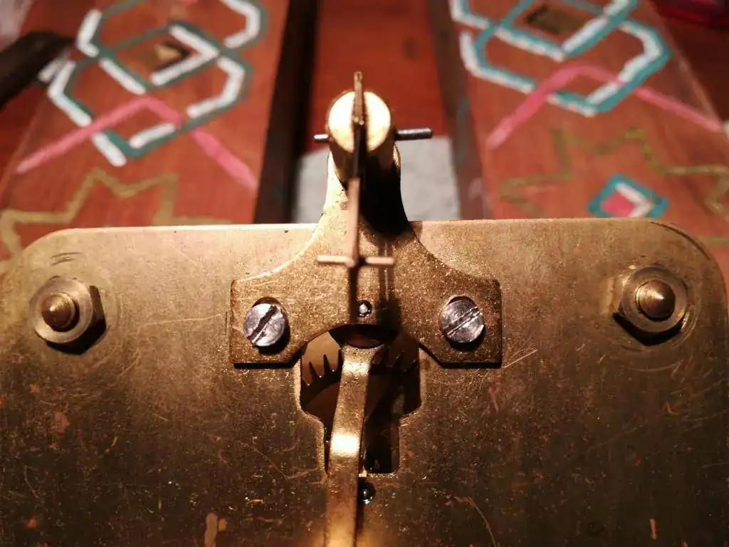

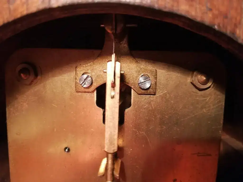

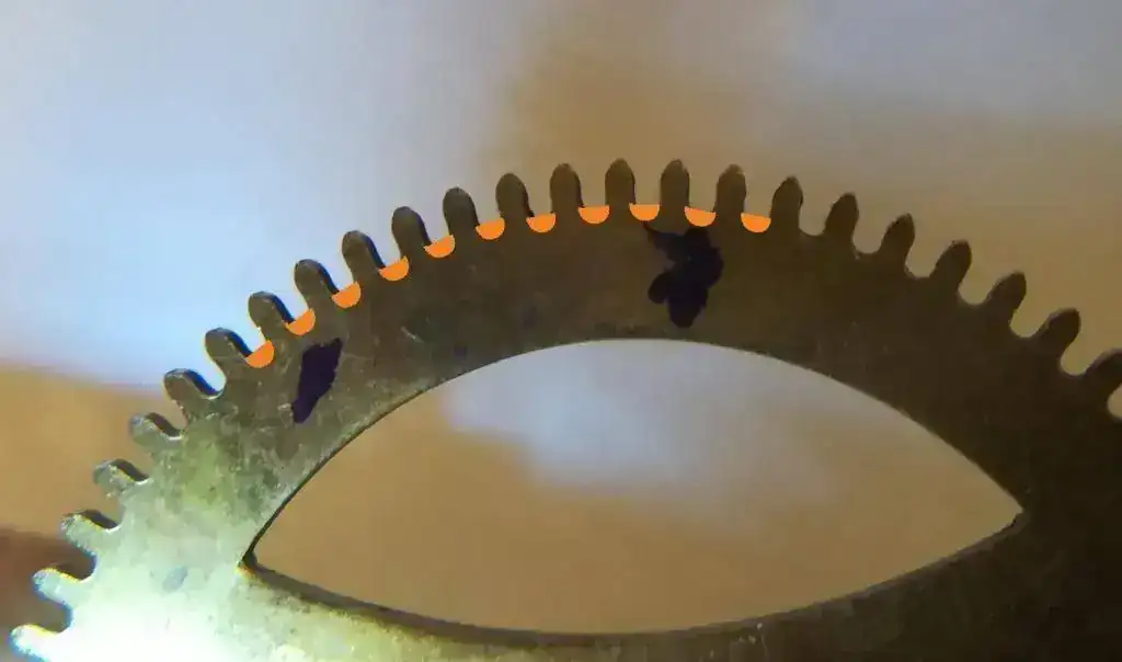

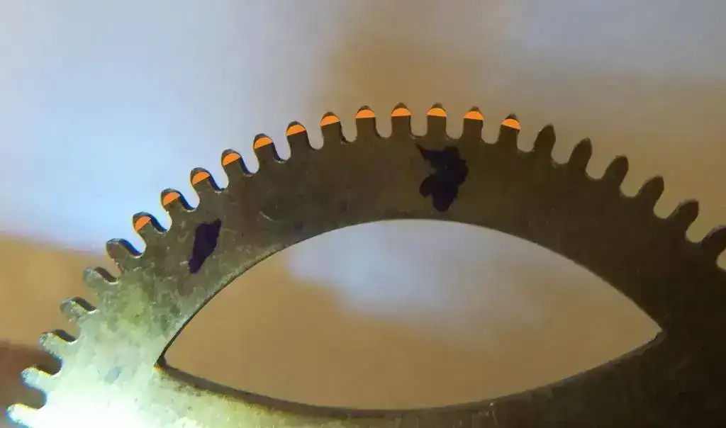

Ahora estoy luchando por conseguir la marcha fiable de un reloj sobremesa. Le doy cuerda y puede durar 10 minutos o 2 días y se para no lentamente, sino por tropiezo del escape con su rueda y me lo encuentro bloqueado.
Otra cosa que veo extraña es la diferencia de inclinación que tiene con o sin péndulo como se ve en el video.
Será que hay que tocar la apertura del áncora?
Alguien se le ocurre por donde atacar?
