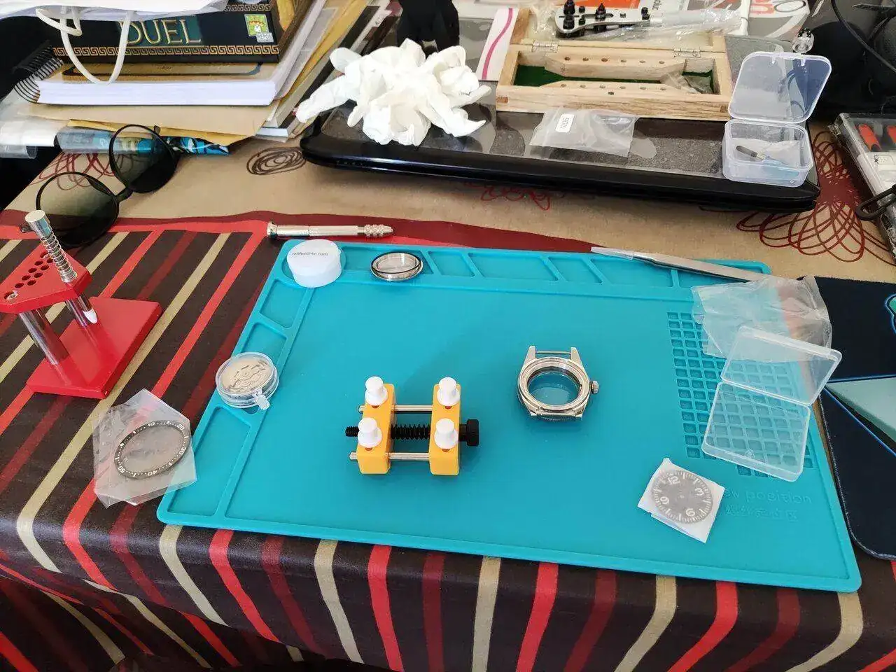

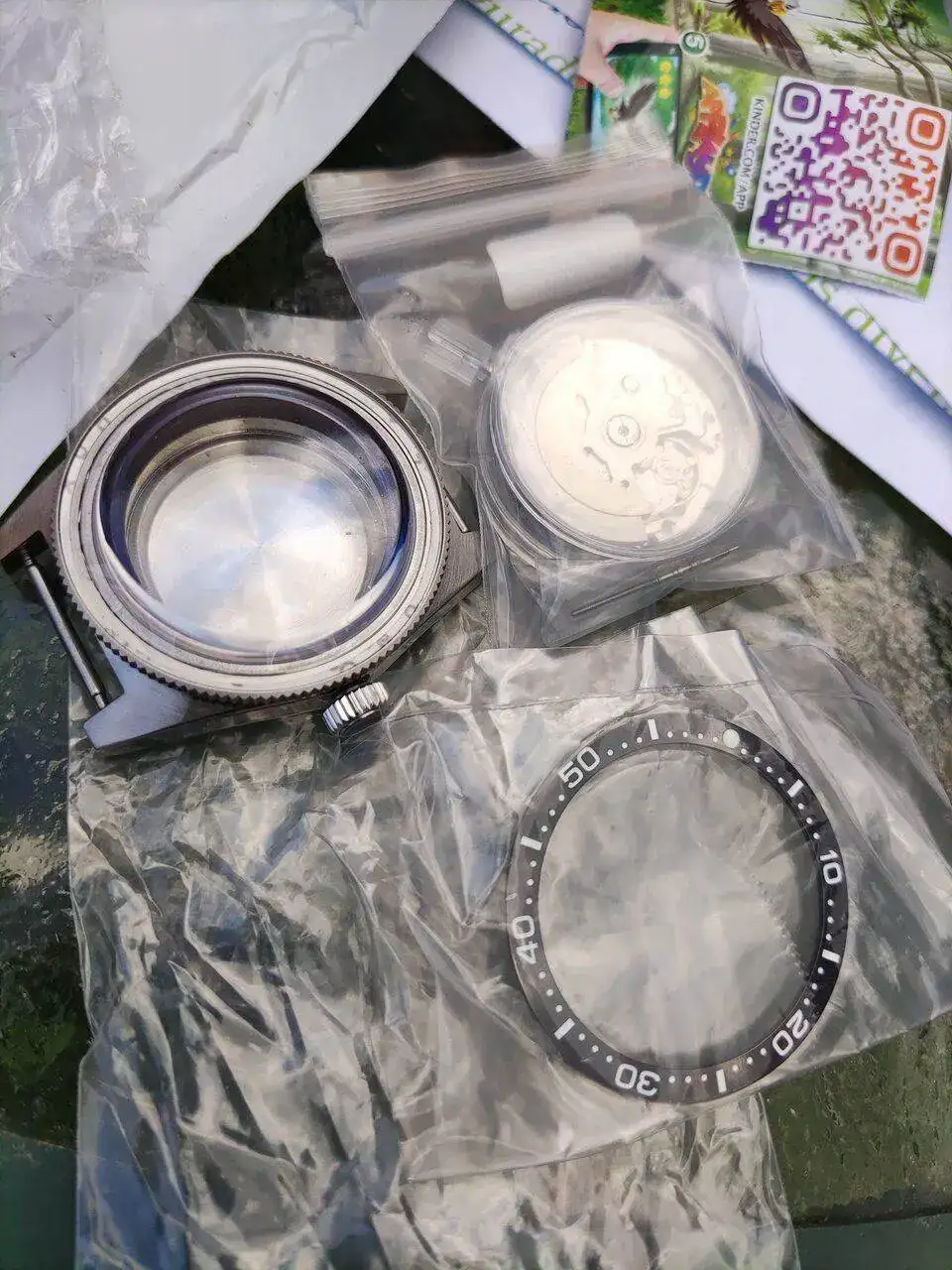

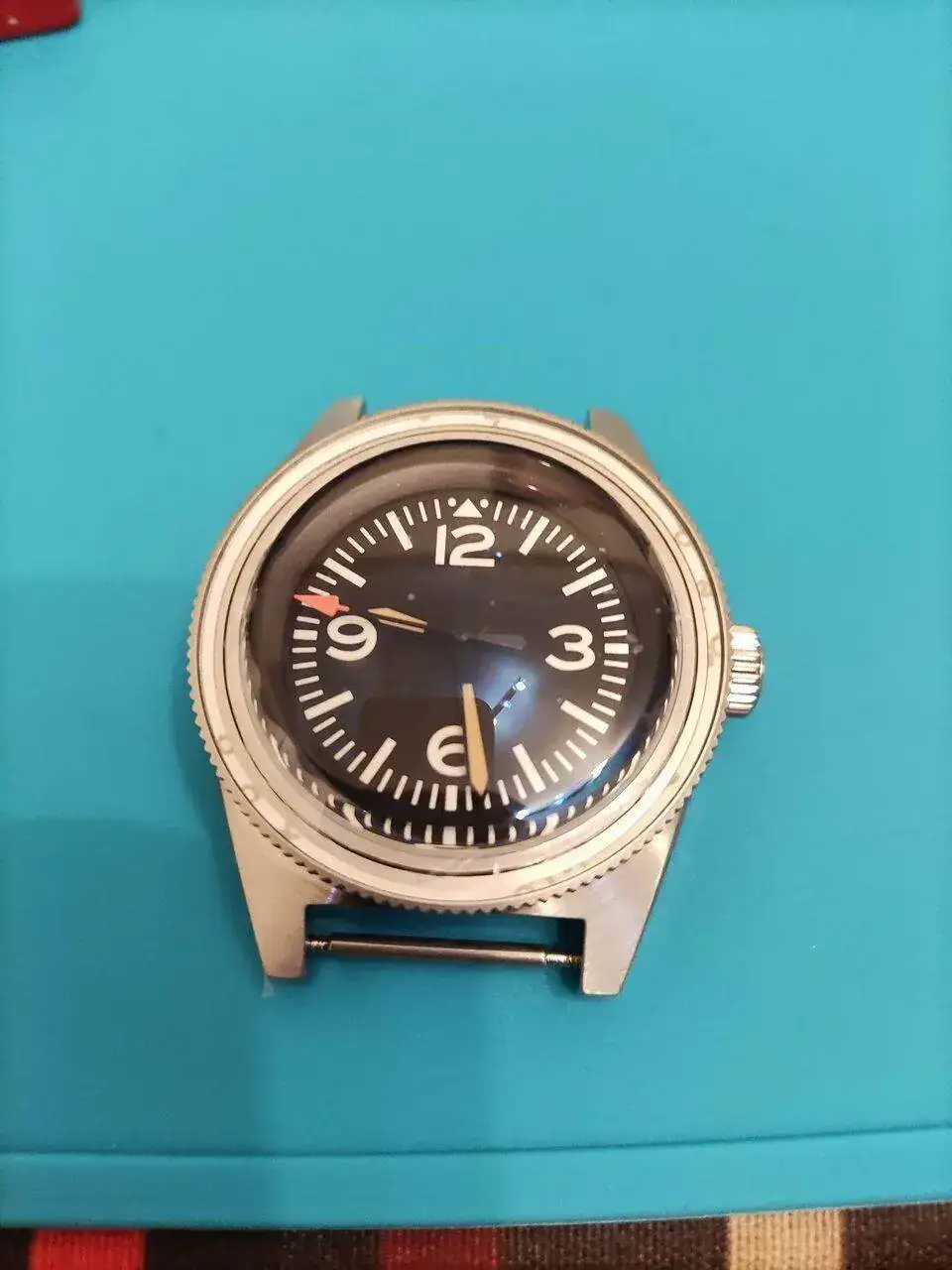

Hola holita. Os presento mi segundo proyecto. El primero fue montar un Vostok amphibia.
Bueno el caso es que me gusta mucho el Sinn 556, pero no me gusta nada sus 1300 euros de precio.
Un día vi en este foro a un forero que se había montado algo que se le parecía bastante.
Así que decidí intentar algo parecido. Motorizado con el clásico nh35.
Lo más complicado eran las agujas, conseguir unas similares.

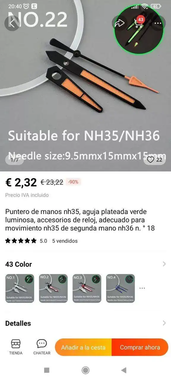

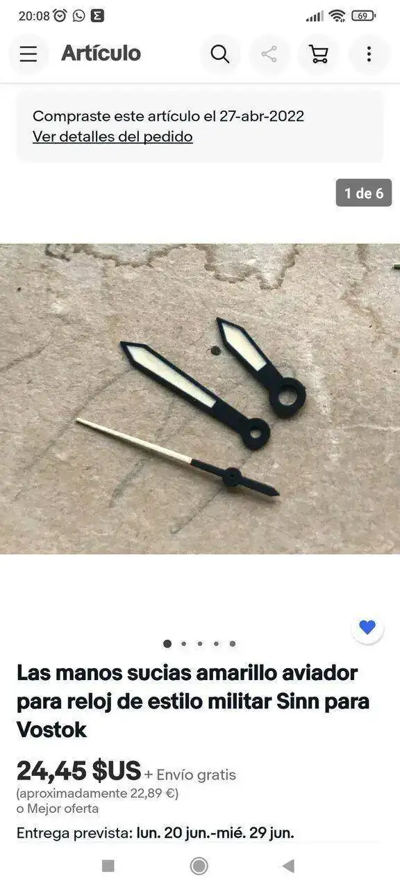

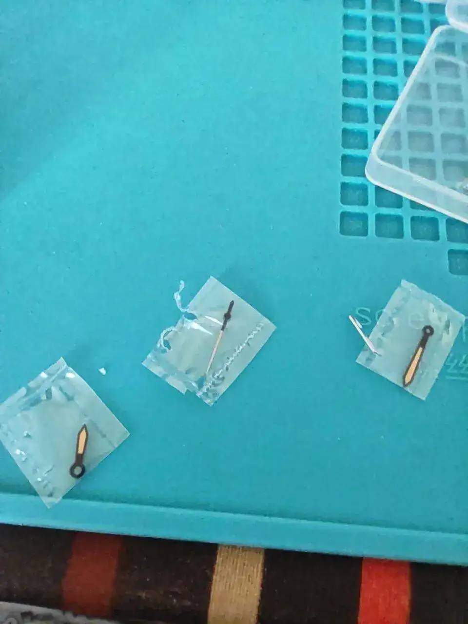

Las pedí a raffles-time en la bahía. Con tan mala pata que las pedí mal, y eran para Vostok.
El resto de las piezas son de aliesp.

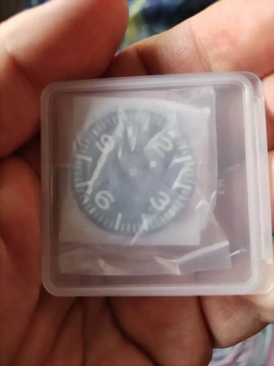

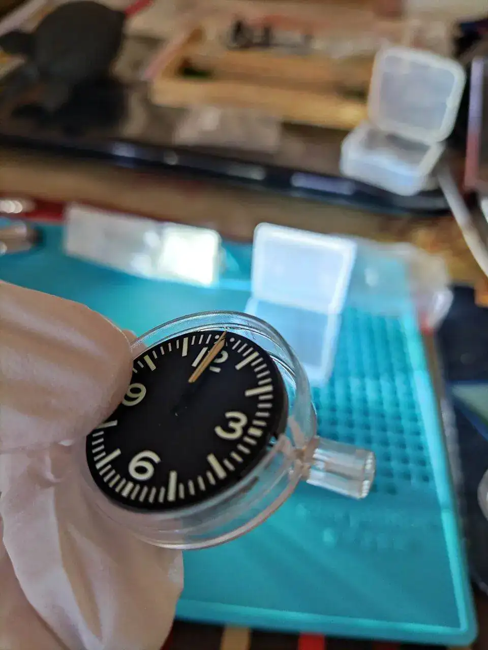

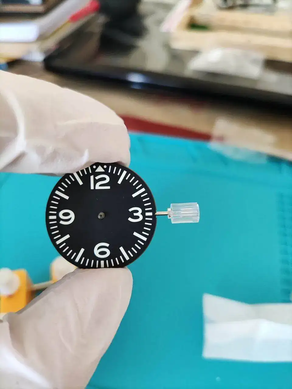

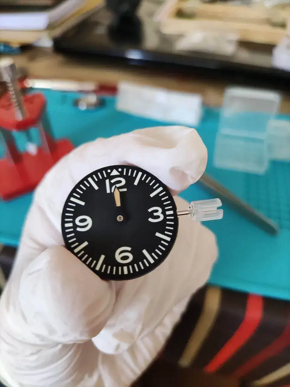

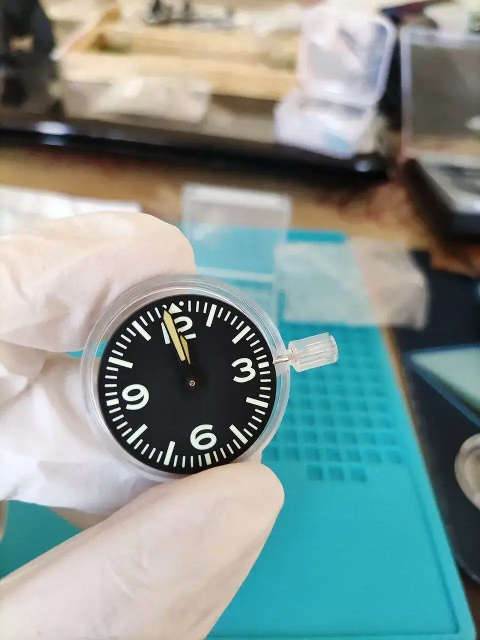

Empecé por el principio, cortar el dial y limar, luego poner agujas.
Aquí vi que la segundera no había Dios que la pusiera. Mirando con luz y lupa vi que no encajaba, y ahí me di cuenta de que había pedido agujas equivocadas. Encima que tardaron un mes en llegar, 20 y pico euros y 6 de aduanas.

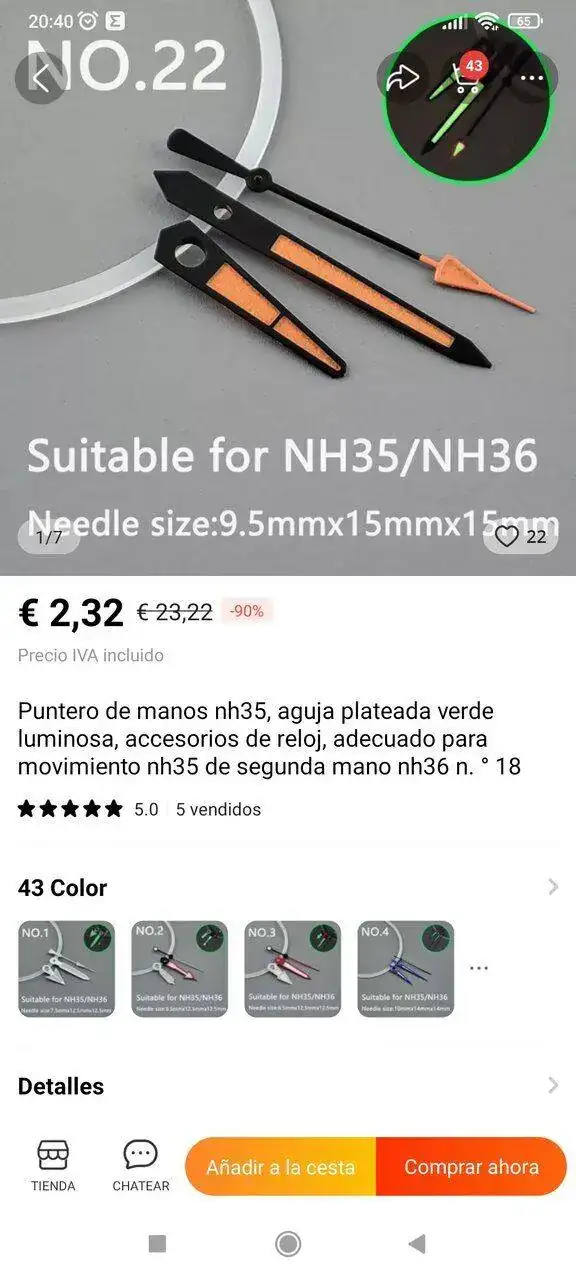

Respiré hondo y pedí otras en aliespres, la horaria y minutera valían, solo necesitaba una segundera que encajase.

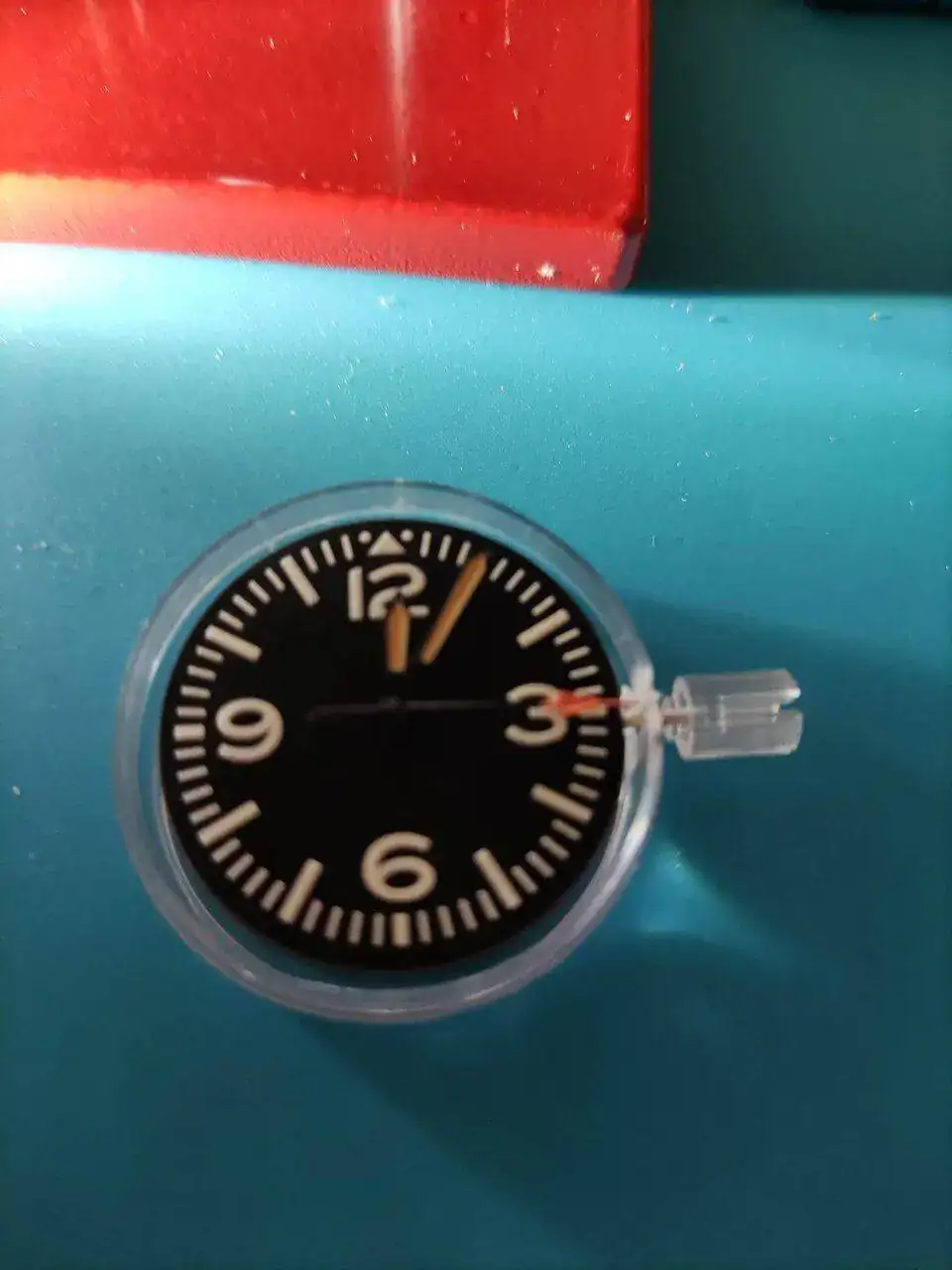

20 días después llegaron. Y hoy me puse donde lo había dejado.

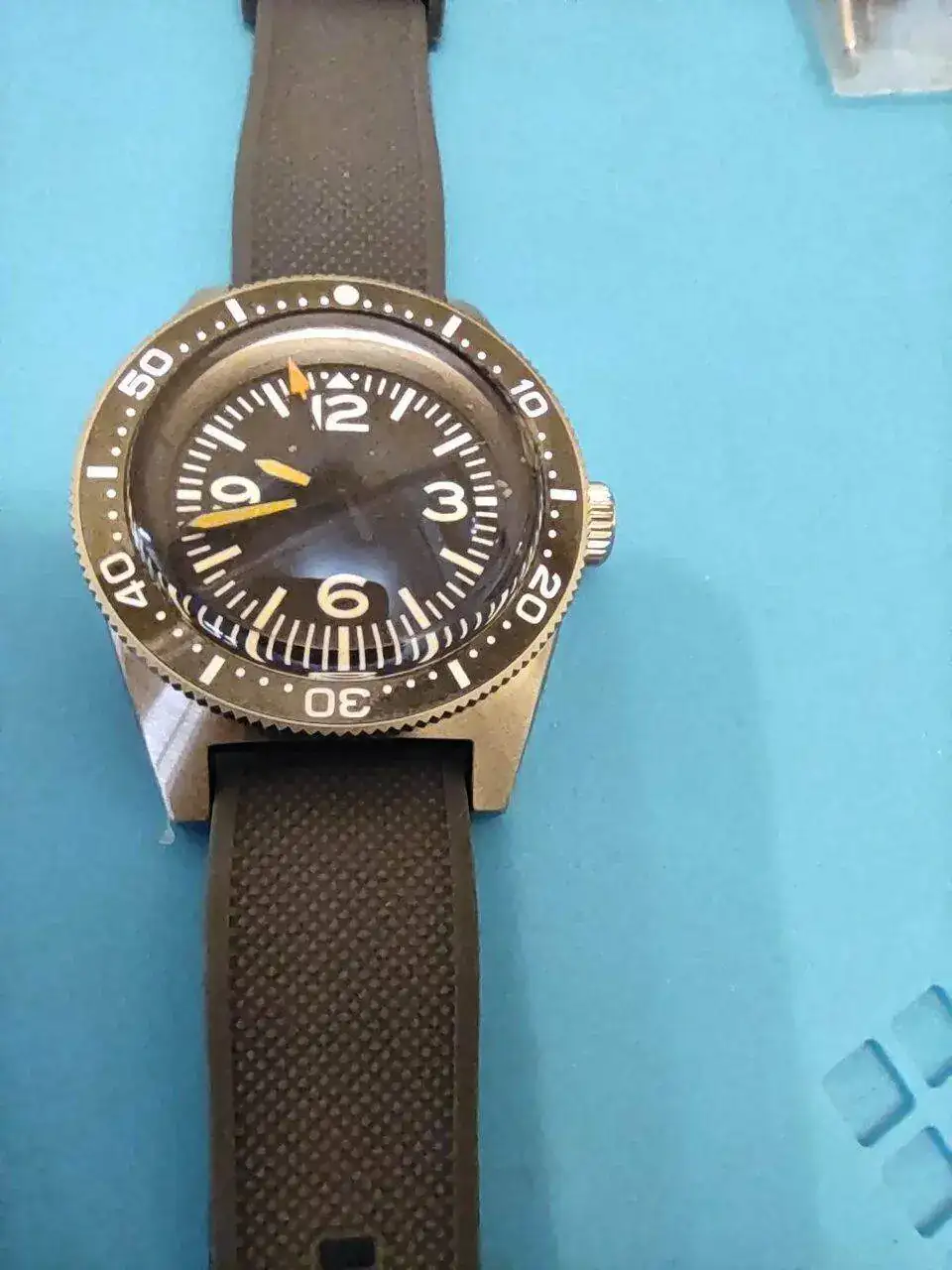

La segundera se resistió algo, cuando metí el mecanismo en su caja la segundera tocaba la pared. Corté un poco con la tijera.

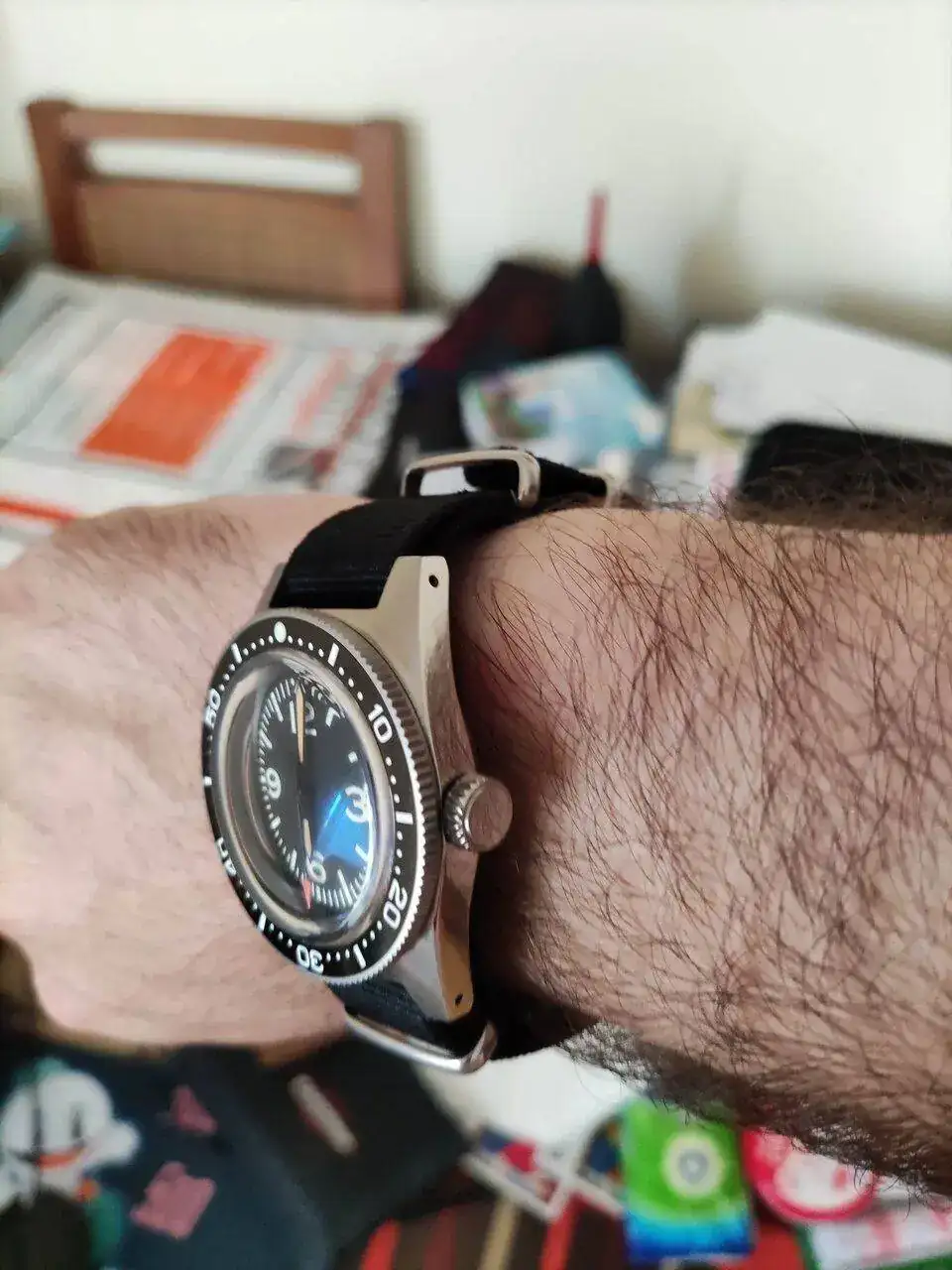

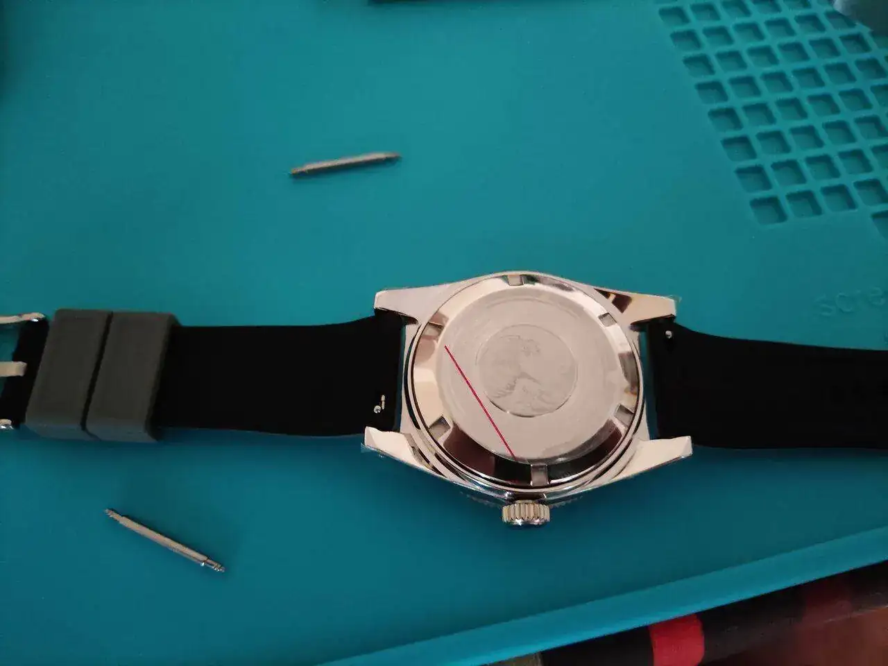

Luego vino la historia de la tija.... Ay la puta tija... mecagonlaleche Merche. Pon mide saca corta lima prueba (in that order, como diría Bale) así una vez, dos, tres, cuatro, cinco, y a la sexta o séptima había cortado demasiado.
Por suerte tenía otro mecanismo nh35 para otro proyecto futuro con su tija. Así que repetimos proceso y coño, esta vez salió bien.
Me lleve un buen susto, porque al principio no giraban las agujas para ponerlo en hora, pero saqué, metí y por fin funcionó.
Que descanso.

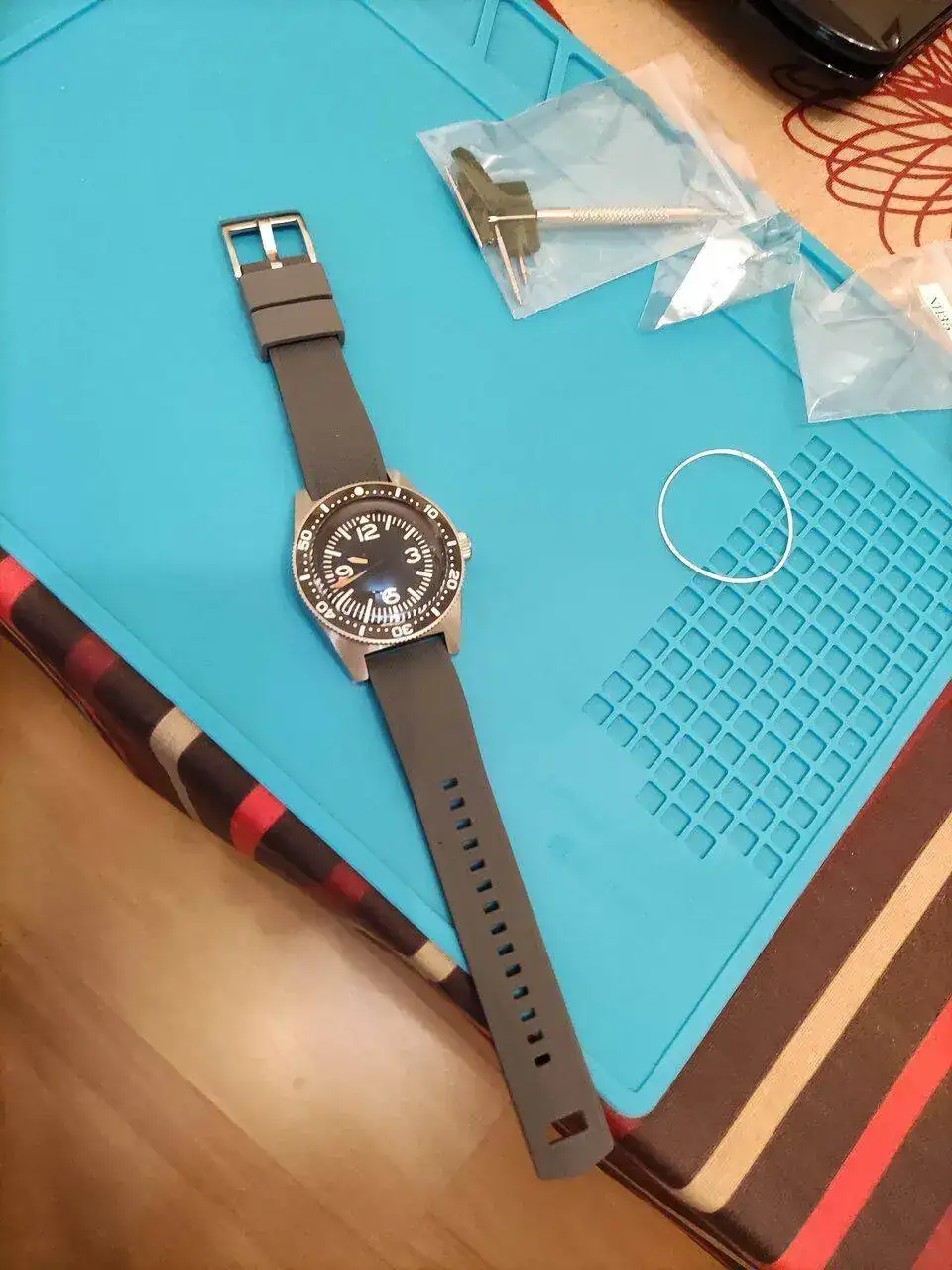

Quitamos pegatina y

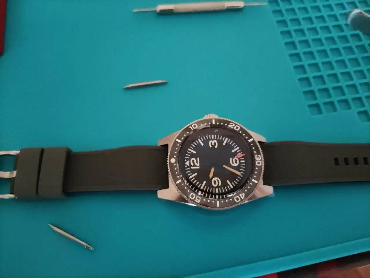

Correa de 20mm tenía una y se la puse, es de Ali, quizás en el futuro le ponga otra, de momento queda así.

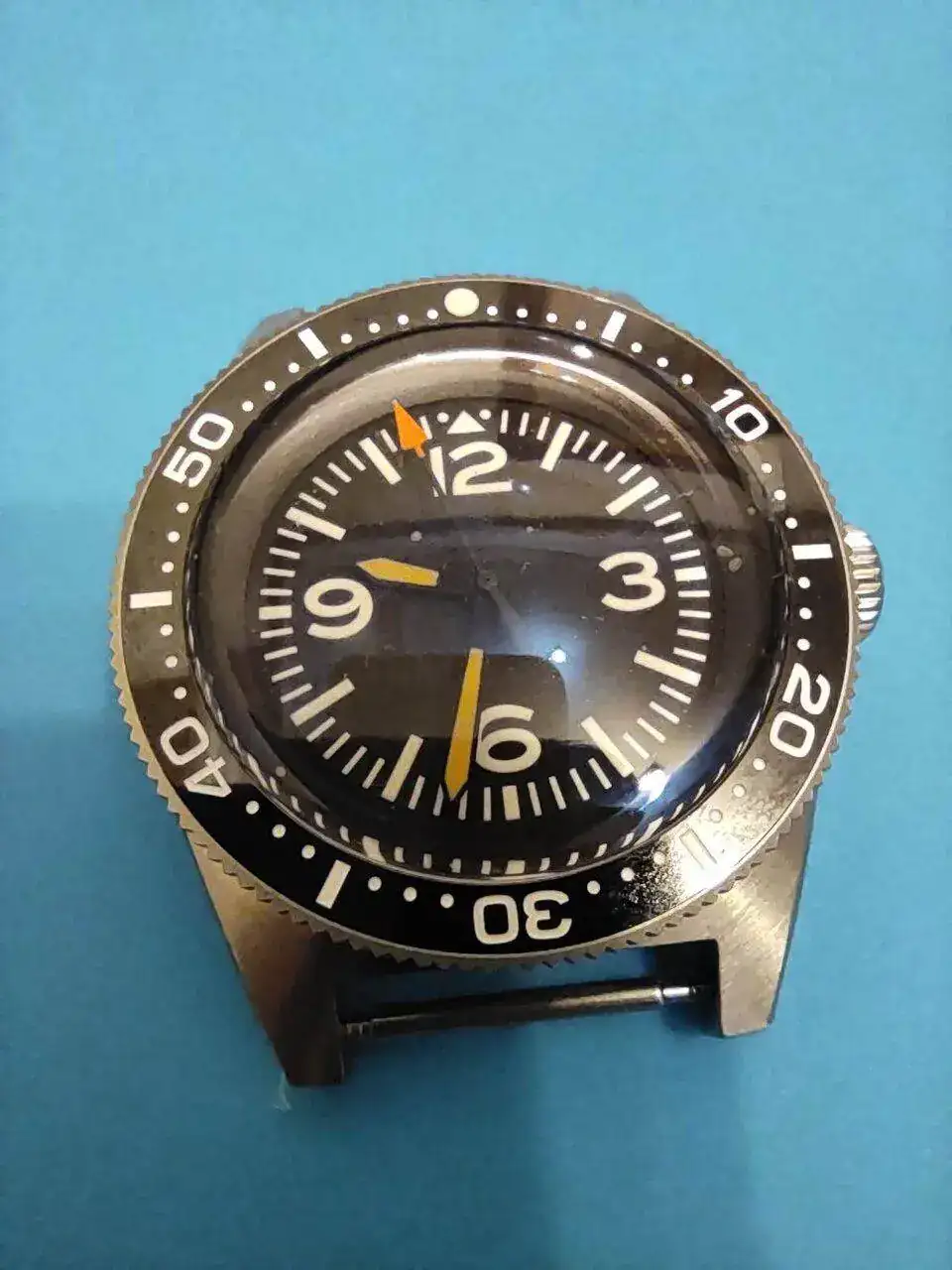

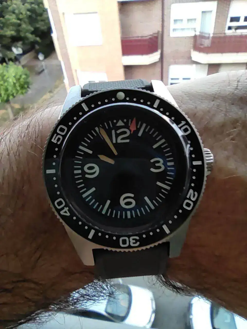

Y hasta aquí el episodio de hoy. La segundera es naranja, las otras agujas no, meh, sé que no queda tan bien como si fuera la que tenía que ir, pero bueno. Sé que el Sinn 556 no tiene bisel, pero bueno.

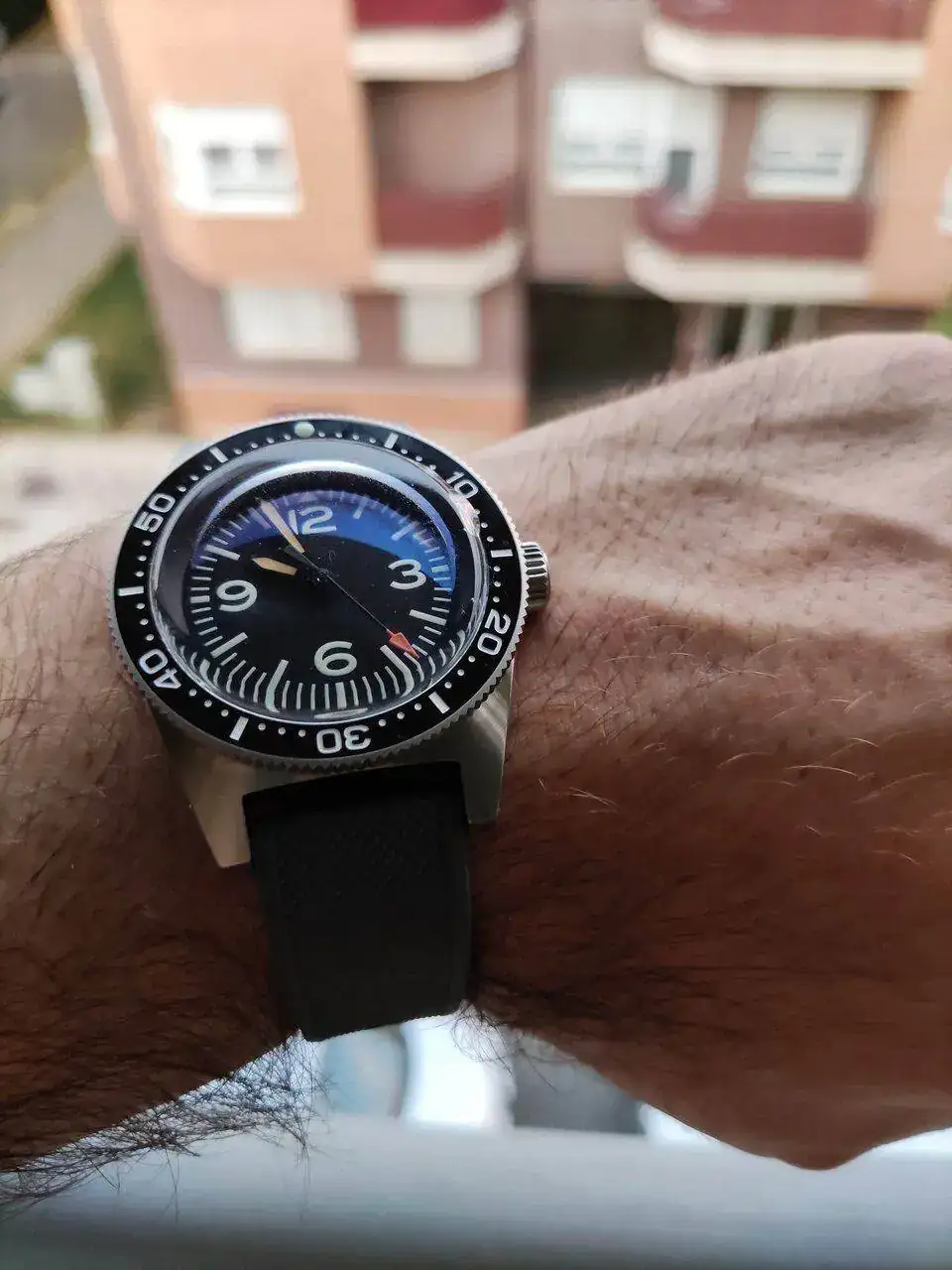

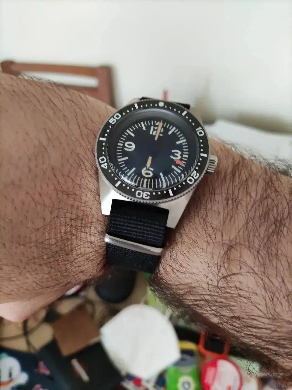

Qué os parece? Os recuerda a un Sinn? Tampoco me importa mucho. Es un reloj que me gusta, no ha quedado nada mal. Y me ha hecho aprender bastante. Hacer un proyecto de estos lleva su tiempo.
En total me ha costado cerca de 200 euros entre pitos y flautas. La caja sólo costó 80, es de 41mm

Primeras impresiones del día. Me salido un pequeño sarpullido en la muñeca. Deduzco que es por culpa de la caja del reloj. La madre que lo parió.
He quitado todas las pegatinas, por eso no ha sido.
Estoy decepcionado con la caja, además de que no fue nada barata.
A las malas puedo cambiar solo la tapa de abajo.

Lo cambié de mano y de momento bien. Será del puto calor este
He puesto una nato para que el metal no esté en contacto con la piel. Pero en esta mano no tengo sarpullido. Sólo era en la izquierda. Será del calor este

A mí me dan alergia y me salen sarpullidos con determinadas aleaciones en las cajas. Si llevan mucho níquel, sarpullido al canto. Si son de acero, nada, pero como sean aleaciones...
Reacciones: ned flanders
Un vínculo entre el aglomerado y el Zamax, aleaciones raras entre metales, muy utilizada en bisutería, y relojería barata, es como los muebles de madera de aglomerado, es oler el agua y se desmoronan, por no decir las lesiones que provoca en la piel de algunos usuarios, los cuales suelen recurrir al relojero para una solución, mi consejo siempre era el mismo, deseche el reloj y con lo que se ahorrara en la farmacia, en tratamientos para la alergia tendrá para comprarse un buen reloj.

Me gusta el resultado, 👍. Quedó muy bien.

Foto de lumen. No está mal, la foto no es muy buena, en vivo se ve más o menos bien

Que proyecto mas chulo, compañero, enhorabuena!!
La esfera se me hace un poco pequeña para la caja, ¿Sera efecto de ese cristal?
Entrar, entra. El problema lo tuve de hecho con la segundera que pegaba en la pared y no giraba. Y tuve que meter un tijeretazo. 😁
A ver el efecto del cristal igual engaña un poco.

El resultado no está mal. Me hubiera gustado que las condenadas agujas fueran más blancas porque así rompe la uniformidad del color, pero ya ves que en las fotos parecía que iba a quedar clavado y luego psssssssss
Mis complicaciones tuve, y supongo que he aprendido varias cosas importantes para los próximos proyectos ( que los habrá)
