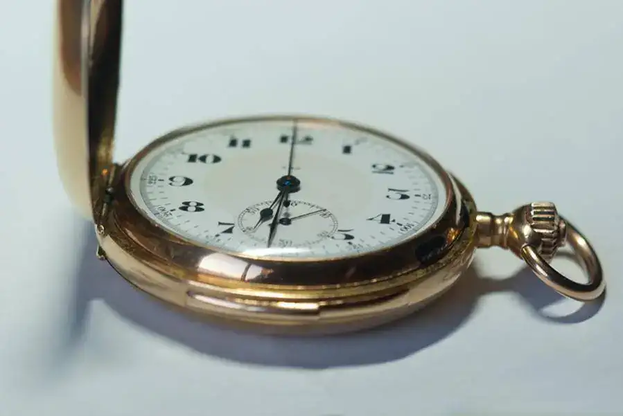

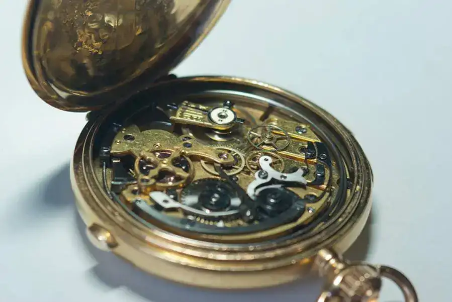

Tengo un precioso reloj de repetición de horas, cuartos y minutos, más cronómetro, cuya única inscripción es TAF en su esfera. Sus tapas son totalmente lisas. Ya he visto que muchos de estos relojes son anónimos, obras de unas manos muy expertas y parece que no les gustaba hacer ostentación como es tan al gusto hoy en día. Parece que haya estado mucho tiempo en algún cajón guardado junto con otras muchas cosas ya que presenta arañazos y pequeñas abolladuras más propias de eso que de su uso al bolsillo como era su destino. La tapa abre perfectamente a la presión de su botón y queda a 90º, sin la más que típica caída hacia atrás de ser forzada una y otra vez. La corona tampoco ofrece desgaste de un uso continuado y la recuperación del cronómetro se hace exactamente a las doce; de todo ello es por lo que deduzco que no ha tenido mucho uso para saber la hora en el bolsillo de su chaleco que es para lo que fue fabricado.
Pero yo soy un neófito en este tema (en otros muchos también pero no cae a cuento) y me gustaría saber todo lo que pueda de él. Agradezco cuanta información pueda obtener de vuestras sabias mentes al respecto. Y también si pueden ser ciertas mis apreciaciones o estoy muy equivocado.
Os dejo alguna foto

Tiene una pinta magnífica. Creo que estás en lo cierto, parece que se ha usado muy poco. ¿La caja es de oro macizo? Supongo que sí; si la caja es chapada no le veo los desgastes inevitables del roce que se suelen generar en la mitad inferior de los lados y el cuello.

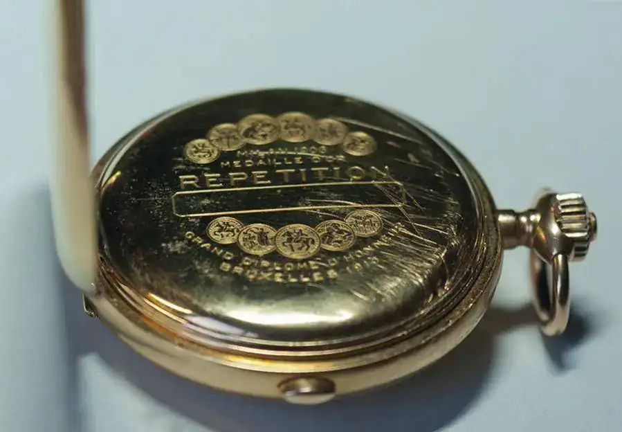

Los rallajos del guardapolvos duelen a la vista. Sobre todo porque se hicieron de un modo muy cafre. No son rallajos de un desliz, no; es burrería pura.
¿Me parece leer Gran diploma de honor, Bruselas, 1915? Seguramente el reloj será circa 1920.

TAF lo pone debajo de las 12, en la primera foto "casi" se ve. La caja es de oro de 18 k, lo tiene marcado en el interior de la contratapa. Y los rayajos .....si, es para darle con el martillo en la cabeza al cafre. Un día de estos los puliré.
El guardapolvo dice Milan 1906 medalla de oro y gran diploma de honor Bruselas 1910.

Un reloj precioso y de calidad , la marca TAF es seguramente es de un marchante , soneria a minutos con cronografo es una de las mayores complicaciones en relojeria de bolsillo , en cuanto al fabricante solo con unas fotos es muy dificil aventurarse a decir algo.

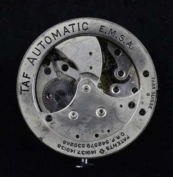

TAF fué una marca de E.M.S.A. (Eugene Meylan S.A.) fábrica que aún existe bajo el nombre de GLYCINE EUGENE MEYLAN (Glycine) empresa fundada en 1914.
10287527_view 02_02[1].webp​
¡Vaya! Poco a poco, tirando de la cuerda va saliendo el cubo del pozo. Y ¿Que tal esa marca? ¿Está valorada en el día de hoy? ¿Tiene calidad duradera? Me gustaría creer que tengo una joya en mis manos ...... je,je,je.
