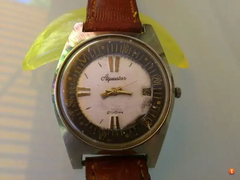

Desgraciadamente esta en muy mal estado como podéis ver.

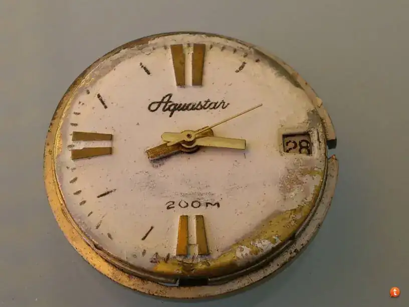

Especialmente el dial es de los más cochambroso que he visto nunca. Parece que en algún momento le hicieron un "refurbishing" de brocha gorda: pintura blanca, índices toscamente dibujados, falta el marco del calendario... Lo sorprendente es que el nombre de la marca se haya salvado.
Las agujas están rotas y no parecen las originales y la corona tampoco y respecto a la tija tengo mis dudas.

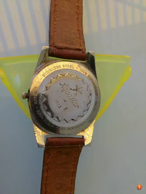

La tapa trasera debe de haber sufrido lo suyo a juzgar por la cantidad de muescas profundas y en su interior aparecen varias inscripciones que hacen referencia a los años 70.

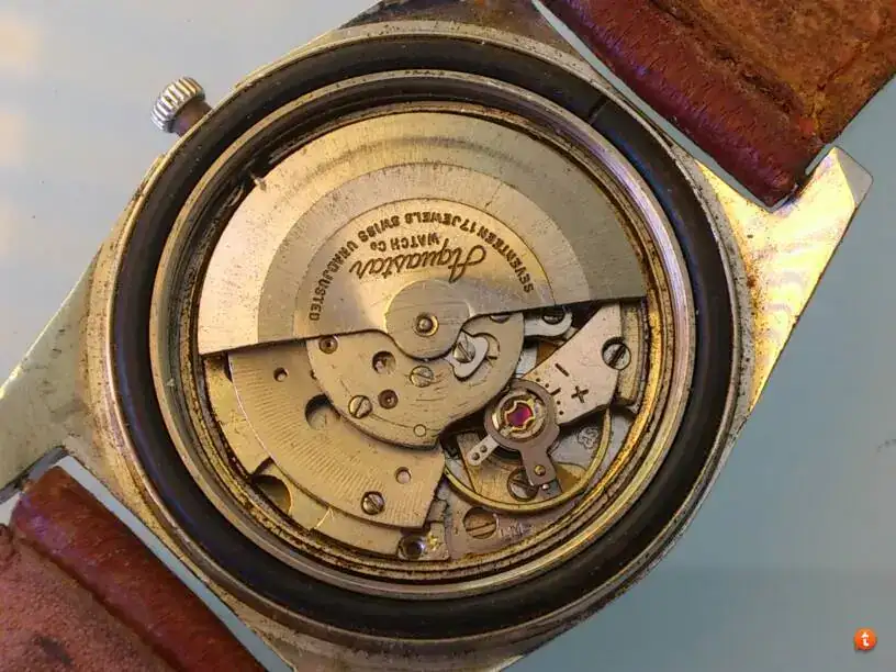

El movimiento (un AS 1713) parece completo aunque el automatico no carga y falta la rueda que mueve el bisel interior, uno de los rasgos característicos de este Seatime.

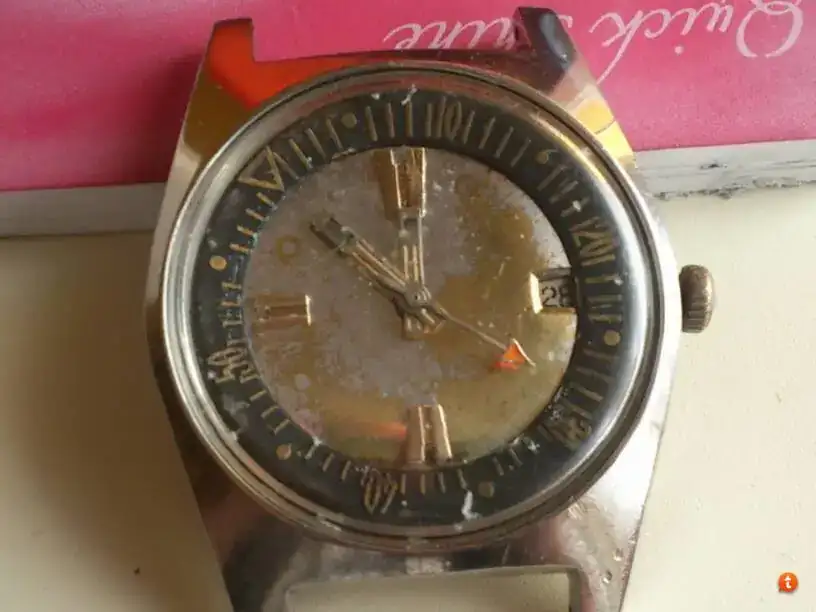

Aquí lo tenéis luciendo su espléndida decrepitud.
Ahora ya no pone Aquastar pero yo creo que es más auténtico.

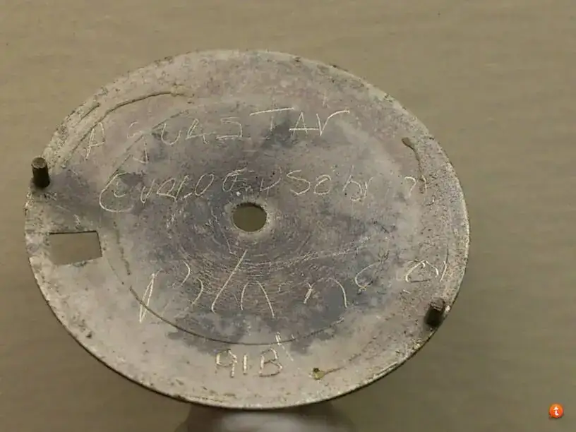

La caja es de acero. Lo que tiene los numeros en dorado es el bisel interior así como el dial (en su momento, claro). Es posible que las agujas también fueran doradas lo que unido al desgaste típico de estos diales debía de dificultar la lectura. Pienso que eso fue lo que llevó a su anterior propietario a cambiar el color.
Porque no fue un error o una casualidad si no que hubo premeditación y tengo una foto que lo demuestra.
