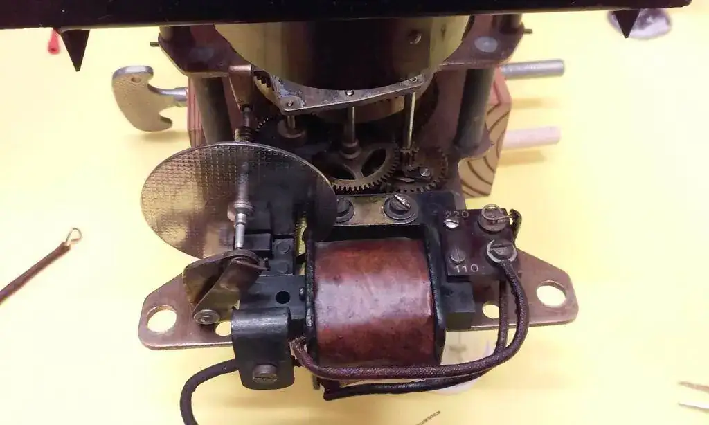

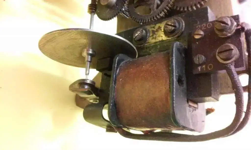

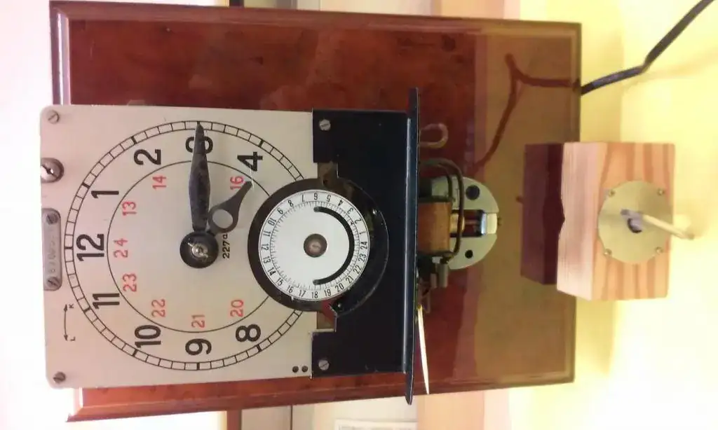

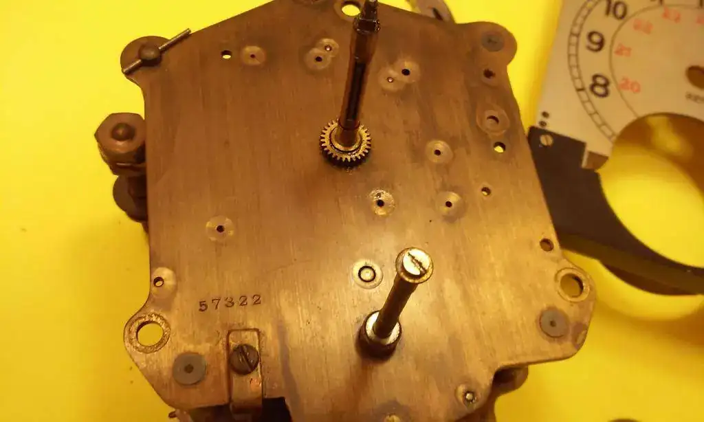

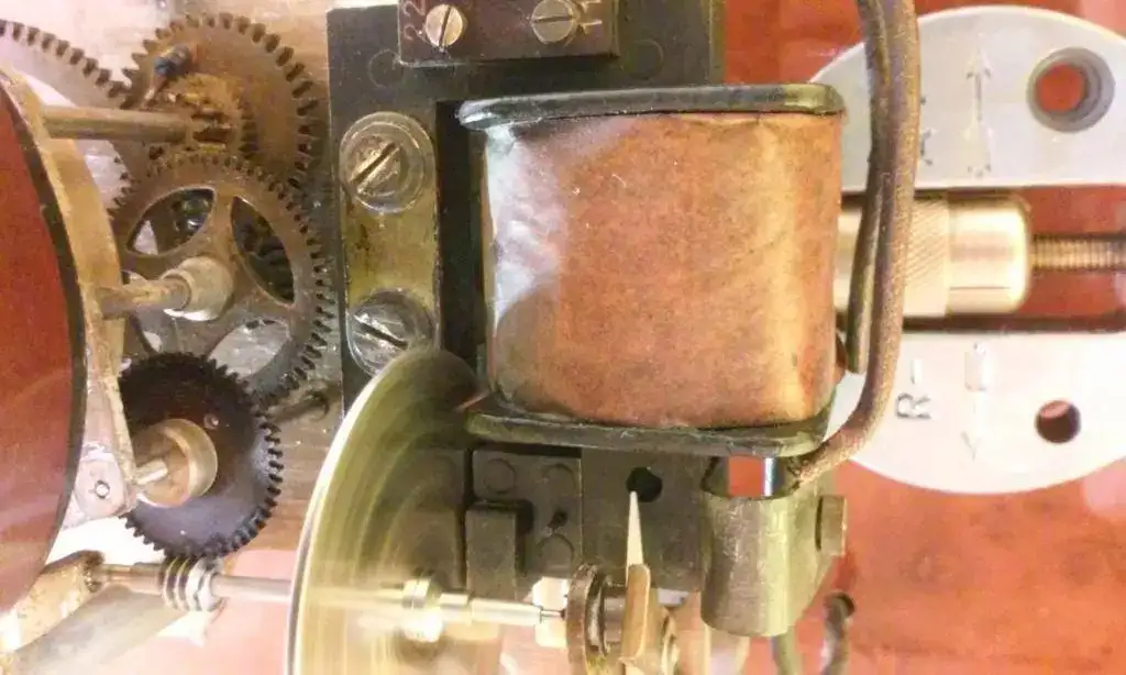

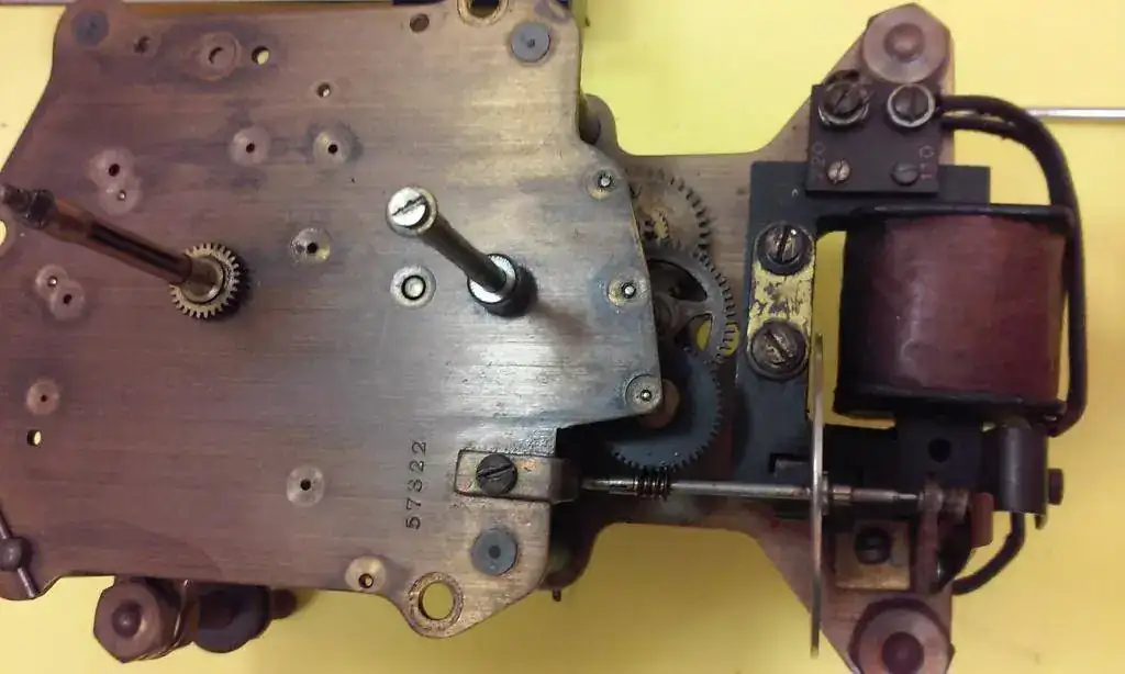

Hola a todos, tengo un reloj eléctrico desde hace por lo menos 10 años guardado, lo acabo de encontrar entre unos trastos que tenía que tirar, cuando lo he visto me he acordado de él, bueno pues recuerdo que cuando lo rescate de un viejo taller funcionaba perfecto, lo guarde y ahora al ponerlo en marcha no anda, supongo que por la suciedad, pero no sé por dónde empezar a meterle mano si alguien me dice por donde empezar, sería de agradecer, gracias de todas formas os pongo unas fotos.
Precioso aparato. ¿no será que funcionaba a 125 v.?
Saludos,
No, está conectado a 220v, tiene las dos conexiones 220 y 110 en una de las fotos se ve la bobina del electroimán con las dos conexiones, si le doy chicha, y le ayudo un poco a la rueda que pasa por la herradura del electroimán, sigue girando solo, pero va como forzado, creo que le falta de momento limpieza y después ya veremos.
Es posible que se tenga que limpiar y engrasar, siempre comprobando que los centros de los ejes no tengan desgaste.

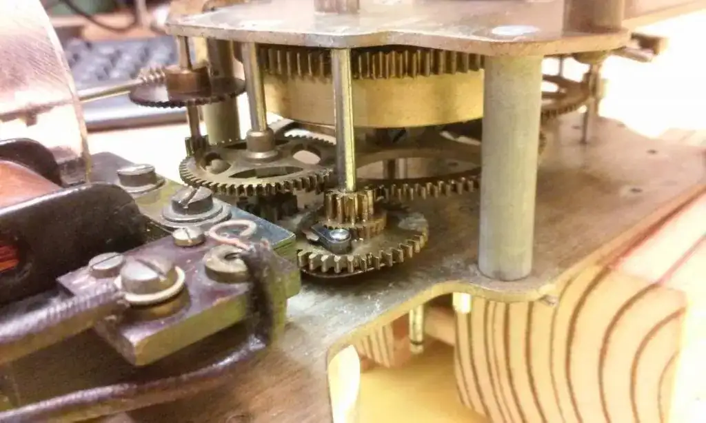

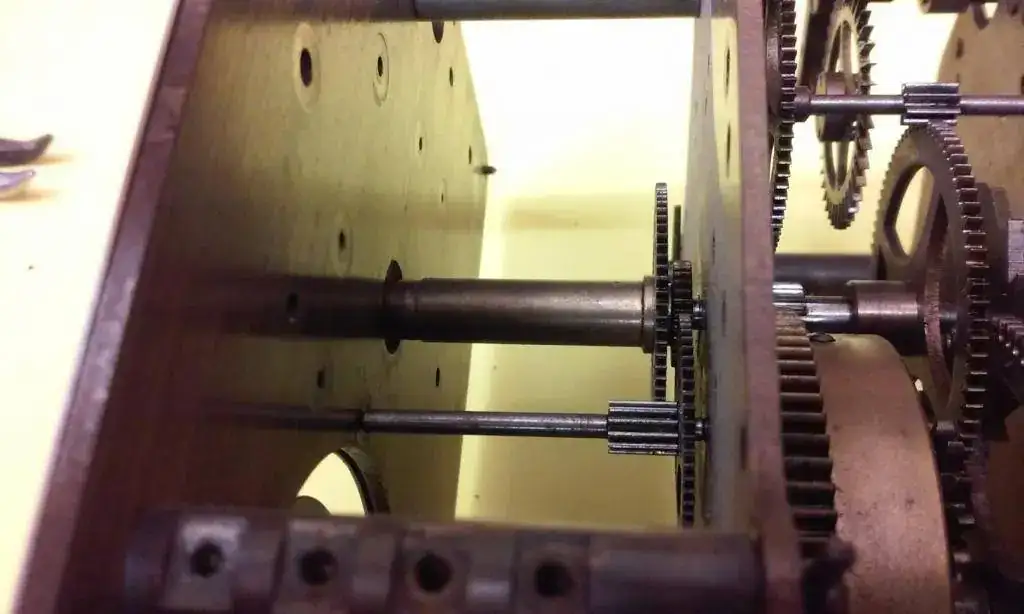

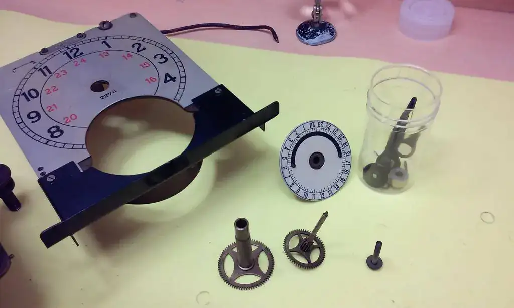

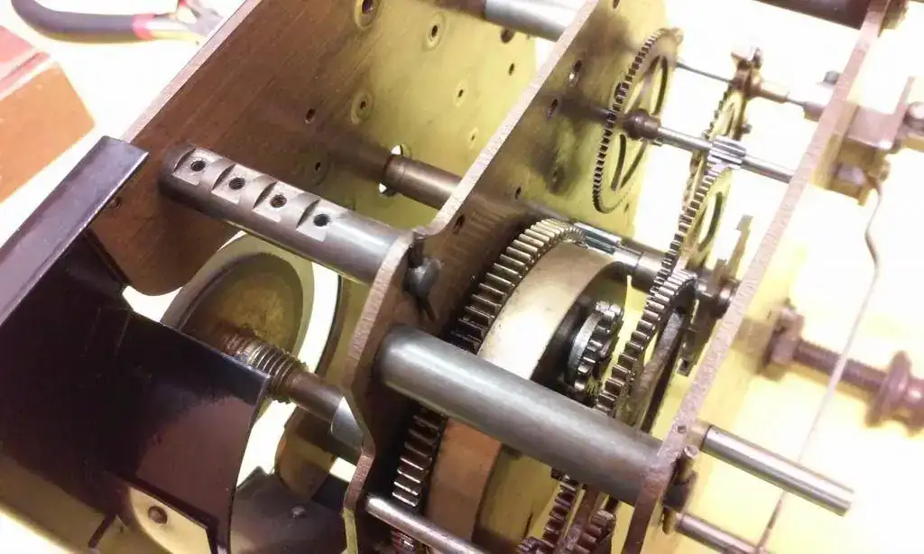

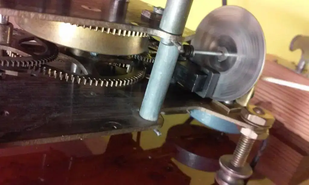

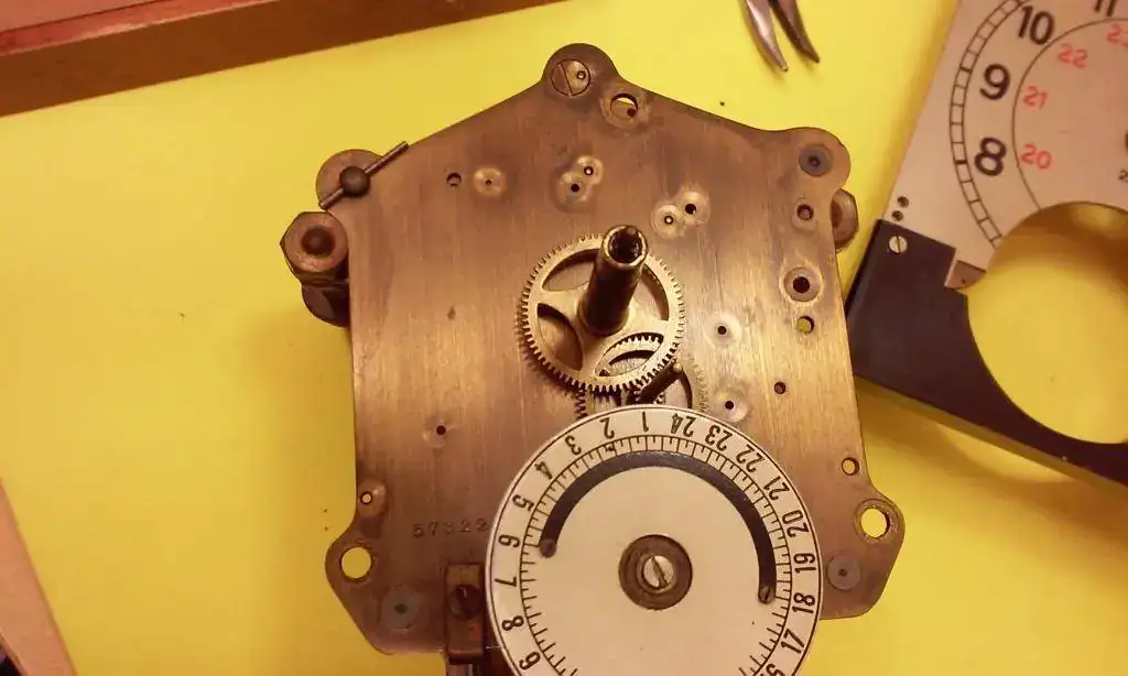

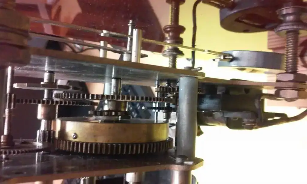

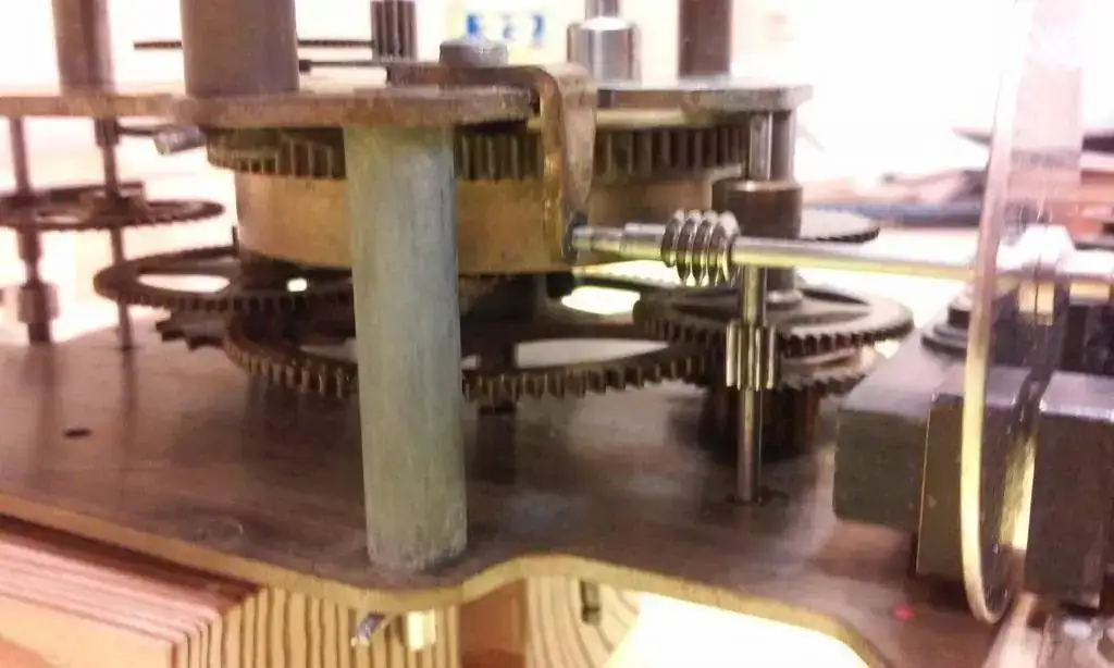

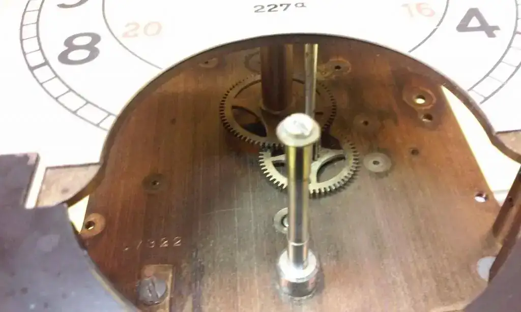

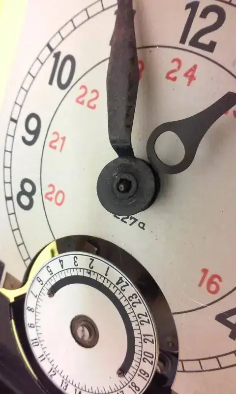

Bueno pues por fin le metí mano al eléctrico, lo desmonte hasta donde me atreví, estaba súper aceitado, lo limpie bien y lo volví a montar, aquí os pongo unas fotos, bueno a un le faltan algunas cositas pero eléctricamente ya está en marcha, lo único que el escape no funciona, si le doy al péndulo con la mano esta unos 30 segundos en marcha y se para, observándolo larga y detenidamente, yo veo que el muelle está completamente descargado y lo que hace que se cargué es la bobina eléctrica que mediante el mecanismo del disco que da vueltas lo carga pero va muy despacito, pienso que la cuerda no tiene fuerza suficiente para hacer andar al escape, si yo cojo la rueda del barrilete de la cuerda y lo fuerzo con los dedos como para ayudarle a hacer la fuerza que debería supuestamente tener, entonces no se para, voy a tenerlo en marcha toda la noche haber si mañana la cuerda a cogido fuerza y hace que ande el escape, si estoy equivocado por favor los mas experto echarme una mano, lo que quiero es ponerlo en funcionamiento, gracias de antemano a todos por vuestros consejos.
