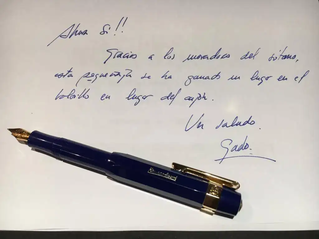

Muy buenas.
Animado en parte por los comentarios de los usuarios satisfechos, porque si metía la pata la perdida no sería grande y a que soy “incosciente” de segundo apellido, decidí meterle mano a la Sport.
La he desmontado entera, tirado a la basura el cartucho que tenía puesto, y después de lavarla a conciencia, ha estado en agua con unas gota de Fairi desde esta mañana hasta hace un rato. La he secado bien y he mirado el plumín con tranquilidad, luz y lupa. Los gavilanes no estaban del todo alineados, era muy poco, pero daba la impresión de que rozasen y no llegasen a linearse por ello.
Tirando de segundo apellido, pero con cuidado, los he forzado un poco "lateralmente"que “se mueven libremente” y se alinean perfectos. No parece que hayan sufrido ni separado mas de lo que estaban (seguroque si puesto que no rozan, pero no de forma evidente).
Le he puesto un cartucho nuevo y la he probado.
Ya no rasca y ha ganado algo de flujo (igual me pasé forzando), pero no resulta molesto. De momento todo bien.
Voy a darle una segunda oportunidad en el bolsillo.
Un saludo y gracias

Pues eso, que hoy ha salido a currar conmigo, y no lo ha hecho nada mal. Quizás no como "titular", pero seguro que como "reserva", tiene el pusto asegurado.
Gracias por los consejos.
