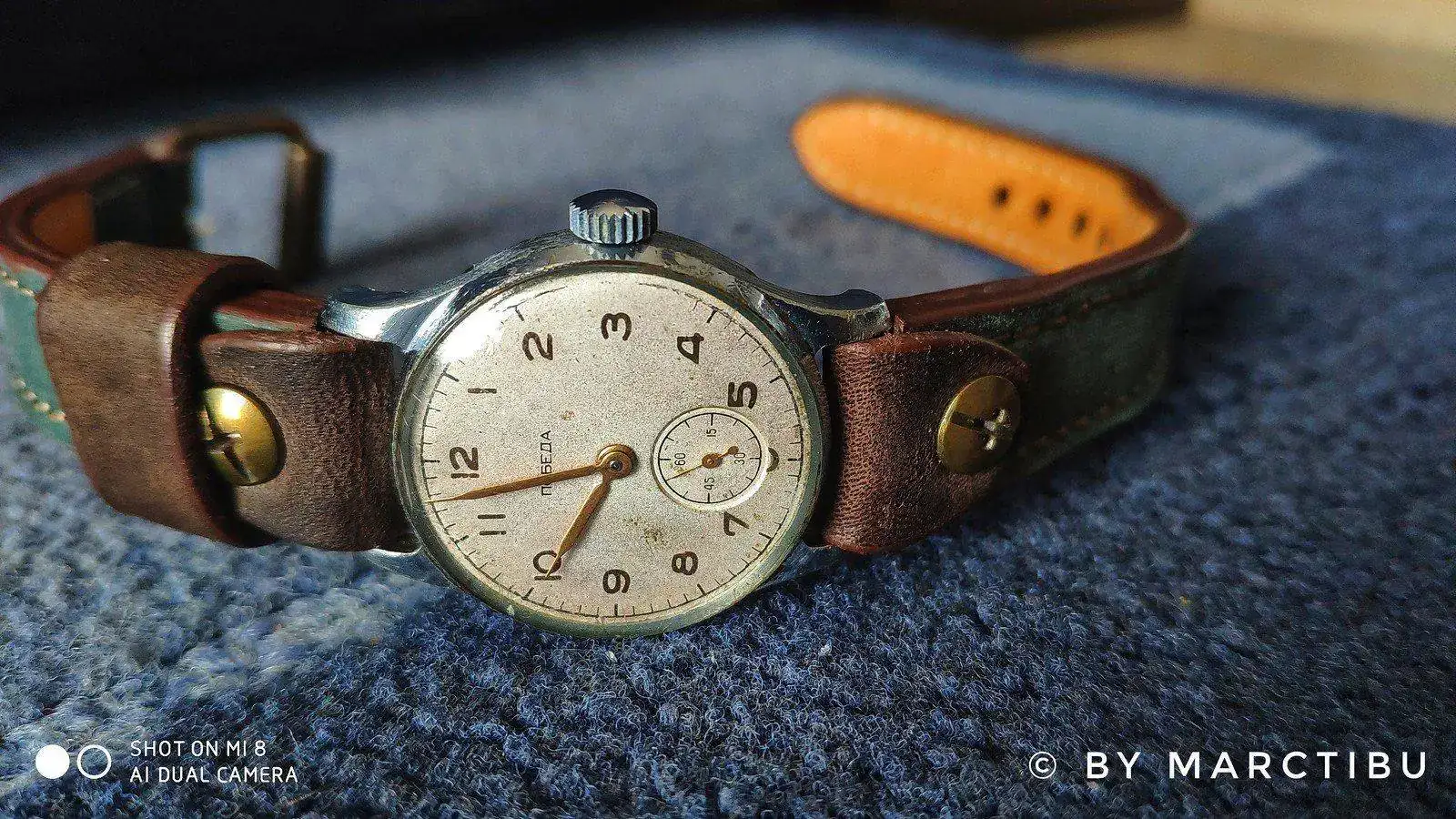

Buenos días camaradas, me disponía esta mañana a ponerme mi 34-K cuando le doy cuerda, (hasta aquí todo normal), estiro la corona para ponerlo en hora y me quedo con ella en la mano.
Maldición!!!

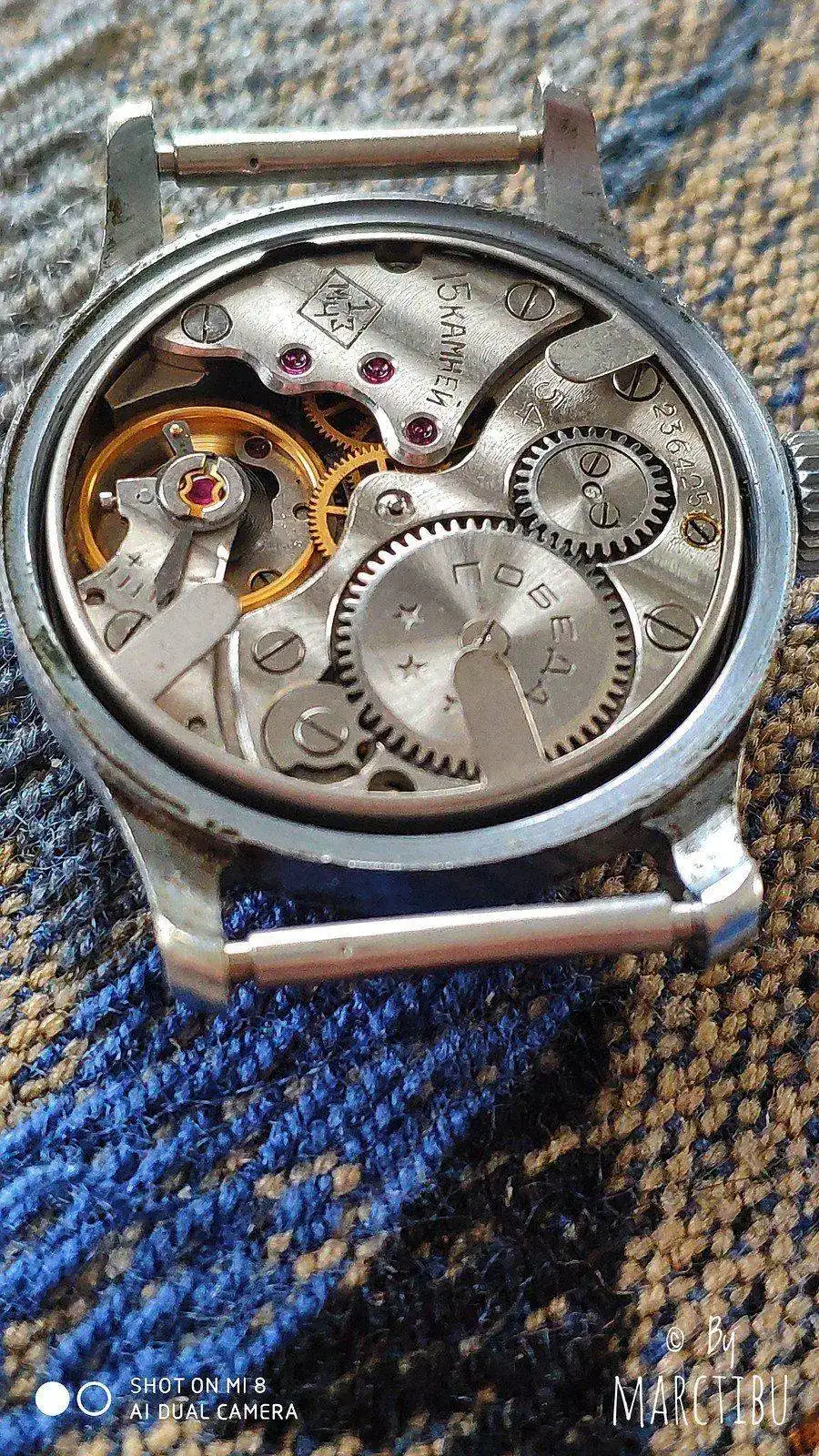

La tija parecía estar entera pero tocaba abrirle las tripas al pequeñín para saber si el problema era que el tornillo de fijación de esta estaba un poco flojo.
IMG_20191028_093609_1-01 by Marcos, en Flickr
He acabado de aflojar el tornillo, metido la corona y apretado de nuevo y parece que todo funciona correctamente.
Un pequeño susto que ha acabado afortunadamente solo en eso, un susto.
IMG_20191028_095920-01 by Marcos, en Flickr

No pasa nada. Es un ruso y encima un Pobeda. :D
El sistema del tornillito es un poco traicionero a veces y quizá la tija esté un poco desgastada con el uso.
La buena noticia es que encontrar una tija donante en caso de necesidad suele ser viable y por muy poco dinero.
Pero dicho esto. entiendo el susto perfectamente y me alegro que se haya quedado en eso.

Un problema muy común en esas maquinarias, el desgaste del tirete (el famoso "setting lever"). Hay repuestos, siempre que se le adapte el de un 2603 o 2602 de Raketa o de Vostok.
Un saludo y me alegro que lo solucionaras

Veremos a ver como evoluciona, si me vuelve a pasar tendremos que buscar una tija para " El Primero", gracias.
