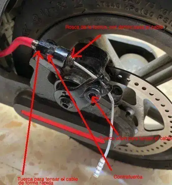

Pues en lo que dice del freno, veo que se trata del típico freno de disco por cable, que también llevan algunas bicicletas de las más convencionales. Si la "modificación", fue tensarle el cable, que aunque quizá el autor no lo sepa, es lo que tenía que hacer.
Lo que no debe de saber, es que también hay un tensor de frenado de forma rápida para salir del paso y es una tuerca, que como veis lleva una contra tuerca detrás. El tubo roscado que sobresale, es el extremo de la tuerca que lleva una pequeña contratuerca atornillada detrás sobre esta misma rosca para que no se destense accidentalmente. Os paso esquema creado a partir de la foto. Hay además la tuerca allen que hay que aflojar para tensar el cable y volverla a apretar una vez tensado, que seguro que es la famosa "modificación" que se le ocurrió al autor del artículo. Como he dicho antes, hay frenos de bici que funcionan exactamente de la misma forma:
En fin, ya se que nos desviamos del tema, pero lo que dice de la bomba, ciertamente, una bomba de mano, sin tubo flexible no sirve. Tiene que ser una bomba clasica de mano de las que llevan su tubo que se enrosca por un extremo a la bomba y por el otro al pitorro de la rueda o, lo mejor es tener una bomba de pie, que es lo que os aconsejo a los que tengáis bicis y patinetes porque es la única forma de que vayan bien inflados, precisamente para no pinchar contra bordillos y demás.
