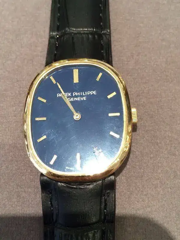

Estimados amigos: Me están ofreciendo este PP Vintage y necesito conocer algo de este modelo. La persona que me lo ofrece indica que es de oro, incluso que la esfera también lo es y esmaltada. No pude tomar más fotos y ésta es muy mala, por lo que pido mil perdones y menos abrirlo para ver el Calibre.
luis alfredo
Amigo parece un Patek Philippe Elipse, de este hay dos tamaños y tambien eisten con ovimiento de cuarzo.
Yo no me arriesgaria con un reloj de estos sin ver el interior y con una cierta garantia. De todas formas el dial me parece muy raro o esta rehecho, o hace un efecto el cristal o..... raro raro...

Te doy un consejo con ánimo de ayudarte. Como un reloj así no vale 2 perras, quítale la tapa para ver el calibre y todas las fotos que puedas.
Ya los compañeros te dirán si corresponde o no. Porque hay mucha falsificación y aunque te lo den barato si es falso no vale nada.
Con una sola foto, es dificil inclusive para un experto.

Gracias Fernando, me es muy importante tu opinión; el tamaño es pequeño máximo 30 mm de altura o menos. Yo no lo compraría sin ver el interior, tampoco, pero no era el momento y quiero suponer que es todo legítimo. La correa no es original..., en una Marca tan fina preocupa ese descuido o por lo menos es extraño... Abrazo y gracias nuevamente.

Gracias Manuel, no me lo dan nada barato pero me llamó la atención ver un PP en una tienda de antigüedades. Tienes toda la razón al igual que Kalimocko, hay que abrirlo de todas maneras, si acaso suelta el precio a valores asequibles, pero para comenzar quise saber algo de esta pieza.

Buen día Alfredo; creo que es un PP cal 175/177 - con un calibre de F. Piguet 21 con extraordinaras reformas logradas por la genialidad de PP. y sino puede ser el que dice KALI.
Hasta aquí Luis todo bién...ahora a llevarseló a un relojero para abrirlo con cuidado por que
existen muchas falsificaciones y uno se puede llevarse una sorpresa.
Un saludo y mucho cuidado. Luis desde Argentina
Es dial está repintado. Y no muy bien, por cierto.
Sin abrirlo lo mejor que puedes hacer es desconfiar.

Buen día gotzon; así desde la distancia no se puede asegurar que el cuadrante está repintado?
De mi parte veo las agujas más gruesas y al cuadrante lo veo...ni?

No tengo duda que está repintado.
Las letras son completamente irregulares.
Haga zoom sobre la foto y lo observará. No hay ninguna «E» igual a otra.

LAS LETRAS SE VEN MUY IRREGULARES.ASEGURATE BIEN ANTES DE COMPRAR UNA PIEZA TAN IMPORTANTE,Y SIN VER EL CALIBRE;NINGUNA DECISION.ALMENOS YO HARIA ESO.

Llévalo a un concesionario de la casa y que te den in situ la opinión, yo es lo que haría en tu lugar. Si el calibre fuese original y su caja de origen, lo de la esfera es restaurable-siempre que el precio e venta sea razonable.
Amigos, Efectivamente el dial esta repintado, vean el original, que además muestra a la luz bellos reflejos. La máquina puede ser manual, automatico o cuarzo, el mio, automatico, lleva la 28-255. Un saludo
Sois unos genios. Después de leer sus comentarios estoy seguro también que la esfera es re-pintada.

De acuerdo contigo. hay que abrirlo y sacar fotos para que los muchachos puedan decir algo más. saludos
Lo siento pero estas muy equivocado y me parece que no lo conces el reloj para nada.
Esta esfera es de oro y lleva una capa de oro azul, unos 80 micronas.

La esfera , puede ser de oro, pintada, repintada o original, pero de lo que no tengo ninguna duda es de que el texto "Patek Philippe" es repintado. Ni una de las letras es similar a cualquiera de las otras utilizadas en el texto.
Y eso no lo he visto en ningún otro Patek. ("que igual no he visto ninguno").

Buen día Luis; de mi parte le comento que - a la distancia - no aseguro nada y además sín ver la máquina menos.
Por favor - usted comenzó este hilo - así que no nos deje con las ganas. Luis vaya al vendedor y tome una fotos a la máquina y algunas mas claras al cuadrante. Un saludo, Luis desde Argentina
