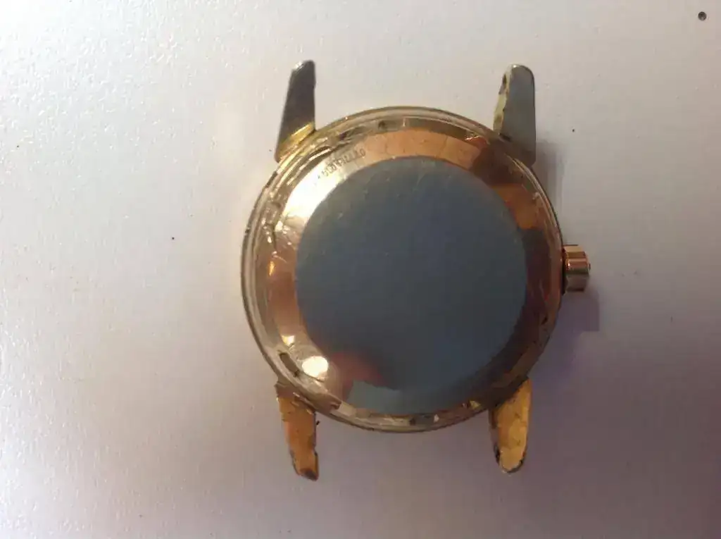

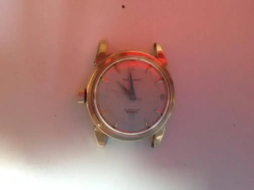

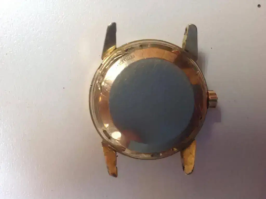

Lo malo es que el vendedor se enojó mucho porque le dí mucho menos de lo que pedía, pero ya habrá oportunidad de recompensarlo. También me quedé con la duda de la corona y hoy busqué información, y encontré que algunos modelos vienen de fábrica con la corona sin firmar, y se amplía la duda, es o no es original?
Si quieres pulir un poquito el dorado de la caja , no te preocupes, si lo haces suave no se quitar, ese reloj no es dorado es laminado, es decir no lleva baño, lleva una finisima lamina de oro.
Cuidao con pasar algodones al calibre, se pueden enganchar y liarla buena,
Muchas gracias, de hecho lo noté en la parte trasera de las patas, donde es blanco el color, y creo que de momento lo dejaré así, ya que con la limpieza ya tomó un color amarillo "suavecito", y mejor ya ni tocarlo!! No vaya a ser....

Es de gold filled 14 quilates .

Yo no te recomiendo que para limpiar el oro uses ningún producto químico, añadido a un algodón, a un trapo o a un bastoncillo. Quita la tija, saca el movimiento y metes la caja en agua calentita con jabón de las manos o similar y lo frotas suavemente con un cepillo de dientes usado o nuevo pero de pelo suave, suave y te quedarás maravillado. No se estropeará nada, no quitarás oro, no arañarás nada y, después de seco, brillará como una estrella en la noche. Y por mucho tiempo porque sólo es cuestión de quitar la suciedad pegada.
Si no te atreves y conoces algún relojero se lo llevas y que lo limpie con ultrasonidos. Aunque no lo conozcas no te cobrará mucho por ello. Tú decides, claro.

Francis: tienes razón, y si fuese dorado también se podria pulir sín pasarse, pues estos relojes llevan varias micras de dorado.
Yo he pulido con menos micras y sabiendolo hacer no he tenido ningún problema.

Espectacular Omega y la esfera se ve en muy buenas condiciones. Saludos
precioso, muy elegante y el calibre no se le queda atrás
