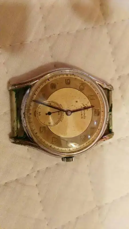

Os presento un nivada que me llamo la atencion en un mercadillo. Sobre todo su dial bicolor y sus agujas tipo bastón.
Una fotillo de como llegó a casa

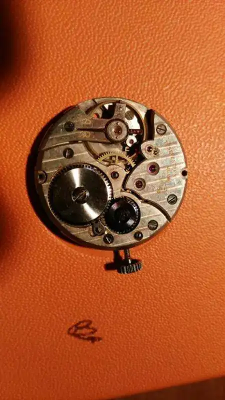

Y del calibre

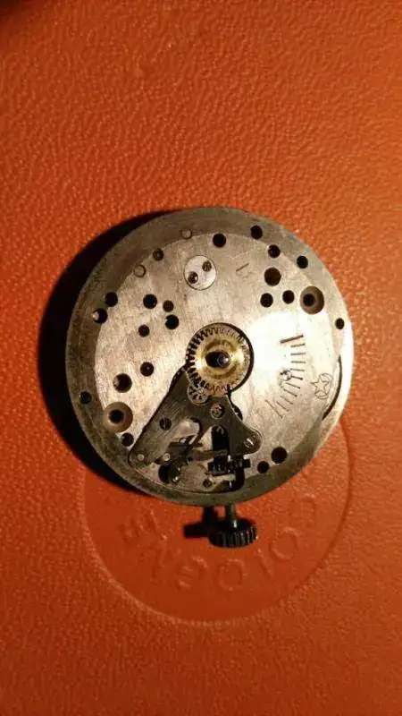

Podeis apreciar la existencia de un "objeto extraño" en el trinquete. De debe al parecer a una reparacion que se realizó al haberse roto un diente del trinquete. Se remacho un tornillo que hacia de tope. El problema es que la cabeza del tornillo rozaba con la corona e impedia el correcto remontage.
Ademas el reloj tenia muchisima porqueria que impedia una mínima marcha aceptable.

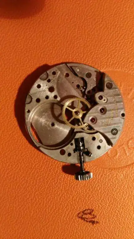

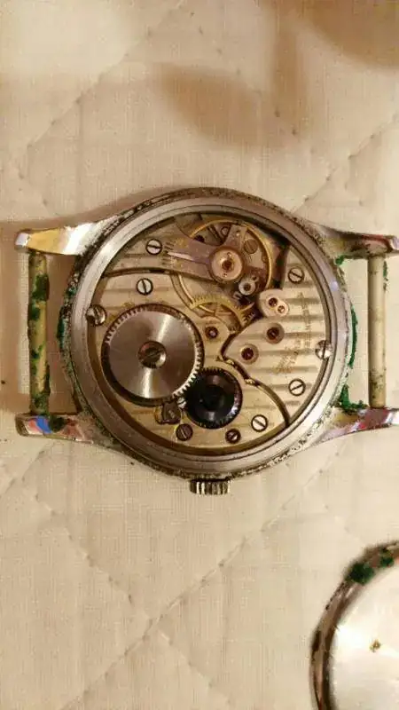

Manos a la obra. Algunas fotillos de la descomposicion del calibre para su limpieza y aceitado, asi como de la solucion que di al remache volviendolo a atornillar y cortandole la cabeza para evitar contactos no deseados

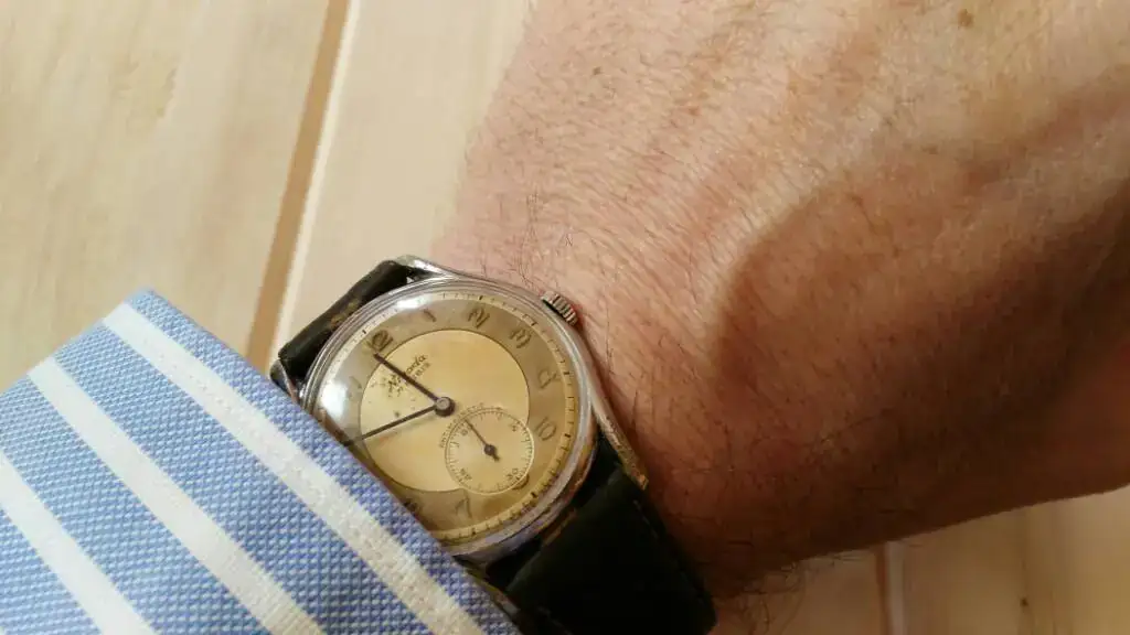

En estos momentos y tras mas de 12 horas va perfectamente. A falta de un cambio de correa adecuado, creo que ha merececido la pena el tiempo invertido (un placer ya me entendéis).
Para los entendidos, de que calibre se trata? No he visto ningun sello debajo del volante. Seria bueno saberlo por curiosidad y por si el remache colocado no hiciera bien su trabajo
Y de que epoca calculais que puede ser?

no estoy seguro pero tal vez podría ser este el calibre. Valora si mide 11.5'''
[SIZE=+1]
Nivada 14 (Phenix 140)
[/SIZE]
Features
manual wind
sub second
Data
11.5''', Dm= 25.6mm, Do= 26.0mm
H= 3.6mm
F= 1.05mm
T= 1.65mm
17 jewels
f = 18000 A/h
power reserve 37h
Balance staff U1620
Stem W2004
Mainspring / battery
Zf1221, 1.50 x 9.0 x 0.11 x 260mm
Hands
1.30 x 0.60 / 0.20mm
option: indirect center second
Example, year: signature; shock device
ca. 1955: COW, Nivada 14, Croton Watch Co. Inc., N14, A1059, Swiss, 17 Jewels; Ruby-Shock

Buen trabajo!!! Ha ganado mucho, se ve estupendo en la muñeca.

Yo lo situaría a finales de la década de los 40, por el estilo, la decoración del calibre y los pasadores, pero desconozco la marca.

Pues creo que vas a tener razon. Sin medir el calibre, veo que ademas de similar, tiene exactamente la misma reserva de marcha
