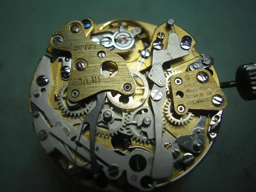

Muy buenas.

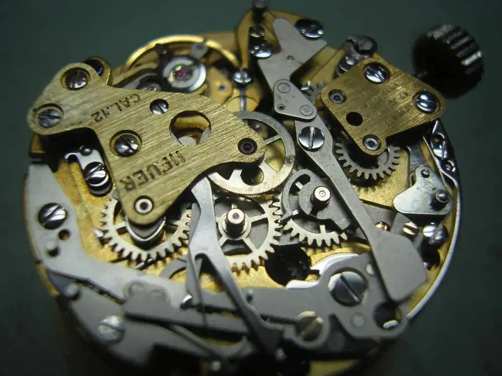

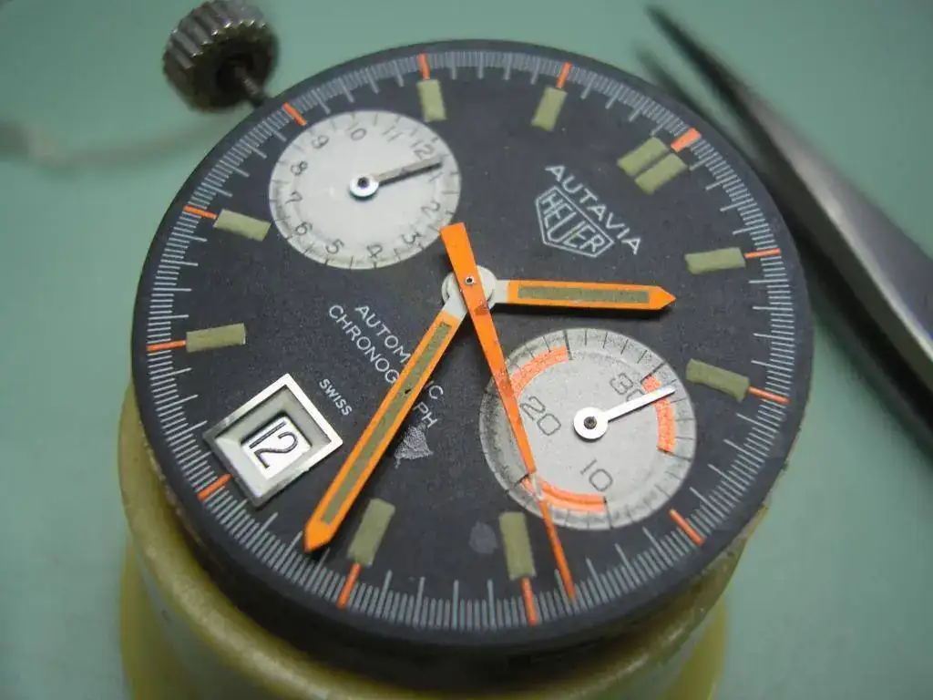

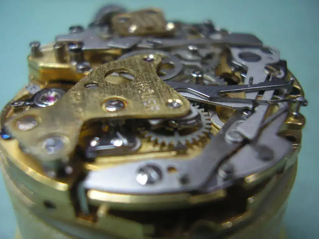

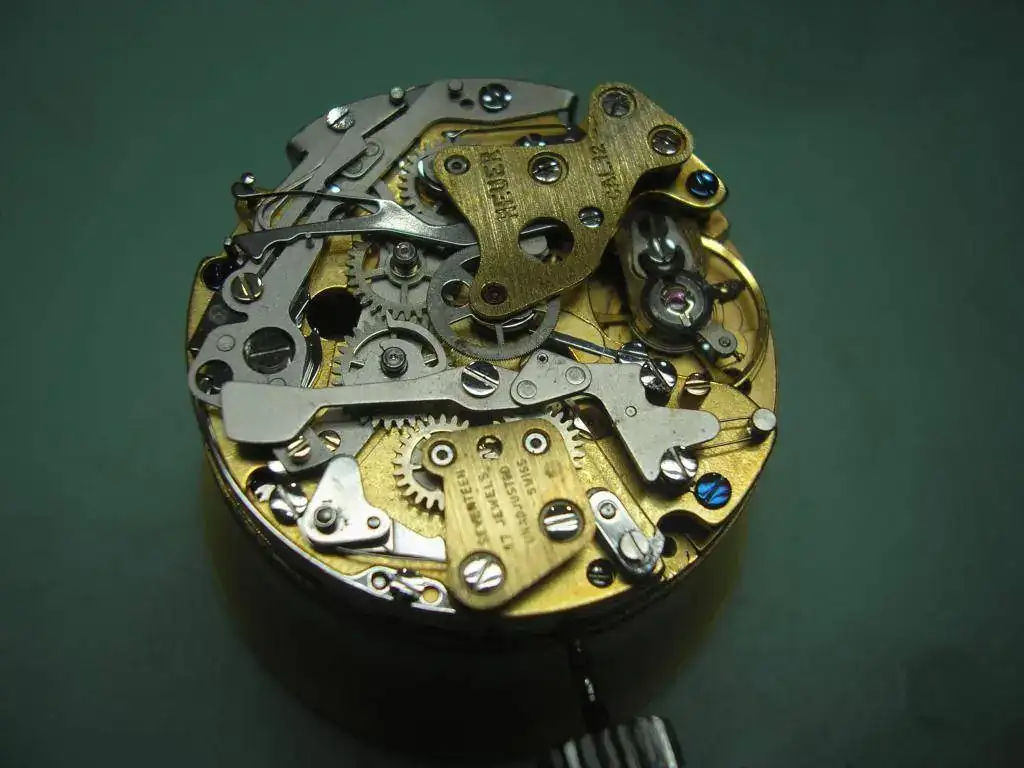

Tengo un buen amigo que está llevando a cabo la restauración de un HEUER AUTAVIA pero que se encuentra con cierto problema. Me comentaba que cuando estaba desmontando el calibre se encontró con las 3 ruedas inversoras totalmente defectuosas, estando dos de ellas sin dientes y oxidadas y la tercera sin el pivote.
Bueno, como una imagen vale más que mil palabras, voy a poner unas cuantas fotos para que veáis el daño. El problema es que no hay ningún calibre equivalente y no encuentra por ningún lado las ruedas inversoras por eso os pido ayuda por si alguno sabe dónde pudiera acudir mi amigo para localizarlas.

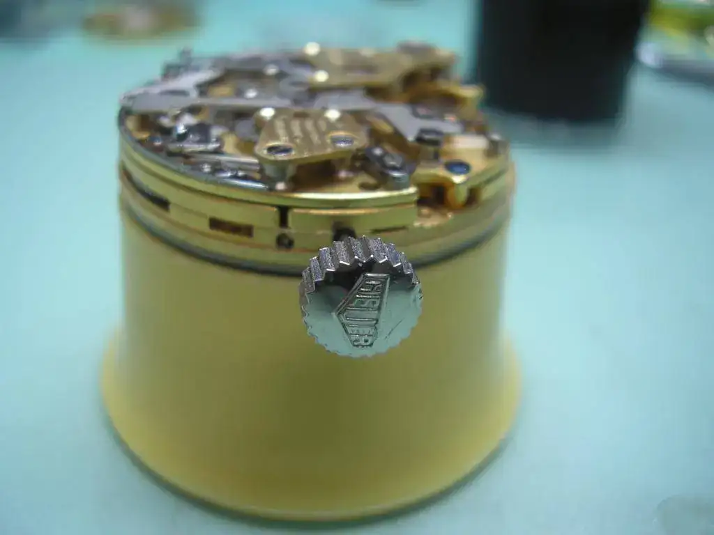

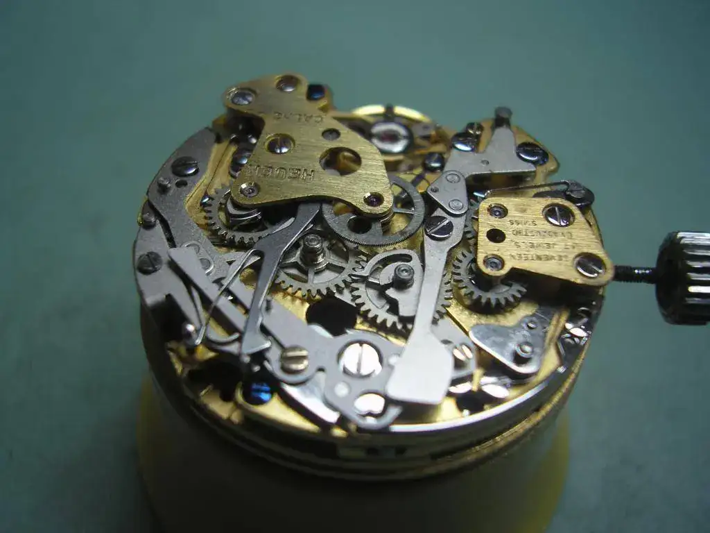

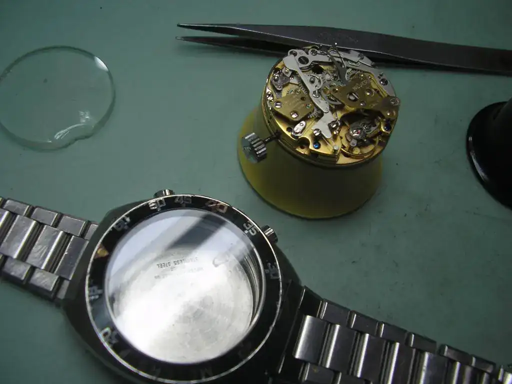

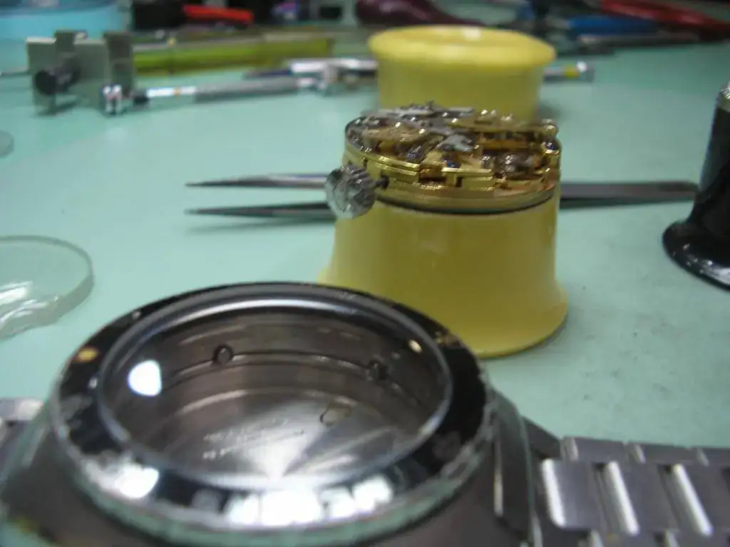

Lo primero. Os quiero mostrar varias vistas del calibre y la caja tal y como están:
P1010027.webpP1010028.webpP1010029.webpP1010030.webpP1010031.webpP1010032.webpP1010033.webpP1010034.webp

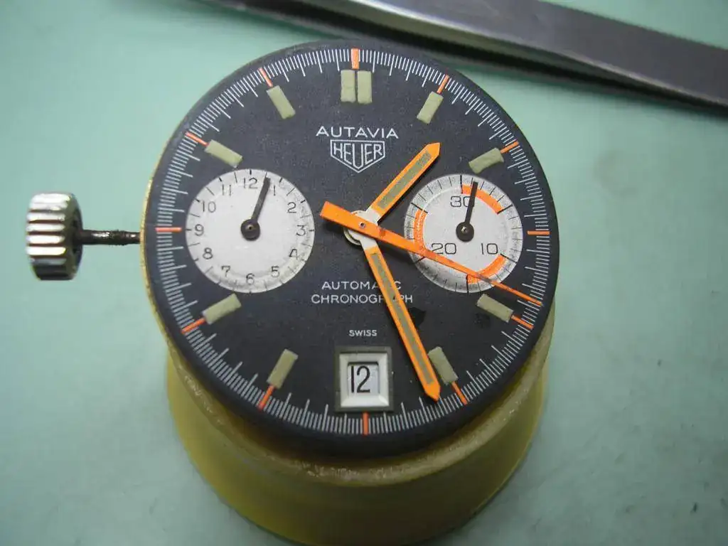

En estas tenemos el dial:

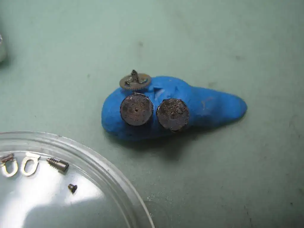

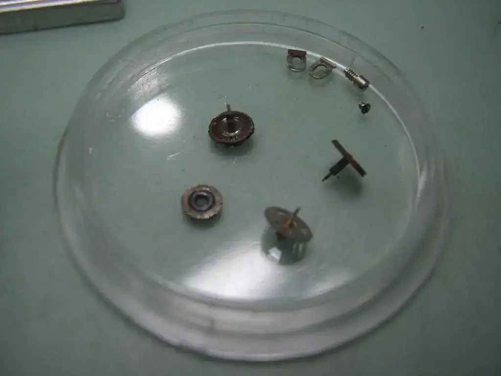

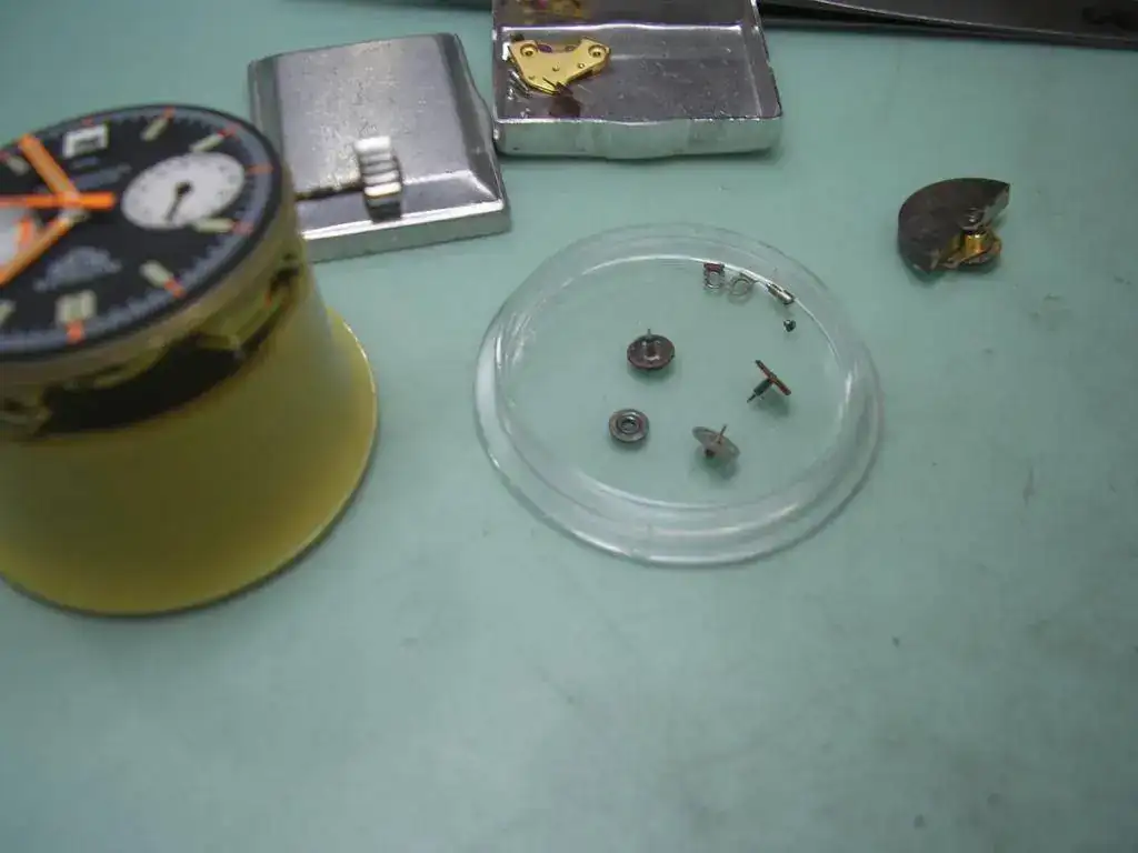

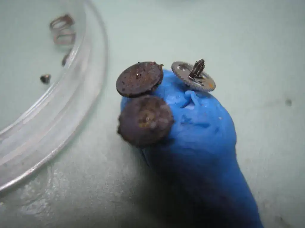

Y en las siguientes, os muestro el problemita de las ruedas:
Como veréis en las dos últimas fotos, las ruedas están completamente oxidadas y sin ningún diente. Imagino que alguien habrá que pueda echarnos una mano para localizar las dichosas ruedecitas. Ya hemos buscado por E-Bay pero sin éxito.
Gracias y perdonad el tostón

El calibre es un buren 1341 con un modulo crono gráfico Dubois depraZ. Busca por buren. Si aún así no lo encuentras escríbeme un privado y te echo un cable.
Buen día Ludivicus; también lo puede buscar como Hamilton 12 o Heuer 12 o como Breitling 12 o como Buren 12. El mundo está lleno de estos calibres!!! Un saludo, Luis desde Argentina

Buen día ludovicus;me acaba de entrar un despiece de un Calibre 12 con muchas fornituras y en medio del terremoto encontré
algunas piezas sanas y entre ella 2 ruedas que le pueden servir.
Por favor; fotos mas claras de cada una de las fornituras en distintas posiciones así se las puede apreciar claramente.
Puede ser que con un poco de suerte - encontremos las 3 ruedas???
Un saludo. Luis desde Argentina
