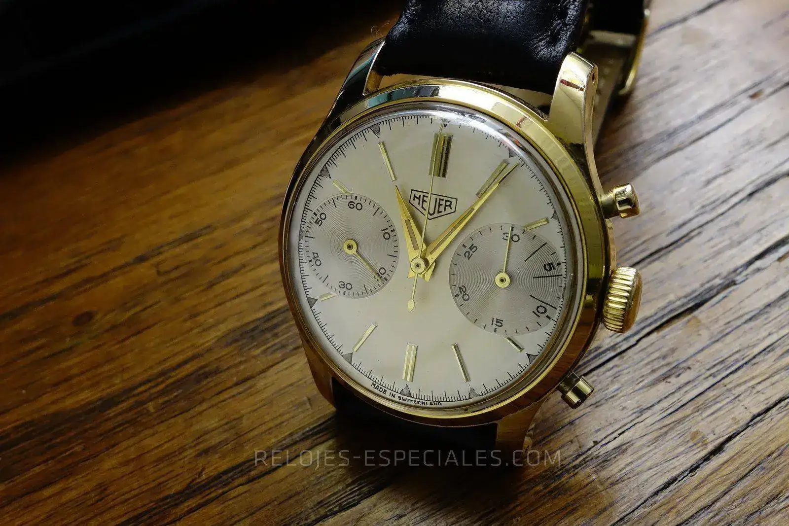

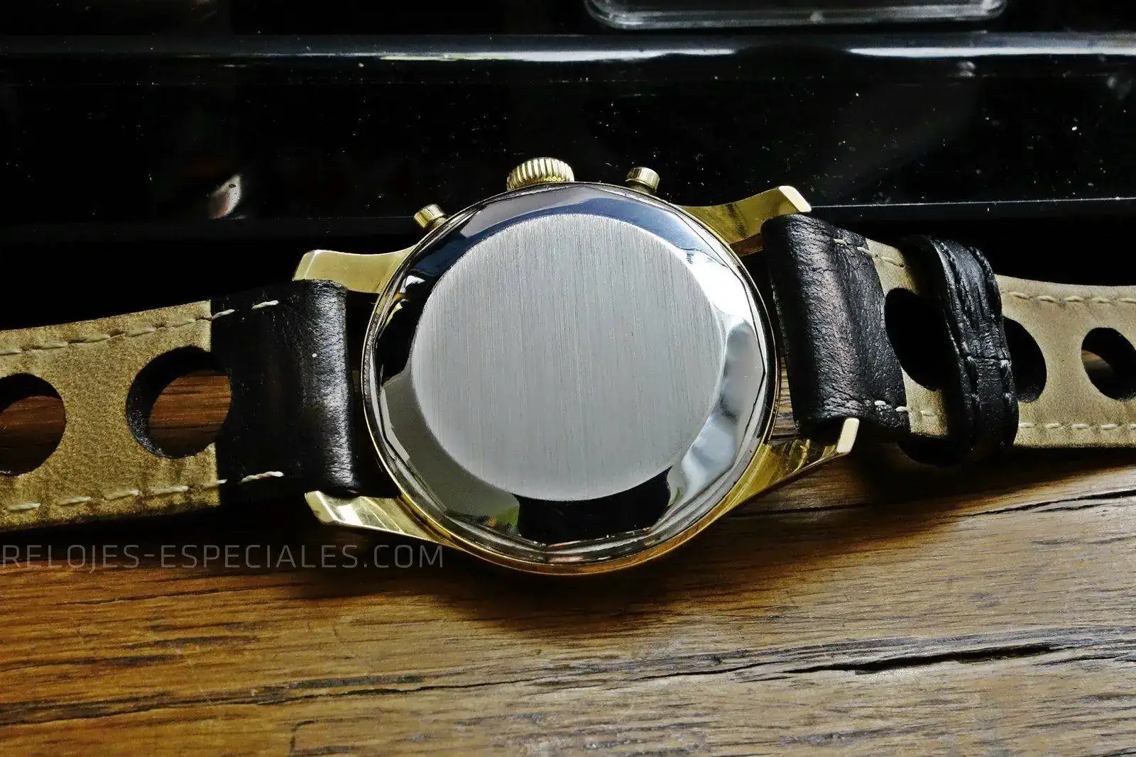

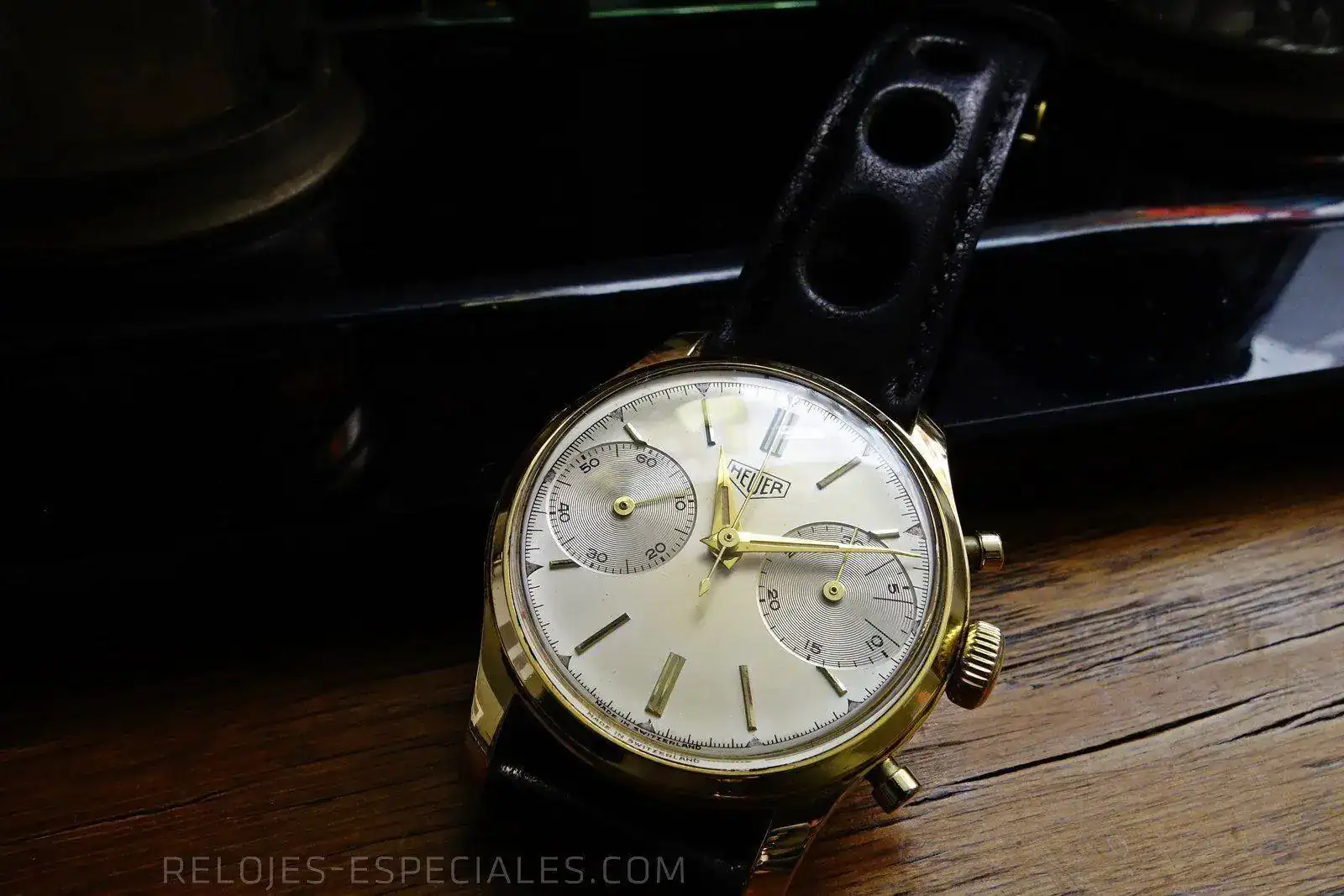

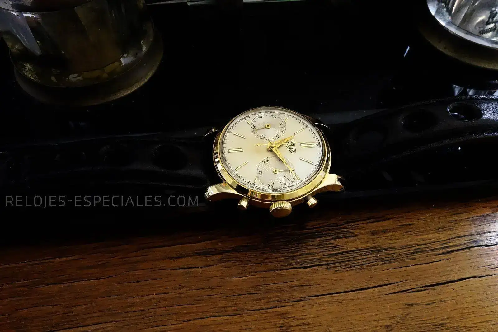

Traigo a su consideración un reloj que me tiene intrigado porque aunque sé que es de los años 60 no he sido capaz de ubicarlo en el tiempo según la guía de OnTheDash, que sólo habla de cajas chapadas sobre metal base y un calibre Val92, mientras que yo creo que la base de esta caja es acero y que el hecho incontestable es que monta una Val23.
El reloj procede de una compra impulsiva en Chrono24 y la verdad es que la realidad superó mis expectativas.
Toda ayuda será bienvenida.

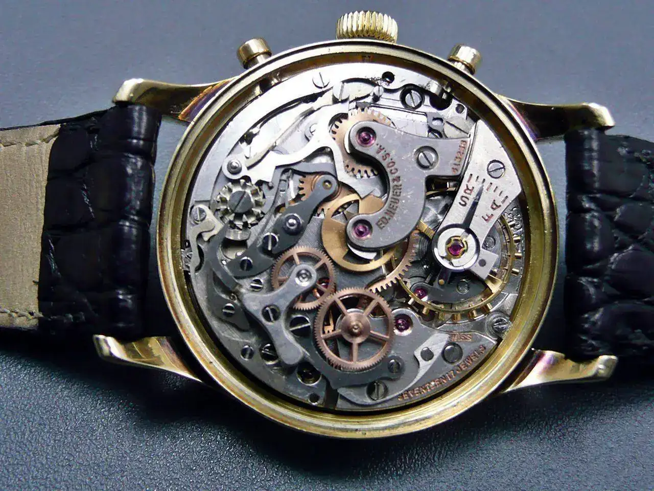

(La foto del calibre es prestadade la red porque después de volver de un ligero pulido -sólo del fondo- la verdad es que no quiero tocarlo)

Hola señor Administrador, dejando de lado mis pocos conocimientos en vintages y sabiendo que en Chrono 24 los precios no son económicos me intriga que haya adquirido el reloj si tiene dudas, pudiendo solicitar el apoyo de varias eminencias que postean en este sub foro, que estoy seguro no dudarían en responderle un privado.

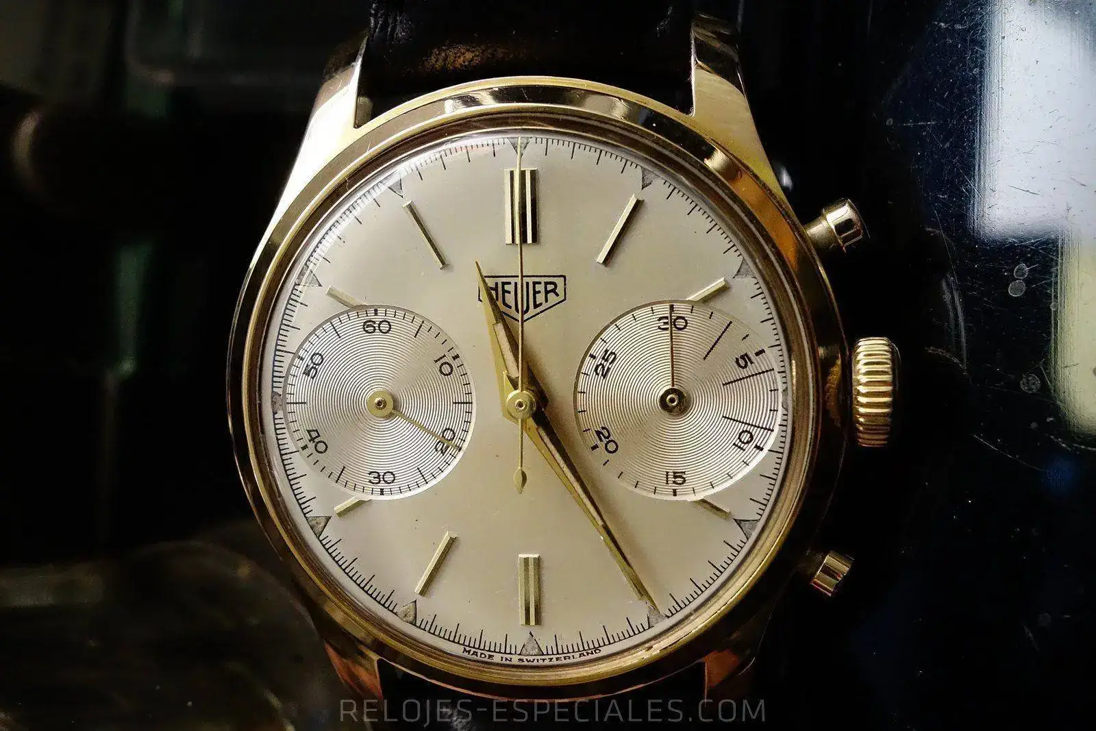

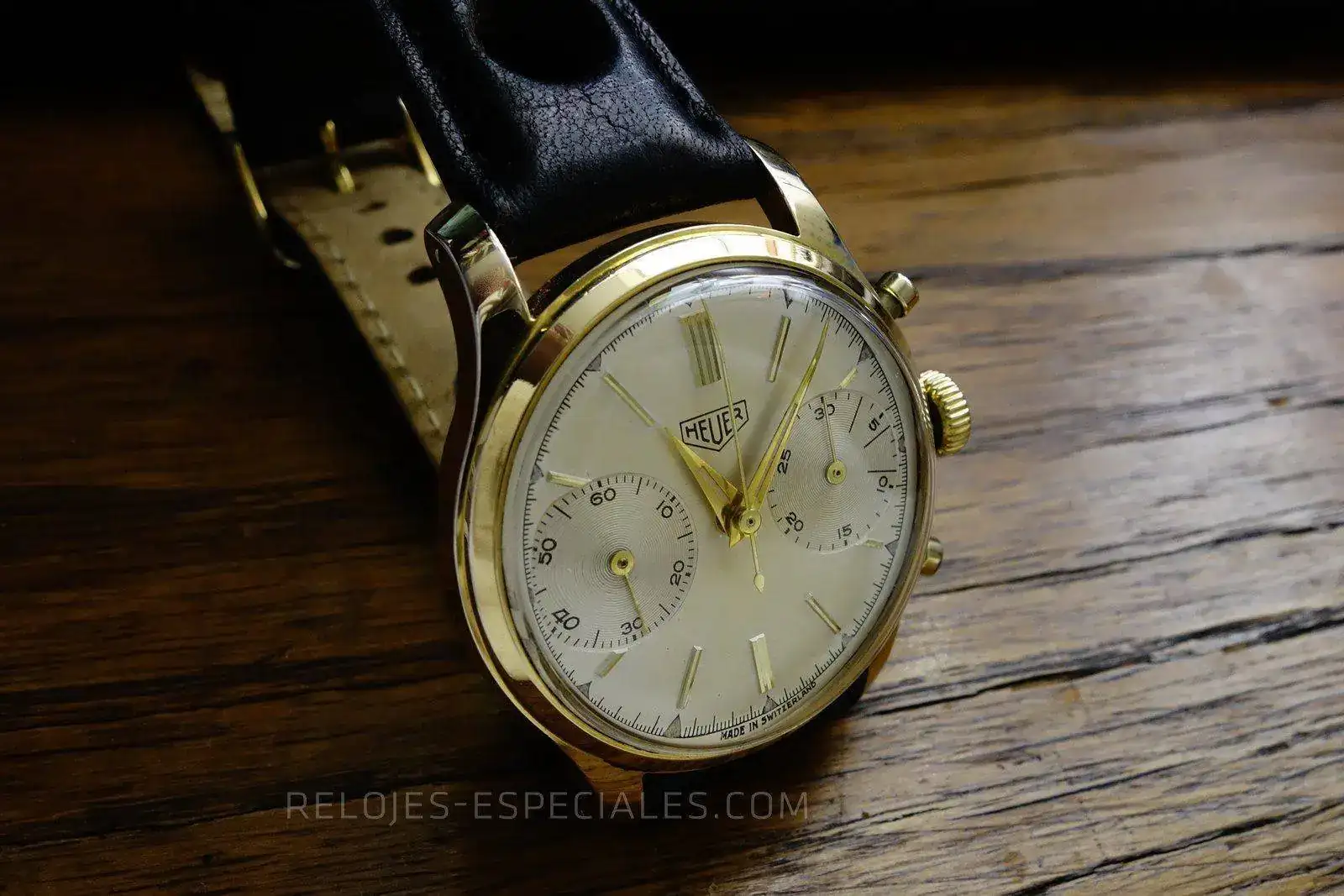

El dial, en mi pobre entendimiento debe ser original, esos acabados en los sub-diales no deben ser fáciles de imitar, los números son congruentes unos con otros y las líneas de los minutos y segundos son homogéneas, lo único que me llama la atención son los triángulos de los índices que parecen haber sido mal rellenados con algún material ya que en algunos parecen salir del perímetro de los triángulos.
Tengo entendido que en casa relojeras con mejores registros que Heuer no coinciden las referencias de cajas y calibres, ya no hablemos de material de la caja y calibre; si el reloj fuese mío yo lo dejaría pasar y lo disfrutaría sin reparos.
Ahora bien, si le pone reparos, estoy dispuesto a comprárselo, solo considere que el reloj no concuerda con las tablas de OnTheDash y el precio sería muy inferior al que fija el mercado y al que usted pago :laughing1::laughing1::laughing1:

A mi me parece todo correcto. (sin ser un experto en Heuer).
Incluso los pequeños fallos en el pintado del tritio. Hay que tener en cuenta que esto se hacia a mano.
Hace poco descubrí un pequeño truco para saber si el pintado del tritio es original. Si el tritio ya no ilumina es que es antiguo, pero si lo sometemos un instante a luz ultravioleta recupera su antiguo brillo un momento, por lo que hay mas posibilidades de que sea el de fabrica.
Un reloj precioso y pienso plenamente identificado por la publicidad adjunta, sin duda se sitúa a principios de los 60. Su estado es excelente y como dicen la esfera parece original o perfectamente restaurada, el no "Swiss Made" en la esfera lo llevaría más lejano en el tiempo, pero en Breitling y en Heuer, todo es posible, al encargar todo a terceros. Felicidades un magnifico reloj con, para mi, una máquina excepcional, la 23 es la primera de la saga de las Valjoux que culmina con la 88, todas ellas ya míticas. Un saludo
Hola Anton. gran reloj y gran calibre. Opino como el resto de compañeros, me parece todo original y en un estado soberbio. Incluso si te fijas la R de HEUER tiene la patita inclinada " como un perro meando" -permítaseme- signo claro de su grafismo original -o una muy buena restauración-.
El tritio se ha "desparramado o desaparecido" de sus lugares natales; también eso le da un plus de autenticidad, a mi modo de ver, claro.
Un Heuer muy bello y su estado magnifico , en cuanto a la originalidad comparto opinión con los compañeros , no veo nada sospechoso en este precioso crono , la Valjoux 23 un movimiento de lo mejor.
Te felicito por la compra.
No puedo ayudar, porque si en general entiendo poco, de Heuer entiendo menos aún. Desde luego, el calibre es una maravilla, y si tantos compis que saben opinan que está todo correcto, creo que has disparado a una buena pieza. Enhorabuena y a disfrutar de la caza :Cheers:
Bueno, al final dice: [SIZE=-1][SIZE=-1]Some models now feature a stainless steel case, rather that the chrome-plated base metal.
[/SIZE]
[/SIZE]
[SIZE=-1][SIZE=-1]Así que lo del material de la caja no debería significar un problema ni plantear dudas.[/SIZE][/SIZE][SIZE=-1][SIZE=-1]

A ver yo tuve uno igual y era metal base más galvanizado, no era acero, lo demás correcto, los pulsadores son los suyos, no tiene ningún desgaste, ese modelo ya es un carrera, no un precarrera. En cuanto a la fecha Ufff, lo más lógico es pensar cuando se comercializó la valjoux 23 y bingo, debe ser de los primeros.

Mmmmh... para tener casi 55 años lo veo en demasiado buen estado, aunque todo es posible claro. Pero ni siquiera los Nos se mantienen inalterables al paso del tiempo.
Por esto me aventuro a proponer que quizás haya tenido una restauración. Pero si ha sido así, parece claro que la han realizado profesionales de nivel.
Todos hemos visto, por ejemplo, esferas restauradas por Danafi de una calidad excelente y que parecen recién salidas de fábrica.
Pero vaya, que todo esto no és más que una suposición y puedo estar equivocado. Quizás si lo miras con lupa podrás ver si ha sido restaurado o no.
