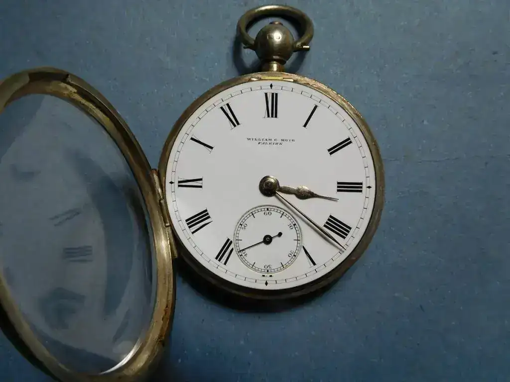

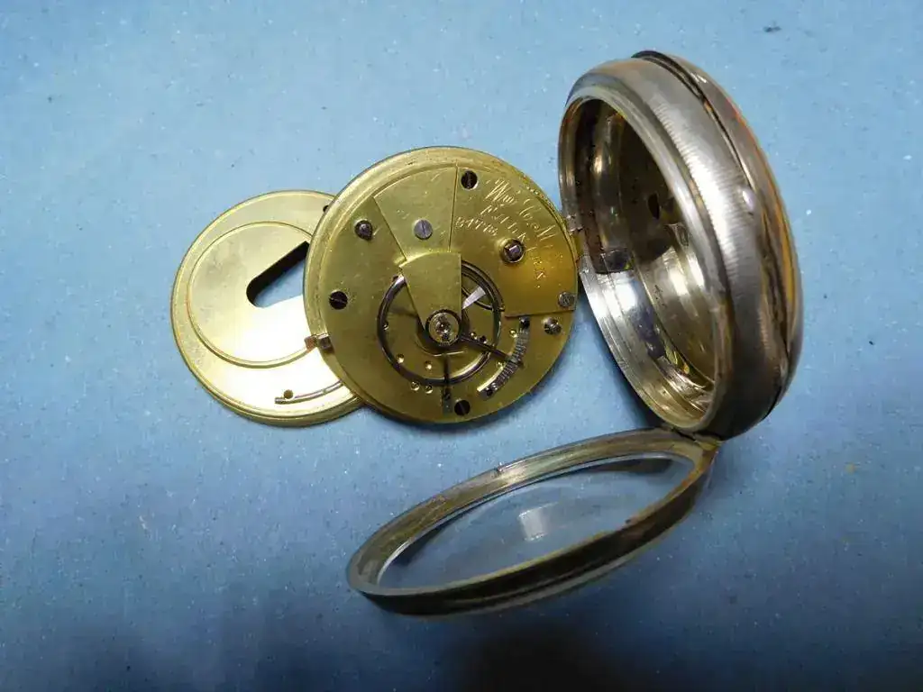

No podía dejar de tomarlo, los fuseé escoceses son raros. en el movimiento la firma del relojero William Muir de Falkirk Escocia . pero el movimiento y la caja fueron construidos por Rotherham & Sons de Coventry.
en la caja están las marcas león , plata 925 . ancla Birmingham y la letra S para 1892 y la marca JR para John Rotherham

El reloj esta bien, pero lo espectacular es lo de los barcos. ¡Alucinante! Eso hay que verlo.
Gracias Enrico,
siempre interesante lo suyo
Abrazo
Álvaro
Buenas noches.
Solo una puntualización. No creo que se trate de un fusee. Esa configuracion de reloj no lleva caracol. Es un Lever de finales del S.XIX.

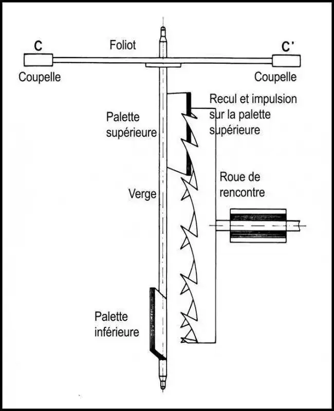

cronopios nos dice : Hola compañero, en mi opinión, Verge Fusee, es la forma de denominar a los relojes que en España conocemos como catalinos por la similitud de la rueda de escape ala rueda donde le dieron tormento a Santa Catalina. Por otro lado LEVER FUSEE Es un tipo de relojes que suelen denominarse en el mercado español "media catalinas" o "semicatalinos", a pesar de la persistencia del cubo-caracol y de la platina cerrada, el nombre no está justificado pues están provistos de un escape libre de áncora que nada tiene que ver con el escape de rueda catalina.
Verge Fusee = escape de paletas (catalino)
Lever Fusee = escape ancora Inglesa, pero mantiene, cubo-caracol y de la platina cerrada ( semicatalinos)
https://relojes-especiales.com/threads/terminología-básica.343412/. tempus 157 nos detalla el significado de partes del reloj de bolsillo.
Catalina : reloj cuyo escape se basa en un foliot con paletas y una rueda dentada (rueda catalina) , dispone de coq / galluza que protege el volante.
Fusee : pieza conica dentada que recoge la cadena / cuerda , equivalente anterior al barrilete / cubo , también se le llama fusee a los relojes de cadena con escape de ancora lateral (ancre lever).
Reloj Catalina o Catalino
Reloj de escape de rueda catalina , Verge , Coq , son los primeros relojes de bolsillo mecánicos.
Cuando nos referimos a un reloj diciendo que es catalino, estamos diciendo qué tipo de escape tiene. El escape es el sistema que usan los relojes para controlar la fuerza que hace la cuerda sobre los diferentes engranajes y evitar que estos giren incontroladamente.

Como queda claro en el mensaje de Cesccat en las definiciones de catalino y fusee , el reloj es un fusee , lo que no es , es verge fusee.
Verge fusee : reloj con escape de foliot y rueda dentada (eso es verge) y cuerda de cadena sobre caracol (eso es fusee) , el verge fusee tiene los 2 elementos.
Fusee : reloj con escape de áncora lateral y cuerda de cadena sobre caracol , lo que se suele llamar semi-catalino (mal llamado porque no tiene nada de catalino).

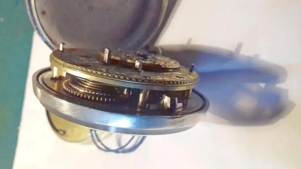

Añadir que en una ocasión un amigo gran aficionado me enseño una rareza , un fusee con escape de cilindro , existe !!

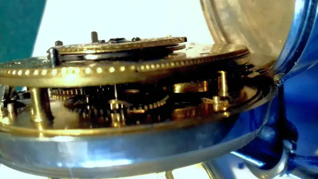

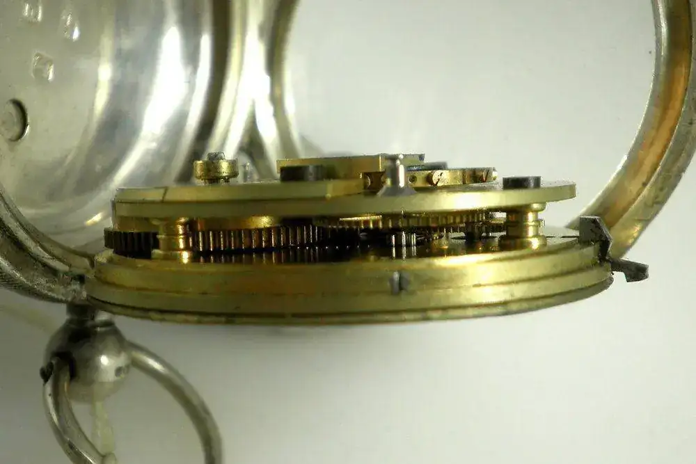

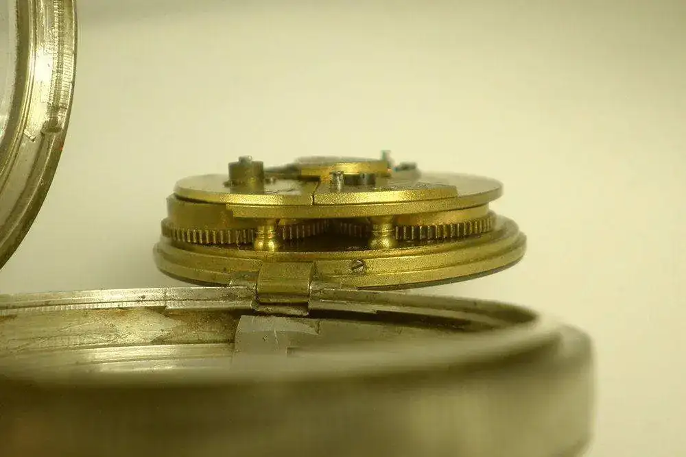

hola, de hecho, el amigo Schum dice la verdad. el de la imagen no es un fusee real, sino una transición del fusee al barilete conectado directamente a la rueda central.
esto se llamaba " dummy fusee " o "fake fusee" porque en lugar del caracol había un cilindro dentado que actuaba como intermediario entre el barilete y la rueda central. La explicación actual en Inglaterra era que el "dummy " servía para mantener la dirección de rotación de la llave hacia la izquierda, a la que los británicos estaban acostumbrados.
quizás fue una solución económica para los pequeños constructores para eliminar la cadena
en la última foto una evolución, el barilete controla directamente la rueda central
un saludo enrico
Bueno , tenemos otra de las variantes más evolucionadas , yo los llamo de " doble cubo o doble tambor " como dice el amigo Enrico tiene cuerda y no cadena ni caracol , con lo cual no es un fusee.
El compañero Schum ha visto lo que nadie veiamos . . . :ok::
Si existe yo tengo uno precioso, ingles, también es calendario mensual......
veamos entonces, los calendarios inglés son bastante raro.
un saludo enrico

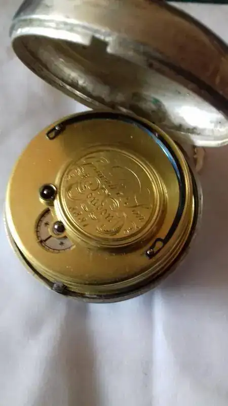

Buenas tardes, ponerme un numero de tel. en el privado y mando una foto al tel. y lo subís vosotros, no domino este mundo de Internet, solo lo justo, el tel. un poco mas..
Saludos..

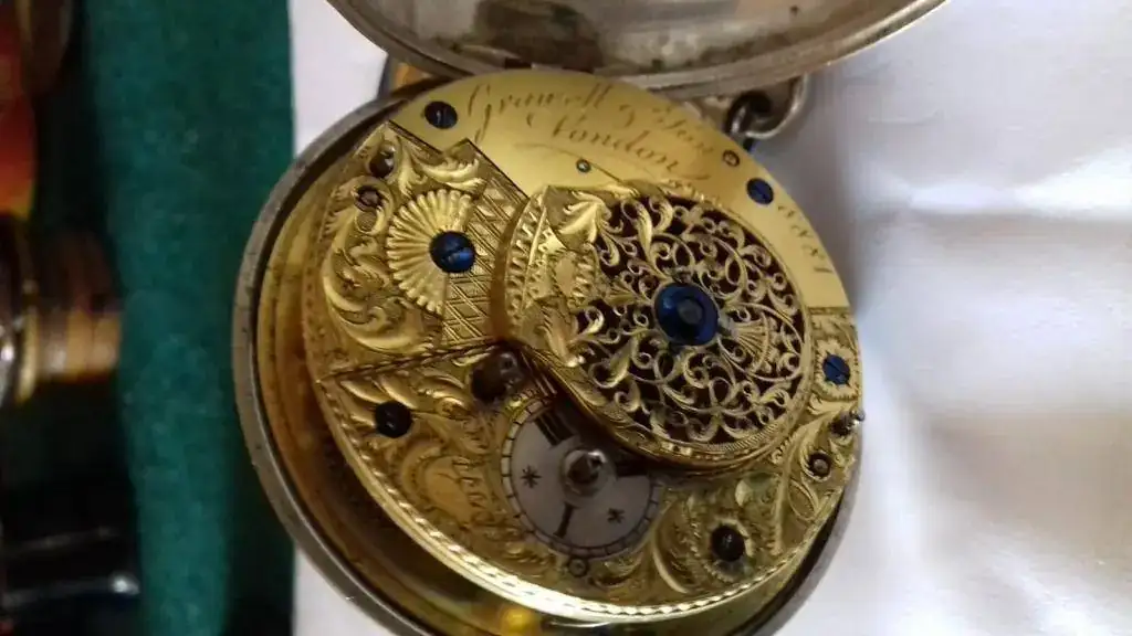

Aquí están las fotos de amigo Oses, qué decir magnífico bien conservado
0446eee4-0d0c-475d-af5a-b85c085cffe6.webp198faee4-9393-4216-a236-aa0cd180855e.webp100612b0-c78f-428b-b15b-5a10d70bd0b8.webp2634c4f5-932b-46be-8239-3d2a5ffc99a1.webp51068f02-3f17-4d02-b81d-101355963d2f (1).webpf612ea60-55a5-456d-bccd-a8b63cf0095b.webp
un saludo enrico
gracias Enrico por la gestión. Lo quise hacer pero no tengo mi portátil y con el móvil no sabia subir las fotos.:clap:
Enrico, háblanos del maestro relojero.

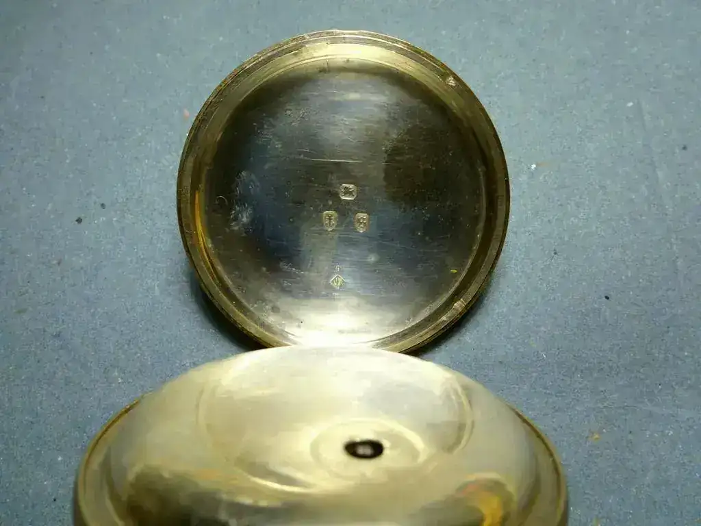

Según las fotos de Oses, los contrastes no se ven dentro de la caja, en Londres eran el padre y el hijo Grawell, estaban en el negocio, en la calle Saint Johns, West Smithfield, Londres, desde 1810 hasta 1849, el padre y el hijo continúan hasta 1851. Tambiénrelojes de mesa y relojes de pared construyó los casos y en los mostradores puso una hoja con la ecuación del tiempo.
https://es.wikipedia.org/wiki/Ecuación_del_tiempo
un saludo enrico
de las contrastes dentro de la caja: construido en 1823. La caja construido por James Richards en Bridgewater Square
