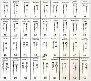

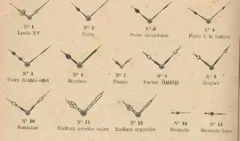

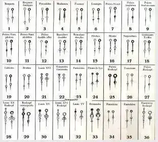

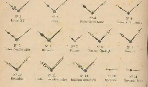

Agujas : manecillas , indicadores de metal o acero.

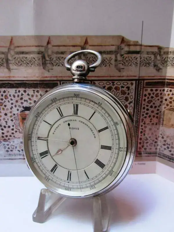

Cronógrafo : reloj complicado , provisto de un mecanismo suplementario para medir espacios de tiempo que miden los contadores.
Existen cronos rattrapantes , que son una complicación añadida para hacer más de una medición.
Cronómetro : reloj cuya elevada precisión viene garantizada por un certificado concedido por los observatorios suizos de Ginebra y Neuchâtel , un reloj muy exacto.

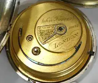

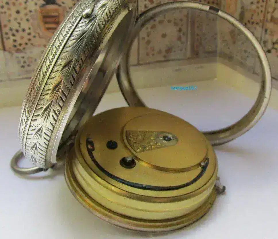

Galluza : Pieza de metal decorada que protege el volante de los relojes de escape catalina.

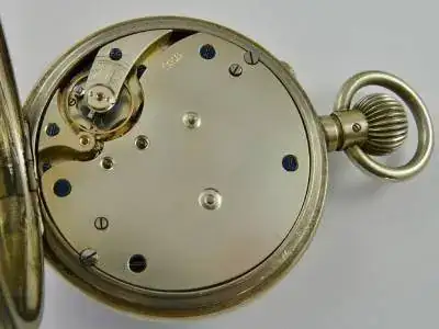

Guardapolvos : Tapa extra de metal , plata , oro que protege el movimiento.

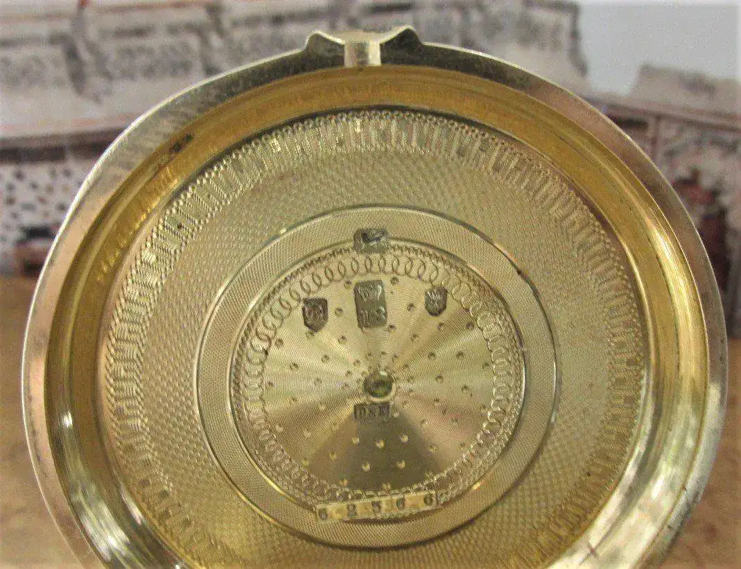

Guilloché : decoración hecha sobre el metal formando pequeños rombos.

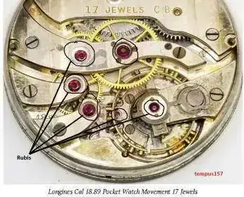

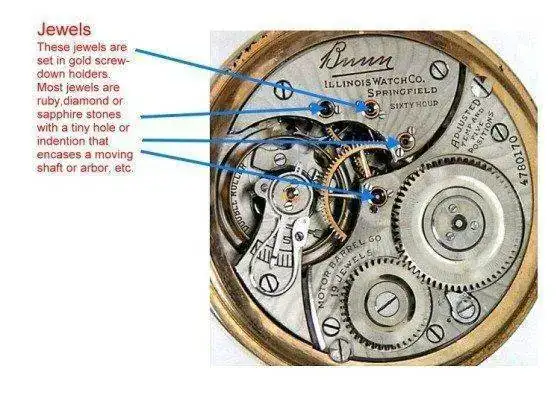

Joyas / rubís : , piedras sintéticas que ejercen de cojinetes a los ejes del engranaje y reducen su desgaste.

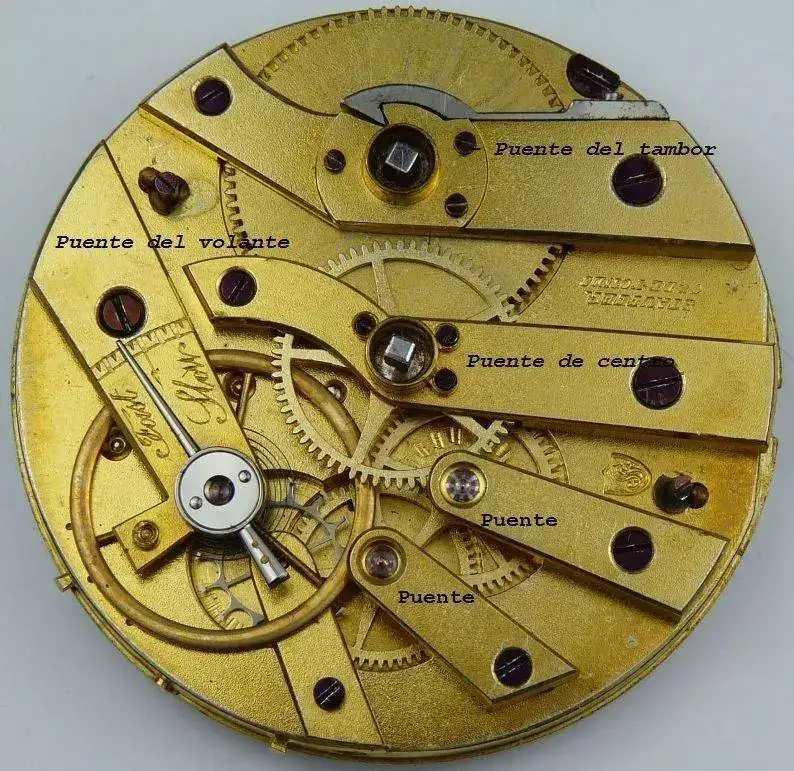

Puente : pieza metálica en la que giran los pivotes de las ruedas del reloj.

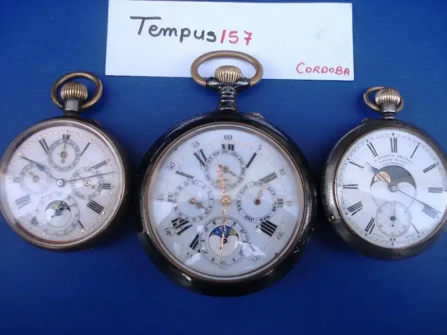

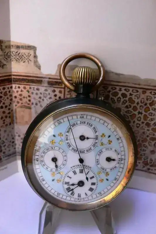

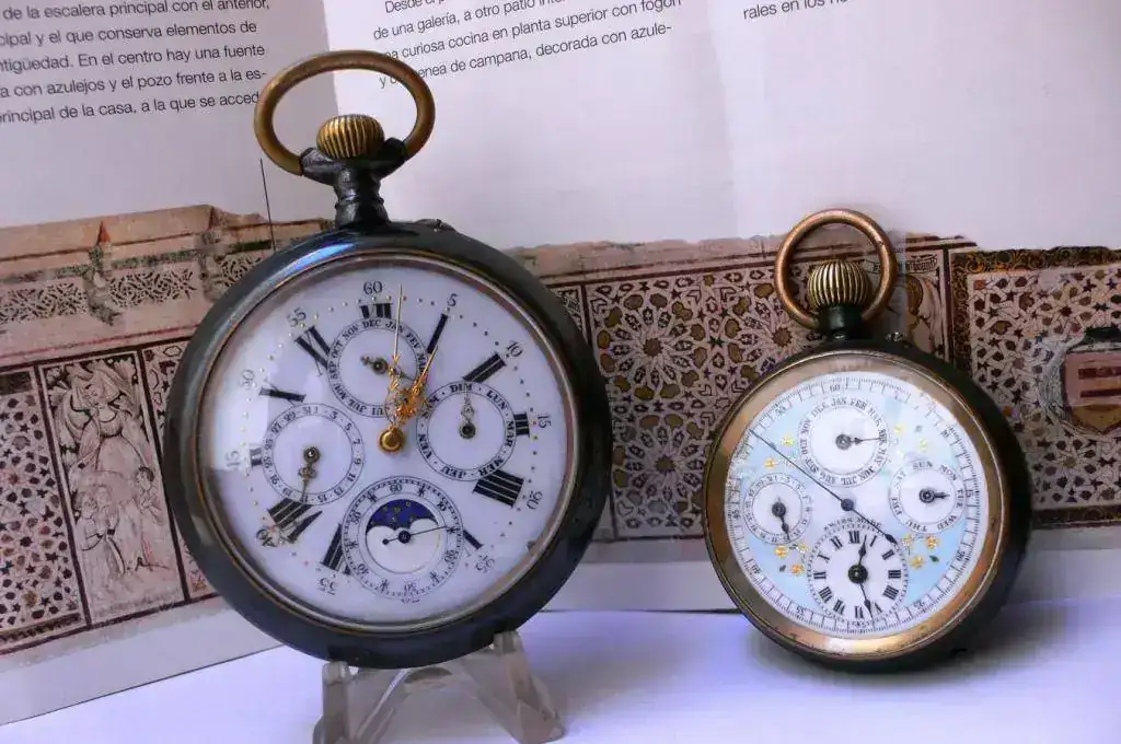

Quantiéme : Reloj con complicación de calendario.

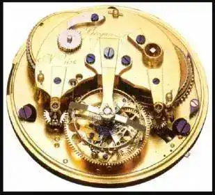

Tourbillon : dispositivo inventado por el maestre A.L Breguet en 1801 , consiste en una jaula móvil que lleva los órganos del escape en su centro , la jaula da vueltas regularmente y anula los efectos de la gravedad terrestre.

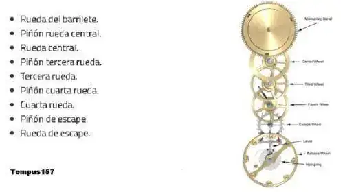

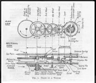

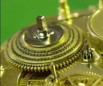

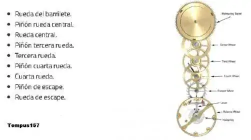

Tren de rodaje : Conjunto de ruedas y piñones engranados que transmiten la fuerza de la cuerda desde el tambor al escape.

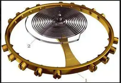

Volante :
rueda de metal / aleación , que alberga el espiral y regula la marcha con sus oscilaciones.
Tren de rodaje

Agujas :

Cronógrafo :
El ultimo es un rattrapante

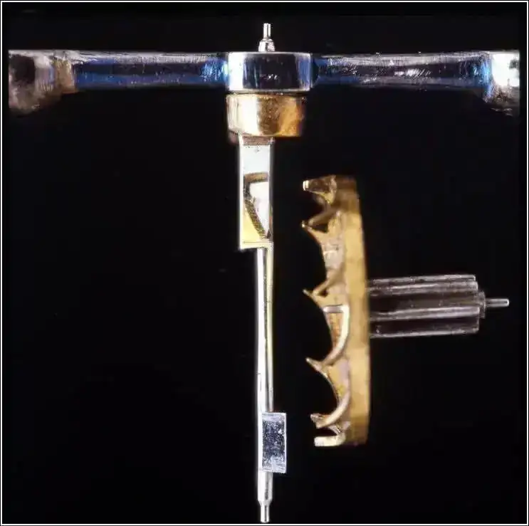

Duplex
Escape duplex

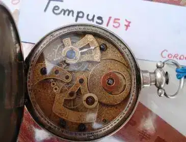

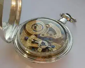

Duplex chinos , de fabricación suiza para el mercado chino.
Duplex inglés

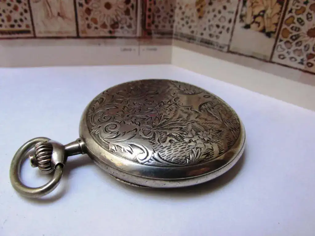

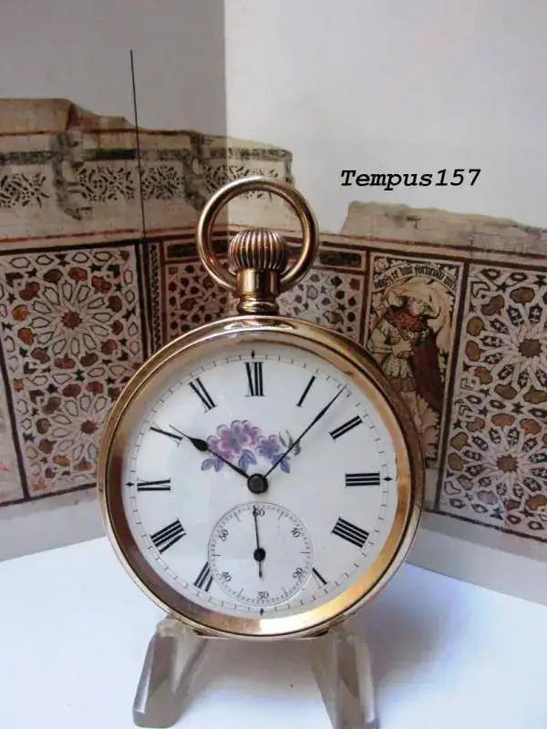

Esmalte / Esmaltado

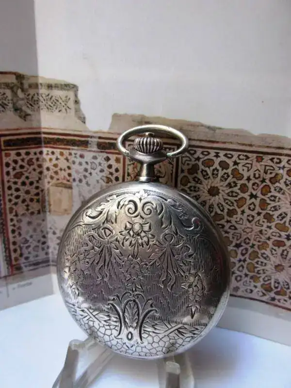

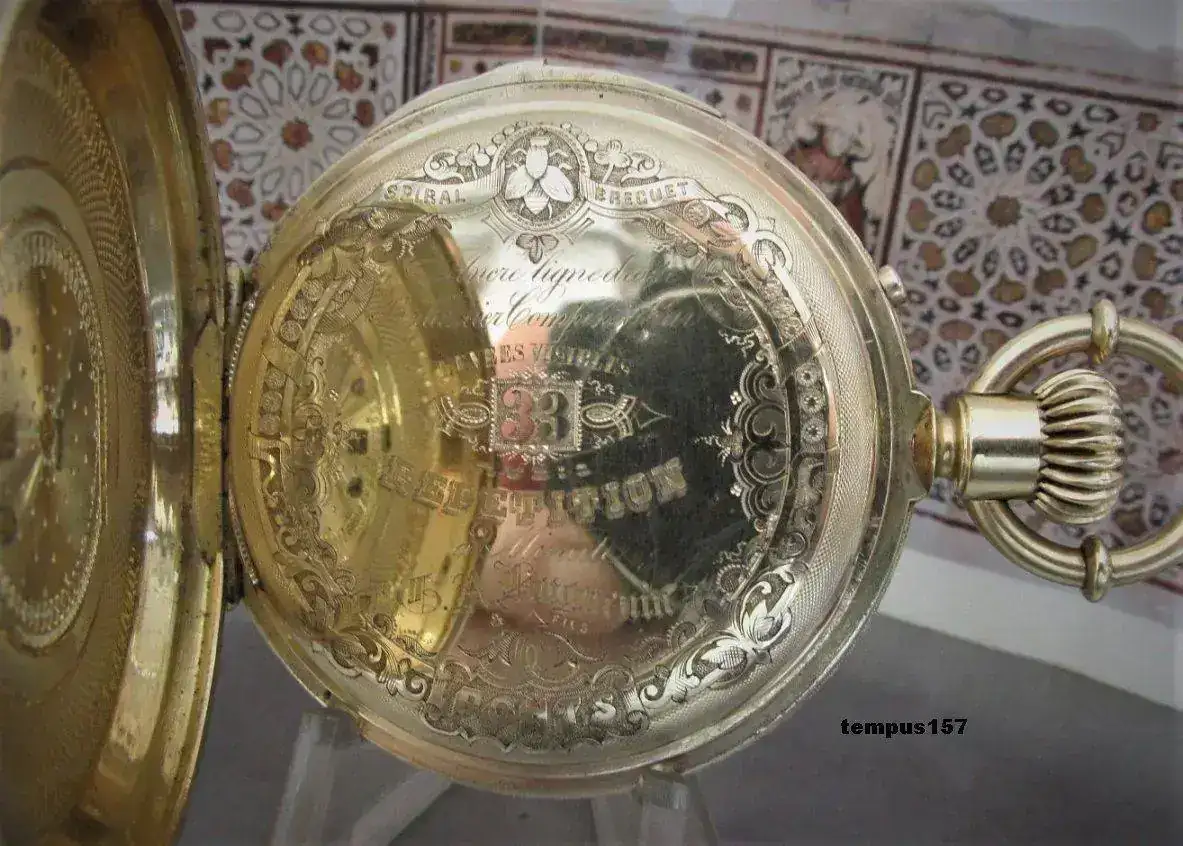

Guilloché
Esfera guilloché

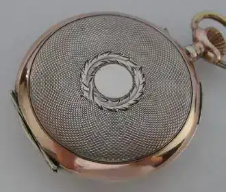

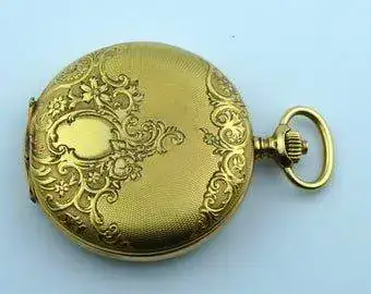

Tapa trasera Guilloché.

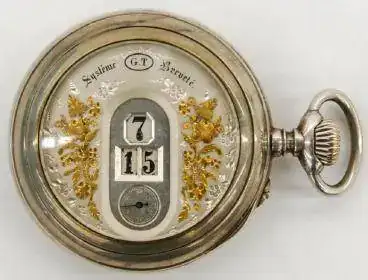

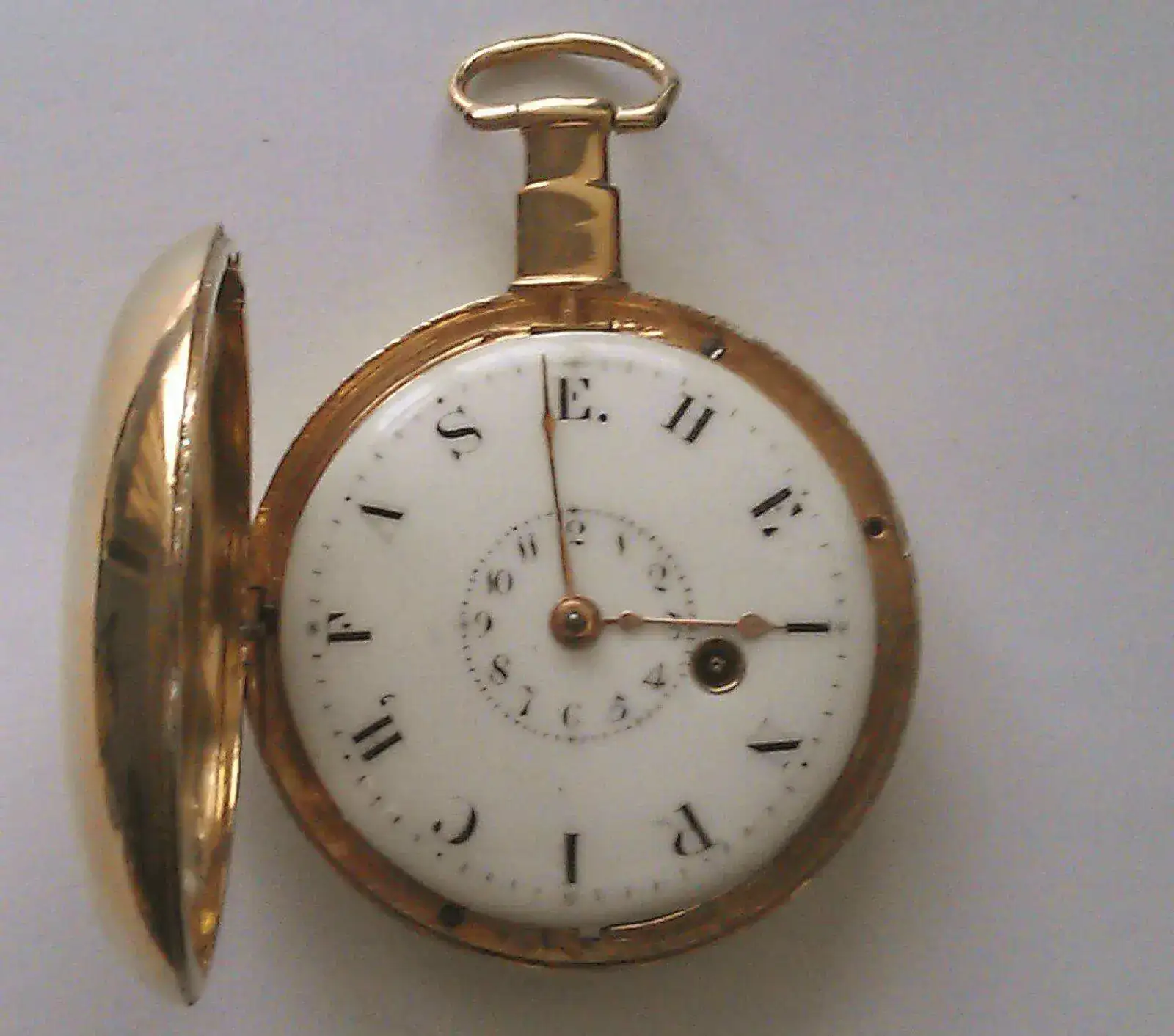

Horas saltantes /jump hour :
Modernista , cigarrillos excelsior , jump hour G.T , Gedeon Thommen , orígenes de Revue Thommen. . Discos en lugar de agujas.
Joyas / rubís / jewels :

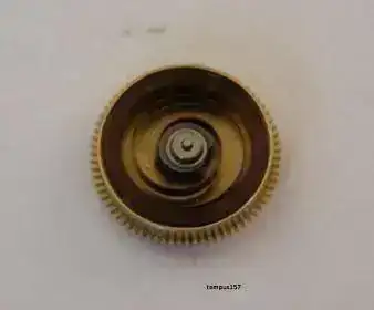

Muelle real , cuerda :
Puente :
attachment.php
Máquina a puentes :

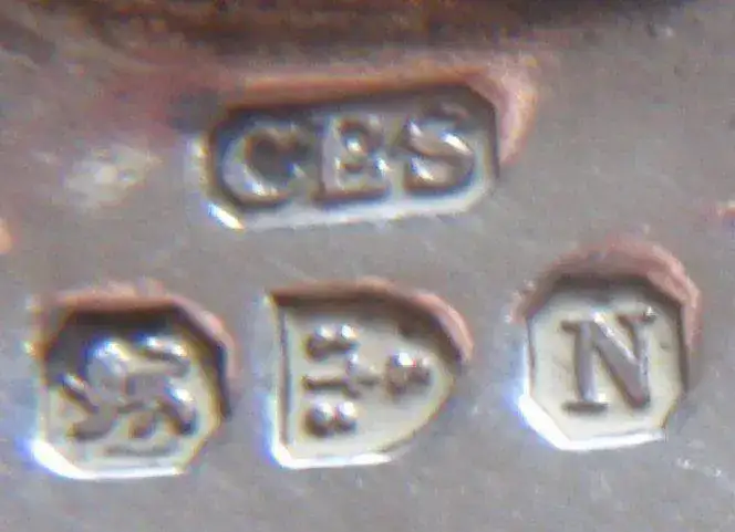

Sello , punzón / contrastes :

Tourbillon :
Tourbillon de Breguet

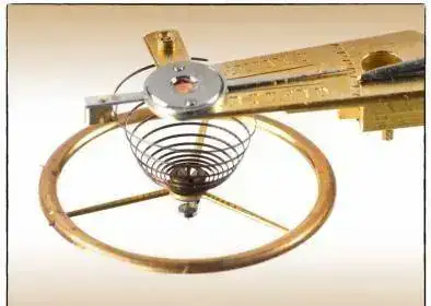

Volante :
1- volante , con tornillos de compensación.
2- espiral.

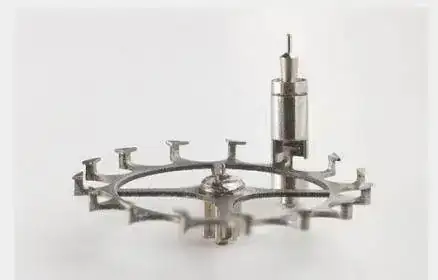

Volante de un cilindro y puente del volante.
Caña de cilindro y rueda de escape

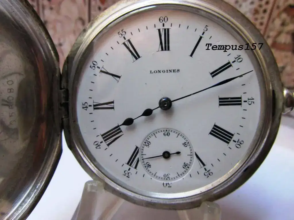

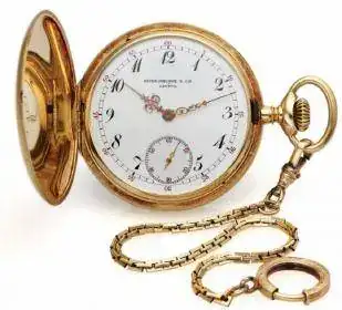

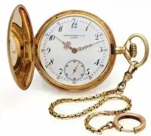

Saboneta : Saboneta (del francés savonette , pastilla de jabón) , Hunter , 3 tapas con bisagras.
Se dice que un reloj es de tipo saboneta cuando la esfera esta protegida por una tapa que se abre pulsando un botón/pulsador situado en la corona , esto protege el cristal y la esfera.
La tapa debe ser abierta para la lectura de la hora , el cuello y corona se sitúa a las 3 horas.
Hunter , cazador , saboneta.

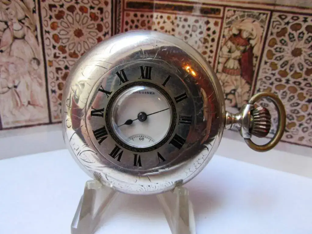

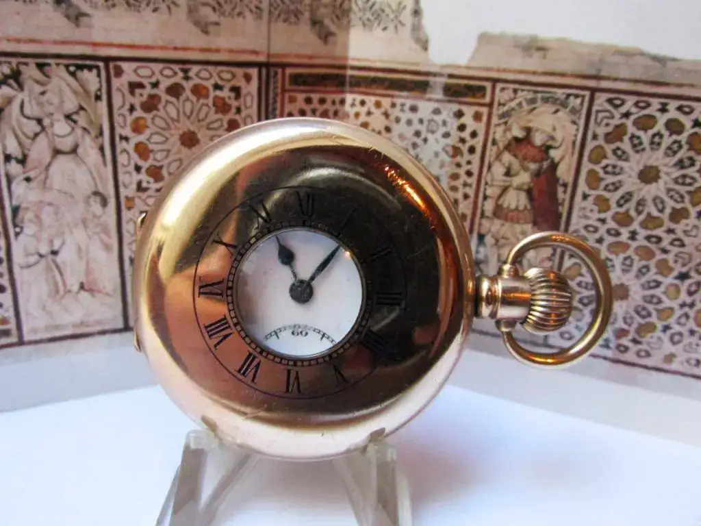

Ventanillo , semi-hunter , demi , half hunter , napoleón.
Se dice que un reloj es de tipo ventanillo cuando su caja es completa como los sabonetas con tapa cubriendo y protegiendo la esfera , pero lleva una ventana circular que permite leer la hora.
Por lo general tiene las horas grabadas en el contorno de la ventana (no siempre).
Una característica del ventanillo es su aguja horaria , con doble marcador para poder ser leída con la tapa cerrada y diferenciarla de la minutera.
Dice la leyenda : que fue a Napoleón a quien se le ocurrió abrir un hueco en la tapa de un saboneta , para ver la hora sin tener que abrir la tapa . . . rumores y leyendas.

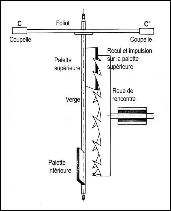

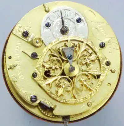

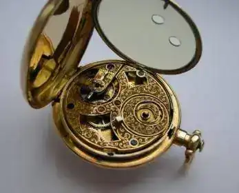

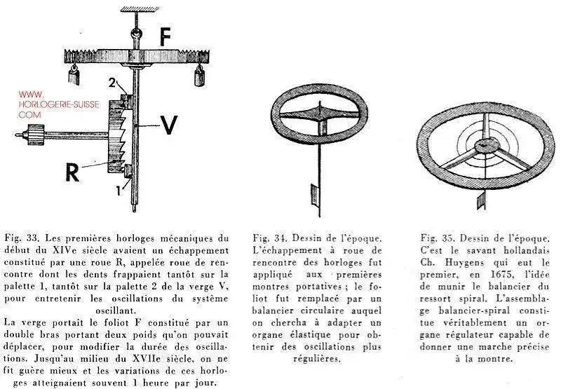

Reloj Catalina o Catalino
Reloj de escape de rueda catalina , Verge , Coq , son los primeros relojes de bolsillo mecánicos.
Cuando nos referimos a un reloj diciendo que es catalino, estamos diciendo qué tipo de escape tiene. El escape es el sistema que usan los relojes para controlar la fuerza que hace la cuerda sobre los diferentes engranajes y evitar que estos giren incontroladamente.
A mi siempre me gusto llamarlo Catalina , pues el nombre le viene dado por la rueda que martirizó a la santa.
attachment.php
Para saber fácilmente si un reloj es catalino, fíjate si en el eje del volante aparecen dos paletas formando aproximadamente 90º una con otra y situadas a diferente altura.
Esto es un poco difícil de ver a veces por la pososición del eje, pero sí verás con facilidad otras características de estos relojes catalinos.
Si observas la maquinaria de uno de estos relojes mirándola por un costado, verás que tiene una rueda muy característica.
Esta rueda no tiene los dientes en la dirección del radio como el resto de los engranajes, sino en la dirección del eje.
Más al interior también tiene otra rueda de estas características, pero los dientes con la forma de "dientes de sierra". Esta es la rueda catalina que le da el nombre a estos relojes.

Diferencias entre Catalina europeo del anglosajon :
La clave está en la galluza que lo que protege el volante. En los franceses tiene ese aspecto oval mientras que en los ingleses es redondo y mas grande, porque el volante también es más grande. Las maquinarias inglesas son "normalmente" mas grandes que las suizas. Si te fijas esa galluza en tu reloj esta atornillada a los dos lados mientras que en los ingleses solo tiene un punto de apoyo.
Además se da cuerda por delante. En los ingleses las cuerda se da por detrás (hay que quitar la doble caja o chichonera) aunque también hay en las que la maquina bascula hacia afuera apretando la pestaña que esta a las seis.

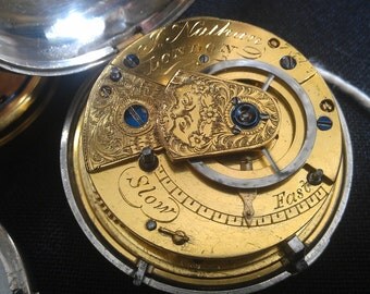

Catalina inglés siglo XVIII
Galluza inglesa 1 tornillo
Galluza francesa 2 tornillos

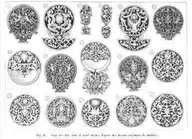

Ejemplos de galluzas de maestros muy decoradas

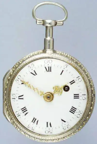

Coq / Catalina francesa , boca - llave en la esfera.

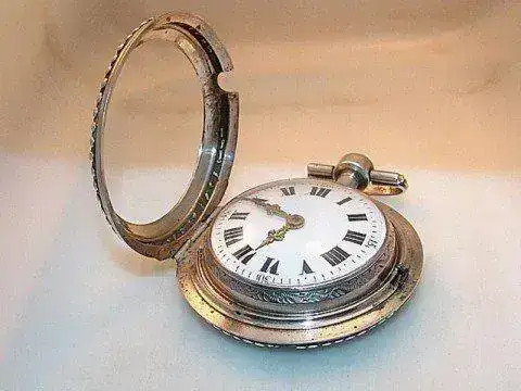

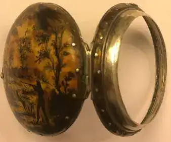

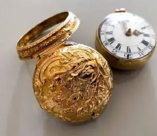

Chichonera / doble caja
Algunos Catalinas disponían de una segunda caja , para proteger el reloj , las hay de muy diversos materiales.
Tres ejemplos de chichoneras : 1º en plata , 2ª en oro y la 3ª en concha de tortuga.

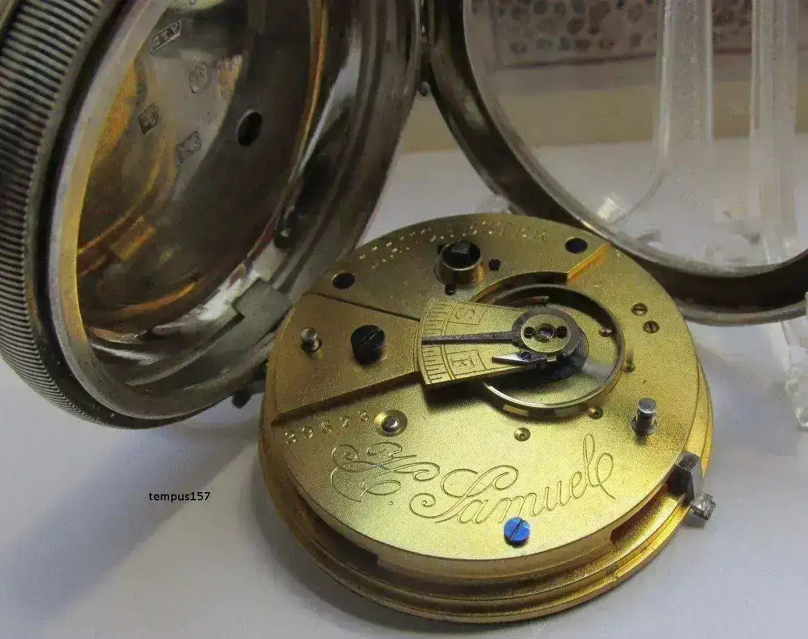

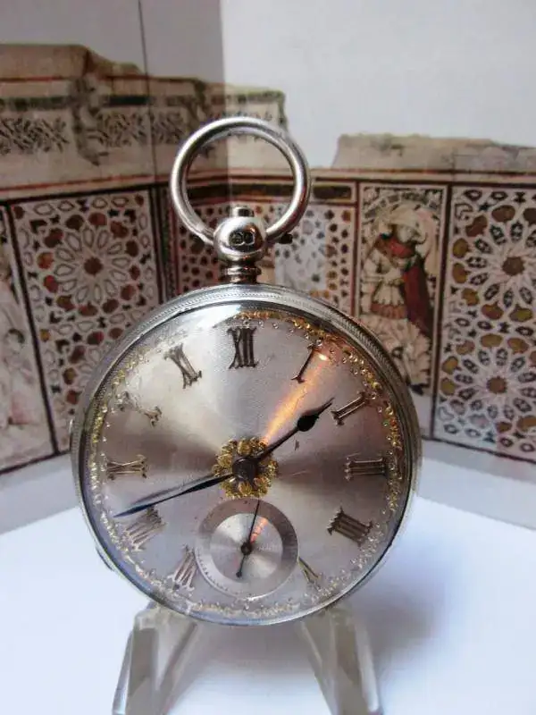

Fusee , ancre lever inglés , semi-catalino
El reloj Fusee inglés es una evolución del catalino de aspecto parecido y contemporáneos durante gran parte del siglo XIX , pero no tienen nada de Catalino (les falta la rueda catalina), el escape se efectúa por medio de áncora lateral (ancre lever) inventada por Thomas Mudge en 1754/57 (las fuentes se contradicen en el año exacto).
Si comparten el fusee (caracol) en la recogida de la cuerda - cadena en este caso.
attachment.php
Thomas Mudge 1715-1794 , relojero inglés
.Inventor del escape de áncora.
Mucho le debemos a este relojero , un gran desconocido para la mayoría , nos aportó ! el escape de áncora !
Fusee / caracol , con cadena y tambor de recogida.

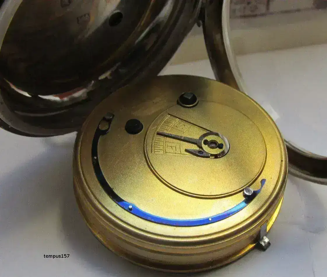

Estos relojes son de cuerda y puesta en hora mediante llave , su máquina suele ser de tipo basculante.
La mayoría de ellos dispone de una tapa guardapolvos que cubre el movimiento.
Tapa guardapolvos de un fusee , se retira corriendo el muelle hacia arriba.
1.Fusee con esfera victoriana en plata y oro.
2.Fusee con función chronograph para medir tiempos (solo segundos) mediante segundero central y palanca de parada (decir que la palanca para el reloj , mediante un freno que actúa sobre el volante).
El fusee se diferencia también del catalino por no tener la galluza que protege el volante.

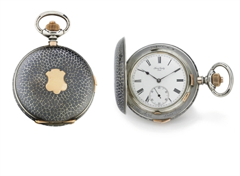

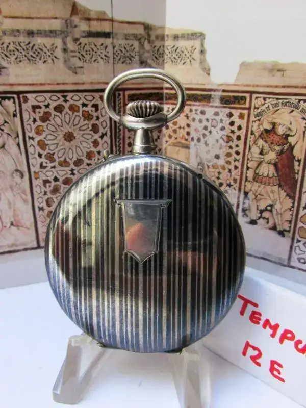

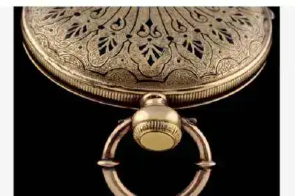

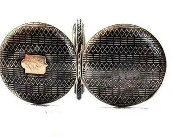

Nielado , metal nielado.
Niello , Niellé.
Es una técnica ornamental que se obtiene de la fusión de plomo , plata y azufre resultando algo parecido a un esmalte que se aplica al metal de la caja (plata , oro).
Consiguiendo resultados de gran belleza estética muy apreciados en relojería al final del siglo XIX y sobre todo a principios del siglo XX.
Generalmente el nielado se hacia sobre plata , pero también en cajas de oro.

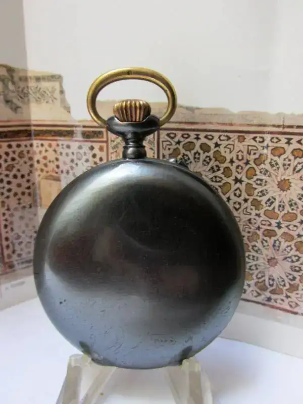

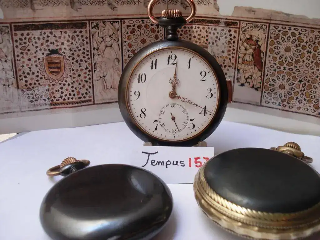

Reloj Pavonado :
Gunmetal , empavonado.
Es una técnica simple usada en las cajas de acero de los relojes con la intención de protegerlo de la herrumbre.
La forma básica de hacerlo era calentar el acero hasta alcanzar un tono azulado y sumergirlo en aceite.
attachment.php
Las cajas de acero pavonado tuvieron su apogeo de 1890 a 1920.
Con la ayuda de ácido nítrico , cloruros y sulfato de cobre se consiguen distintos acabados y tonalidades.

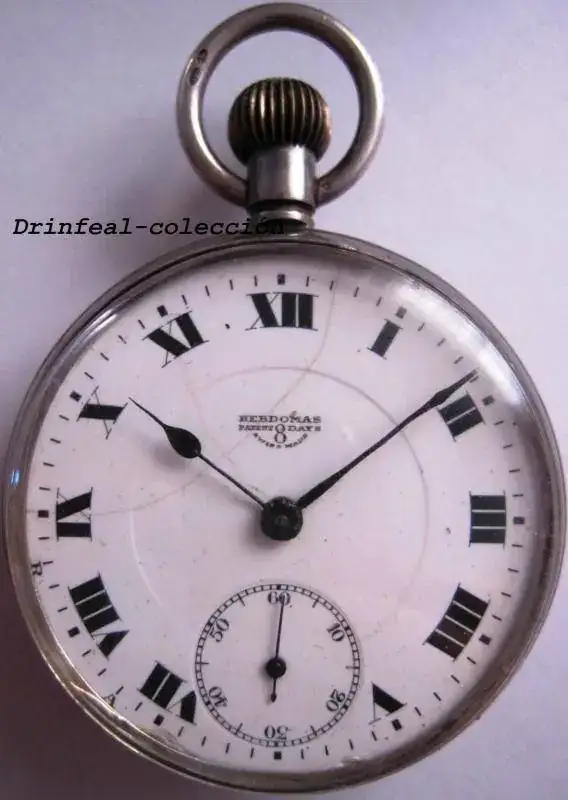

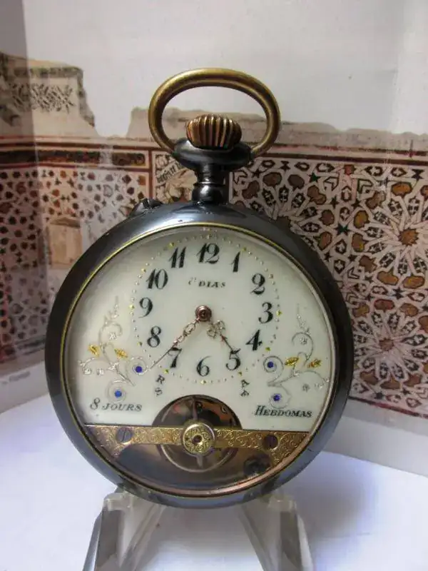

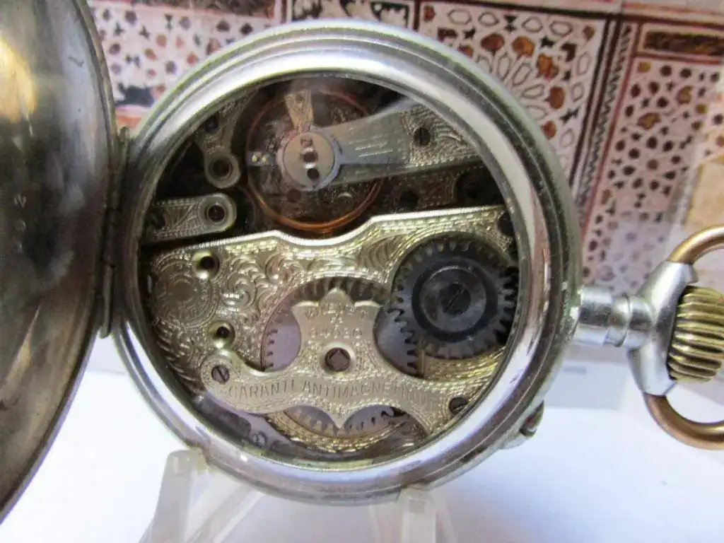

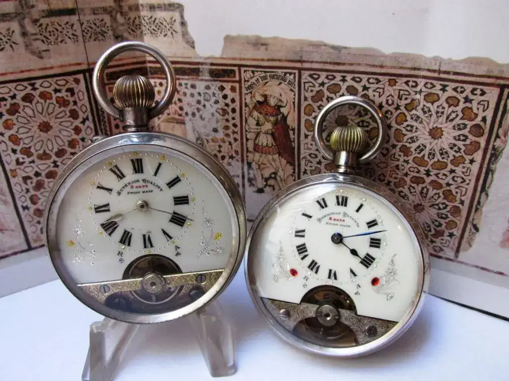

Hebdomas y 8 días
8 Jours , 8 Days , 8 Giorni , 8 Tage
Hebdomas es la firma más común de este tipo de relojes , fabricados por Arthur Graizely y su socio Otto Schild.
Con base de una patente comprada a su creador Irenée Aubry.
Luego de hacerle algunas modificaciones al creado por Aubry lo patentan en 1901 , patente suiza : 24675
Más tarde 1901 Graizely & Cie , Hebdomas = Semanal .
Principales características del reloj : la esfera incompleta para dejar ver el volante y su puente , gran tambor de cuerda que ocupa toda la caja.
No todos los relojes Hedomas tenían el volante visto en la esfera :
Como todo lo que tiene éxito fueron muy copiados en su época , por distintas marcas.

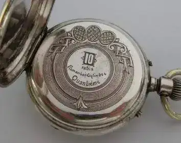

Quantiéme :

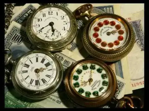

Railroads

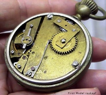

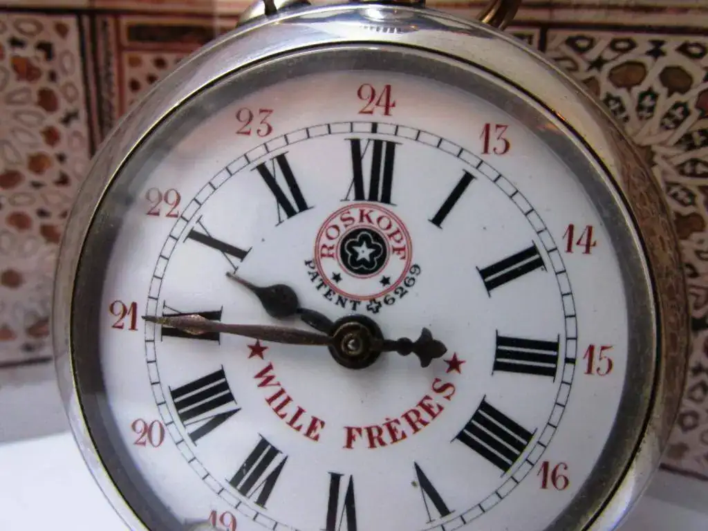

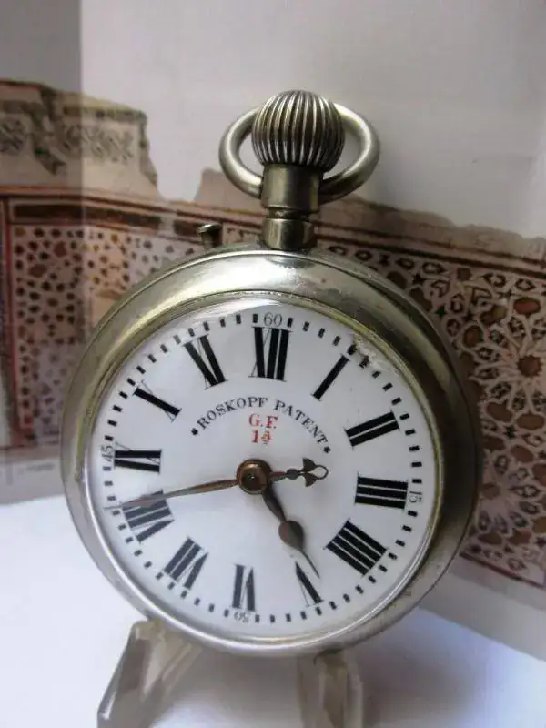

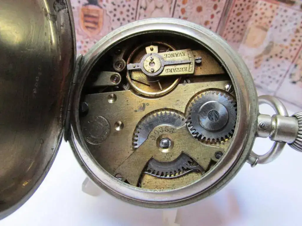

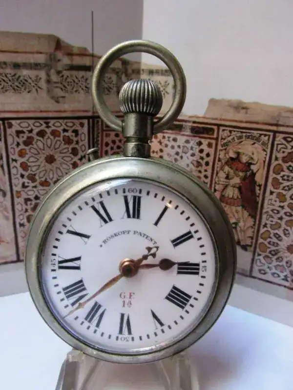

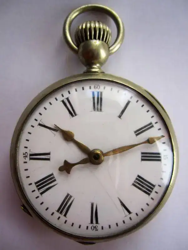

Roskopf
Roskopf patent y sistema

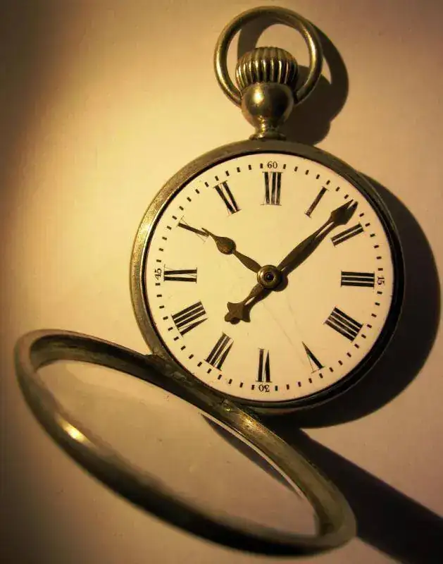

Se dice que un reloj es de tipo Roskopf cuando sus características imitan al Roskopf patent (el original).
La estrella lobulada de 5 puntas
Georges Frederic Roskopf - 1813/1889.
En 1860 inicia su sueño poder fabricar un reloj al alcance del pueblo , un reloj robusto y fiable con un precio de venta al publico de 20 francos suizos (el sueldo semanal de un obrero de la época).
En 1867 logró producir sus primeros relojes , había nacido el reloj del pueblo " El Proletario "
Este primer Roskopf es de puesta en hora manual / digital o sea con el dedo.
Primer reloj Roskopf Proletario - De la colección privada de nuestro compañero : DRINFEAL
