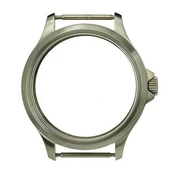

Me gustaría montarlo en una caja que he visto de diam. 42 y corona a rosca:
o esta otra de 41mm que me parece preciosa y donde el 6497 va muy bien embutido.

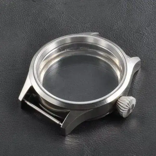

Poco a poco voy encontrando partes a precios increíbles, acabo de pedir una caja corgeut de 43mm. no es la que me gustaba de 41, pero me sale por 33€ y no tengo problemas para encontrar diales a medida.
La he pedido en acabado mate o cepillado y con una corona mas pequeña... aun que sea mas engorroso darle cuerda estas tan grandes me parecen muy feas.

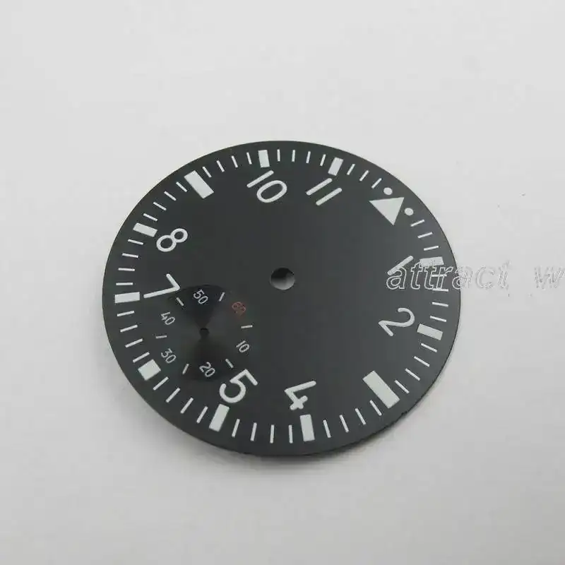

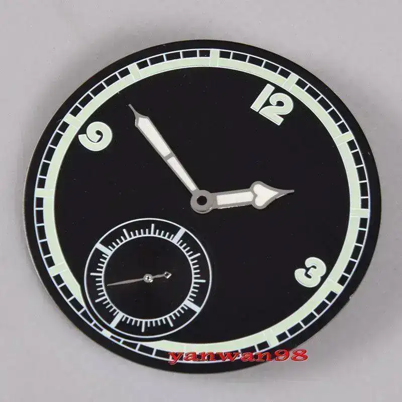

En cuanto al dial tengo varias opciones que me gustan, todas del mismo estilo... la primera me gusta mucho pero no encuentro ninguna pagina donde aclare si es luminiscente o no.
Esta otra vista así parece cutre, pero vista puesta en algún reloj que he visto por ahí me gusta bastante:
Y la mas común para este tipo de relojes.

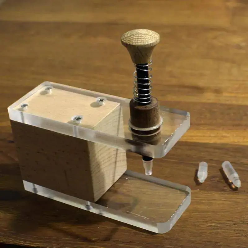

Pero como el ansia me puede, he empezado a preparar el terreno.... a parte del kit xinorris de herramientas y unas "gafas/lupa/led" (que van bastante bien) me he fabricado una prensa para las agujas:
Ya se que los venden por unos 10 euros... pero bueno! todo lo que pueda sacarme de la manga.... aprovecho materiales y que mi padre tenía un tallercito de artesanía en madera donde tengo de todo inclusive dos tornos, uno para madera y otro para metales.

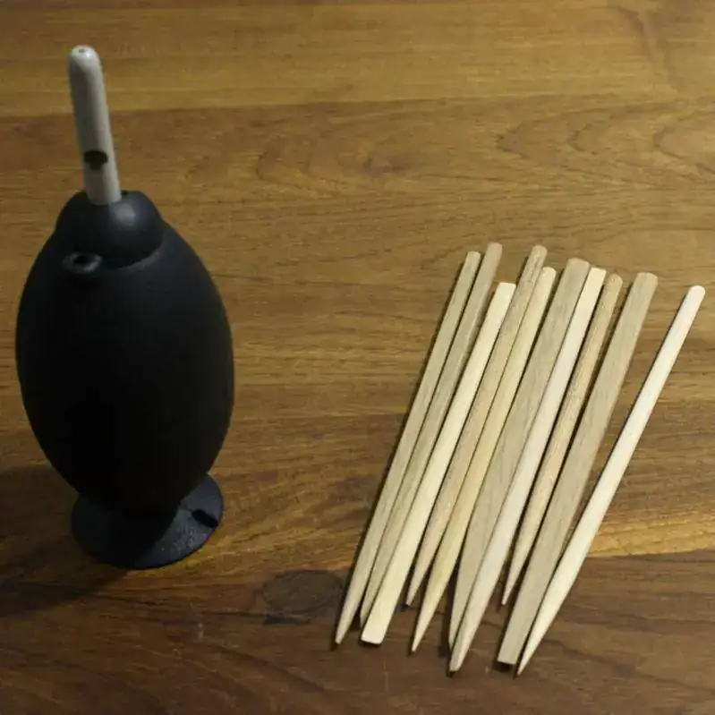

Dos cachos gordos de metraquilato de un expositor que tiraron en mi curro, un trozo de tubo duralumínio de una flecha de arco (lo practiqué un tiempo) y un muelle de cuadernito a falta de otro mejor, tres puntas intercambiables pensadas para las agujas de 6497 / 6498
Un soplador que ya tenía para mi equipo fotográfico y aprovechando que estaba en el taller me hice unos cuantos palos con diferentes puntas, que he visto que suelen usar los relojeros en los videos.... ya se que con dos o tres ya tenía suficiente.... pero uno se enciende...

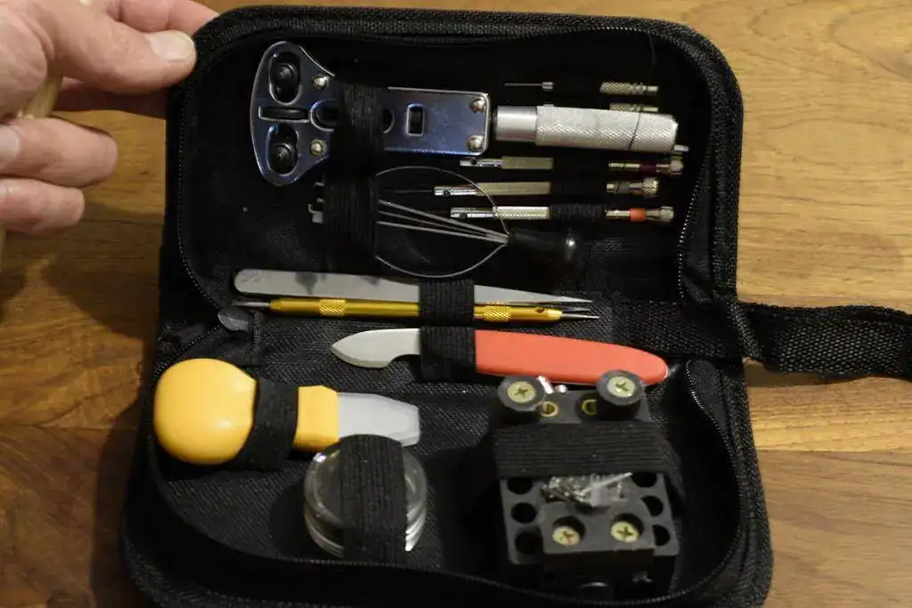

Las herramientas xinorris... bueno, solo por el cacharro de abrir las cajas y el de sujetar la caja ya vale la pena, calidad bastante penosa pero resuelven la papeleta.

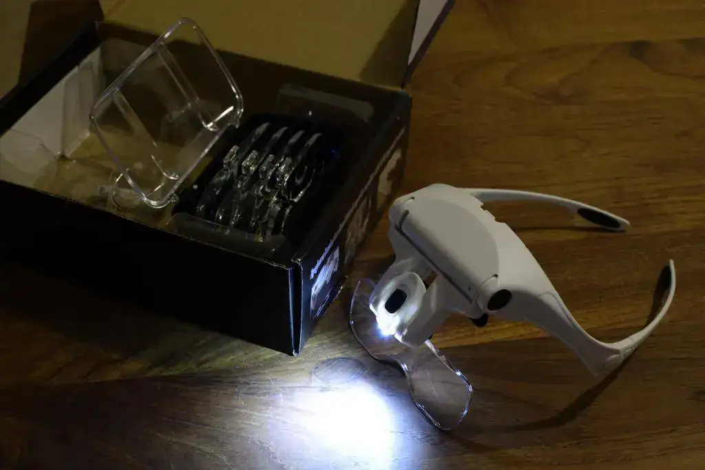

Las gafas lupa con luz la verdad es que por lo que valen van bastante bien, para mi les sobran todas las lentes menos la mas potente, que al final es la que se usa pues lo que quieres es aumentar lo máximo posible.
Creo que tengo lo mas básico para cuando tenga todo a punto de montar!!! decir que ya he hecho una prueba que acabó medio bien (por mi culpa) con un citizen cuarzo que tenía mi padre al que un relojero que ya necesitaba jubilarse me dejó con el dial que bailaba y la aguja segundera nadando por la caja! La impaciencia me pudo y lo desmonté sin herramientas, con lo que me cargué la aguja segundera y limpiando la esfera de huellas se desprendieron un par de letras de citizen, pedí una aguja de segundos estandard para calibres de 0,17 y se la puse con la prensa casera y las gafas lupa... la verdad es que resultó bastante mas fácil y el reloj aun que un poco maltrecho y con algún rasguño en el dial funciona perfectamente:

me gusta tu prensa de agujas yo hice algo parecido pero no tengo los terminales, la mia el eje es plano lo he usado para poner las agujas pequeñas del cronogrado del lotus, y las gafas he pensado en comprar unas pero en vez de esas las que tienen lupas intercambiables una para cada ojo

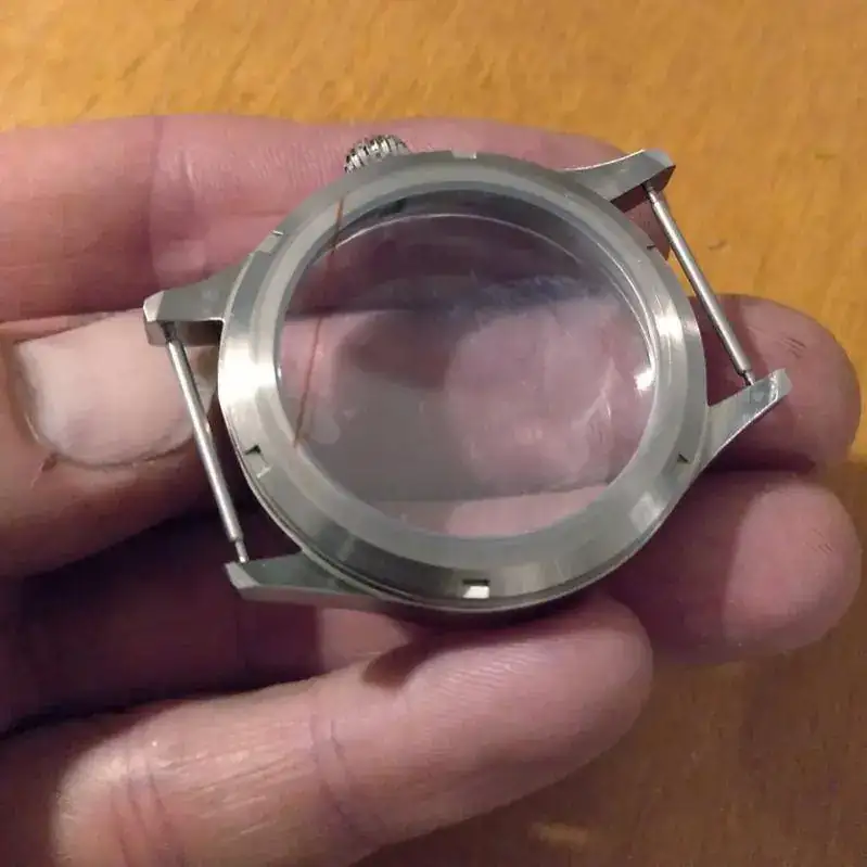

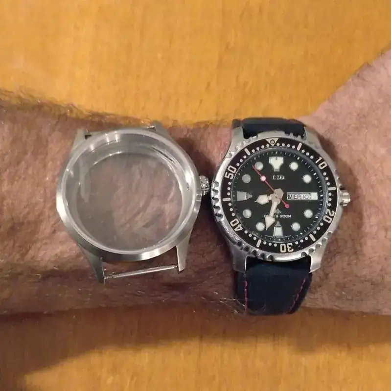

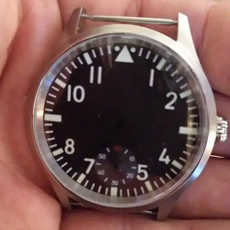

Empiezan a llegar algunas cosas... por lógica lo primero sería la caja y así ha sido:
Un pequeño chasco.... ¡aclaremos! por 38 € la verdad es que no se puede pedir mas, está acabada muy decentemente y no tiene mala pinta, pero no parece muy robusta... el cristal mineral que permite ver el movimiento se ve muy muuuy delgadito, por otro lado las medidas no encajan con la descripción, en todos los sitios chinos sale esta caja como de 43 mm. y en realidad mide 43,7 y eso está mas cerca de 44 que de 43, precisamente yo buscaba lo mas pequeño que pudiera encontrar para ese calibre, de saberlo hubiera pedido la otra que también se ve mucho en la bahia de 42mm.
De todas formas me da que ese tipo de cajas con tan poca pared lateral y el dial ocupando tanto espacio siempre parecen muy grandes, pienso que para ese tipo de reloj una caja de 40mm es mucho mas que suficiente, tal vez después si este sale bien, con el tiempo lo intente con algún Miyota automatico de los de toda la vida.

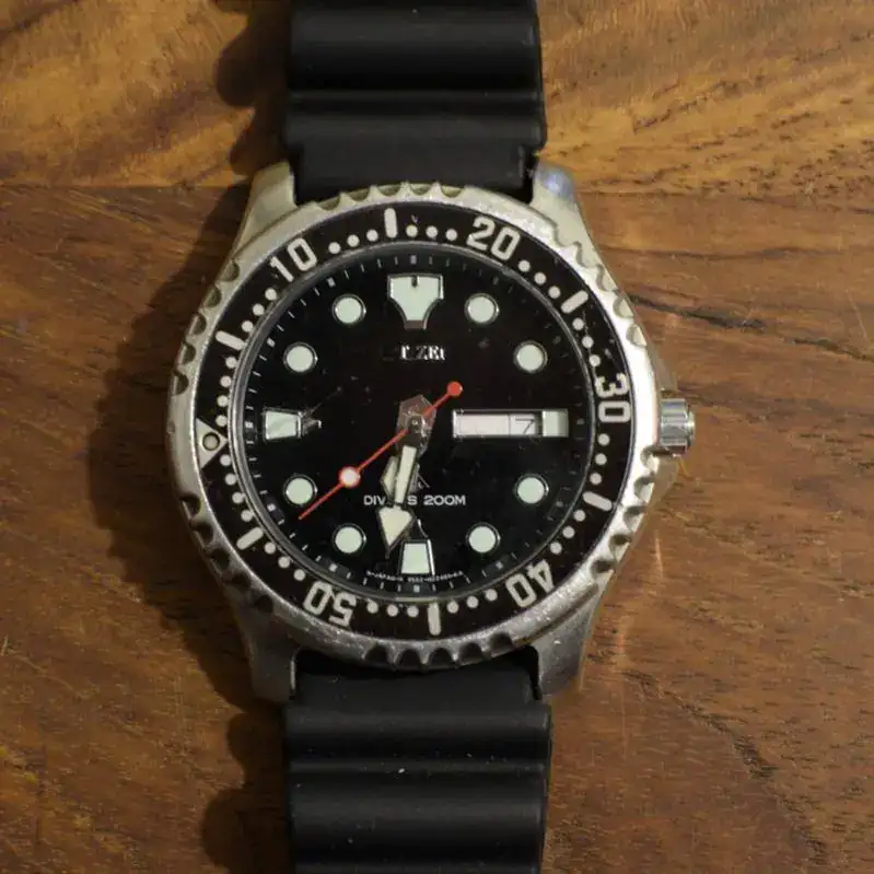

Aquí al lado de mi maltrecho citizen de 42mm.
Me temo que una de las cualidades mas importantes para mi en un reloj no va a cumplirse, que es la comodidad... lo veo bastante "tocho"
Pero bueno!! no voy a caer en el desánimo, proyecto sigue adelante por supuesto y lo primero que voy a hacer es dejar la caja bien cerrada en remojo en un bote alto lleno de agua todo el dia, para saber si al menos puedo ducharme con el.
Tengo ganas de que llegue el movimiento!
Saludos!

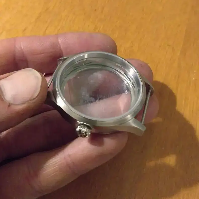

Bueno!! después de tenerlo unas 10 horas en el fondo de un jarrón lleno de agua al sacarlo el cristal se ha empañado, así que de 3 atm.... va a ser que no!
Tendré que acordarme de quitármelo en la ducha!!!

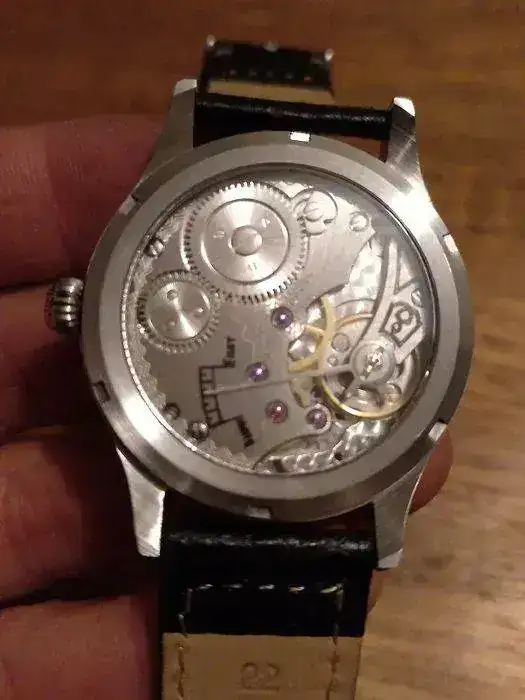

me acaba de llegar una caja de 45mm de Helenarou
la verdad es que no se diferencia de la original de mi Hamilton
pedí el dial superlume sandwich y las agujas superlume
el calibre es donación de un reloj de bolsillo con pedigrí............que me tiene enamorao y tiene las medidas de las 6497

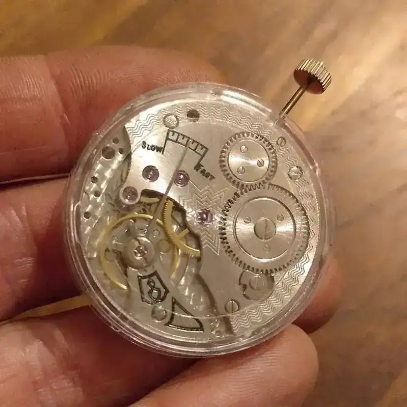

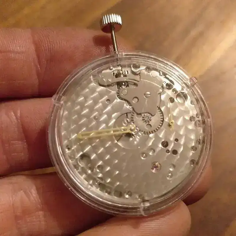

El calibre ha llegado hoy mismo y no he podido esperar ni medio segundo a darle cuerda.... ¡que sensación mas contundente y placentera! os parecerá una bobada sobre todo porque la inmensa mayoría aquí ya tiene relojes "a cuerda" o automáticos, pero yo siempre los había tenido de cuarzo y me he quedado atontao mirando como se mueve todo.... escuchando su "tic-tac" me gustaría ver un Swiss made, pero este chino me ha cautivado... es una lástima que haya venido con aguja minutera y la de segundos pero no la de las horas... porque si no lo montaba en el reloj solo para ver que tal! no me extraña que este mundo cautive de esa manera... poder ver en funcionamiento un calibre mas complicado de esos de alta cuna tiene que ser una gozada.
Bueno.... a esperar! para las agujas hay para rato... he pedido las típicas de flieger sin super lumen, porque al final todas las piezas del frankie son de bajo presupuesto... pero como digo si la cosa sale bien no voy a poder resistirme a hacerlo como dios manda, aun que dure el proyecto todo un año!! (solo la caja que me mola ya cuesta 150 € con eso sobra para un seiko military)

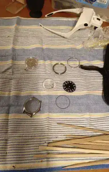

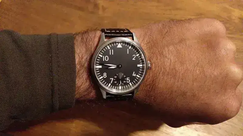

LLegaron por fin las agujas, y solo faltan las correas que pedí, pero como podeis imaginar no pude esperar y compré una correa de piel en la primera relojería que me encontré!!
Bueno, voy a explicar como pueda como ha ido la cosa y las pegas que me han salido de camino (casi todas por novato)
Mesa de la cocina como sala UCI con un trapo limpio y todo el material que he comprado poco a poco, inclusive kit chino de herramientas, prensa casera para agujas, gafas/lupa con luz, los palitos de madera y una barrita de esa pasta azul que vi que se usa para quitar mota de polvo y sujetar cosas, y que tengo que decir que vale mucho la pena ya que me fue de inestimable ayuda para colocar las agujas... puse una pequeña bolita del tamaño de medio grano de arroz en la punta de un palo afilado y sujeté con eso las agujas para ponerlas... ya que el pavonado negro se rayaba con solo mirarlo y las pinzas hubieran hecho un desastre.

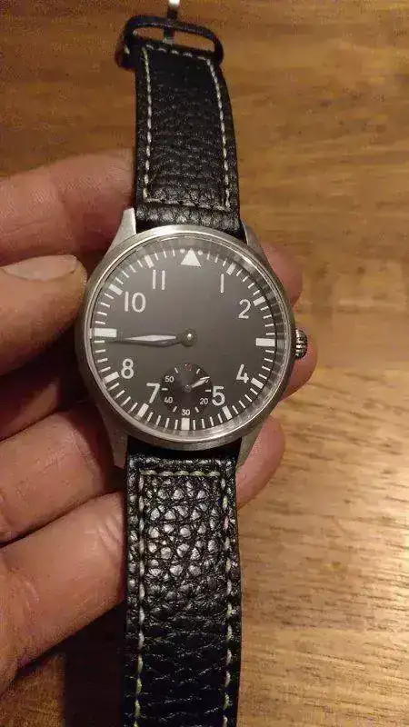

Aquí lo teneis montado! otro problema que me salió es que una de las patitas con agujero que vienen para sujetar el calibre a la caja se me metió dentro del mecanismo y estuve mas de una hora para sacarlo... ya daba el calibre por perdido y los nervios en ebullición, al final salió!
Colocar las agujas con la prensa fue bastante bien, con algo de nervios porque pasaron haciendo bastante presión y da mal rollo hacer fuerza en esos mecanismos tan diminutos, la aguja de los segundos la pasé sin la prensa porque tiene un agujero realmente pequeño y lo hice a mano con palito y la lupa mas potente del kit.
En mi muñeca! para mi es demasiado grande.... si veo que el calibre aguanta y es minimamente preciso ahorraré para una caja suiza de 41mm. muy bonita que he visto.
Cortar la tija a medida no ha sido muy complicado, después de montar todo medí con un calibre la cantidad de tija que sobraba y corté con un corta-alambres dejando un poco de margen, que después corregí simplemente lijando con lija de agua 200.
Un poco de silicona en la junta y montado.!!
Lo puse a la hora segundos inclusive con un casio de esos que cuestan 25 € y que tienen pila para 10 años y se desajustan un par de segundos al año.... vamos, una birria de esas (ironía pura) y para mi sorpresa al cabo de unas 3 horas de llevarlo me di cuenta de que había atrasado unos 15 minutos.... descubrí que cuando la aguja minutera rondaba las "6" se quedaba trabada con la segundera... tocó desmontar otra vez y corregir eso doblando un poco la aguja minutera que estaba algo caida hacia abajo en el extremo, después de unas 10 horas lleva 8 segundos de adelanto... le daré unos dias para que se asiente y luego intentaré corregir con la raqueta (no estoy seguro de que se llame así)
Bueno!! no mas rollo, la verdad es que a pesar de los nervios ha sido una experiencia interesante que me ha dejado buen sabor de boca... espero pronto poderlo repetir con materiales de mejor calidad y quería preguntaros que os parecen las agujas para este pedazo de dial, yo creo que son demasiado finas... ¿que pensais?
