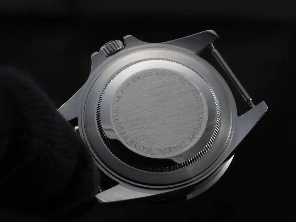

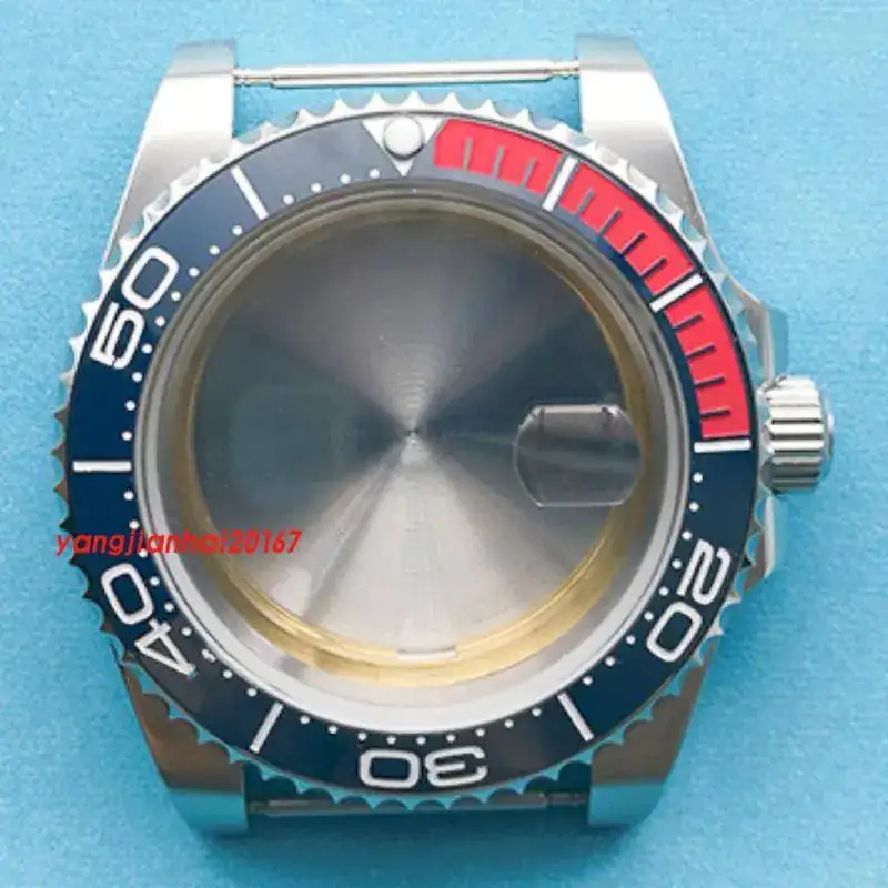

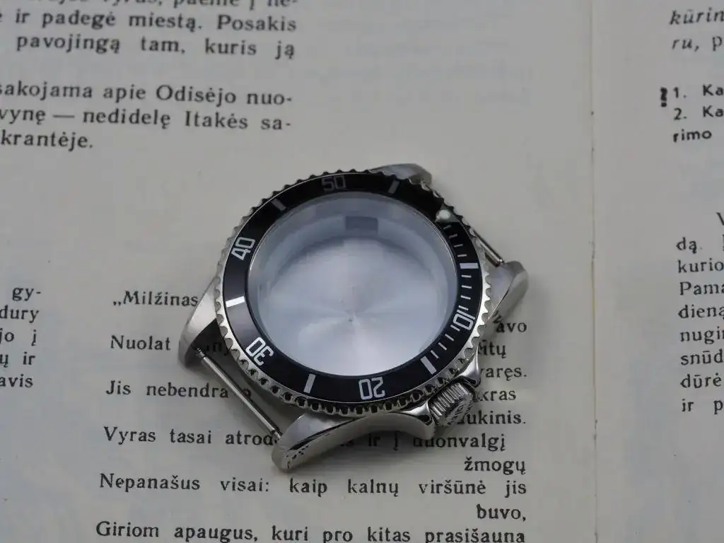

En cajas tipo diver chinas, algunas son magníficas, entran la Eta 2836 o Eta 2834. generalmente si quieres meter la 2824 habrás de bajarla mediante un arillo para que se aliné el hueco de la tija con el tubo de la caja.
Si tienes dudas pregunta.

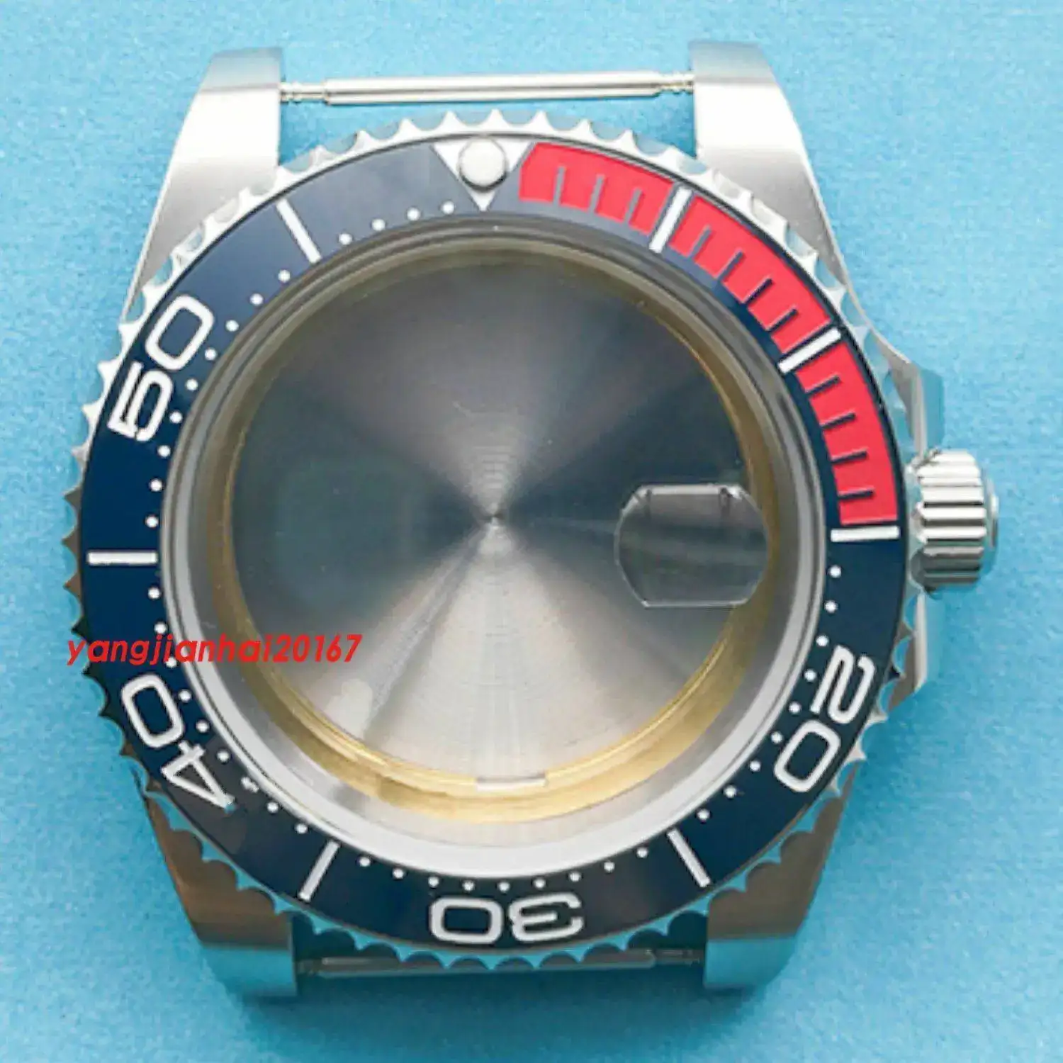

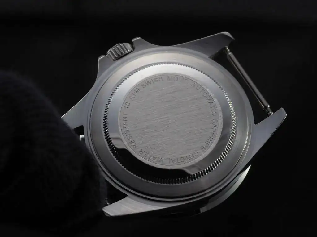

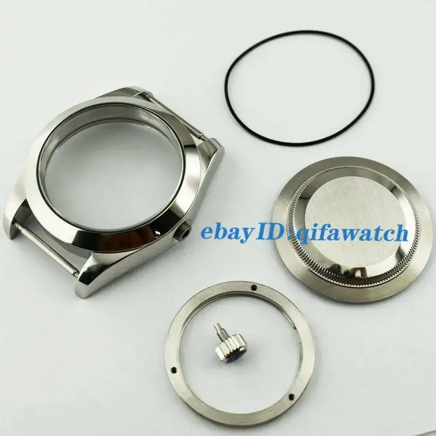

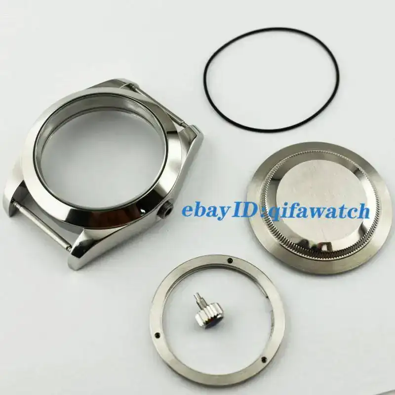

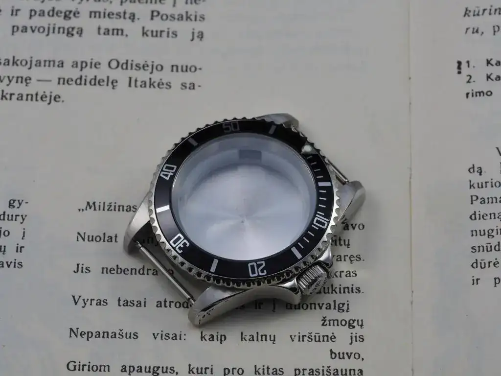

La caja es una de 40mm con cristal zafiro de Parnis:
Corona y tapa trasera roscadas y con junta para sellado, hay cajas casi iguales, pero con bisel tipo diver, por lo que sería lo mismo:

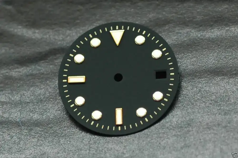

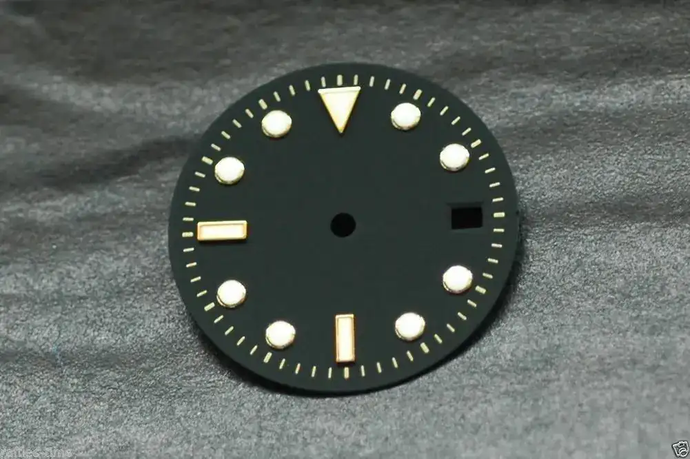

Una receta clásica podría perfectamente realizarse con los siguientes avíos de puchero:
1.- Caja:
2.- Esfera:

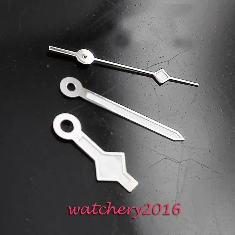

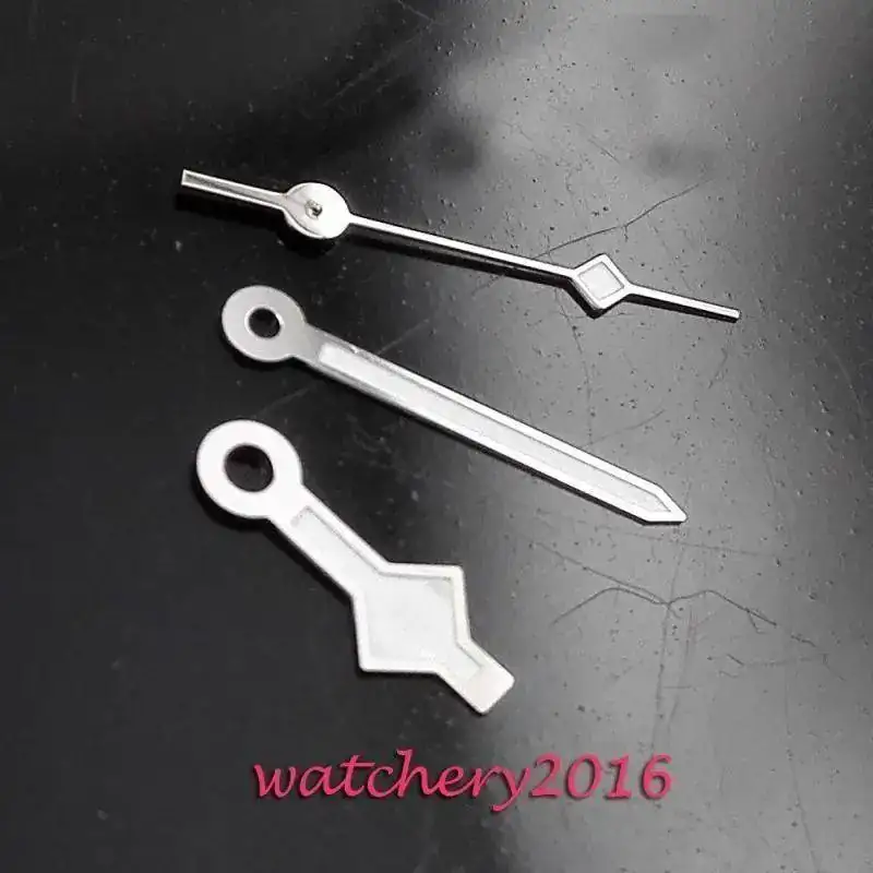

3.- Agujas:
https://www.ebay.com/itm/PLOPROF-SUPER-LUME-ORANGE-watch-hands-for-eta-2836-movment/302096578572?epid=2260239583&hash=item46565bf80c:g:aeEAAOSw8gVX9FD4
o
https://www.ebay.com/itm/BRAND-NEW-...778678&hash=item2a8b4f610b:g:hukAAOSwAFNZmkFp
4.- Movimiento:
Si la máquina 2836 está funcionando (No necesita limpieza aunque sí sería recomendable) las operaciones a realizar son muy elementales en relojería, pero yo desconozco las habilidades que cada uno tiene. Por ello no puedo hacerme responsable si alguien trata de montar este proyecto y fracasa. Si hago esta receta relojera es porque yo la he seguido (No exactamente esta pero sí una similar) y he tenido éxito. Solo pretendo ayudar u orientar a aquellos que tienen el mismo impulso que yo tuve, con el ánimo de intenatar evitar errores.

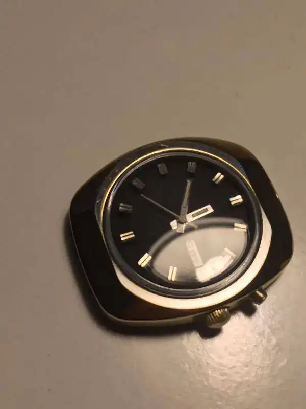

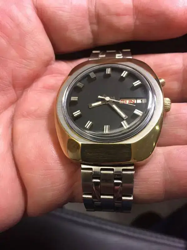

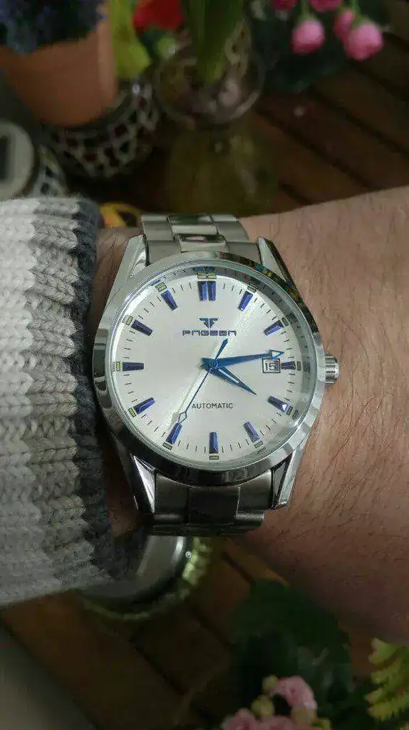

Esto es un franke, con las piezas originales repintadas, relumeadas, partiendo de un vintage ruso con calibre slava 2427 al que le quité el cromado de la caja que estaba muy rayado y quedó en latón
Menos de 100 euros y con la garantía de este calibre que va como un cohete , fácil de meter mano, al menos a mi me parece sencillo teniendo algo de herramientas básicas.
Ese reloj te está pidiendo a gritos tu nombre en la esfera.... [emoji12] [emoji12]
1.- Caja:
Ver el archivos adjunto 551949
Ver el archivos adjunto 551950
2.- Esfera:
Ver el archivos adjunto 551951
3.- Agujas:
Ver el archivos adjunto 551952
o
Ver el archivos adjunto 551953

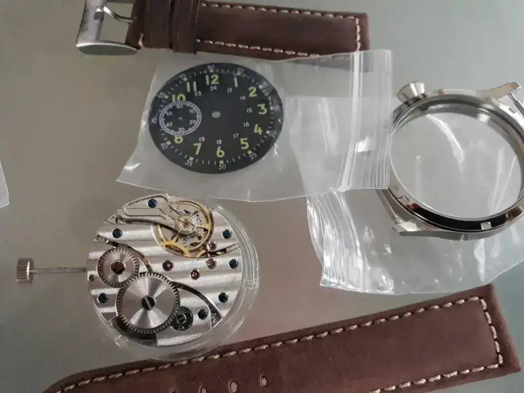

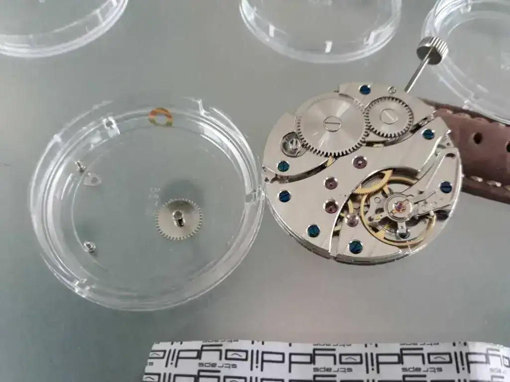

Bueno, aún a la espera de agujas, comienzo a preparar los cacharros... y al sacar el calibre St36 de la caja protectora y darle un poco de cuerda... ¡¡no veo que se mueva!!
Es la primera vez que compro un movimiento nuevo, ¿quizás hay algún "seguro" que desbloquear? Veo que viene otra cajita con un par de tornillos -supongo que para fijar la esfera- y con una rueda -que no sé para qué es, supongo que es un repuesto-.
Si podéis arrojarme algo de luz, aparte de agradecido dejaría de estar acojonado [emoji38]
Pues te ha quedado bonito, así, todo suelto :D
Por partes, nunca mejor dicho:
Comprueba si la tija está sujeta y a fondo, condición indispensable para que cargue (se sujeta/suelta con el pequeño tornillo que aparece cerca)
Las piezas sobrantes no creo que sean repuestos, los dos tornillos son para sujetar una bata o la máquina a la caja y la rueda extra así con esa pequeña arandela "doblada" pueden ser piezas que se han soltado de la parte frontal, donde van las agujas.
Ostras, la tija a fondo no está... pero cargar si carga, y llega al tope al cabo de dar cuerda. Voy a probar con el tornillo para que entre, ese debe ser el asunto. Muchas gracias!
La arandela dorada que viene con las piezas es para separar el disco del calendario con la parte trasera de la esfera, es como una arandela separadora.
Estoy casi seguro

Mira este video a ver si te da alguna pista sobre esas piezas
Este hilo apunta maneras, me quedo con permiso de los presentes; es un tema que siempre he tenido pendiente, y me da que de aquí vamos a parender un monton!!!.
Compañero AAC58, vaya si me ha dado una pista ese video... (y dos también). Por mi cuenta no hubiera caído jamás, te lo agradezco un montón. Un abrazo!
