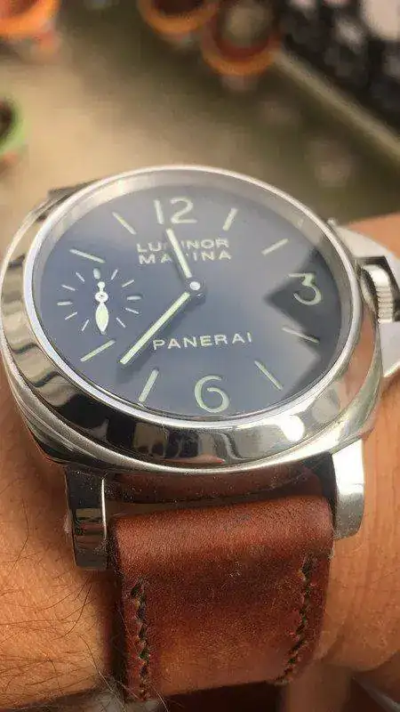

Un día de furia... pulido de zafiro.
  • Iniciador del hilo Iniciador del hilo JERE

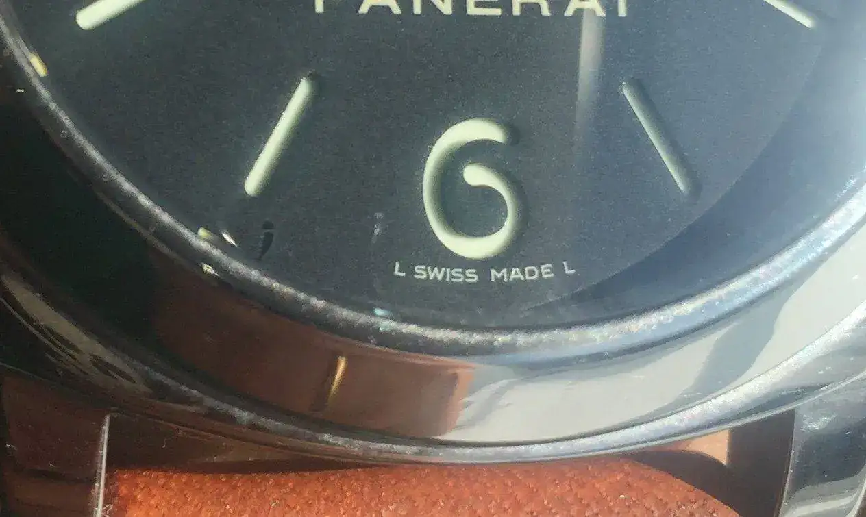

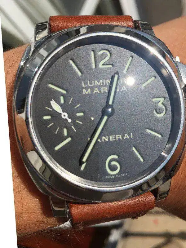

Hace unas semanas iba tan agusto con mi Panerai 111, cuando en una de las mil veces que lo suelo mirar a la hora, me doy cuenta que tiene una notita de polvo en el Cristal... le doy con el dedo y nada...salivilla (vosotros ya me entendéis...) y nada... le paso la una y oh! Horror!!! Se queda enganchada! Esa minúscula fisura en el zafiro era un cráter en lo hondo de mi corazón! (Tengo algún reloj con marcas, pero el dial limpio de un Panerai es pecado tenerlo mancillado...)
Primera fase: Negación.
sera una mota resistente... más saliva, frote con camisa...cerrar los ojos y abrirlos para ver si desaparece...
Ahi sigue, a lado del 6, con una extensión hacia las profundidades del infierno Paneristi...

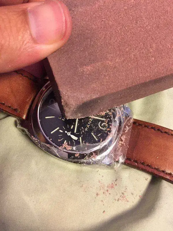

Fase 2: Hacer el gilipoll*s
Dicese de acciones llevadas a cabo en la desesperacion.
Sin comentarios...

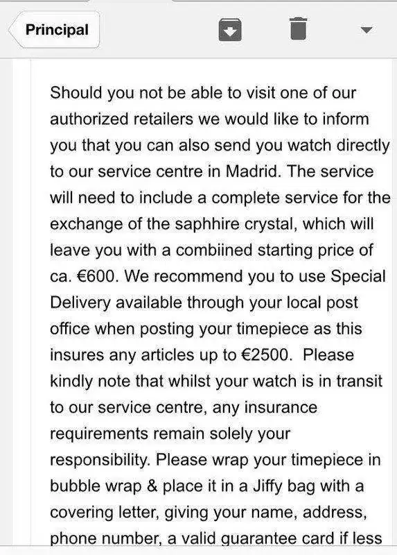

Tras el chasco decidí informarme, escribiendo a Panerai, con una respuesta pronta por su parte:
600 euros y empezamos a hablar....
Ya no veo tan Grande el pequeño rayoncito, casi inapreciable no? Hasta parece matizado tras el pulido-basto-inútil...

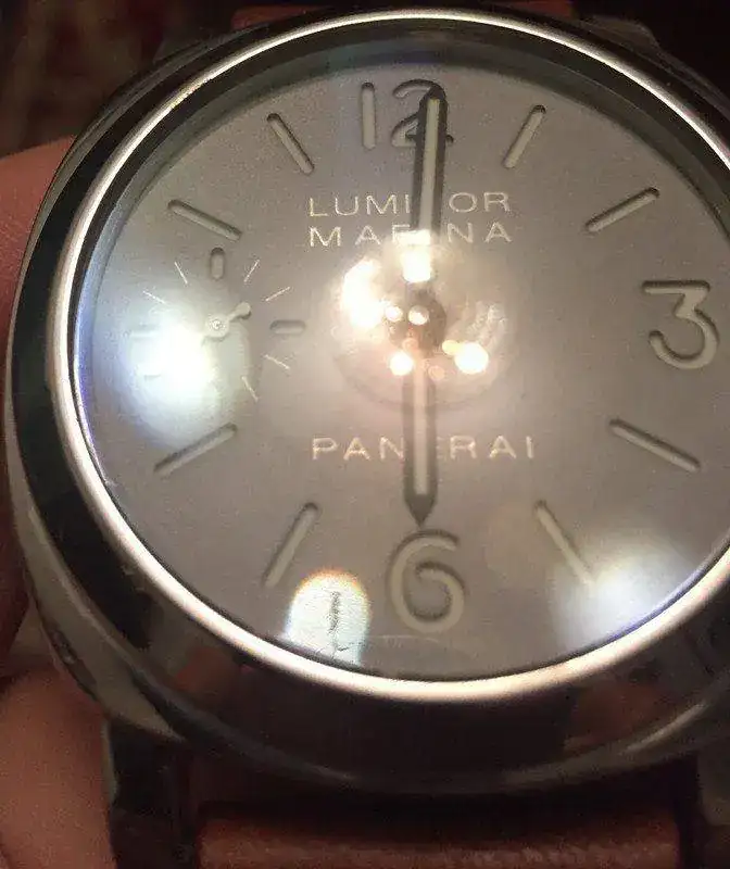

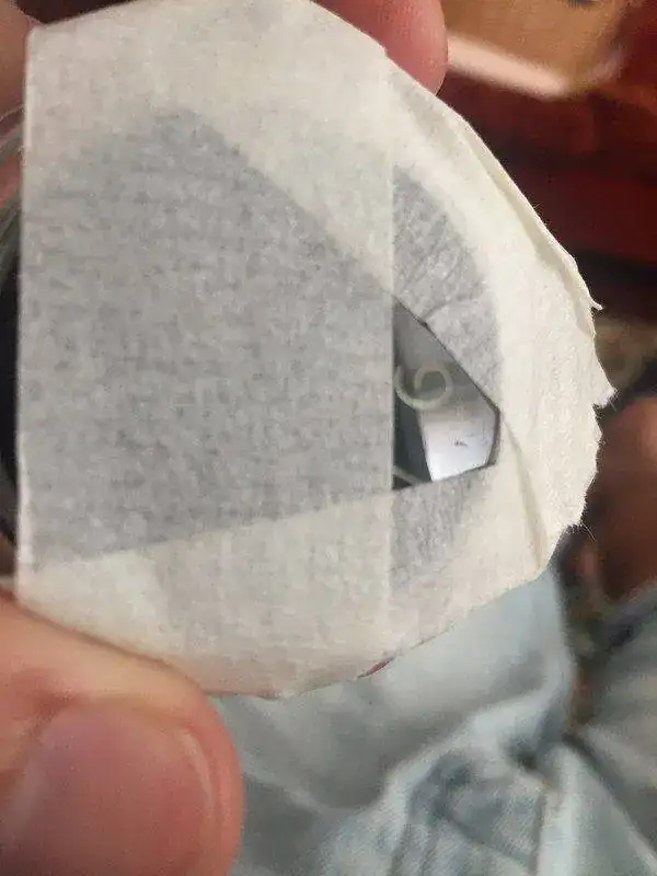

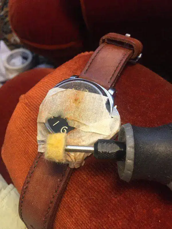

Bueno... pues al lío, me compro una Dremel 3000 (45 pavos) y pasta de diamante.
Al principio por las prisas y el miedo a estropear el Cristal empecé con 0.25 micrones (error ya que eso es para líneas inapreciables...)
Resultado tras 1 hora de pulido:
A La Luz se puede ver la gravedad del daño...

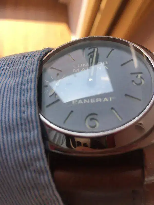

Encargo 6,3, 1 micras...

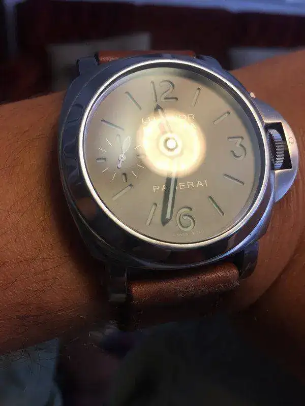

Me gasto la jeringa de 6 micras ...(2 horas repartidas en 2 días)
A darle caña!!!
Me paso a la de 3 micras...

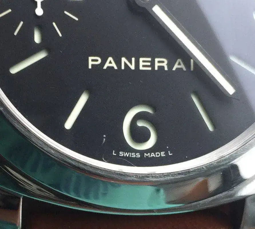

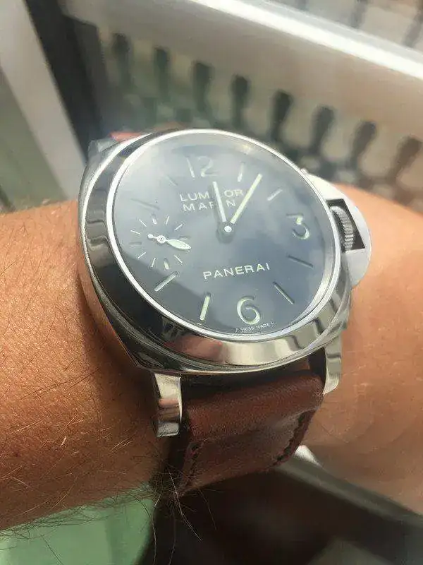

Y tres horas de trabajo y unos 70 euros invertidos...
Y hasta aquí el mini-cutre-tutorial...

Una duda, si le pasas el dedo por la zona pulida...se nota el "rebaje"? Es que no se bien cómo pulen esas dremel, la verdad. No se si "comen" mucho material.
Saludos y a disfrutar, que ya puedes trabajar en el sat de Panerai!!!
Enhorabuena compañero, por el trabajo realizado y por los cohones para hacerlo (!)
Inapreciable al tact y a la vista. Solo te darias cuenta si pusieras un foco y fueras moviendo el Cristal, al llegar a la zona pulida, el foco que es redondo coge bordes difuminados... lo siento pero es difícil de explicar.
Creo que si no te digo nada y te dejo el reloj lo miras al detalle el tiempo que quieras y no te das ni cuenta...
supongo que la rebaja de la zona será medio mm... y el Cristal es de 3 mm no?

Muy buen trabajo, lo digo por experiencia. Con un speedmaster tuve un problema parecido, el dichoso anillo de brillantes de mi mujer. Con una actitud como la tuya, emprendedora y valiente, empece por probar con Oxido de Cesio, que es lo que usan los ópticos para pulir los cristales. Lo único que conseguí fue calentar el cristal. Tras una exhaustiva búsqueda en internet contacté con una empresa de Valencia que vende material para pulir piedras preciosas. Me enviaron un par de cintas de lija diamantada de dos granulometrias diferentes. Pues a pulir. Pobre de mi, después de horas y horas de trabajo, el cristal mejoro un poco, pero aun se notaba. Tras 300€ en material de pulir y otros 300€ en un cristal nuevo aprendi que el zafiro es duro, pero duro de C..
Estaría bien saber que pasta usaste, si pudieses poner marca o mejor una foto te lo agradecería mucho.
Pues acabo de ir a por el Panerai... le he pasado el dedo y mínimamente se aprecia una depresion( estoy sesgado Jsjaja) por aquello de no dármelas de súper profesional jajajaja
La pasta es de diamante, comprada por Amazon: DMT diapaste
