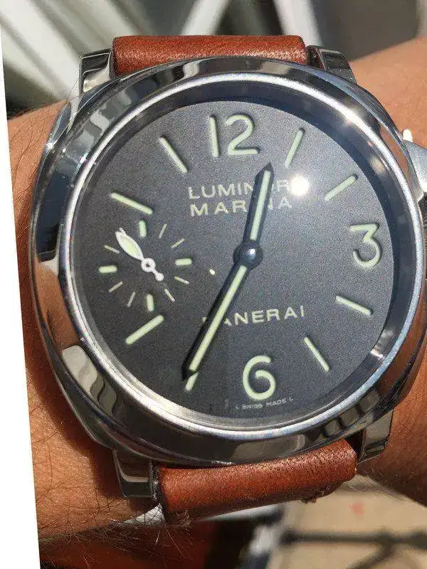

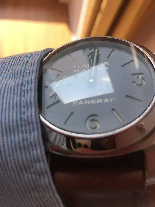

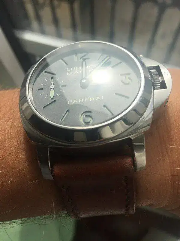

Hace unas semanas iba tan agusto con mi Panerai 111, cuando en una de las mil veces que lo suelo mirar a la hora, me doy cuenta que tiene una notita de polvo en el Cristal... le doy con el dedo y nada...salivilla (vosotros ya me entendéis...) y nada... le paso la una y oh! Horror!!! Se queda enganchada! Esa minúscula fisura en el zafiro era un cráter en lo hondo de mi corazón! (Tengo algún reloj con marcas, pero el dial limpio de un Panerai es pecado tenerlo mancillado...)
Primera fase: Negación.
sera una mota resistente... más saliva, frote con camisa...cerrar los ojos y abrirlos para ver si desaparece...
Ahi sigue, a lado del 6, con una extensión hacia las profundidades del infierno Paneristi...

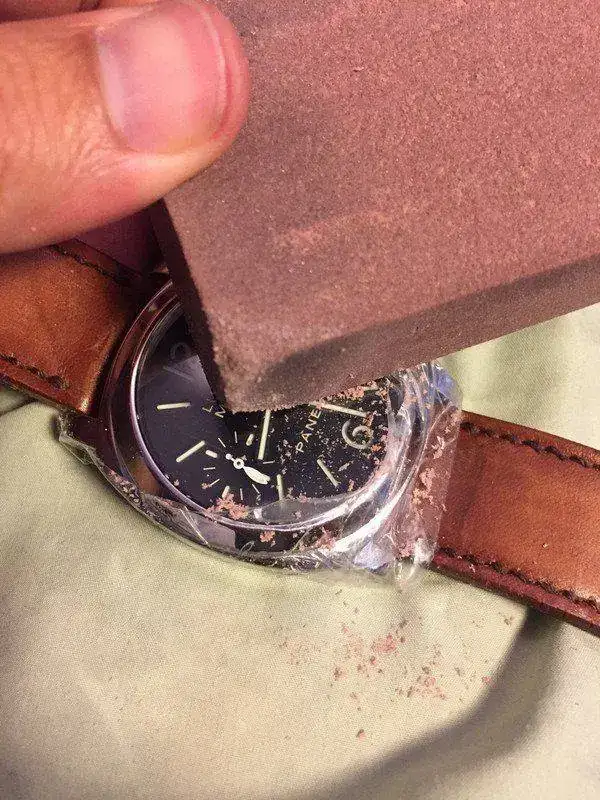

Fase 2: Hacer el gilipoll*s
Dicese de acciones llevadas a cabo en la desesperacion.
Sin comentarios...
Fase 3:Aceptación.

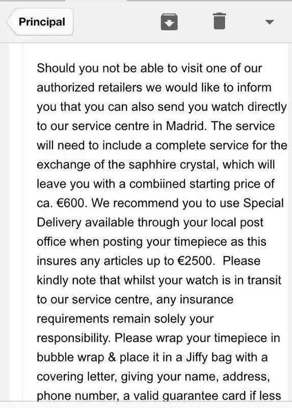

Tras el chasco decidí informarme, escribiendo a Panerai, con una respuesta pronta por su parte:
600 euros y empezamos a hablar....

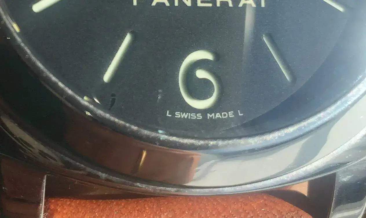

Ya no veo tan Grande el pequeño rayoncito, casi inapreciable no? Hasta parece matizado tras el pulido-basto-inútil...
Aunque no puedo engañarme...la uña se sigue quedando...
Fase 4:Acción

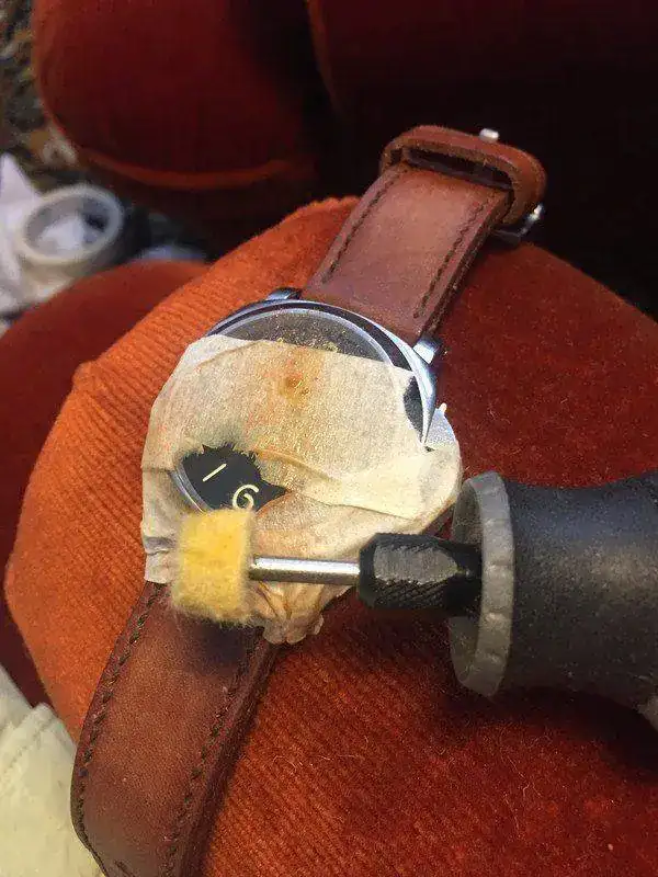

Bueno... pues al lío, me compro una Dremel 3000 (45 pavos) y pasta de diamante.

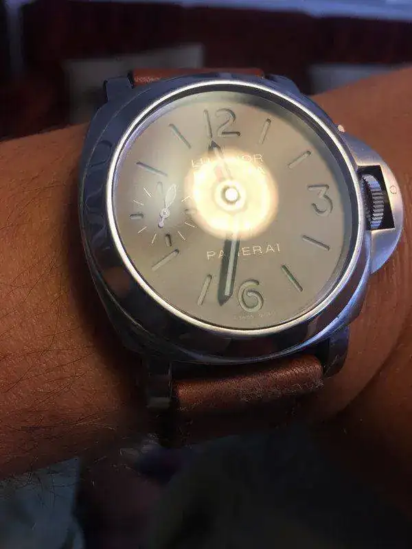

Al principio por las prisas y el miedo a estropear el Cristal empecé con 0.25 micrones (error ya que eso es para líneas inapreciables...)

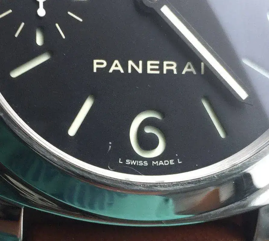

Resultado tras 1 hora de pulido:

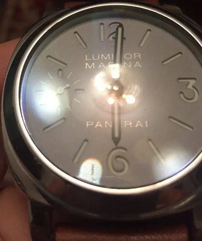

A La Luz se puede ver la gravedad del daño...
Encargo 6,3, 1 micras...

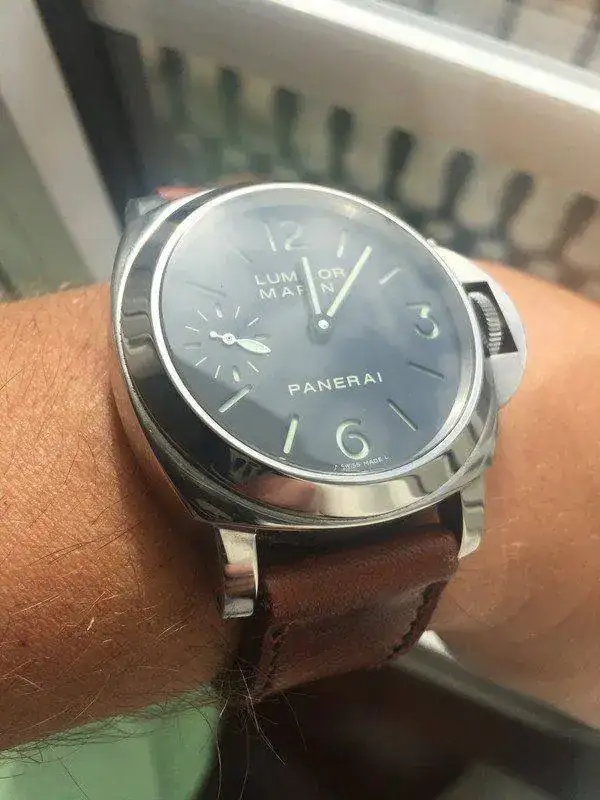

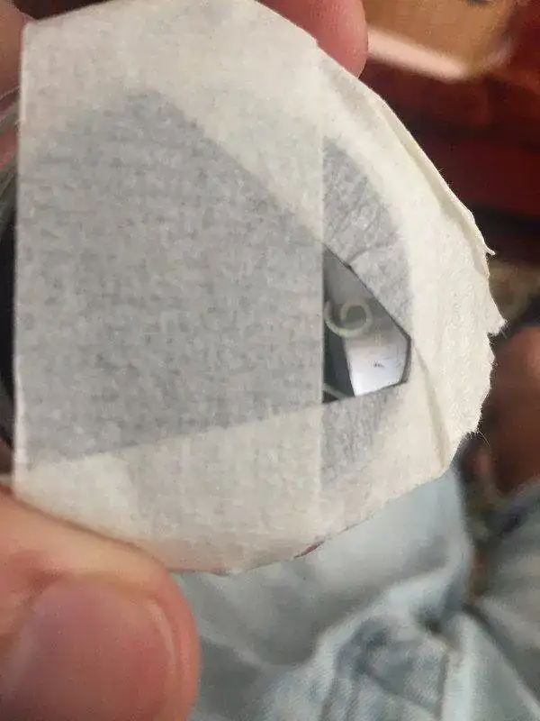

Me gasto la jeringa de 6 micras ...(2 horas repartidas en 2 días)
A darle caña!!!

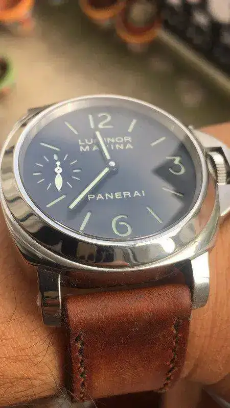

Me paso a la de 3 micras...
Y tres horas de trabajo y unos 70 euros invertidos...
Y hasta aquí el mini-cutre-tutorial...
PD: No lo intentes salvo que estés muy loco.

El golpe ni idea, o el solitario de mi mujercina al ir paseando o alguna esquina con mala fe...
yo no sentí nada... que conste que es el primer zafiro que rayo, los minerales no perdono uno jajajaja.
gracias por tus palabras. Saludos!!

Gracias por los comentarios. Tengo relojes con cicatrices en caja, rayitas en bisel... pero esta marca en el zafiro (si os fijáis en las fotos hacia hasta sombra en el dial!! ) era superior a mi.
Creo que es por culpa de la limpieza de dial del Panerai.
Tanto el Zenith que tengo como el Ploprof, tienen AR externo y estas marcados con microarañazos y no me molestan lo más mínimo...
Por cierto si tiene ese AR externo con la Dremel tendrías que quitarlo todo...ahí no se que tal el resultado...

Una duda.. yo tengo la dremel, con que accesorio le das ese producto ? con el disco ese de algodón ?
