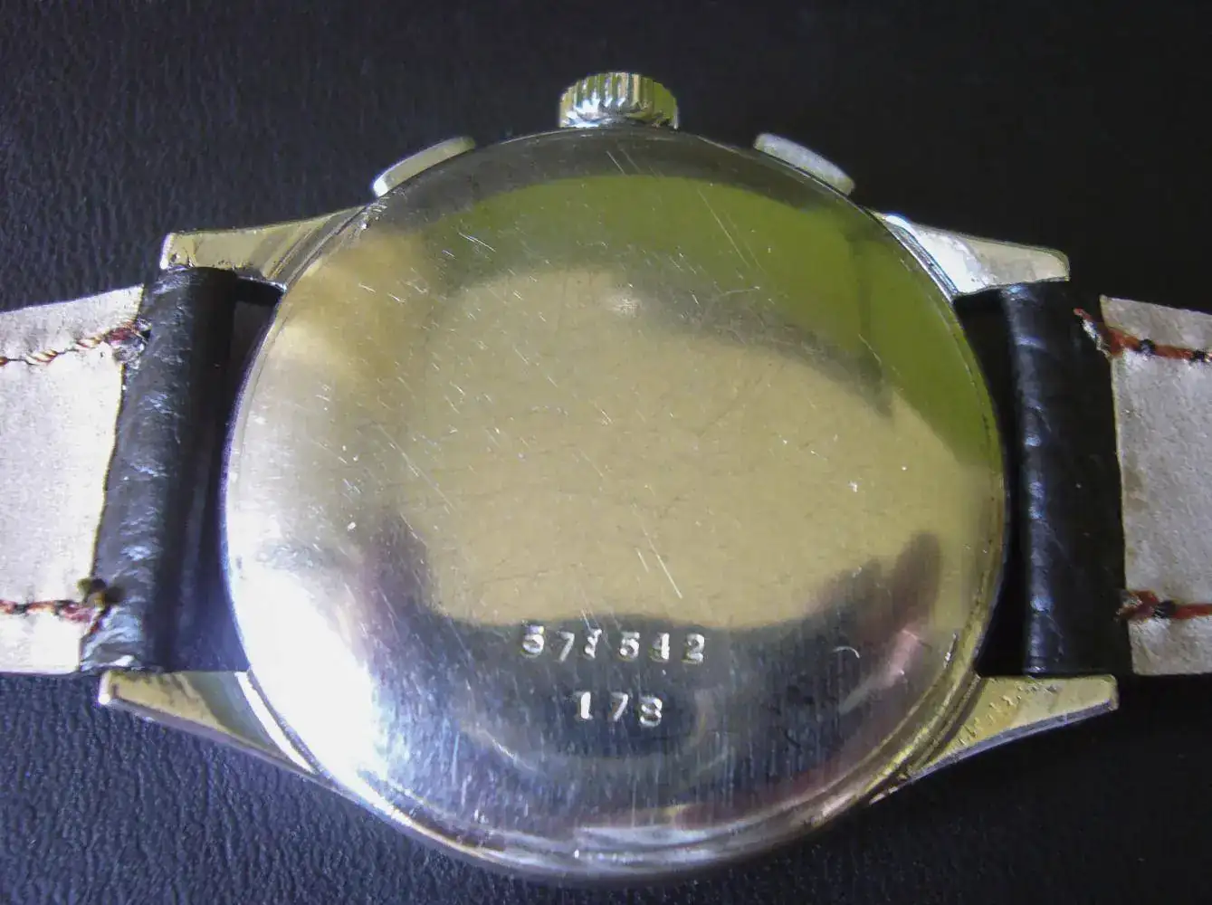

¡Buenas tardes a todos!

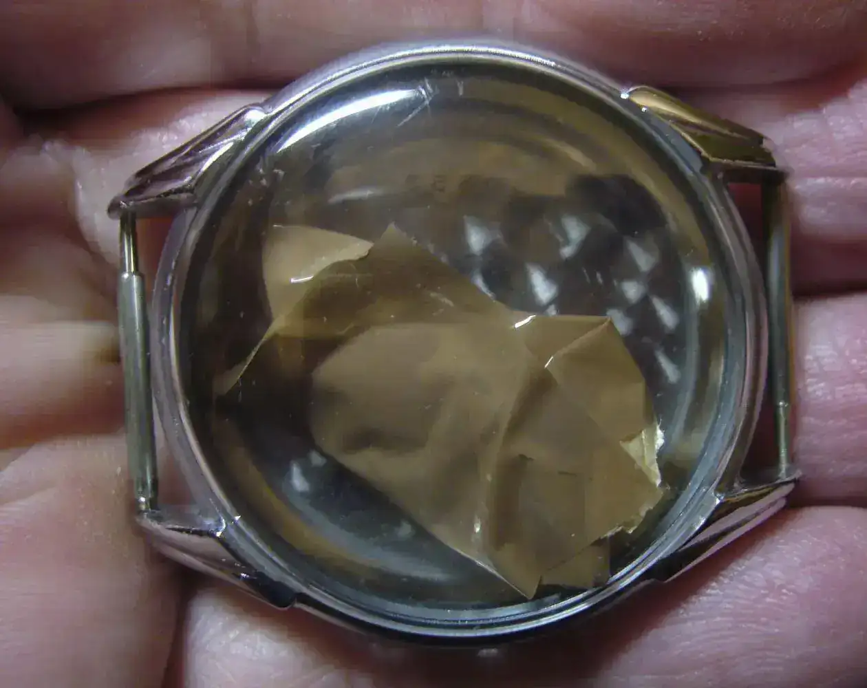

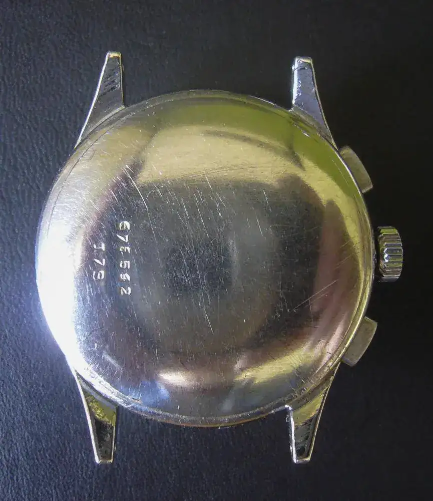

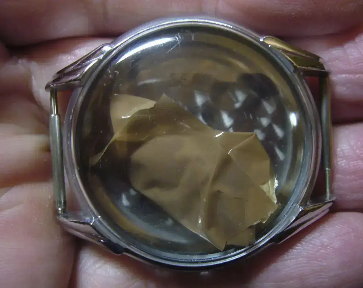

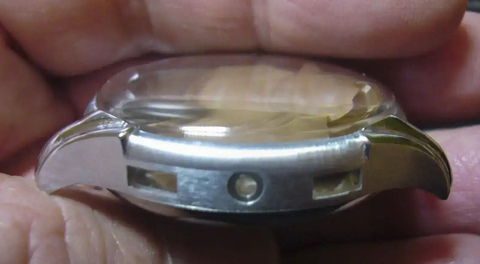

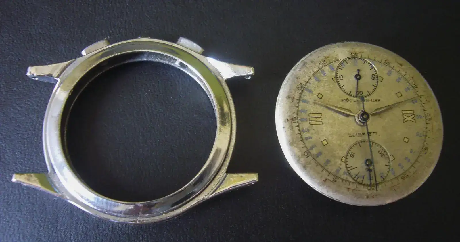

Hace ya algún tiempo recibimos la visita de los componentes del comando califa, hecho que se produjo un domingo y en la plaza del Cabildo. De aquel encuentro conservo el recuerdo de este crono que tenía ya la caja seriamente tocada ya que los agujeros para las asas los habían hecho muy al filo de las patas y se había producido desgaste.

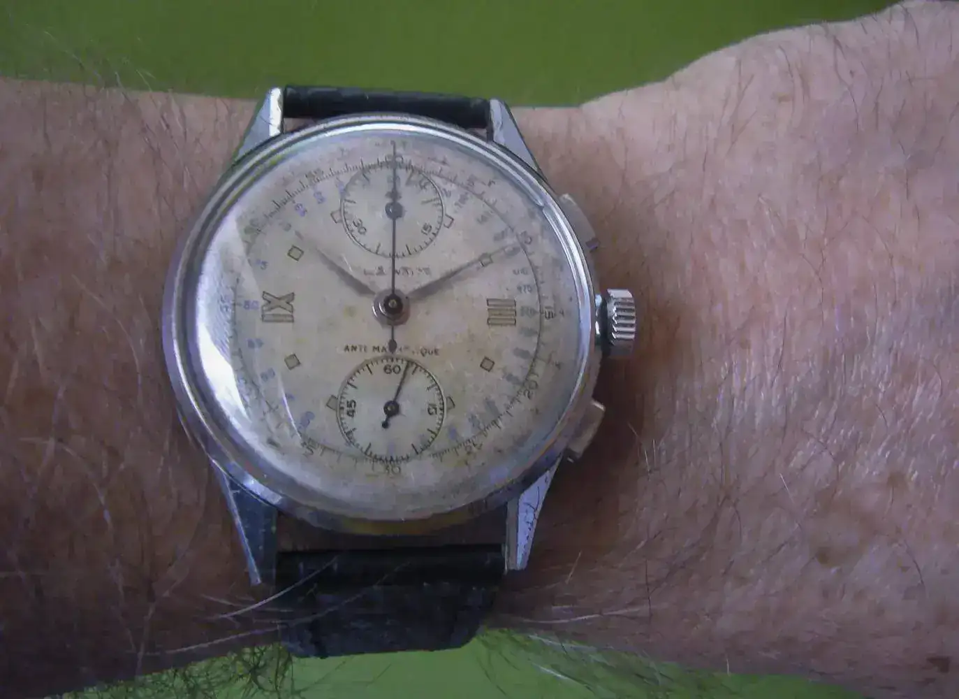

Pues he encontrado quien arregle tal desaguisado y aquí os presento el resultado
Lástima que no caí en hacerle una antes de llevarlo.
Y por si alguien no lo sabía, eso tiene arreglo.
Un saludo desde Sevilla.
PS. Por supuesto después del arreglo ha habido que rodiarlo completo porque las soldaduras lo ennegrecen. Si la caja fuese de calamina no se puede hacer.

Ha quedado muy bien el venus 170.
