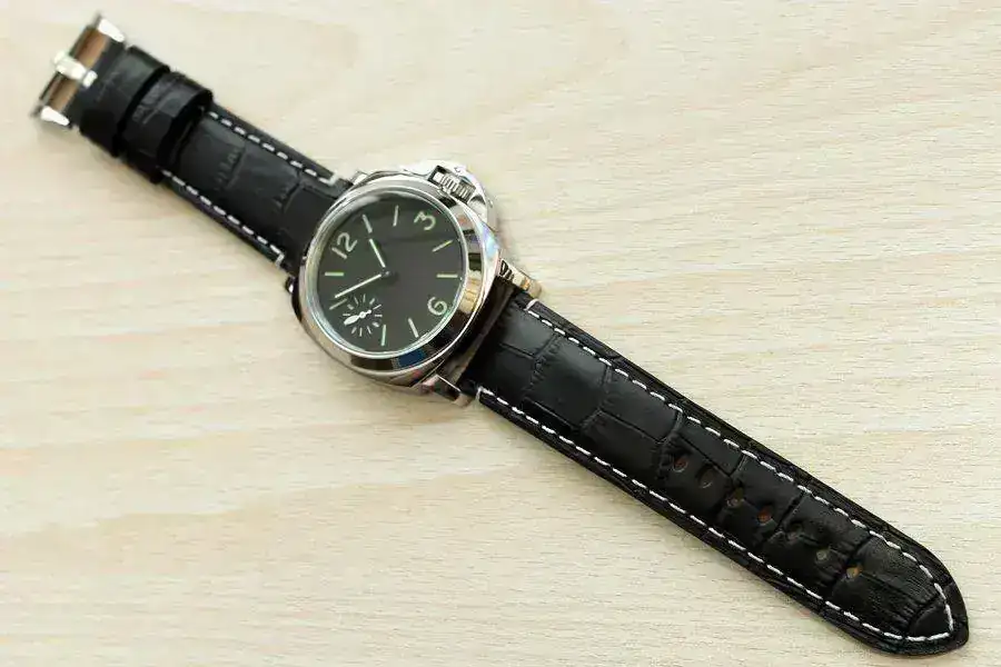

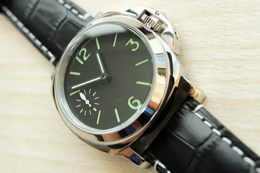

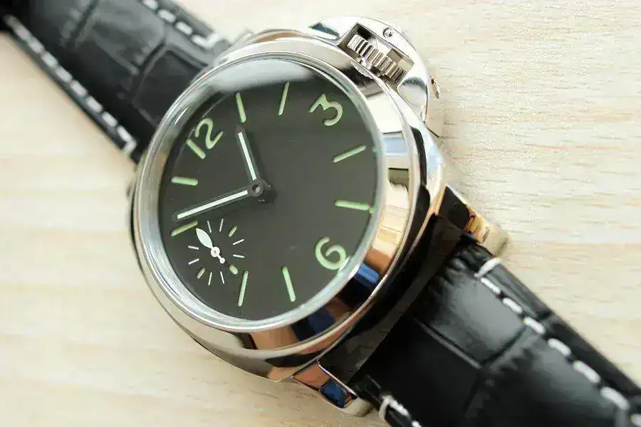

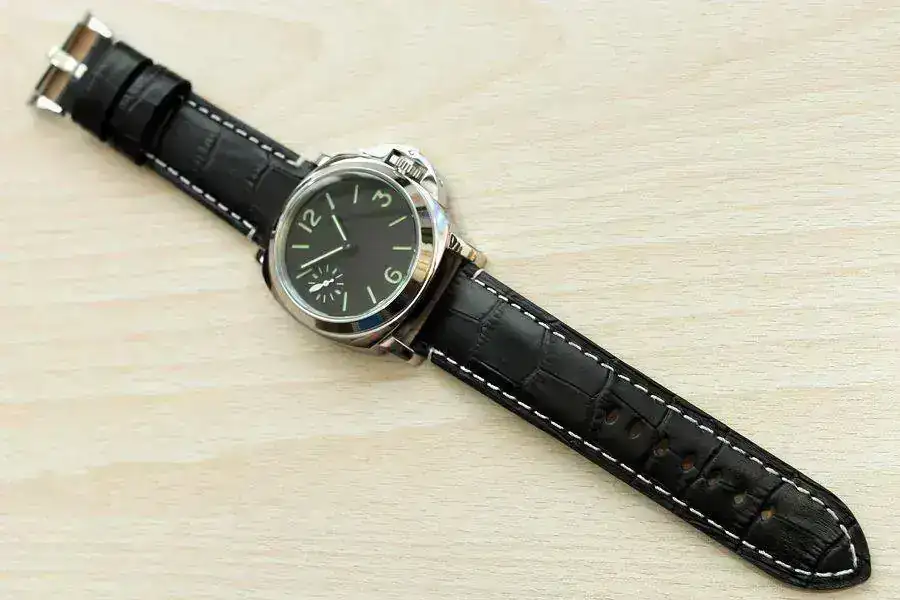

Llevo ya un par de años comprando este tipo de relojes. Tengo piezas de Gong, de Daji, de TAO, de Alpha y varias de las de 15/20 euros que aparecen por el Bay.
Mi consejo a toda esta gente que quiere pedir su primer “chino” es que se olvide de complicaciones inútiles (decirles que una complicación en un reloj es cuando éste lleva algo más que la hora. La fecha es una complicación, el crono es una complicación, etc).

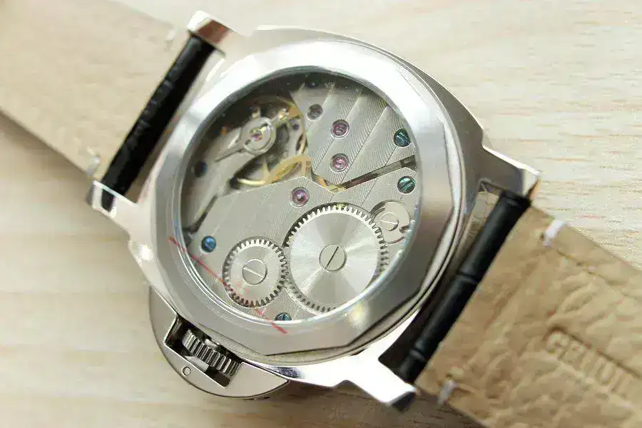

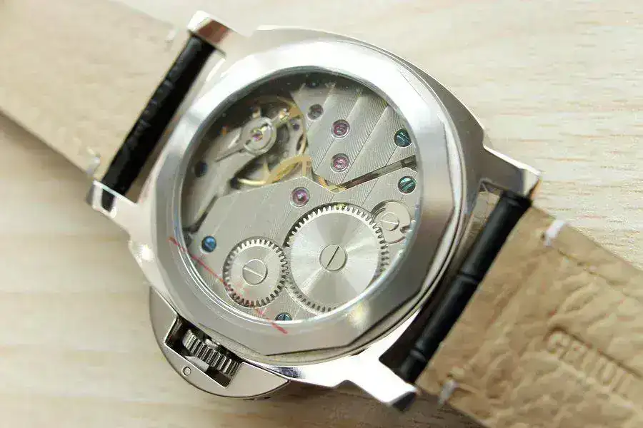

Los relojes automáticos (de carga por movimiento) son unos sonajeros, aunque a mí no me moleste en especial ese ruidito. Cuando llevan día de la semana y de mes es lo primero que se jode. Si lo llevan en sub-esferas a parte (imitando el crono), aún se estropea antes. Invariablemente, ya lo puedes tratar con el cariño que quieras que acaban estropeadas y sin cambiar. No digamos ya los “grandes fechadores”, esos que usan dos ruedas para marcar el día de mes. Duran menos que un caramelo en la puerta de un colegio. Ah, y te puedes plantar en 39 de Dcbre. tranquilamente. Algunos con “volante visto” en la esfera, se tienen que regular necesariamente por esa parte con lo que el tema conlleva desmontar todo el reloj.
En fin, que lo mejor, EMHO, a la hora de comprar un reloj chino es buscar el diseño que te guste, pero en cuanto a la máquina elegir siempre las 6497/8 asiáticas. Horas, minutos y segundos, y punto pelota. Según mi humilde experiencia, es la máquina que mejor resultado me ha dado en estos años. Todos los que tengo funcionan a la perfección y son extremadamente precisos. No ocurre igual con el resto.
