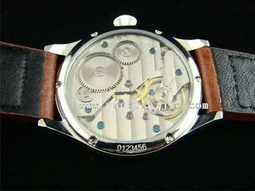

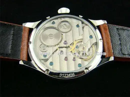

¿Como son a la vista?
Aquí coloco fotos sacadas de páginas chinas donde se les ve muy bien y diferencia,
6497
6498

Bueno, venía todo dispuesto a explicar un poco mas de este movimiento y poner alguna fotillo y ya veo que el compa mochuelo me ha ahorrado el trabajo. Cojonudo. :clap::clap::clap:
Ademas lo ha explicado a las mil maravillas. :ok:::ok::
Yo, en 6497 tengo un MM que va a la perfección. La mía lleva cuello de cisne. Se ha comentado por este y otros lares que el cuello de cisne no sirve para nada en un calibre chino..::Dbt::::Dbt:: No lo se, no lo he tenido que ajustar todavía.
Para ahorrarnos la posterior contestación, explicaré a los que no lo tengan claro lo que es un cuello de cisne o "swan neck" in inglish: Es una pequeña complicación montada en el puente del volante que sirve para un ajuste fino del movimiento.
Una foto lo explica aún mejor:
La 6498 que tengo está montada sobre un pilot de TAO, es exactamente igual a la que pone el compa y en directo es sencillamente una preciosidad. Bonita y precisa, es, con mucho, el reloj mecánico mas preciso que tengo. Y tengo algunas docenas. :whist:::whist:::whist:: Y no todos chinos.
Por último, algunos, los más avispados, apreciaréis que entre la 6497 que pone mochuelo y la que pongo yo existen diferencias en cuanto a los puentes de rodaje. Eso depende del fabricante pero, en sí, la máquina es la misma.
