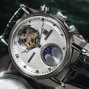

¿Quién odia aquí esa clase de relojes? Stauer es una marca que aparte de vender relojes asequibles también ofrece piezas de bastante nivel tecnológico a precios relativamente contenidos, en su catálogo tiene incluso algún tourbillon y un par de modelos mecánicos con sonería musical. No veo lo odioso por ninguna parte, la verdad.
¿Podrías indicar en qué hilo del foro se manifiesta odio a esos relojes o a "esa clase de relojes"?::bxd::
