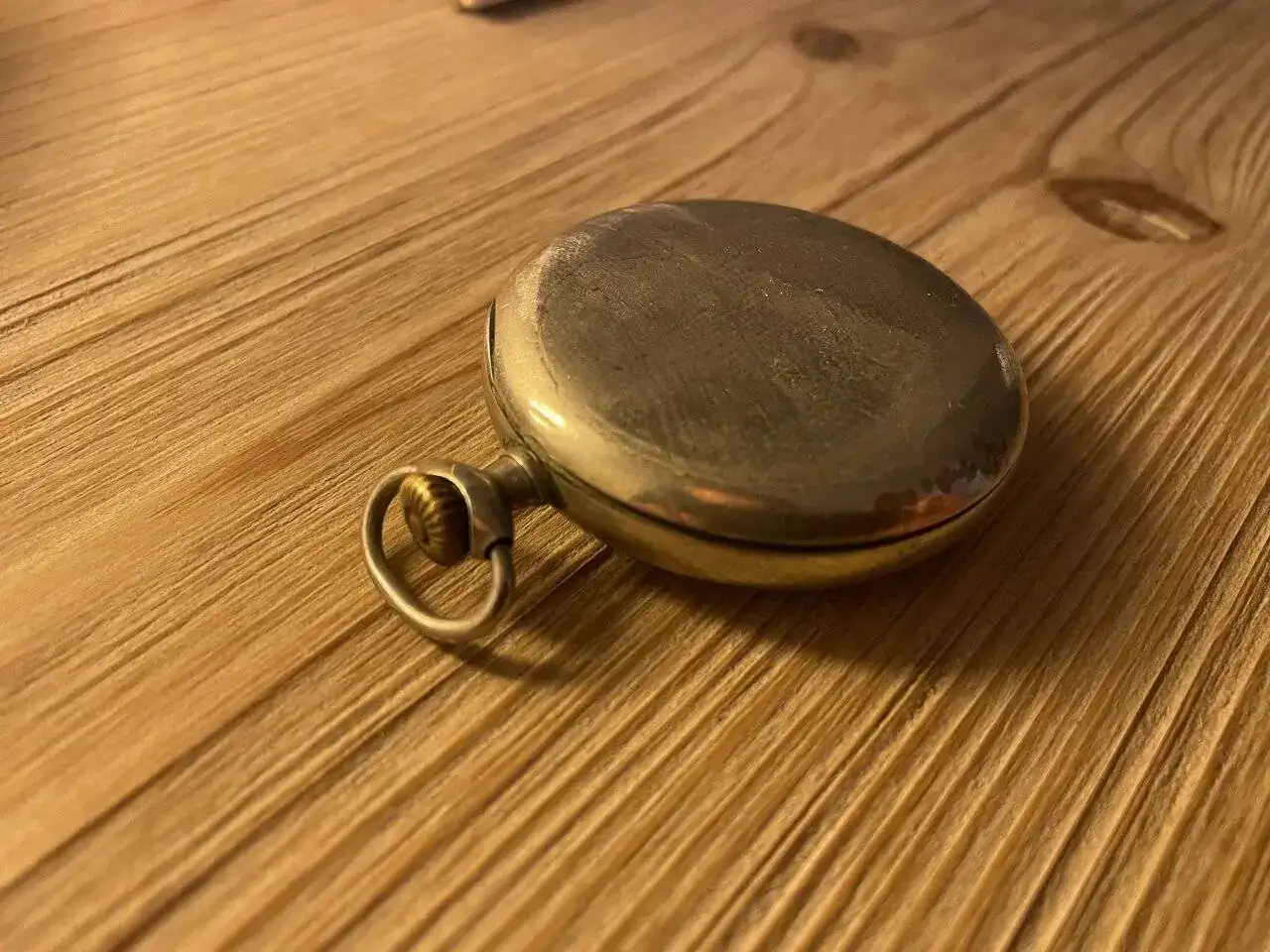

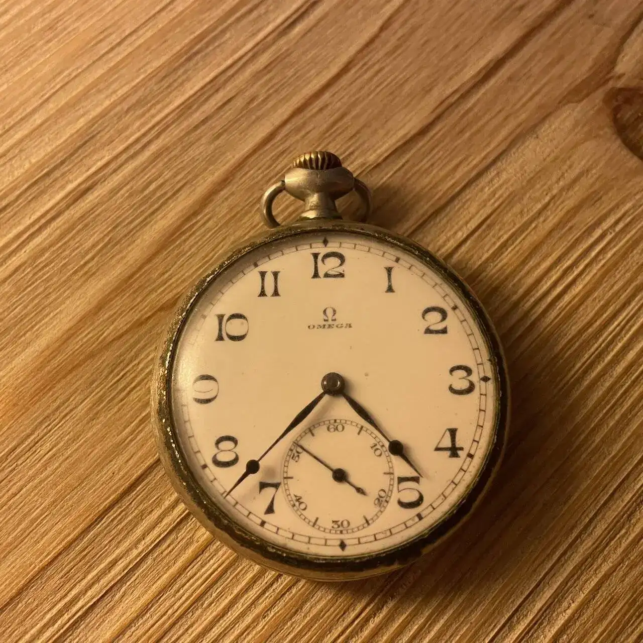

Buenas tardes, compañeros de afición:
Hoy me estreno en este subforo por primera vez en años.
Mi intención es doble, una presentar al único representante de bolsillo en mi colección, y plantear dudas sobre cómo abordar los próximos pasos.
Sin más dilación, el centenario:

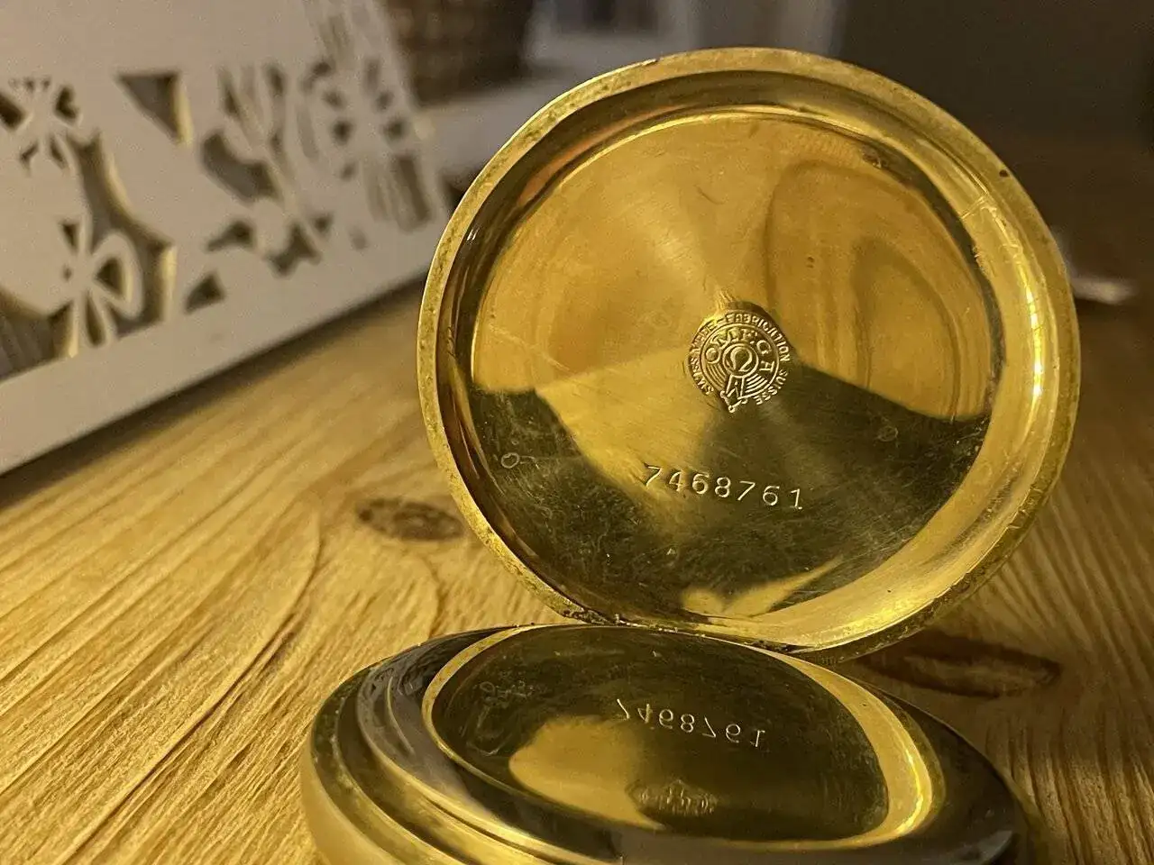

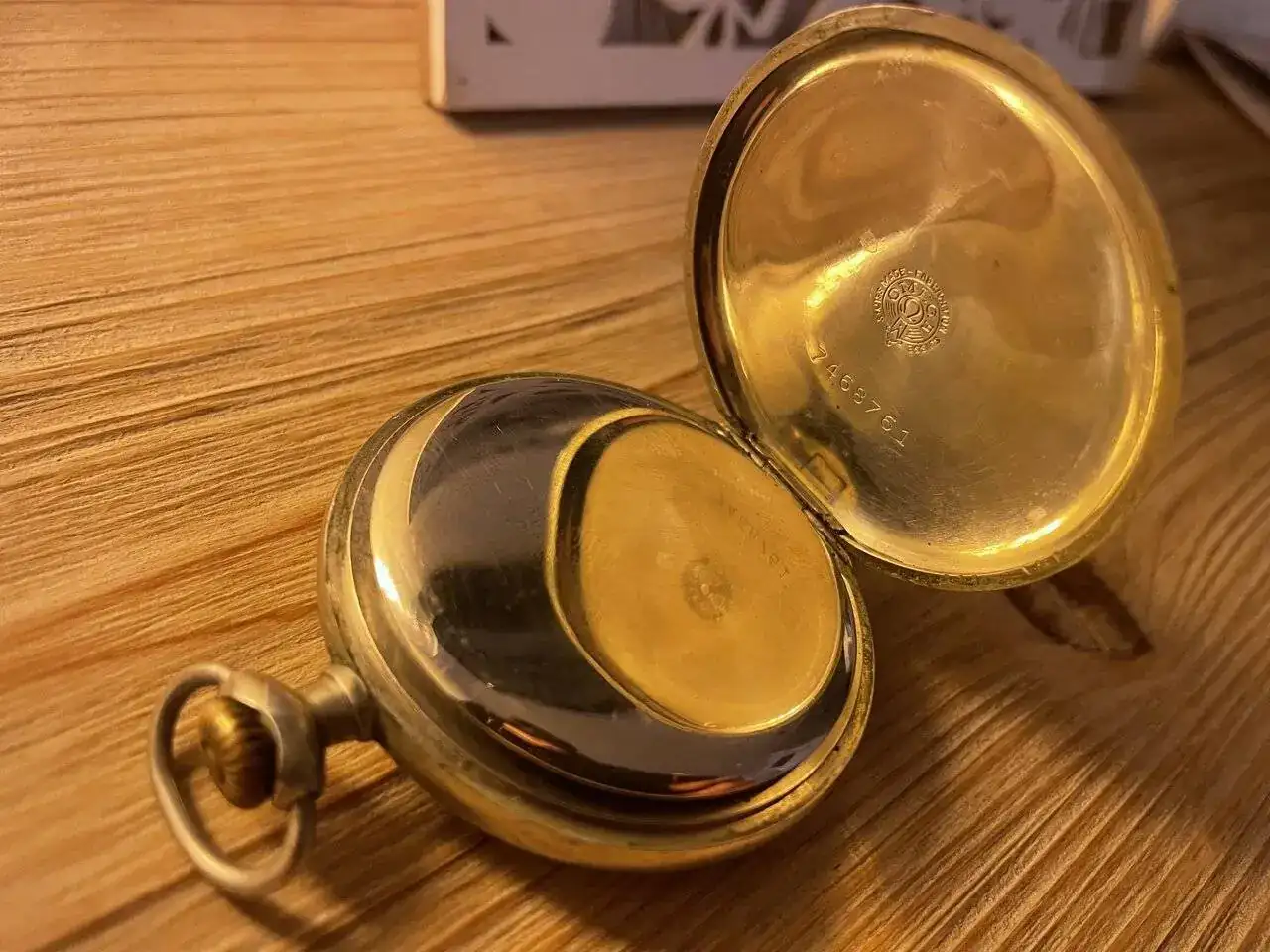

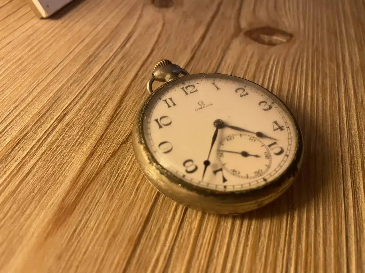

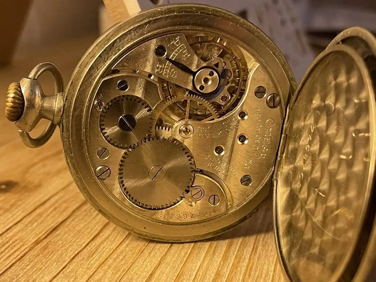

A la vista de caja, creo que podemos datarlo entre 1923 y 1927. Y en aquellos tiempos no había una correlación directa entre número de serie de caja y de movimiento, siendo este un 6M, y cuadrando también entre 1923 y 1925.

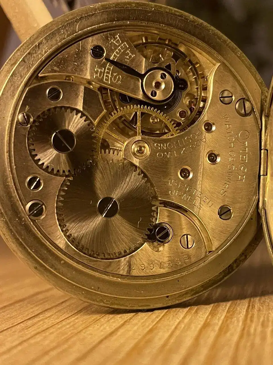

El movimiento de cuerda aparentemente funciona “bien”, con una desviación inferior a los 30’ al día de media y una cuerda que mantiene durante unas 30 horas.
Edito: tras buscar en este foro de sabios, he determinado que monta un 40.6L T1 que empezó a comercializarse en 1923 en níquel con reserva de 30 horas, con lo que el rendimiento pasados estos 100 años es increíble.

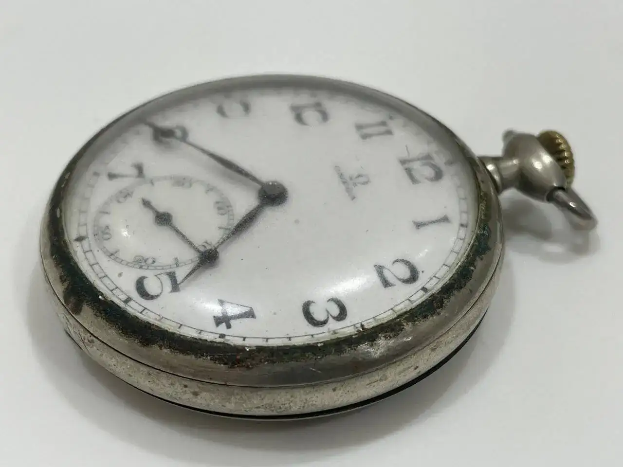

Este lunes irá de visita a mi relojero de confianza para una limpieza completa. A nivel de movimiento e incluso un pulido del cristal (o plexi?) no creo que haya problema. Lo que me supone un reto al que nunca me he enfrentado ni valorado es la caja…
¿Qué hago? ¿Limpieza de ese “moho”? ¿Niquelado de la caja? … ¡expertos a mí!
Como siempre agradecido de vuestros consejos y cualquier información adicional que podáis ofrecerme sobre este nuevo integrante.

Probablemente el relojero lo vea y con el reloj en la mano, sepa decirte mejor que nosotros si puliendo la caja se va el oxido ese, desde aqui no se si la caja es todo aleacion de nickel o es una capa. En principio no tendría porque no quitarse.
Reacciones: Bboy
Ya os iré actualizando de lo que vayamos haciéndole. Un relojero de San Sebastián de los Reyes me sugirió cambiarle de caja pero a mi modo de ver eso le restaría muchos intangibles. Prefiero tener algo íntegro y machacado que un frankenstein impoluto.

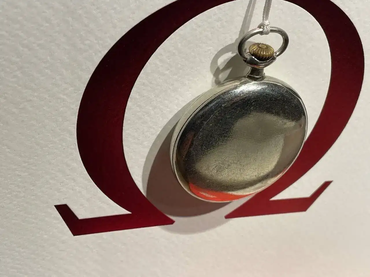

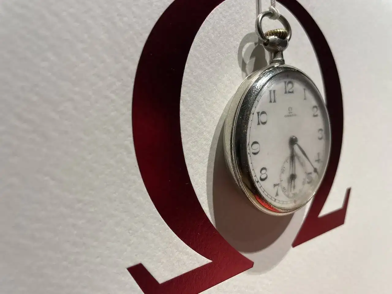

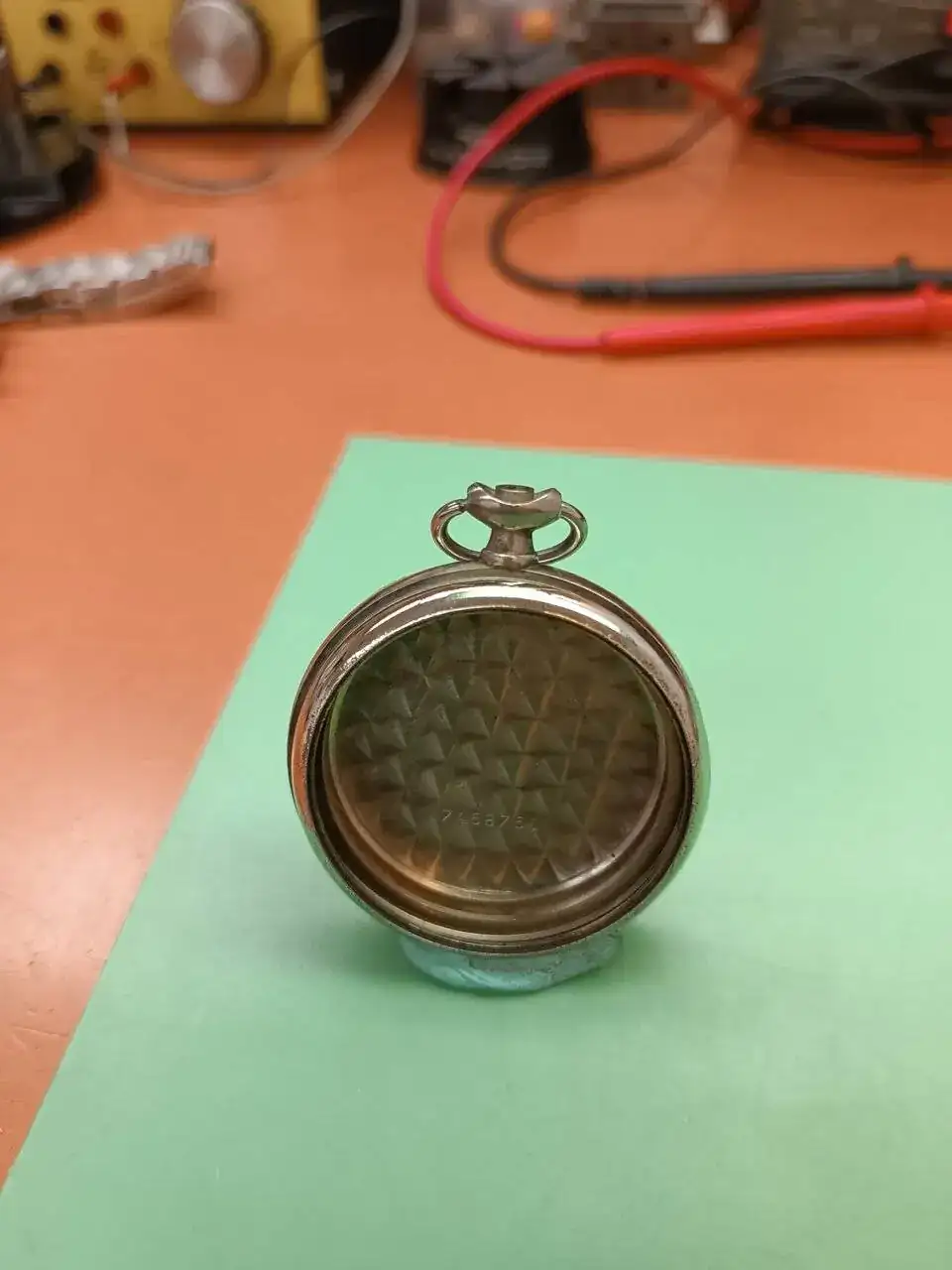

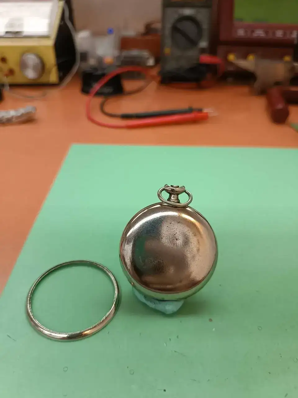

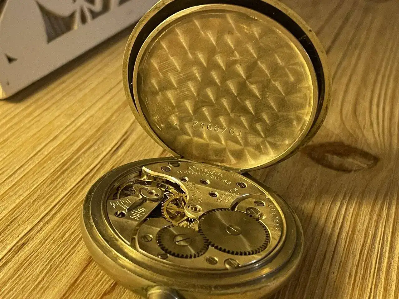

Hoy ha comenzado con la revisión de la caja, con una limpieza general y un leve pulido. Creo que la diferencia ya empieza a ser notable
Reacciones: Doncainastyle, Cacike, miquel99 y 2 más

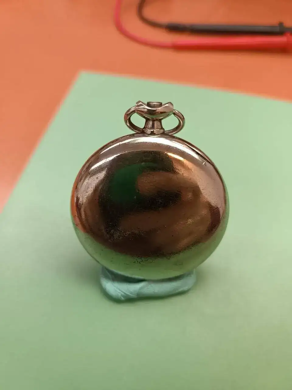

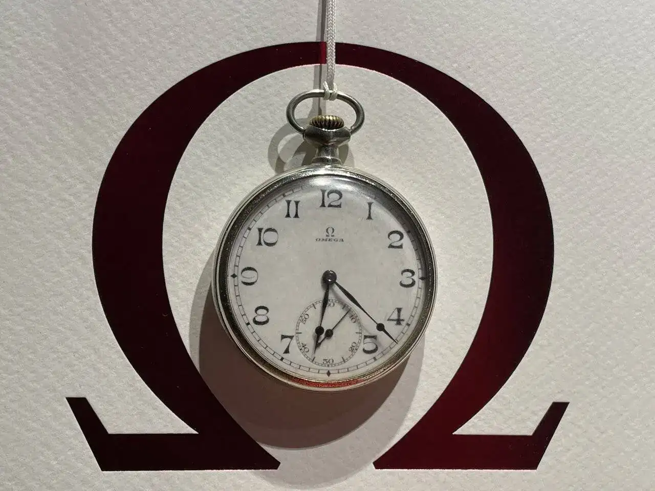

¡Ya vuelve el centenario con la ITV superada y la chapa adecentada para unos cuantos años más!
Al final el enfoque conservacionista ha sido el mejor.
El movimiento tras revisión sigue igual de fluido, pero ya debidamente limpiado, ajustado y engrasado.
Gracias por vuestro interés :)

Te ha quedado muy bien. Tienes reloj para otros 100 años. Cuidalo.
Reacciones: Bboy
Reacciones: Habill y Bboy
Buen resultado esa renovación
Felicidades y a seguir disfrutando del reloj.
