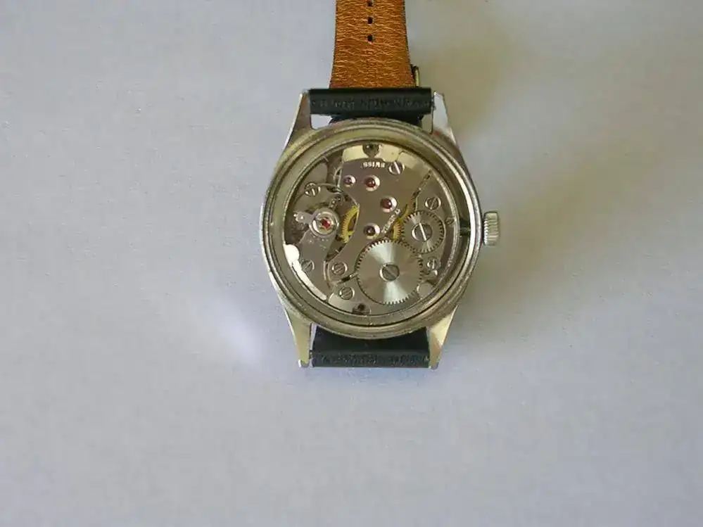

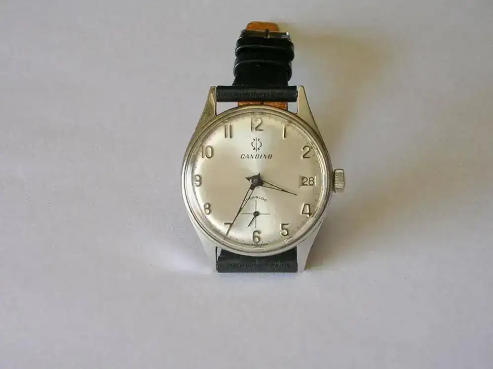

He encontrado en el mercadillo un Candino que me hizo recordar a Seren (creo que tiene uno),nuevo sin uso que se ve en la correa y caja, y no me lo pensé; me dije ya veremos que le pasa porque seguro que le pasa algo. Y le pasaba, claro que le pasaba. El fleje de empuje del fechador no iba, la cuadratura estaba muy floja y faltaba un tornillo. Por suerte monta una AS 1691 y se ha podido reponer. Ya está cumpliendo su cometido: dar la hora.
como veis monta unas preciosas agujas (sobre gustos ..... ya se sabe) y marcha muy bien. Así que, por su recuerdo, se lo dedicaré a Seren a quien me parece recordar que habla preciosidades del suyo.

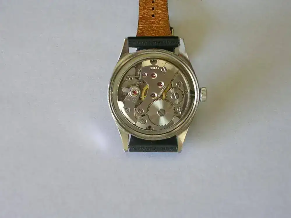

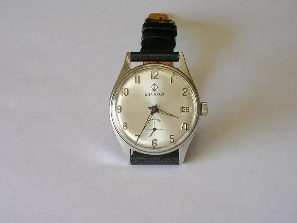

Ver el archivos adjunto 226285 Ver el archivos adjunto 226286

Las agujas no es que fueran huecas أبو المطرف عبد الرحمن بن الحكم. Es que tenian el lumen en muy mal estado y para poca salud ninguna. Lo quité del todo y así han quedado de encantadoras ¿o no? (Espero que sepas soportarme la broma AbderramanII, pero ya sabes que estoy en Andalucía donde reinó, con sabiduría y ciencia, aciertos y guerras ese Sultan-Califa ¿o debería decir emir omeya?).

Buen día Casiná; recuerdo cuando salieron allá x 1960. Yo era un jovencito que estaba por abrír mi primer taller de relojería y fué en ese año cuando comenzaron a llegar los primeros AS1691.
Su máquina Casiná - en costo - beneficio - dió un excelente resultado. Tiene rebajados los puentes en su máquina - para lograr una altura menor y así poder hacer un modelo más plano.
La "marca es de fantasía" y se puede encontrar miles de AS 1691 con cualquier otra "marca de fantasía".
