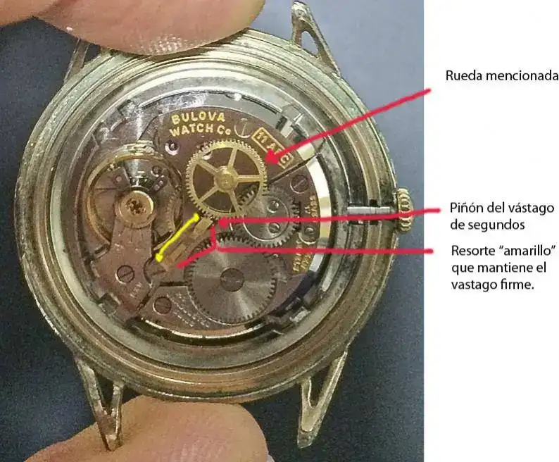

Preciosa caja con unas asas esqueletizadas poco comunes, un testurado del dial interesante y un movimiento con rueda de segundos indirectos.
Me gusta mucho, eso si unas fotos con más calidad para poder verlo con más detalle. Un reloj de manufactura total.
Por las marcas de la tapa se nota que estuvo montado con una pulsera de tela para asas fijas durante mucho tiempo.
Fernando
Fernando
Y qué es lo de los segundos indirectos?
Enviado desde Vigo utilizando Tapatalk
La rueda del segundero no se encuentra en el cañón de minutos y horas, como veras en el calibre, la rueda de los segundos se encuentra desplazada en el movimiento (en la parte superior del puente principal).
Fernando
Fernando
Muchísimas gracias Fernando.
Jesús

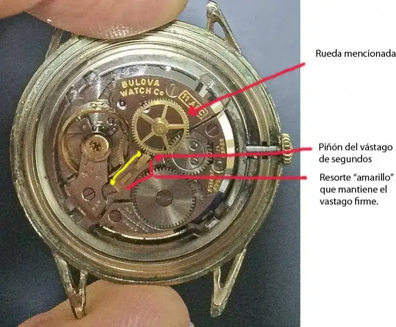

A propósito de segundero indirecto, del que hace unos días hablaba yo en un Certina y la compi Abde decía que hasta lo había entendido, aprovechando esta foto y el comentario de Fernando voy a tratar de explicarlo algo mejor, es decir, con una imagen que vale por mil palabras.
La rueda engrana directamente en el piñón del vástago. El segundero se engancha en la punta del vástago que pasa a través de la rueda de horas y del cañón de minutos. El resorte (muelle) que le llamo "amarillo" es de latón acerado, como la rueda, y por eso tiene ese color aunque en la foto no parezca como tal amarillo sino sólo parecido. Creo que así le quedará más claro a los neófitos.
Fernando
Quiere decir esto que en un principio ese calibre fue pensado para un reloj con segundero en una subesfera?
Por cierto, tuve un Bulova con un calibre parecido, 11BLL, y me sorprendió su reserva de marcha, más de 50 h. También tenía el cañón de segundos desplazado.
No, yo creo que no, en principio eran movimientos de solo hora al que se les añadieron "esas" ruedas para incluirles un segundero central. Seguro que Don Luis o algún otro entendido pueden aportar más información.
Ver el archivos adjunto 272181
Buena explicación!!!!
Muchísimas gracias por la explicación!!!!!
