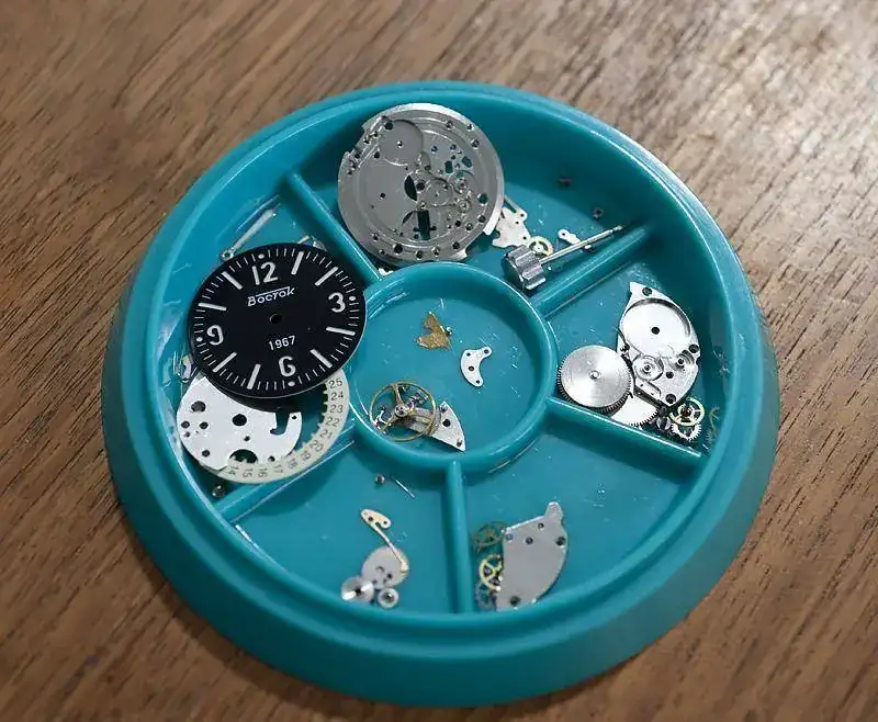

Entre chinos y proyectos con NH35, había dejado bastante de lado los Rusos, tengo pendiente hacer revisión a unos cuantos con aceites buenos, ya que lo hice en su momento con Moebius 8000, 8200 y seguramente mal.

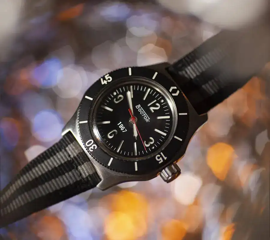

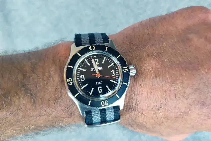

Pero hoy le ha tocado a uno al que nisiquiera le había metido mano, mas que para montarlo!... se trataba de un MOD con calibre 2414 que compré nuevecito.
Este era el amigo!!
Y el calibre está ahora mismo en la UCI:

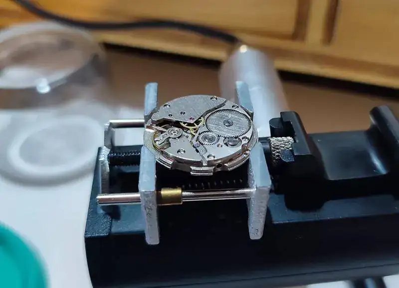

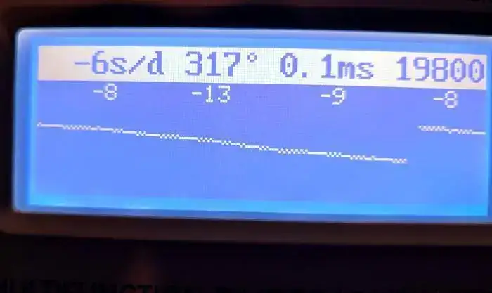

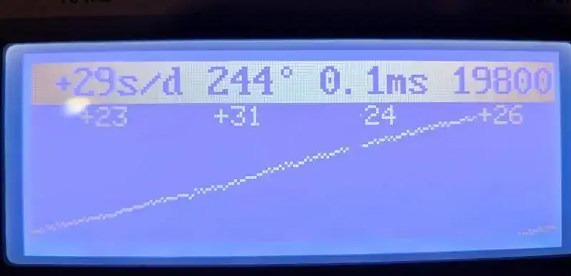

Ya lo tengo limpito y a punto de montar, no se muy bién que la ha pasado porque es un reloj que funcionaba todo lo bíen que puede funcionar un amphibia, pero de un día para otro se puso a desfasar media hora al día y cosas así, en el timegrapher daba un cielo estrellado de puntitos sin ton ni son y se reinciaba cada dos por tres porque era incapaz de pillar un valor coherente.
En fin, durante el montaje iré mirando con la lupa bién los componentes y a ver si era solo porquería!
Ya os contaré!!
