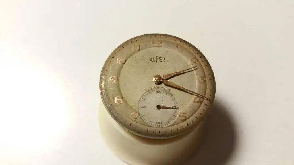

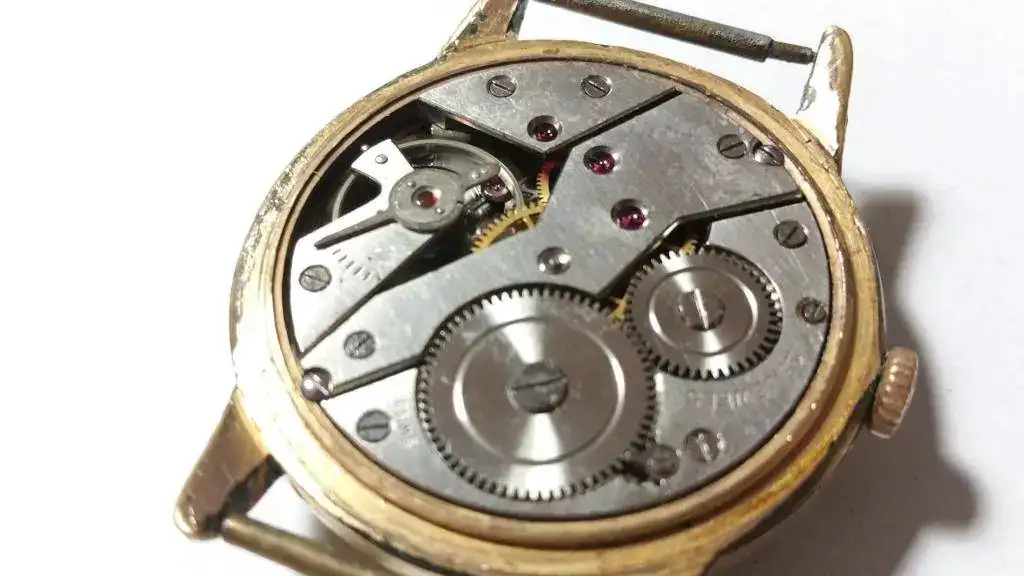

Muybuenas compañeros, os presento un nuevo proyectoq ue tengo ganas de iniciar y ver que se puede hacer con él.
El bicho es un Alfer y bajo el volante solo puedo leer 853 tiene unos interesantes 37mm, pero nada más por lo que no consigo averiguar de que calibre se trata. Lo compré muy barato para seguir con el proceso de iniciación en la mecánica, pero antes de meterle mano y abrir el correspondiente hilo en Taller con el paso a paso y el despiece y esas cosas me gustaría saber si me podríais ayudar a localizar de que calibre se trata.
Por otra parte, es la primera vez que me enfrento a este sistema de tija, en el que no veo ningún pulsador ni forma de sacarla, alguno sabría decirme como atacarle para poder ver como se encuentra el resto? Por lo que puedo ver en la tija justo en la unión con la corona presenta humedad y me gustaría comprobar que por dentro, a pesar de marchar, se encuentra en buen estado.
Por el momento lo tengo funcionando y seguramente lo deje así para comprobar que tal está el movimiento.

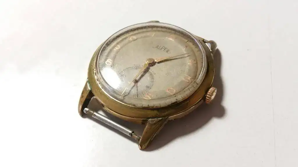

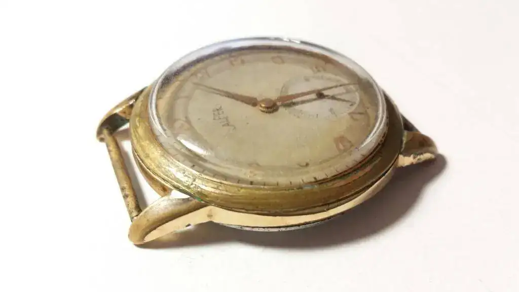

Cómo véis la caja? Sería posible acabar de retirar el chapado y volver a chaparlo? Alguno tiene experiencia en chapados y me sabría decir a cuanto podría ascender la broma?
Un saludo y gracias como siempre
Bueno, pues a empezar con la tija. Ese tornillito que hay mas cerca de ella hay que aflojarlo, con el destornillador adecuado, una vuelta y media aproximadamente; tirar de la corna y ver si se ha liberado, si no otra media vuelta más y debería salir.
La caja es de latón con lo que cualquier cosa que quieras hacerle es posible, dorarla, rodiarla, platearla ....... según quien te lo haga puede ir desde 12 euros hasta ....... X
El movimiento será un Eta 853, pedazo de movimiento, grande, ande o no ande, fiable y duradero.
Tiene la raqueta casi al máximo en darle rapidez cuando lo normal sería lo contrario pero, bueno, cada reloj es como es. O puede ser que alguien haya cambiado el espiral ....
Suerte con la hazaña.

A la caja la quiero meter en agua y jabón, pero ya de ya, porque me da una grimita tocarla que no veas ::bxd:: Intentaré eliminar el resto del chapado con una lima fina de metal, lo ves apropiado o me recomiendas otro metodo?
En cuanto al acabado, lo decidiré en el futuro, porque dorado para mi no lo veo, pero plateado con índices y agujas en oro tampoco así que no se muy bien....

No, para mi con una lima nunca. Con pulidora y pasta, cuando vayas a llevarlo a ..... lo que decidas ..... ellos te lo harán. Antes de nada lo pulen bien.
La caja se limpia perfectamente con agua caliente y jabón de las manos frotada con, por ejemplo, un cepillo de dientes viejo. Si quieres hacerlo con uno nuevo ....... pues no pasa nada salvo el gasto, je,je,je.
A mi cada día me gustan más los relojes en caja de acero (léase el color, no el material aunque también en la que lo tenga) y agujas e índices en dorado. Pero el libro de gustos está en blanco. Si no te gusta el contraste no te queda otra que dorarla porque, que yo sepa, no hay otras opciones. Hombre puedes pintarla de colores, je,je,je.

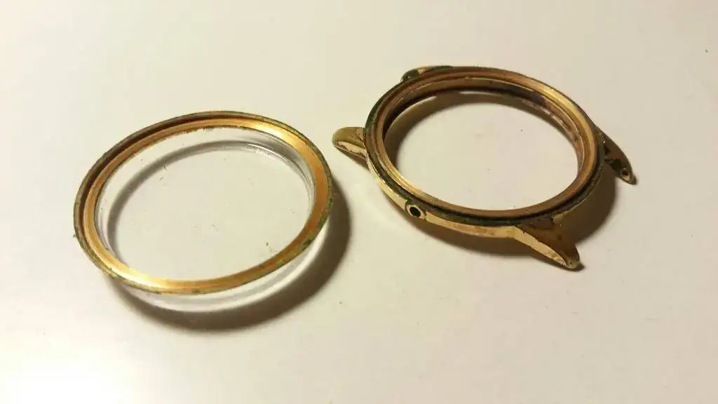

He desmontado la tija que me ha llevado casi 4 vueltas jajaja pero el movimiento no sale por detrás, es posible que tenga que salir por
la parte delantera? nunca me ha costado tanto desmontar un calibre la verdad y no se yo si tirando me cargaré todo o que
Me autorespondo con un sí, bisel y plexi salen en conjunto, el plexi tiene un buen rajazo, será viable encontrar esta fornitura?

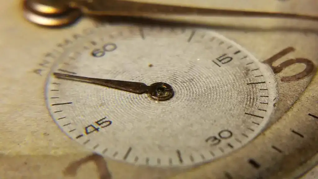

Aprovecho y pongo unas fotos con la cantidad de roña y una foto del dial qu eme parece muy bonito la verdad con una pátina uniforme. El movimiento no parece atacado de óxido o así pero habrá que esperar a escarvar en sus capas.
Efectívamente, siempre que veas esos dos tornillos grandes entre caja y movimiento es que sale por delante; en esos casos verás también que el bisel tiene ranura.
Tampoco es normal darle cuatro vueltas al tornillo de tirete. Te puedes quedar sin rosca en el tirete. La próxima vez trata de empujar hacia dentro el tornillo después de quitar dos vueltas y, a la vez, tirar de la corona. Puede que la misma suciedad lo tenga agarrotado.
No dejáis de sorprenderme, efectivamente casi salta el tirete por este problema, dada la cantidad de guarrería que tenía en la zona de la corona
seguramente la tenía agarrotada gracias a leer tu comentario editado por gracia del destino he podido salvar el que se saliera. Creo que me voy a poner a ver algúna guía y va a empezar a desmontarse porque está la zona de la tija hecha polvo de suciedad, espero no encontrarme ninguna sorpresa dentro...
Edito para decir que sin desmontar, ya puedo ver con la lupa como el aceite se apoderó del eje del segundero

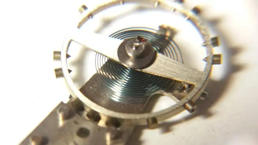

He encontrado algunas curiosidades como los rubís del áncora de color transparente o la espiral de color azul, lástima que no tenga los puentes grabados....

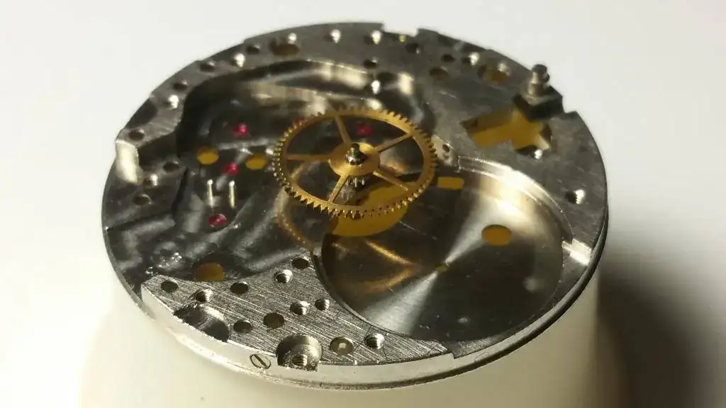

Me he topado con esto también, la rueda central no va pegada a la pletina como en los otros que he desmontado y me da cosa dejarlo así, parece endeble y además noto cierta holgura en la unión con la pletina....
Os dejo unas fotitos.
A conseguir un saca-chausee ! :)
No te lo vas a creer, pero lo tengo y no sabía que podía usarlo para quitar el cañón
sólo lo usaba con las agujas :ops:
Ya lo he quitado muchas gracias! Lo siguiente será limpiarlo, como dato decir que es la primera vez que me encuentro con una rueda central alta, bajo la que van las otras 2 y que, sinceramente me parece j****o de montar jajajaja
Tampoco he trabajado un volante con contrapesos como este, espero que al limpiarlos sin desmontar, no la líe mucho...

No, nada de botadora. Con la pinza se coge y se aprieta para abajo, una vez que ya está montado el puente de rodaje por el otro lado y cuidando de que los dientes del cañón no se lleven por delante los de la rueda de minutería. Es bueno coger la corona en la posición de puesta en hora y moverla ligeramente mientras aprietas el cañón para que los dientes encajen bien.
Cuidado con esos espirales azules ......
Muchas gracias Casiná, y el tema de la pequeña holgura que os omento es normal? o el cañón debería ajustar la rueda para no dejar movimiento lateral?
Y ahora si, dime lo de las espirales azules porque es la primera que veo.....
En la rueda de centro es donde se producen las mayores holguras porque ella es la que soporta toda la fuerza del muelle real al desenrollarse. Por supuesto que mientras menos haya mejor, pero si no es mucha ....... Enseñasela a tu relojero. La rueda, digo.

Busco mucho y no encuento nada, las espirales azules explotan? jajajaj O el problema que me comentas es que son más débiles por el tratamiento para azularlas?
Da gusto aprender en este foro, gracias!
Son delicadas ..... el que explota eres tú como te la cargues, je,je,je.

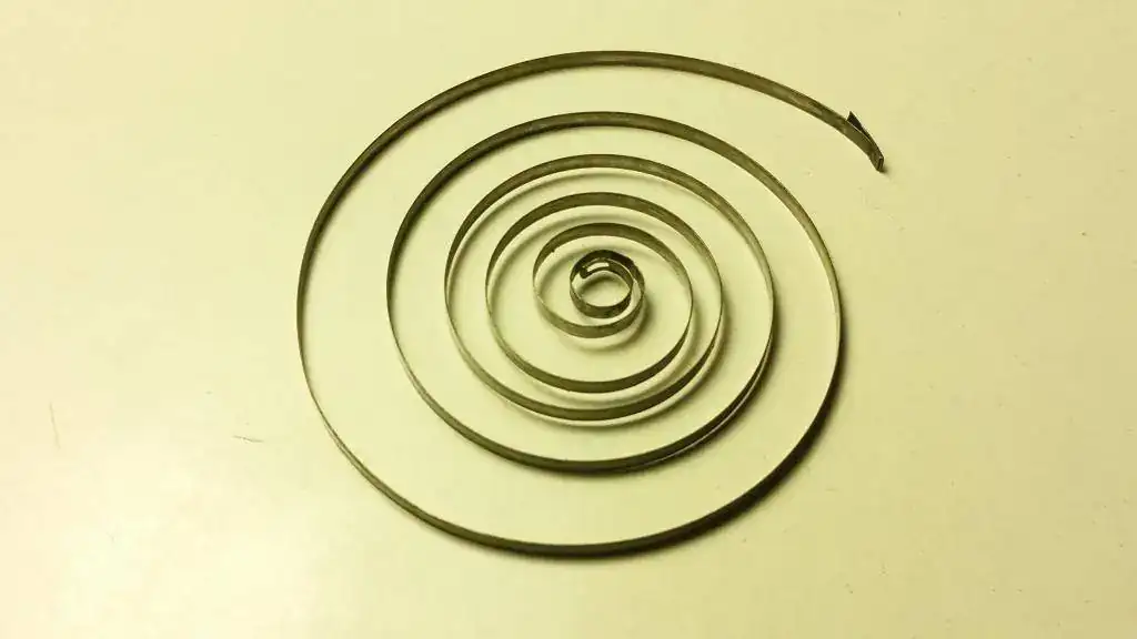

He empezado con la limpieza y al abrir el cubo, ademas de mucha roña me he encontrado con el muelle que entiendo que está cedido? además el ojal para el eje esa roto por uno de sus lados aunque parece que coge cuerda imagino que será cuestion de esperar poco para que acabe de romper... voy buscando muelle o intento aprovecharlo hasta que parta?
Ese muelle no va más, está vencido.
Y cuando busques el recambio, tratar de que sea de los irrompibles, color plateado.
Las medidas para esa cuerda,
Altura 1.80
Espesor 0.165
Largo 380
Altura 1.80
Espesor 0.165
Largo 380

Muy buenas de nuevo, vengo con buenas noticias y es que mi relojero tenía en sus fornituras la cuerda original del calibre sin estrenar y que ya está montada en su cubo.
