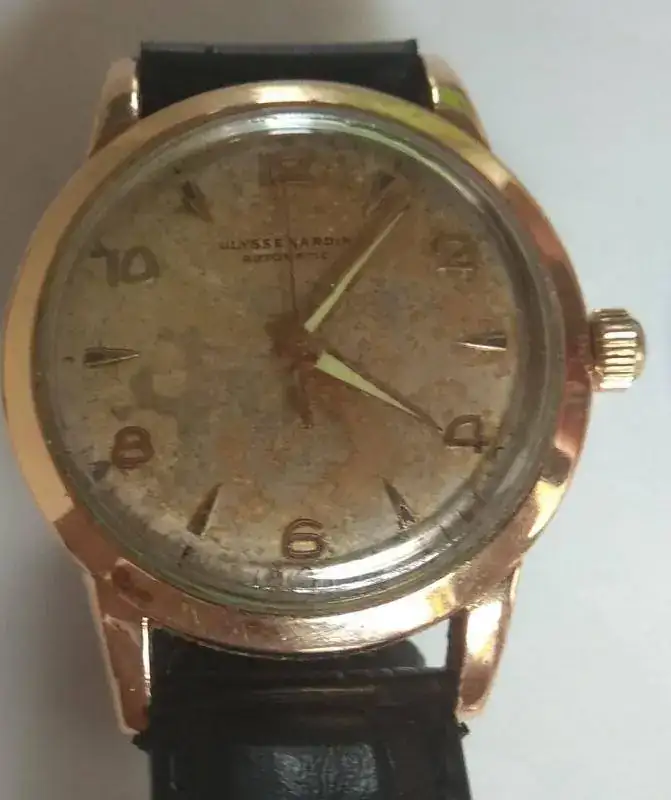

Cordial saludo.
Presento mi reloj preferido, usado por mi abuelo. Es un Ulysse Nardin con maquinaria Felsa 690 y espiral tipo breguet según me dijo el relojero.
El reloj se encontraba abandonado en una caja de madera, junto con otros relojes y objetos, en una estantería. El reloj no tenía corona ni correa y su plexi estaba un poco agrietado. El dial estaba hecho un asco, con manchas verdes y pelada la pintura. Las manecillas estaban sucias y ya sin lumen. Quería arreglar el reloj por la parte sentimental y porque me parece que es un reloj muy elegante, con ese aire antiguo que le da una belleza especial. En mi ciudad (y creo que en general en mi país) abundan los cambia pilas-pulsos, pero relojeros como tal hay pocos, así que pregunté al cambia pilas de confianza que me recomendara a alguien que pudiera arreglar el reloj. El cambia pilas me recomendó un "relojero" ya entrado en años que tenía buena reputación, así que lleve el reloj al susodicho para su arreglo.
El primer error del relojero fue que tratando de abrir el reloj en una prensa que estaba sostenida en una banca de unos 50 cm de altura, se safó la prensa y cayó al suelo junto con el reloj (lo que golpeo el suelo fue más que todo la prensa). Pese a eso, cometí el craso error de dejar el reloj en manos de ese relojero, confiando en que fue simplemente un accidente, pero que podía arreglar el reloj. Cuando regresé por el reloj me dijo con descaro que el reloj no abría porque tenía mucha mugre y además un hundido en un lateral de la caja, yo no dije nada por evitar problemas pero estoy casi seguro que ese hundido no estaba cuando le llevé el reloj. El caso es que el reloj ya estaba funcionando, le había cambiado el plexi y limpiado las manchas verdes del dial, así que pagué lo acordado (como unos 22 dolares) y medio contento regresé a casa.
El reloj quedó con mucha irregularidad en la marcha, además la carga no le duraba nada y se le cayó la corona (que la había pegado con un soldadura epóxica). Regresé y me explicó que la corona la había tenido que pegarla así porque no encontró una corona estilo antiguo para esa rosca ni tampoco alarga tijas (o algo así), que lo del atraso se podía ajustar con el regulador. Cuando destapó el reloj lo vi con muchas manchas de las huellas de los dedos (nada que ver con los videos donde usan guantes y limpian al final con esa macilla o rodico). La espiral tambien estaba como pegada, así que no es que le haya hecho una limpieza a fondo al reloj, si no una limpieza por encima.
Como el reloj siguió con problemas de precisión y de reserva de marcha, y yo quería tener el reloj en buenas condiciones para su uso, decidí seguir averiguando hasta que recomendaron un relojero que había tenido entrenamiento en suiza y dictado cursos (por lo que investigué había salido en la prensa local con ocasión del arreglo de un reloj de una iglesia famosa de mi ciudad). Fuí al taller de este segundo relojero, un taller muy diferente al del relojero anterior, más amplio, mejor organizado, herramientas más vistosas. El costo de la reparación era de casi 180 dolares (al cambio en esa época) e incluía: limpieza, lubricación, piñon de remontuar, cuerda, corona laminada en oro, eje de maza, tija y sincronización. Costó decidirme pero a la final acepté, no estaba seguro de si era un buen precio o era alto y hasta el día de hoy sigo con la duda. Cuando reclamé el reloj lo primero que noté es que a las manecillas les había retocado el lumen, lo que facilitaba la lectura de la hora, había un contraste raro pero en parte agradable entre ese lumen nuevo y el dial y manecillas antiguas. La corona de mucha mejor calidad que la anterior. El reloj quedó funcionando de lujo, la variación es poca, no la he medido con exactitud pero creo que no deben ser más de 15 segundos al dia.
Y despues de toda esta retahila, las fotos del reloj (lastima que no tomé del movimiento y de la parte interna de la tapa con el logo de Ulysse Nardin y otros datos del reloj:

Ojalá el mio tuviera la esfera así de bien como el de la foto de ese foro. Es el mismo modelo de esfera, incluso con el swiss en la parte de abajo. Lo que alcanzo a recordar del movimiento es ese mismo, solo con el nombre de la marca, el número de serie, el swiss y la flechita. No decía nada más sobre el número de joyas, adjuste, etc. En la parte interna de la tapa el mio si es diferente, tiene un decorado muy llamativo, que cuando lo ví por primera vez pensé ¿por qué no lo pusieron por fuera en lugar de ser todo liso?
