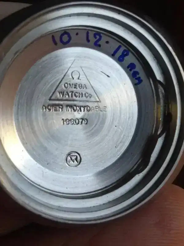

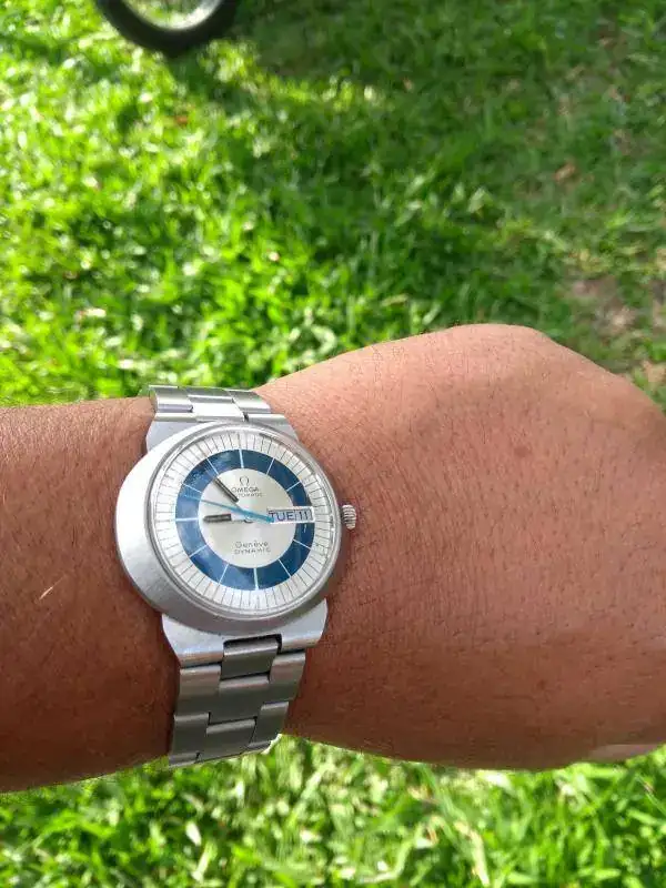

Buen dia! Cuando llego el primer Dynamic después de mucho tiempo de buscar no sabia que al poco tiempo vendría otro y éste llego funcionando y según su anterior dueño fue comprado en la época de nuevo por su padre en Italia "en un viaje" ya que reside en Mato Grosso do Norte Brasil.

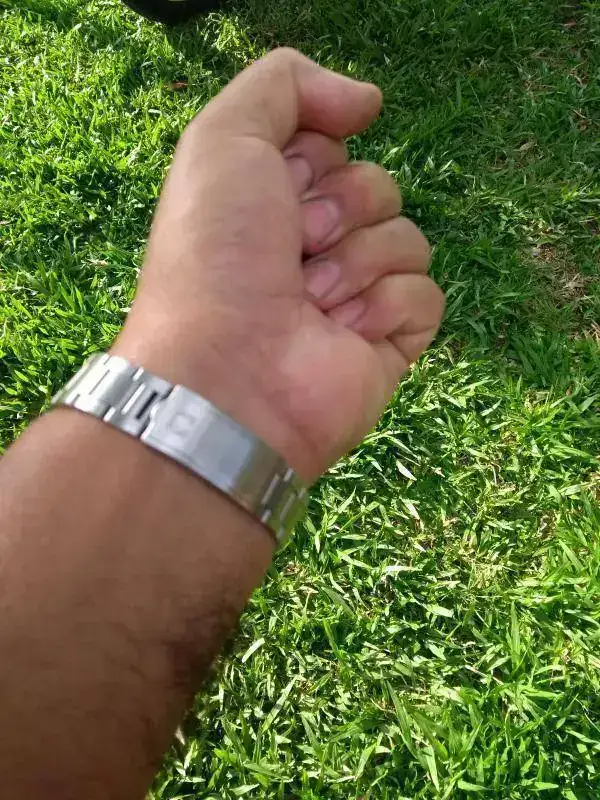

El negocio se dio a partir de otro que realizamos y por el cual nos conocimos por la red, así me comento que no queria mas el reloj ya que no podia usarlo por ser muy chica la pulsera y que lo venderia a un precio bien bajo, 500 Reales lo que da al cambio de hoy 112 Euros.
A riesgo de parecer un idiota (yo) no se donde saque fuerzas para aconsejarle a no vender, pensando en el hecho de ser un recuerdo de su padre y tal, lo normal seria comprarle en el momento sin miramientos pero no pude, así que como un total idiota que gustándome como me gustan los vintages y sobre todo siendo Omega, intente varias veces convencerle a no vender pero sin éxito, el estaba decidido.
En este punto pense, bueno si quiere vender y lo va hacer seguro mejor que se quede conmigo :pardon:así que le pregunte si me lo venderia a mi y el valor? Me dijo que si y el valor seria aquel mismo y me dice que puedo depositar el dinero en su cuenta que el me enviava el reloj :huh: como no lo conosco en persona le hice otra propuesta, que creara un anuncio en el ML y me pasara el enlace que yo pagaba los costos del sitio, 11%. Así lo hicimos con lo que el valor final quedo en 560 Reales o 126 Euros. A los pocos dias llegó y aunque llego funcionando una de las cosas que mas disfruto es esto :)

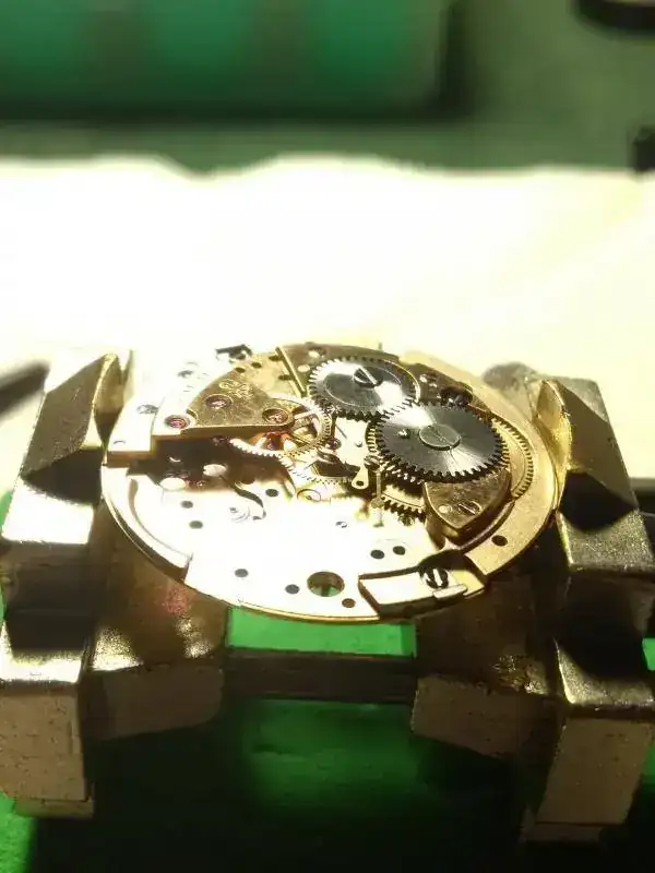

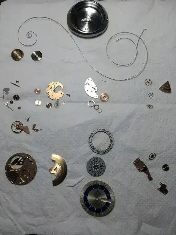

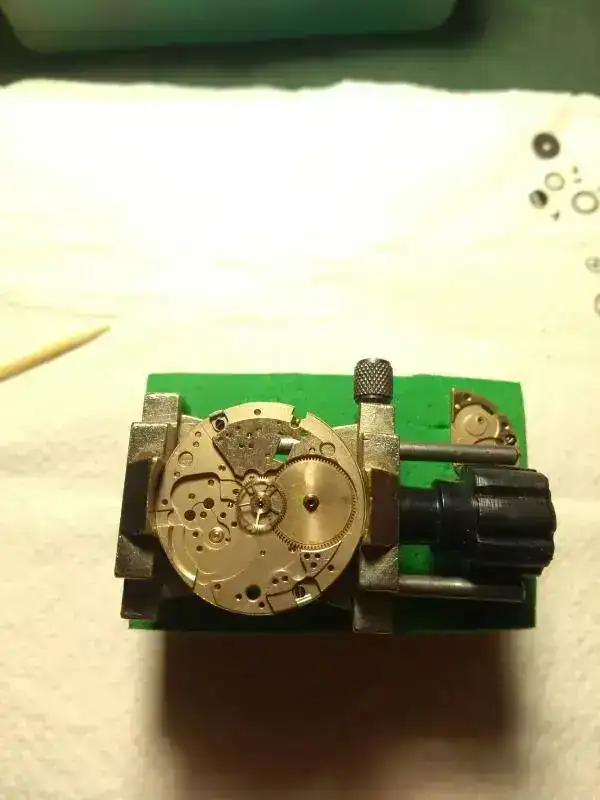

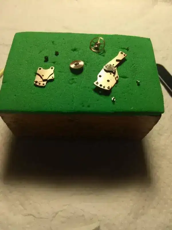

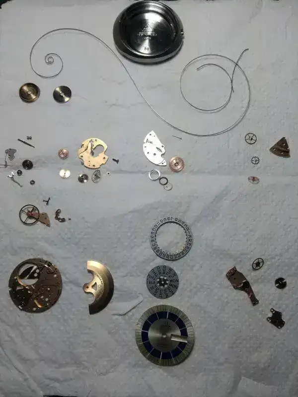

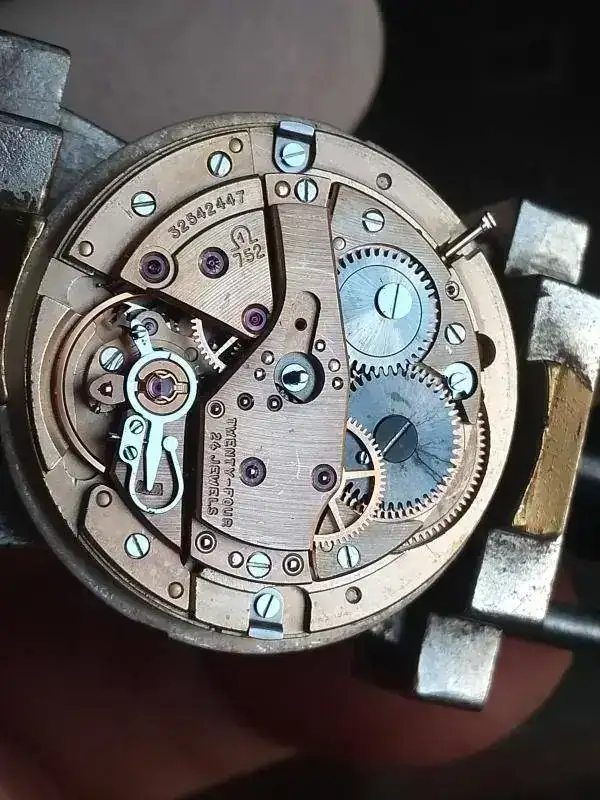

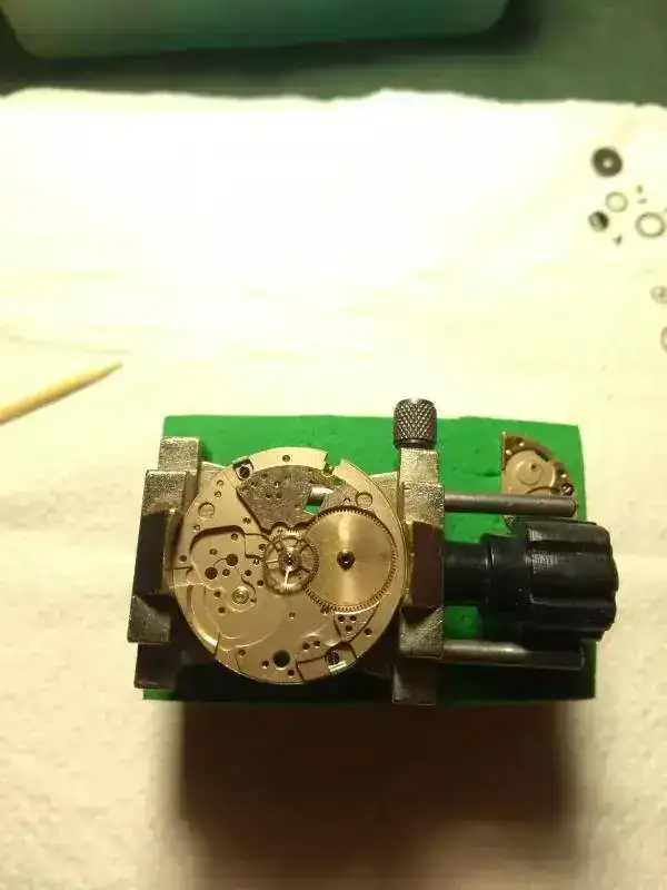

Todo limpio y pronto para montar

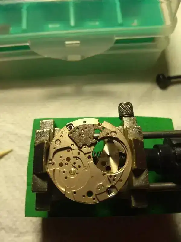

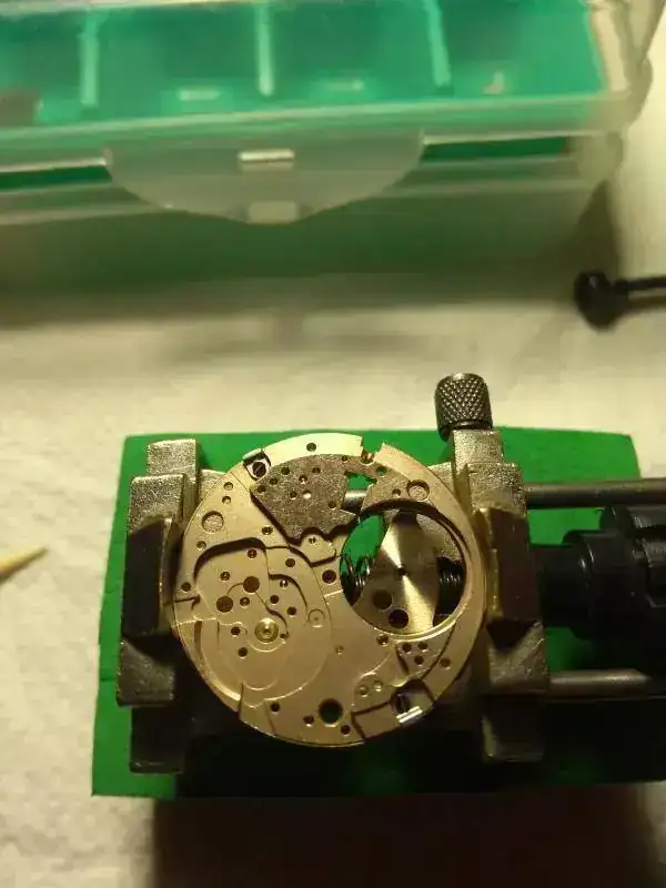

Platina principal

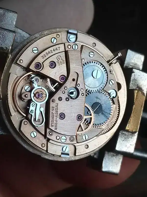

Barrilete y rueda de centro

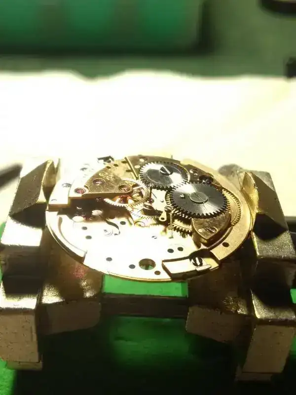

con su puente

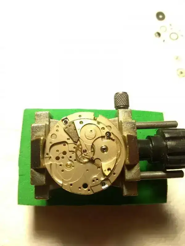

Con la rochete o rueda rochet y rueda de corona
ancora

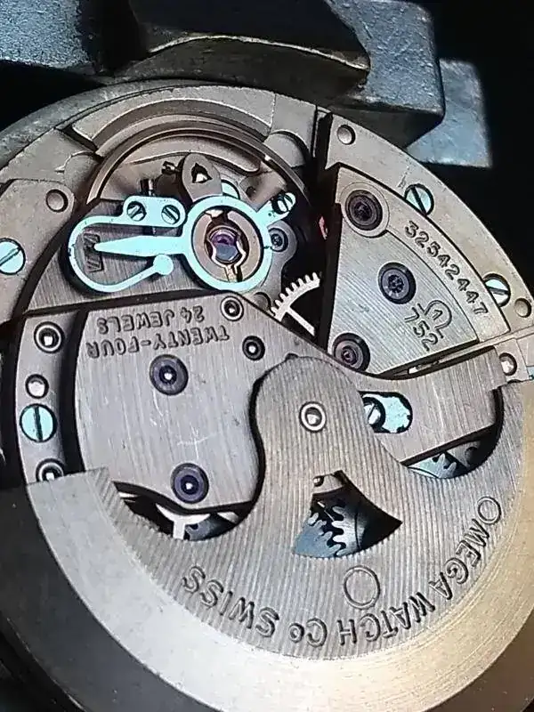

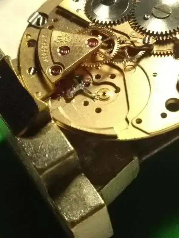

módulo de remonte automático

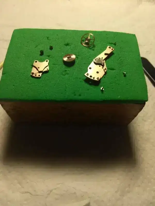

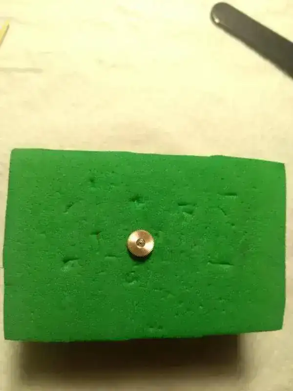

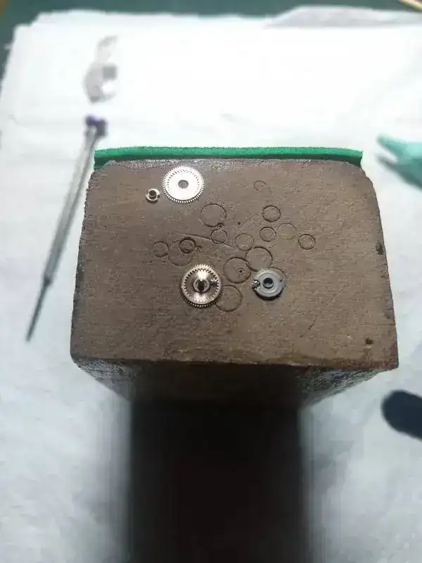

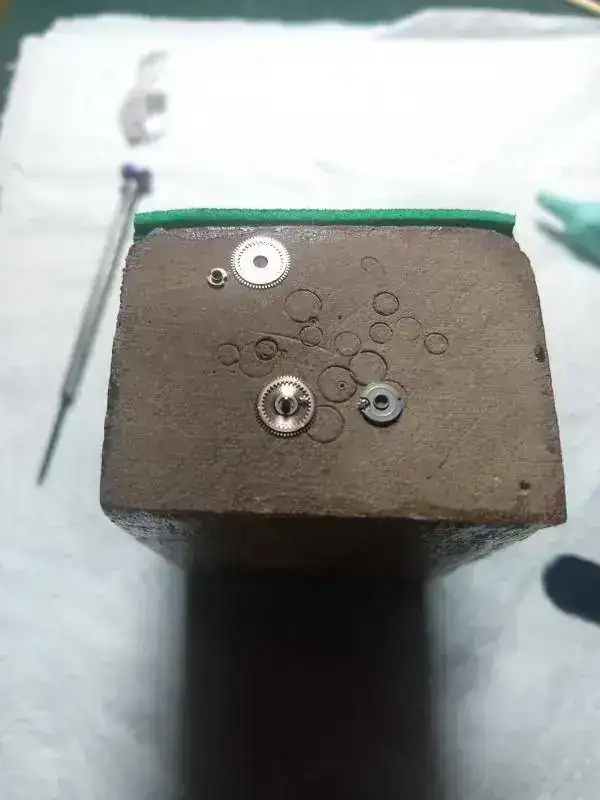

rueda inversora desarmada para mejor limpieza y aceitado

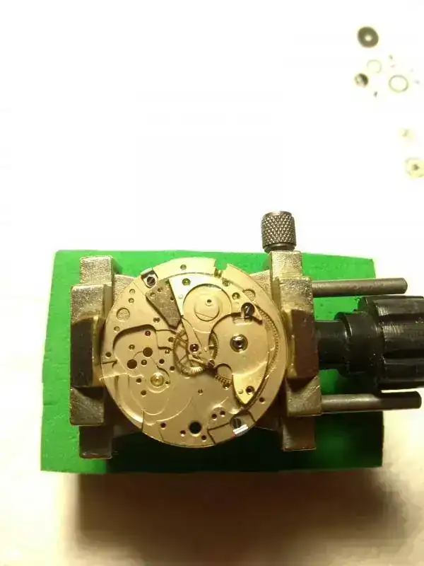

ya pronta

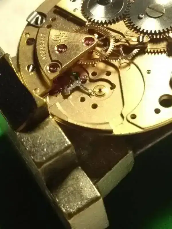

modulo en su lugar

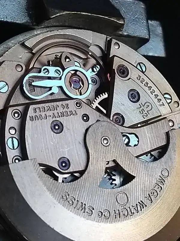

con el rotor
listo para colocarlo en su lugar

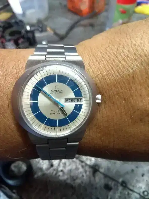

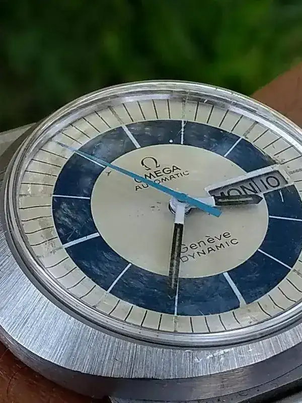

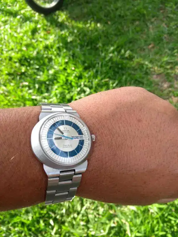

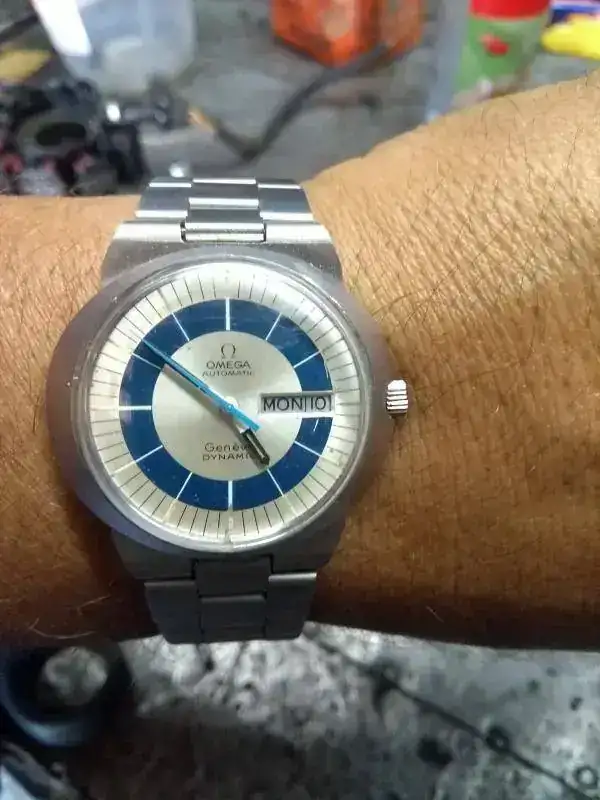

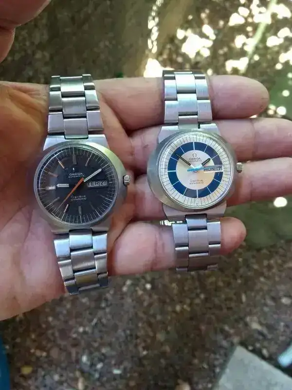

Ahora como nos gusta verlos:yes:

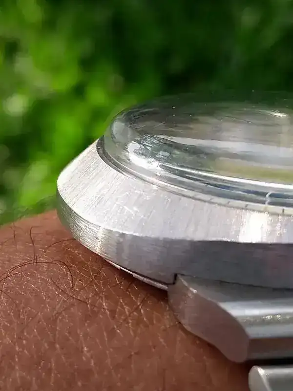

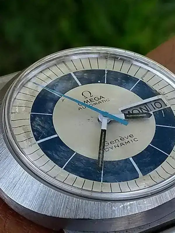

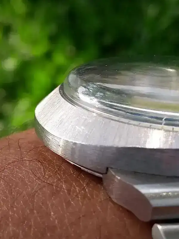

también resaltar los pegas: El dial tiene algunas marcas resultado creo de algún "relojero" un tanto descuidado, las agujas con su parte blanca descascarado con lo que que tuve que darle un retoque y el acrílico que no es original.

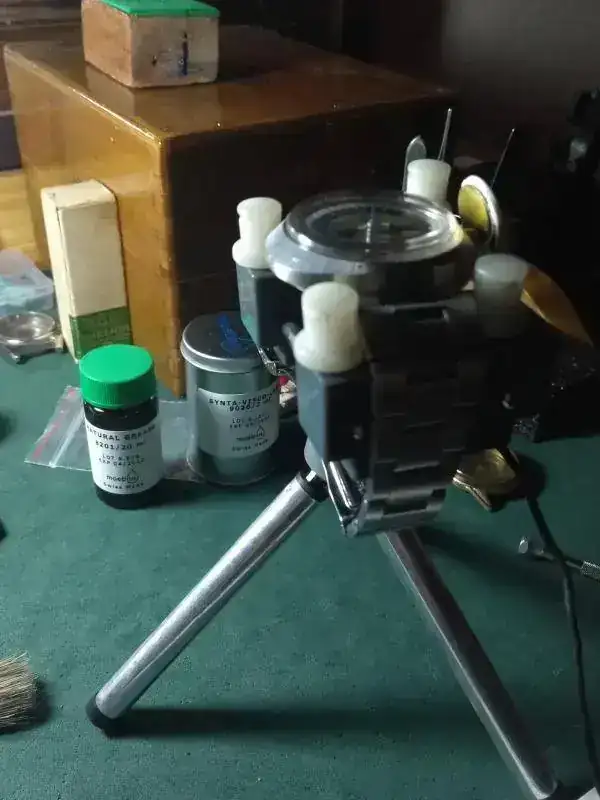

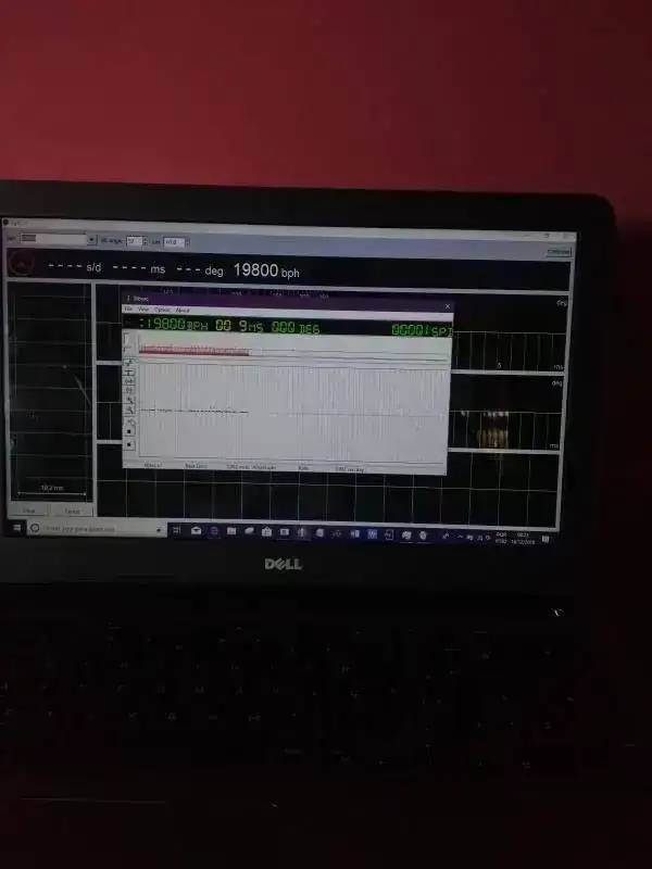

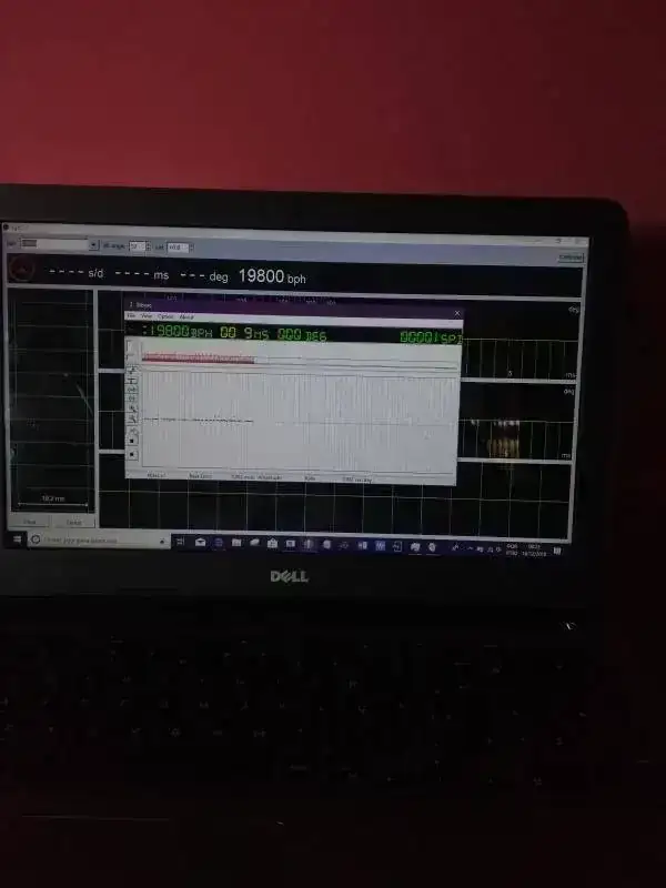

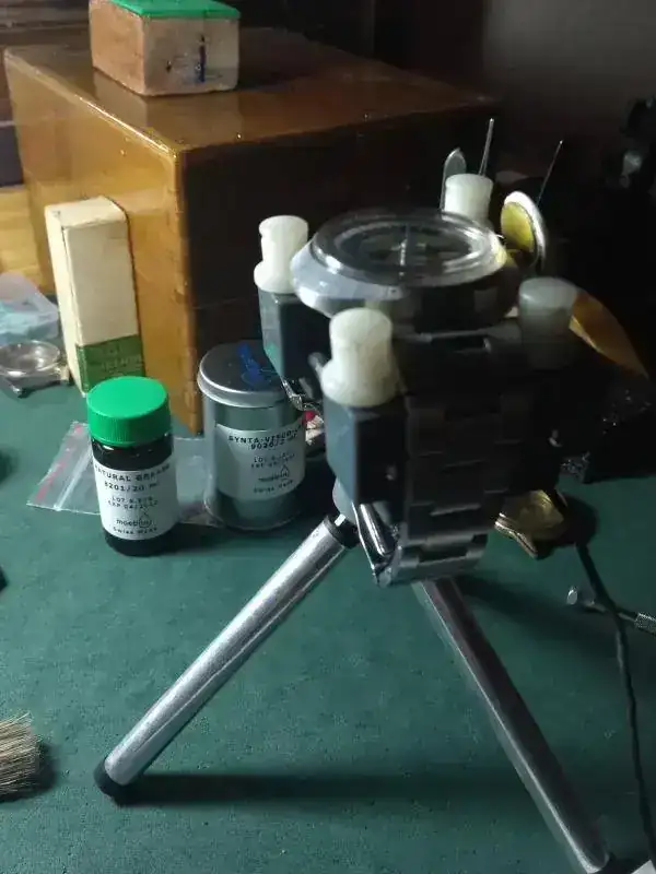

Ahora el calibre, uffff que calibre. Controlado en 6 posiciones me dio un delta de 4,1, un isocronismo ejemplar para un movimiento con mas de 40 años.

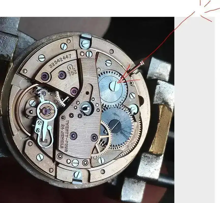

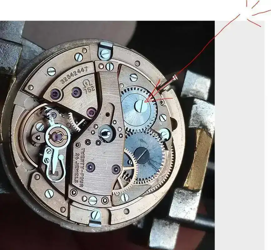

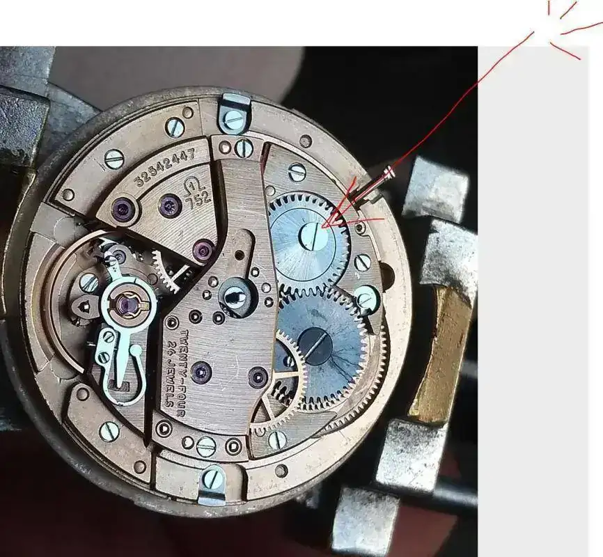

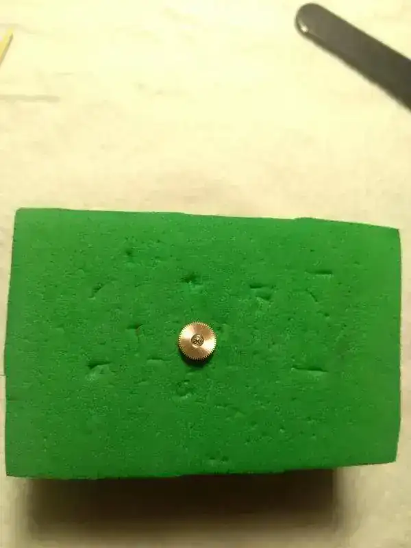

Impecable trabajo, y compra a precio de ganga del 752. Me ha dejado asombrado la rueda con el eje descentrado !!! ::bxd::
Enhorabuena por la pieza Fiegel :ok::
Buena forma de no tener que poner dos tornillitos o uno con la rosca cambiada. Si pensando se llega a Roma ........ ¿o eso no era así?.
Magnifico reloj a un precio de risa. Ahora a disfrutarlo a tope.
Buen trabajo y buen precio de adquisición
Ver el archivos adjunto 641362
Una solución inteligente para evitar que se afjole el tornillo sin tener que recurrir a roscas izquierda o dos pequeños tornillos cómo bien señala Casiná.
