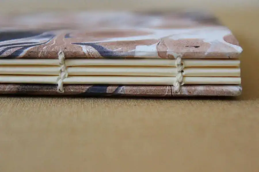

"Como dije en el último post, este post será un tutorial de un tipo de encuadernación japonesa. Sin embargo, no es la encuadernación japonesa típica - esta encuadernación se llama cuaderno multisección.
Materiales:
Herramientas:
Instrucciones:
1) Dobla el papel que vas a usar para el cuerpo del cuaderno. Lo tienes que doblar en cinco grupos con cinco hojas cada uno. Llamaremos cuadernillo a cada uno de estos grupos de cinco hojas dobladas. Ponlos en la prensa. Deberían estar en ella unas horas para conseguir los mejores resultados (en caso de no tener prensa, pongan los cuadernillos bajo el peso de varios libros o alguna otra cosa que los mantenga doblados).

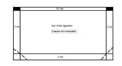

2) Marca el siguiente esquema en el papel que vas a usar para las tapas:
Corta las esquinas que están en negro y marca con la plegadera las líneas, tanto las contínuas como las discontínuas. Así ya estará preparado para cuando tengamos que doblar los márgenes.
3) Ahora tenemos que cortar la cartulina. La usaremos para que las tapas tengan un poco de cuerpo y fuerza. Para eso, cortaremos la cartulina un tamaño un poco más pequeño que el del cuadernillo; por ejemplo, restándole 2 mm de cada lado. Necesitamos que la cartulina no quede del todo justa en el espacio que denominé "Tamaño del cuadernillo" en el esquema.
4) Pondremos la cartulina sobre el papel de la cubierta, encolaremos las esquinas no cortadas y las doblaremos hacia dentro. Las puntas deberían pegarse a la cartulina y mantenerla firme. Entonces pondremos cola a los tres márgenes de 1 cm y los doblaremos para que se peguen a la cartulina, de uno en uno. De esta manera nos aseguraremos que no se mueva la cartulina.

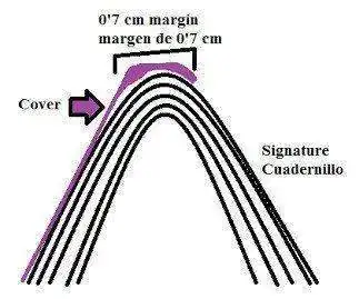

5) El último margen, el de 0'7 cm, lo pegaremos al primer cuadernillo (o al último, dependiendo de si hacemos la cubierta o la contracubierta):
6) Marca en el lomo de los cinco cuadernillos las siguientes medidas:
7) Haz los agujeros que marcaste en el lomo de los cuadernillos con el picahielo. ¡Ten cuidado, no pinches tu base de corte!

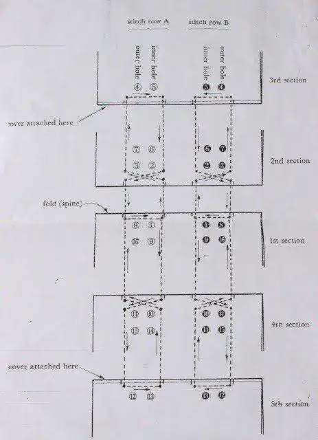

8) Cose siguiendo el siguiente esquema (parece complicado pero se explica después de la imagen):
Cada sección corresponde a un cuadernillo. Empieza en el agujero número 1, desde el interior del cuadernillo hacia fuera para insertar la aguja en el número 2. El hilo saldrá nuevament a la superfície en el número 3 y será insertado de nuevo en el número 4, y así hasta el 16. Puedes usar dos hilos diferentes para cada hilera de agujeros. Ten en cuenta que los números 2 y 6, 3 y 7, 1 y 9, 8 y 16, 10 y 14, y 11 y 15 corresponden al mismo agujero.
9) Ahora tienes que pegar la primera y la última página a las cubiertas. Para ello, pon cola en los tres márgenes de la primera hoja de papel y cierra la tapa. Ábrela para asegurarte que se pegó correctamente y pon papel de borrador (es decir, papel de revista, de periódico, o papel en sucio que tengas en tu casa) entre la cubierta y hoja que desde ahora es la primera. De esta manera, la humedad de la cola no pasará a las siguientes hojas".

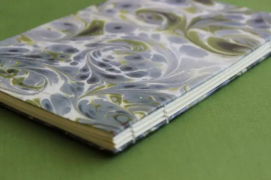

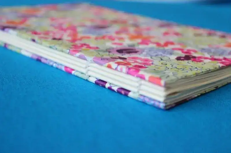

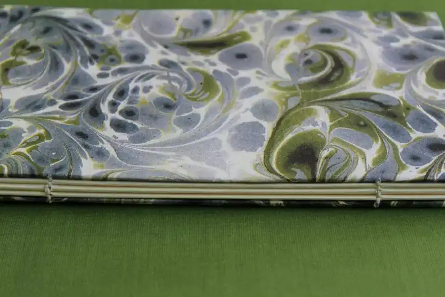

Podré otro mensaje aquí mismo con las imágenes de los resultados. Espero haya sido de su agrado y que les pueda ser útil. ¡Saludos!
