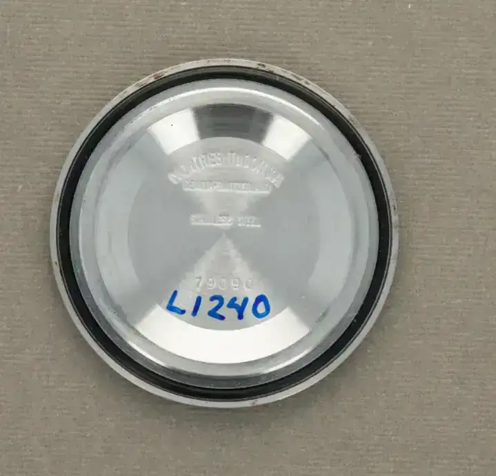

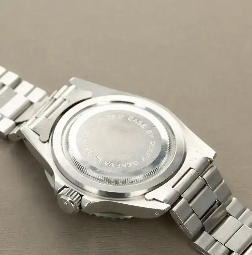

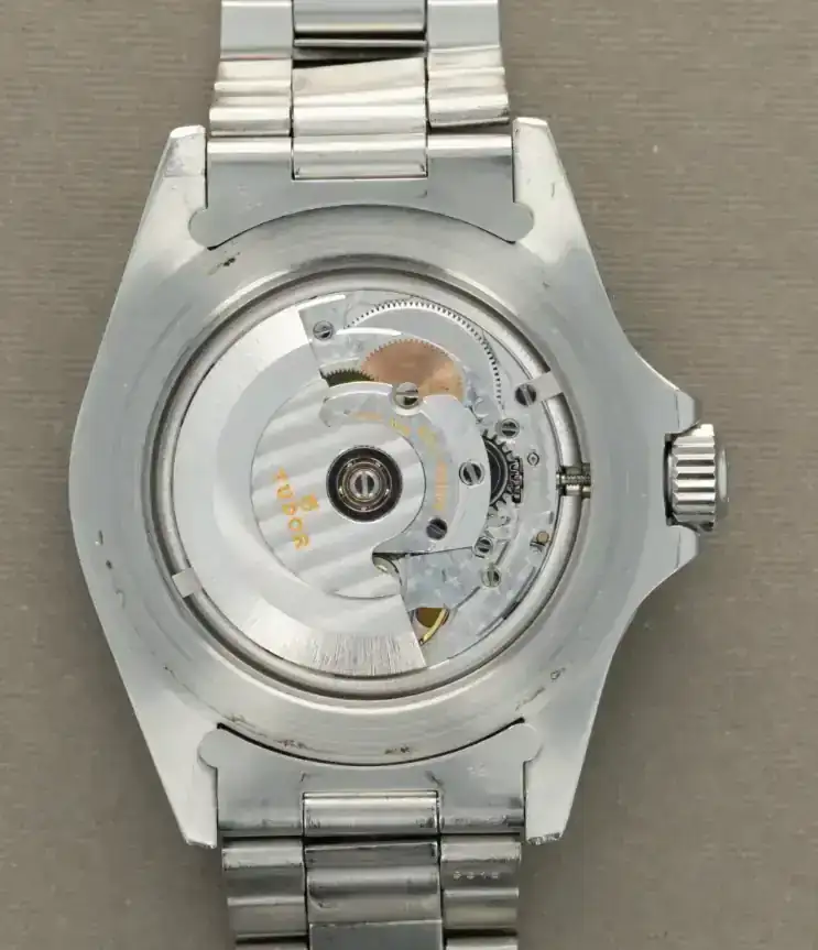

Efectivamente mis sospechas eran ciertas que algo no cuadraba, el calibre como mínimo no es original, fíjate que el de la foto es un eta 2836-2 ese es un calibre day date derivado del 2824 que es el que debería llevar este tudor, además el calibre no está decorado, por lo tanto ese calibre ha sido reemplazado por otro que ni le corresponde
Además la tapa trasera no es original, por dentro está parece ser grabada a láser y por fuera el grabado no parece tampoco acorde
Te pongo imágenes para que puedas comparar.

Esa tapa trasera, diría que es trucha.
Reacciones: Blapo87 y Dhani
Ver el archivos adjunto 3322726Ver el archivos adjunto 3322727Ver el archivos adjunto 3322728

El reloj es falso de principio a fin , ni se te ocurra.
Caja, corona, bisel, calibre , brazalete, agujas , dial .
