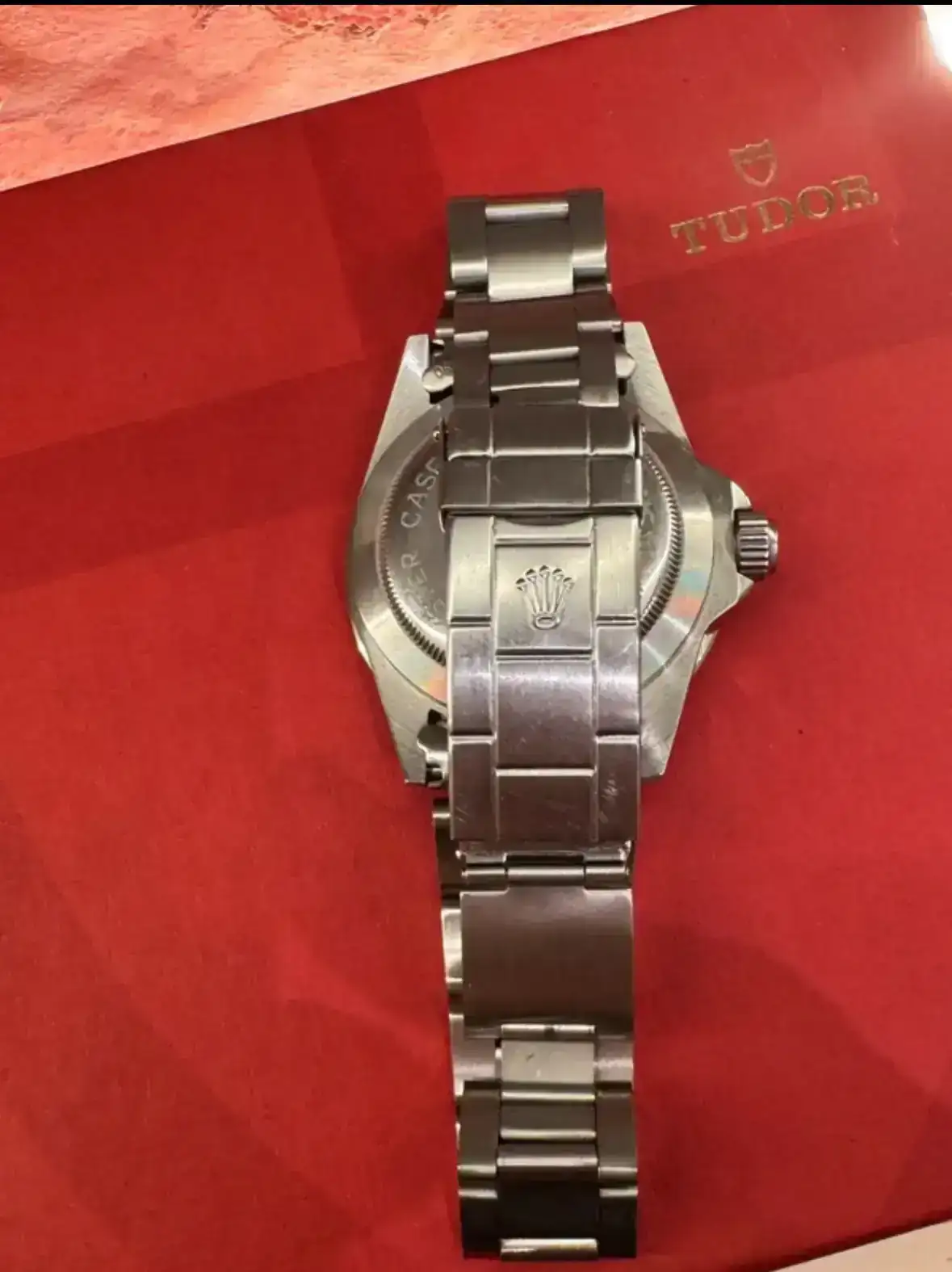

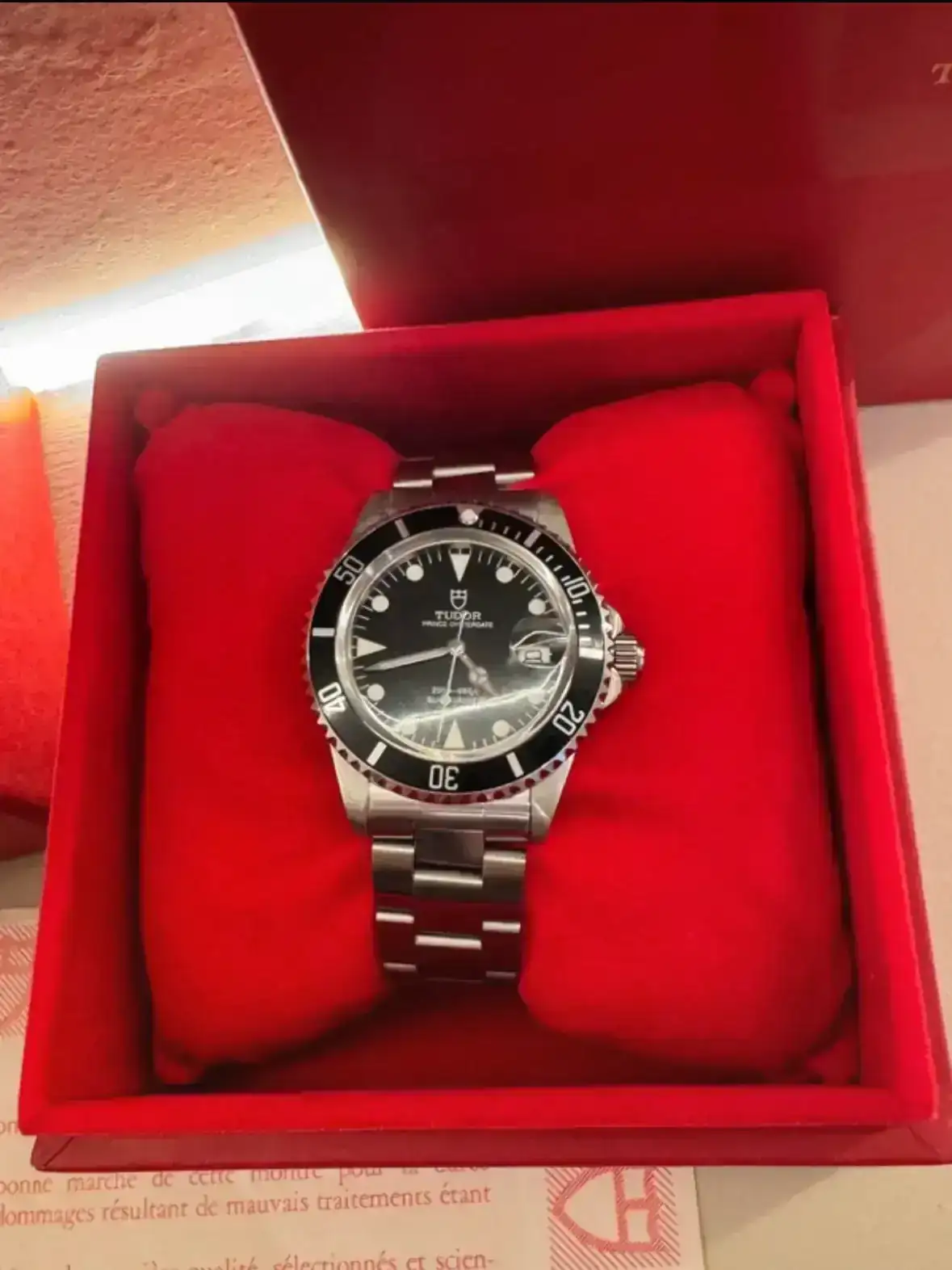

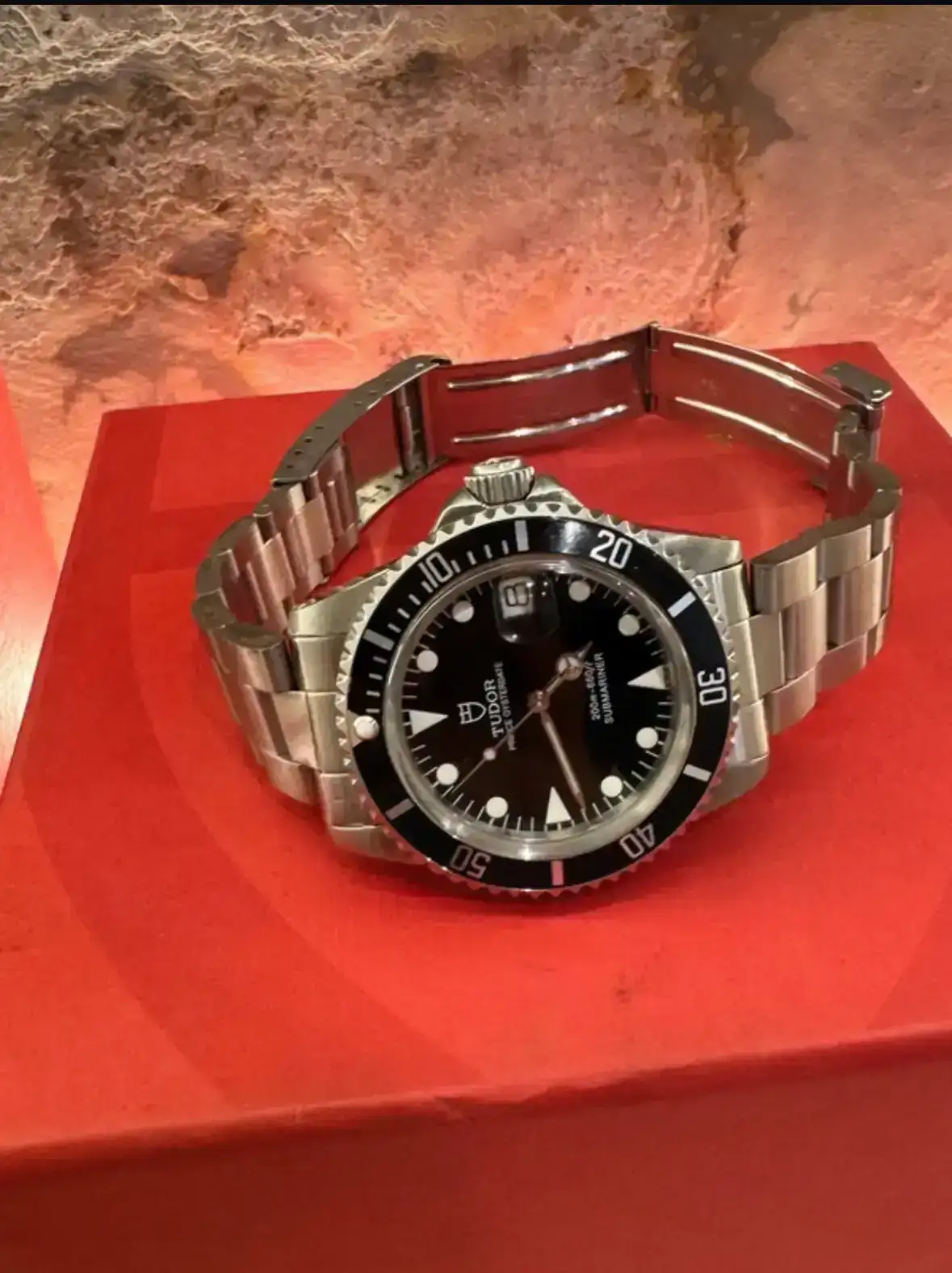

Buenas tardes, no llevo mucho tiempo en el foro y quería hacer una consulta y ver si alguien puede ayudarme. Me ha salido la oportunidad de comprar este reloj por algo menos de 2500 euros, en funcionamiento y con todo lo que aparece en fotos. Es una buena compra o algo arriesgada, hasta que no lo tenga no podré llevarlo a revisión pero aparentemente está todo en línea.
Me encantaría hacerme con este reloj, ha sido un sueño desde que lo vi en una publicación de un compañero hace tiempo y me llama mucho sueño estética y su historia, que me decís??

Es el modelo de 40mm o el de 36? Porque por el precio me cuadra más que sea el de 36, además hay algo que no me cuadra en la forma y proporciones de la caja para ser el de 40mm
40 mm

tiene pinta de ser el 75090, es decir, el de 36 mm. Aún así, me parece muy buen precio por 2500.
Que tengas en cuenta que el de 40 mm venía con plexi (le da un aspecto más cálido, a mí personalmente me gusta mucho más), y el de 36 con zafiro (más frio, moderno y se raya menos).

Muy sospechoso me parece un reloj muy deseado que la mayoría están más cerca de precio de rolex y este este a ese precio, pero si el vendedor es de confianza adelante, sino yo me aseguraría muy bien

Muchas gracias por vuestras respuestas, voy a confirmar el tamaño del reloj pero se supone que es el de 40.

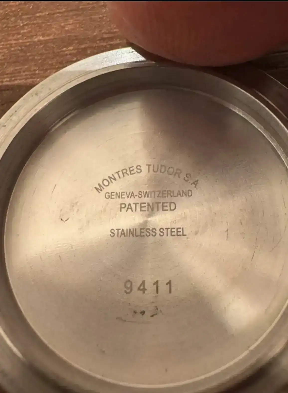

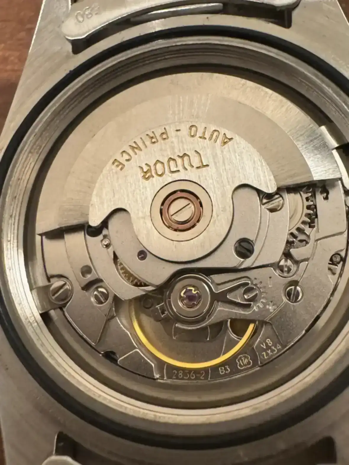

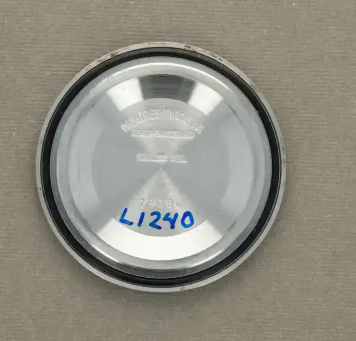

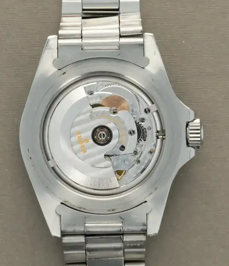

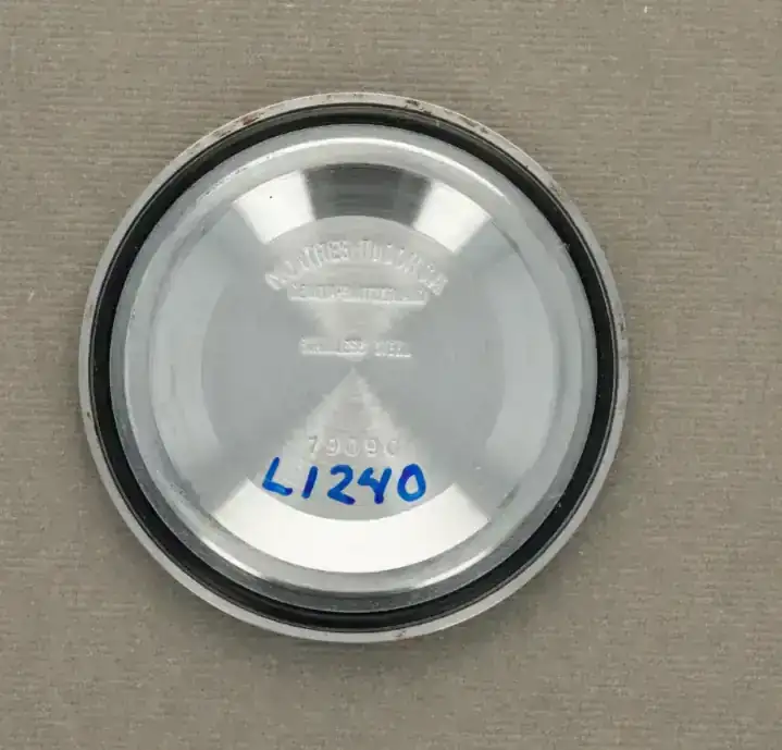

Efectivamente mis sospechas eran ciertas que algo no cuadraba, el calibre como mínimo no es original, fíjate que el de la foto es un eta 2836-2 ese es un calibre day date derivado del 2824 que es el que debería llevar este tudor, además el calibre no está decorado, por lo tanto ese calibre ha sido reemplazado por otro que ni le corresponde

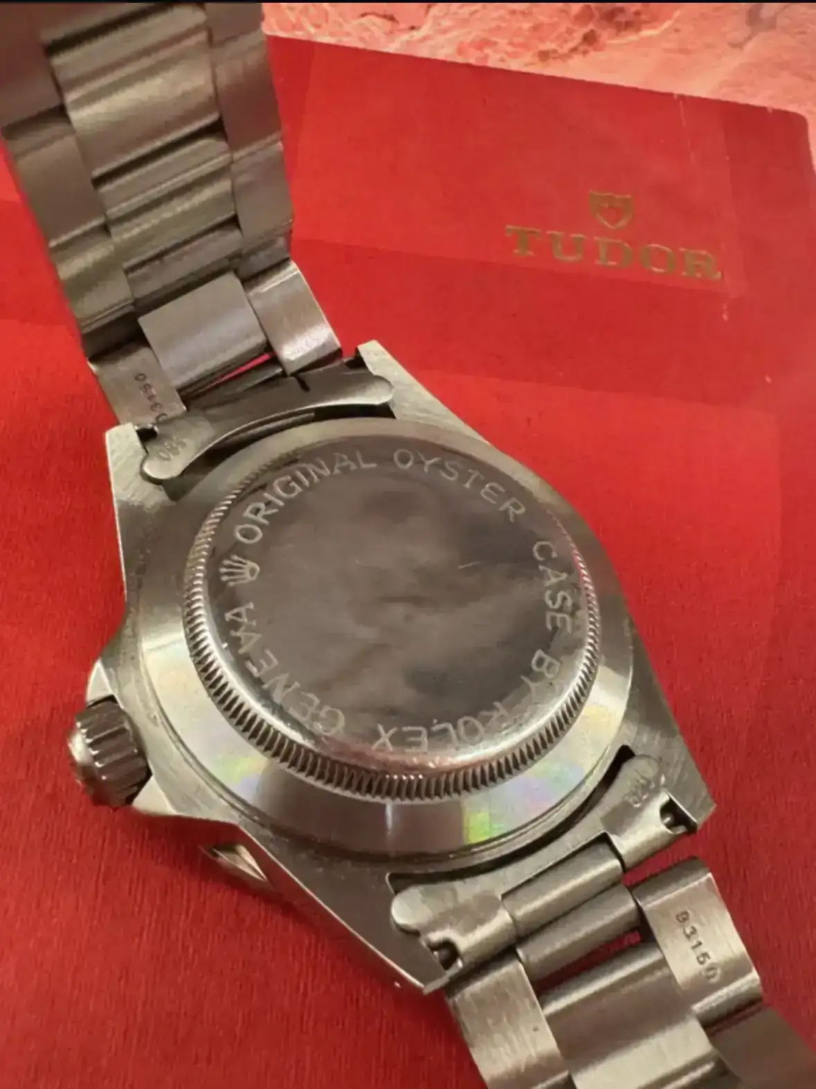

Además la tapa trasera no es original, por dentro está parece ser grabada a láser y por fuera el grabado no parece tampoco acorde

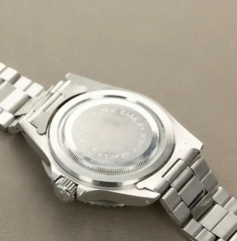

Te pongo imágenes para que puedas comparar.
Ver el archivos adjunto 3322726Ver el archivos adjunto 3322727Ver el archivos adjunto 3322728

Es falso, sin más.

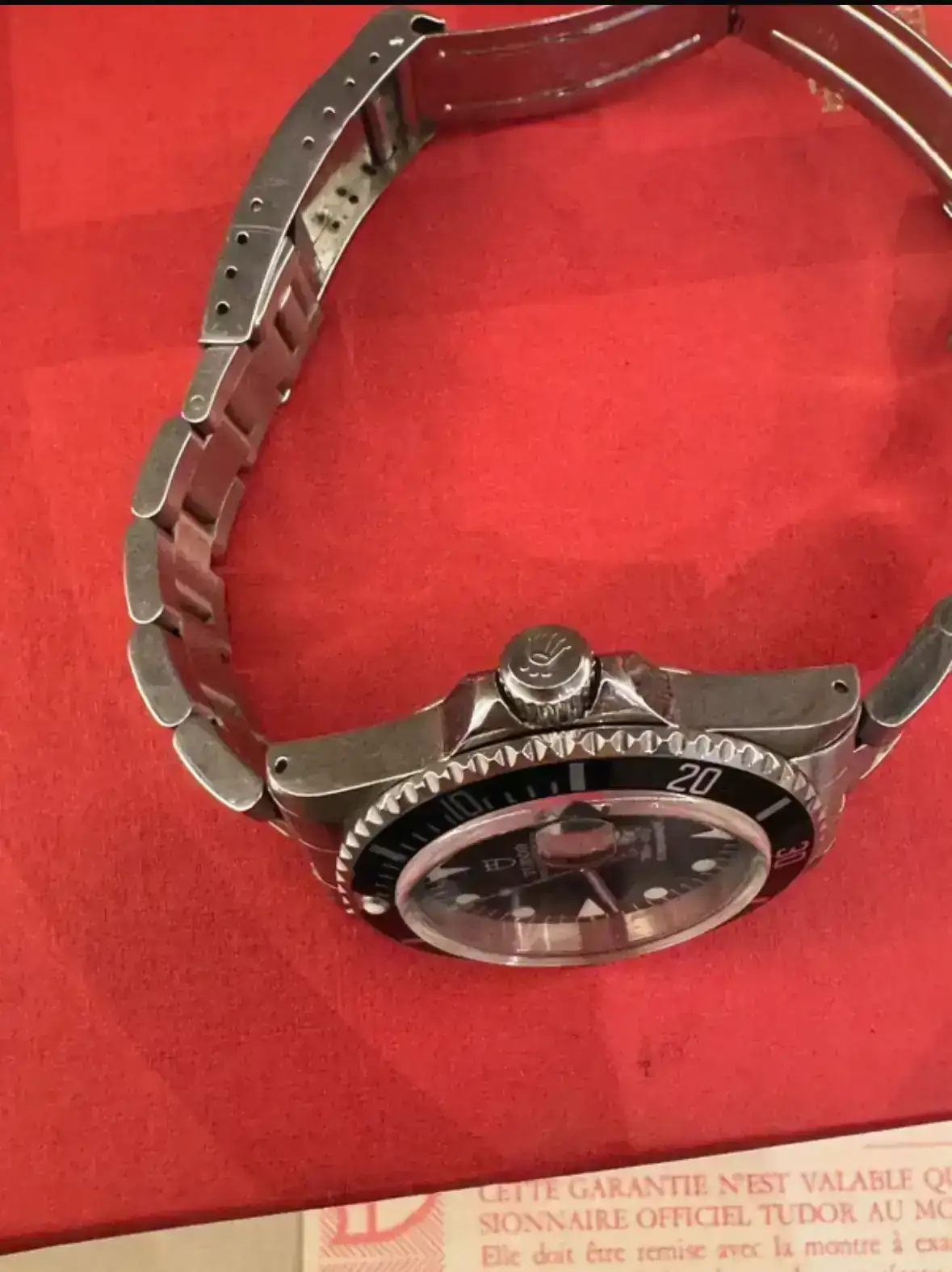

El bisel tampoco es original 🧐

Lo que más me ha echo saltar la liebre aparte del precio es el calibre que normalmente Eta utiliza el 2824 y en este caso no es así, así que he investigado un poco por la red y ya se ha destapado el resto
