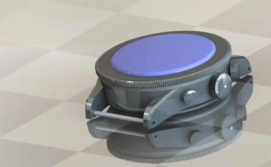

Puede que a alguien le parezca que esto está un poco parado, pero nada más lejos de la realidad, lo que pasa es que estamos definiendo las tripas del nene para poder definir luego la parte estética sin tener que modificarla (o modificarla lo menos posible) por requerimientos técnicos de fabricación.
Todavía no está el tema totalmente resuelto, pero en las últimas secciones que presentamos faltaban cosas y había cosas que se tenían que modificar, y eso es lo que estamos haciendo.
Cosas tan tontas como la bata o la placa antimagnética que se pone encima de la tapa, afectan a las dimensiones disponibles. También había algún error en las cotas del calibre y se han redefinido todos los apoyos del cristal y del dial... y unas cuantas cosas más...
La intención de todo esto es que cuando por ejemplo se definan unas asas, sepamos de antemano donde empieza y donde termina la caja, que luego no tengamos que variar la forma de las asas por una variación imperativa de la caja.
Es un trabajo que no se ve, que da poco juego al sub-foro, lo sabemos, pero esperamos que sepáis aguantar esta espera, para que luego las cosas puedan ir más fluidas y para que lo que se defina entre todos no rquiera cambios por motivos técnicos.
De momento os avanzo una foto de como está ahora el nene y luego os vamos comentando detalles de lo que estamos haciendo.

Esto va tomando forma. Los legos debemos confiar en vosotros, habéis demostrado sobradamente lo que os lleváis entremanos. 8o 8o
ta quedao feucho el cristal, color rayola de lavabo, tienes que reconocerlo

Me gusta:ok:: Se va sabiendo algo de el diámetro real?
No sé si en las ilustraciones las proporciones están correctas, pero yo lo veo un poco alto, no?
Qué bonito este renderizado, tiene que ser muy complicado definir tantos aspectos técnico, sois unos hachas.

por partes...
El diámetro de caja sigue segun lo previsto 42-43mm. Los dibujos están a 42mm.
La altura está sobre los 16.5mm,m de los cuales 14.5mm son de acero y 2mm son de cristal. No son cotas definitivas pero poco nos moveremos de aquí. La altura del reloj es de las cosas que más hemos trabajado, es de esas cosas técnicas que os comentaba al inicio del hilo.
Partimos de un calibre de altura definida, una tapa con una chapa adicional para temas de magnetismo, un cristal abombado que además sobresale del bisel, un espacio para las agujas... vamos que podemos definir un grosor mínimo y a partir de aquí crecer lo que queramos. Esa altura mínima se sitúa poco por debajo de los 16.5mm, así que por aquí nos moveremos.
y como punto final... pues si! el cristal es color rachola de baño, además la unidad de Joan (Osobelix) será suministrada con el cristal opaco, así no se podrá quejar que con este tamaño de reloj de Madelman no puede leer las horas ;-)

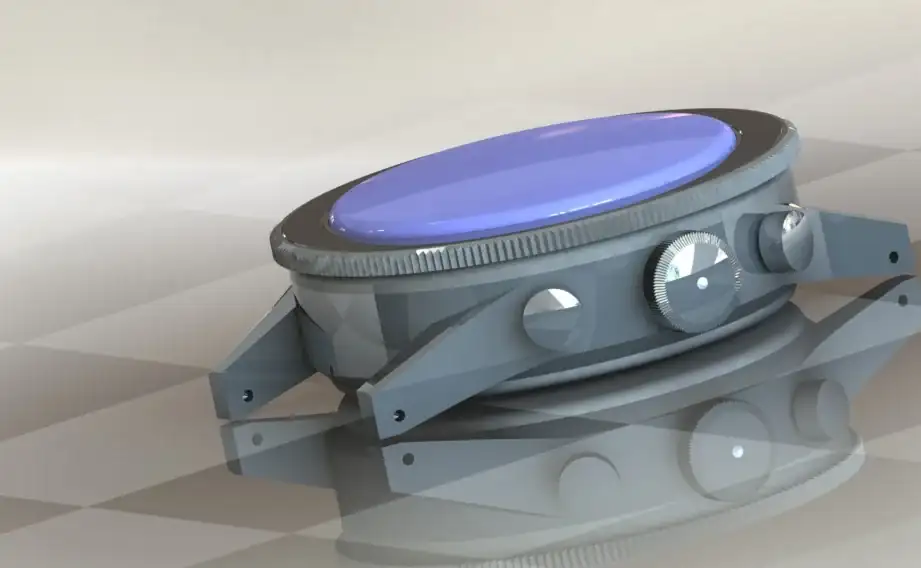

Me gustan mucho estas asas, con acabado redondeado en la parte de arriba. Las veo más estilo vintage que las del otro modelo que has puesto, con acabado anguloso.
Buen trabajo seguis haciendo.
A ver cuando empiezan las votaciones y empezamos a pegarnos entre los partidarios de unas y otras formas.

Y también estoy completamente con Fagus, las asas redondeadas quedan muchiiiiiiiiiisimo mejor
También dejamos a veces volar un poco la imaginación.
Y probamos cosas nuevas... :D
Ya se que esta un poquito cargado... pero como es mi cumple... se que me lo vais a perdonar...:flirt:;-)
El bisel ::Dbt::::Dbt::::Dbt::, el resto :drool::drool::drool:
