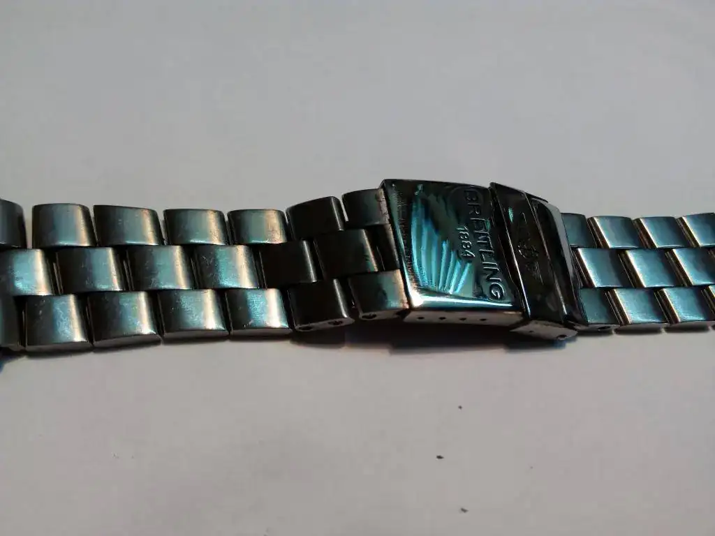

Hola compañeros del metal....

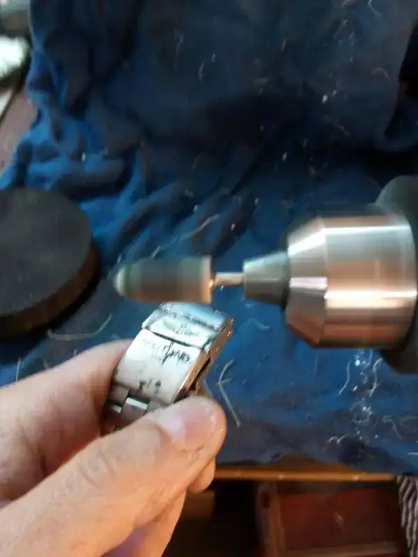

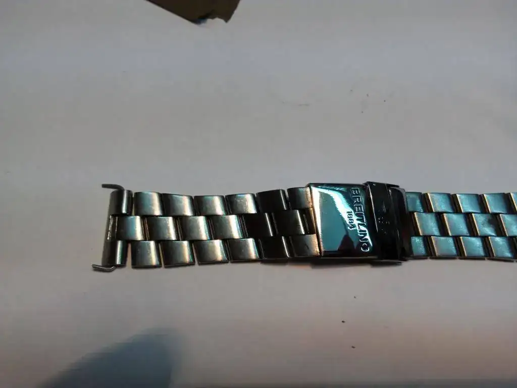

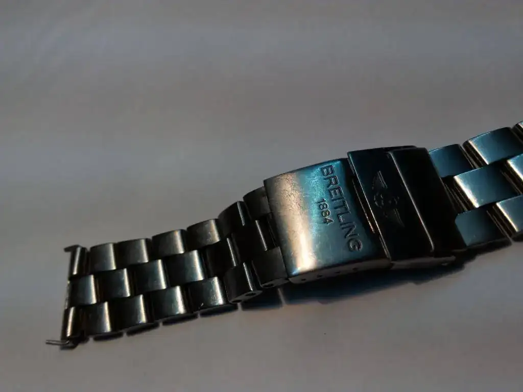

Los armix de Breitling sabeis que van muchos pulidos a espejo y se marcan simplemente con limpiarlos con un paño.
Un compañero tenia uno que harto de tenerle arañado lo paso por el estropajo y me ha pedido que intente recuperarlo:
Asi empezamos:

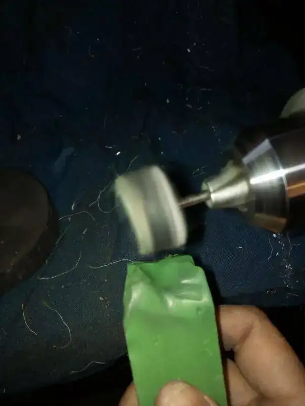

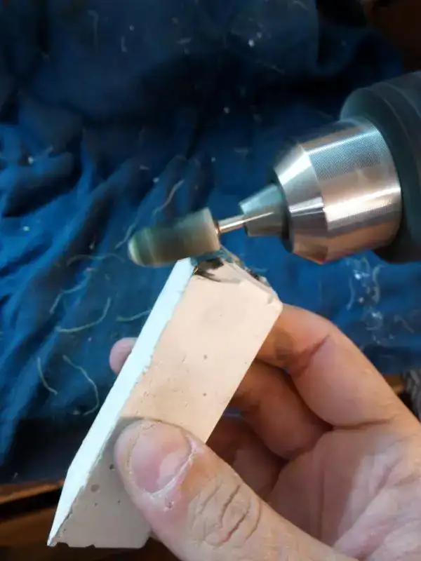

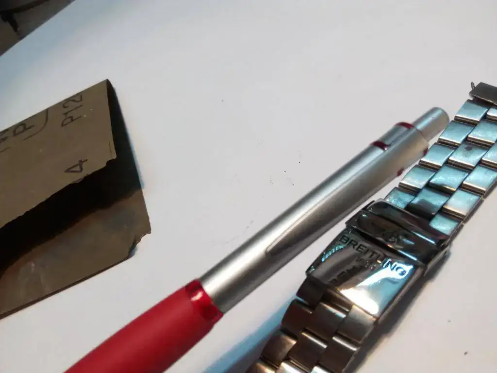

Pones el nombre de los abrasivos?
claro....
Son dialux
claro....
Son dialux
Gracias! no los he probado, siempre he usado titanlux y las diferentes puntas de dremell y lijas de todos los espesores .... ¿recomiendas entonces el blanco y despues el verde para terminación ? ...
Cuanto más negras las manos, más limpio el reloj !!! :flirt:
Son pastas de joyeria, son finas influye mucho mas el disco que uses que la pasta.
Pero desde luego la verde es la de terminacion.
ahora estoy probando una pasta rosa.... a ver que tal.
Muy buen pulido , sabes la equivalencia , si la hay, entre las pastas esas y las graduaciones de las lijas de agua?
Gracias
Yo tengo pasta blanca, la aplico con un trapo "a mi rollo". Definitivamente tengo que pillarme una dremel.
Gracias
No lo se, tampoco se si existen
Enviado desde mi K013 mediante Tapatalk
Lo importante es que el resultado te sea aceptable a ti.

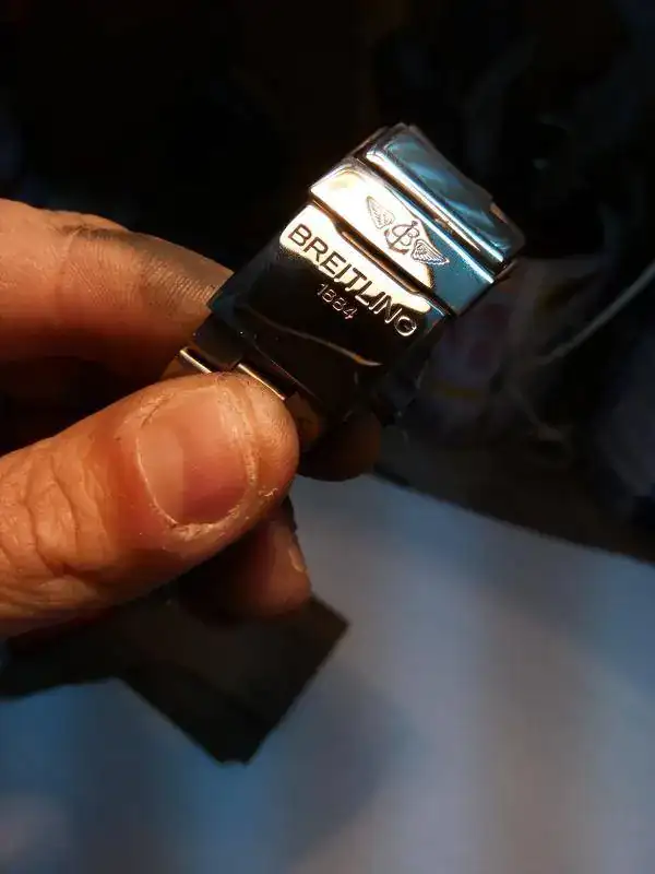

Buen trabajo, para eso se tiene q ser manitas
Un trabajo digno de un profesional, ha quedado estupendo

Ni mucho menos de profesional, pero estamos por el camino.
