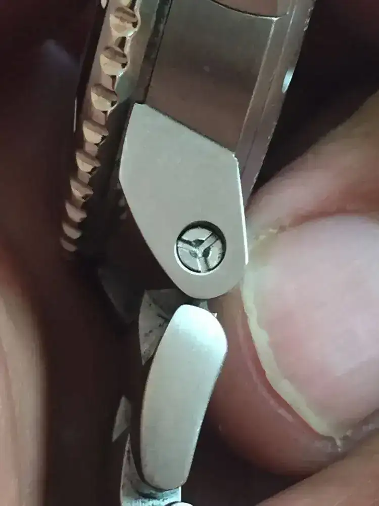

Buenos días, la semana pasada compre un caucho para mi aquis 43.5 ( el modelo actual) Lleva un tornillo rarito.
Alguien sabe donde puedo conseguir un destornillador o útil para este tornillo. Ya se que en Oris lo puedo conseguir, pero vale bastante caro, y solo lo voy a usar una vez.
Aquí os adjunto una foto, como veréis ya he intentado sacarlo sin éxito.

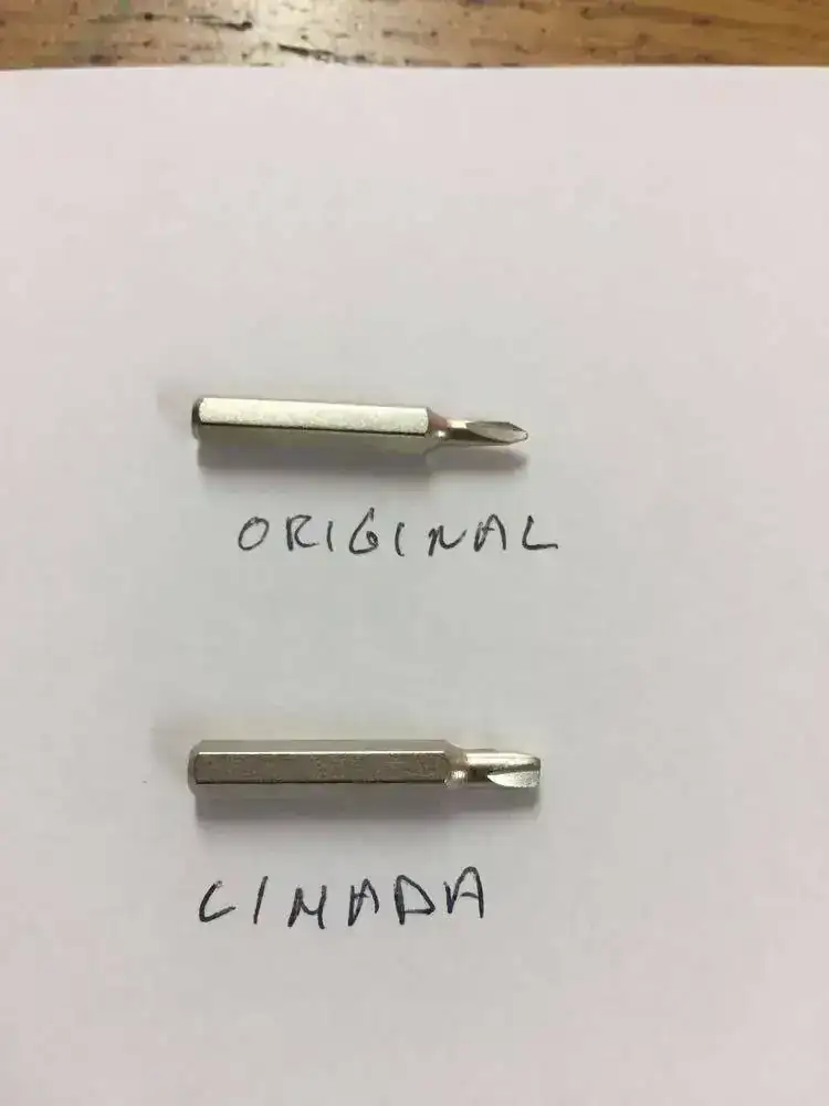

Aun teniendo ese tipo de 3 lados , terminan en punta por lo cual no ajusta.

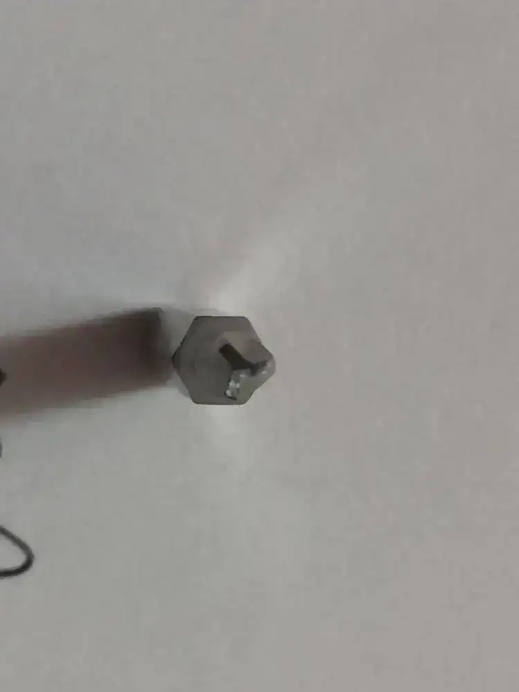

Así le hice ese estropicio al tornillo con una punta de esas.
Tienen que terminar plana como la que mostró el compi aguisevi.

También lo he hecho, pero a medida que lijas se hace mas gorda , se deforma y termina así.
Por lo cual no sirve.
Muestro una limada ( no sirve )
muestro otra como viene de origen (no sirve)

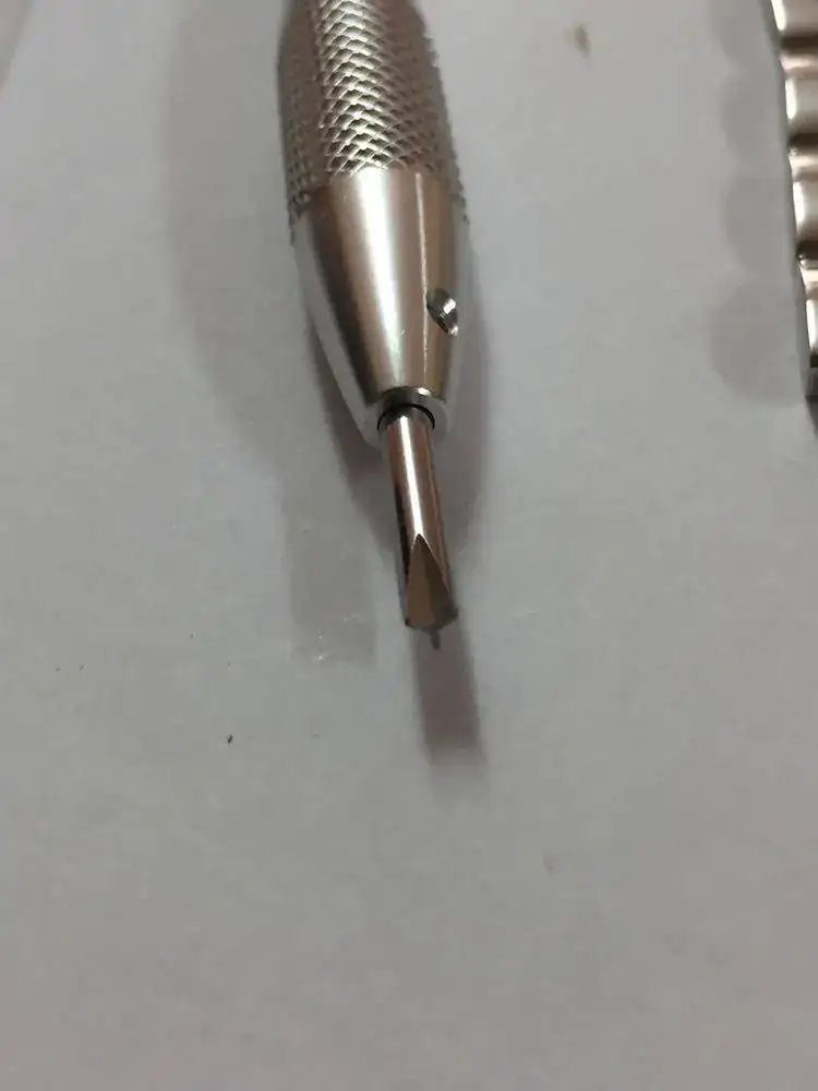

Esta si, que creo que va a servirme, muchas gracias , algo asi buscaba

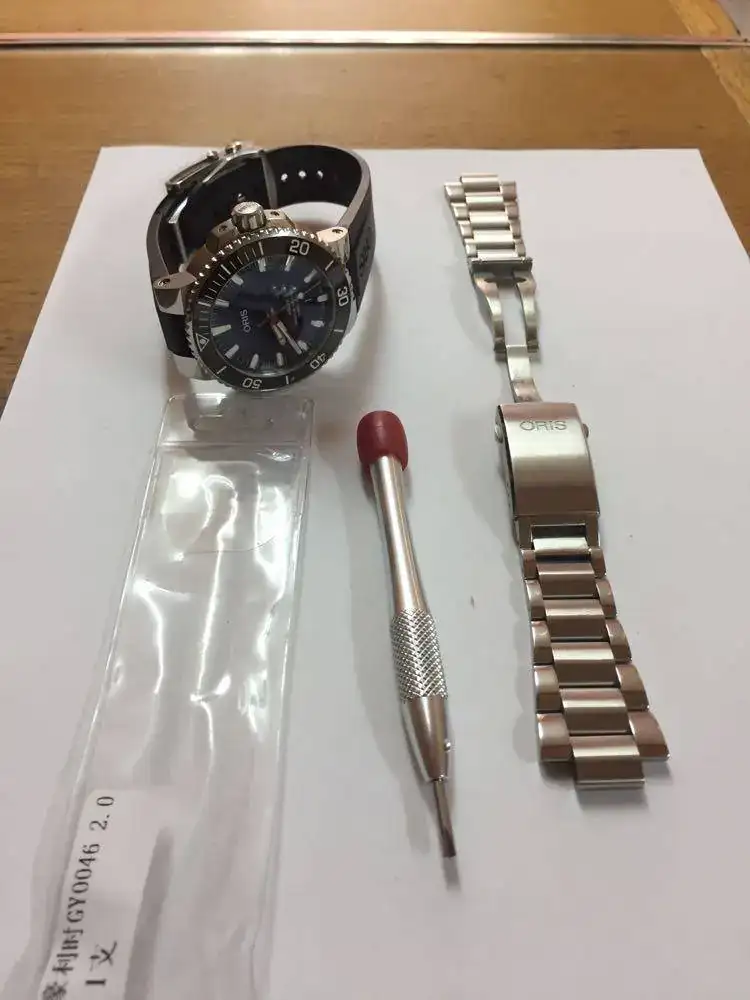

Buenos días, ya solucioné el problema.
Tuve que recurrir al mercado chino, sinceramente no me gusta comprar mucho ahí , pero tampoco me gusta gastar por gastar.
El destornillador funciona como debe. Hace su función perfectisimamente, por 16 euros. El de Oris vale mas del triple.
Pues quien la sigue......ahora a disfrutar del cambio de correa.
