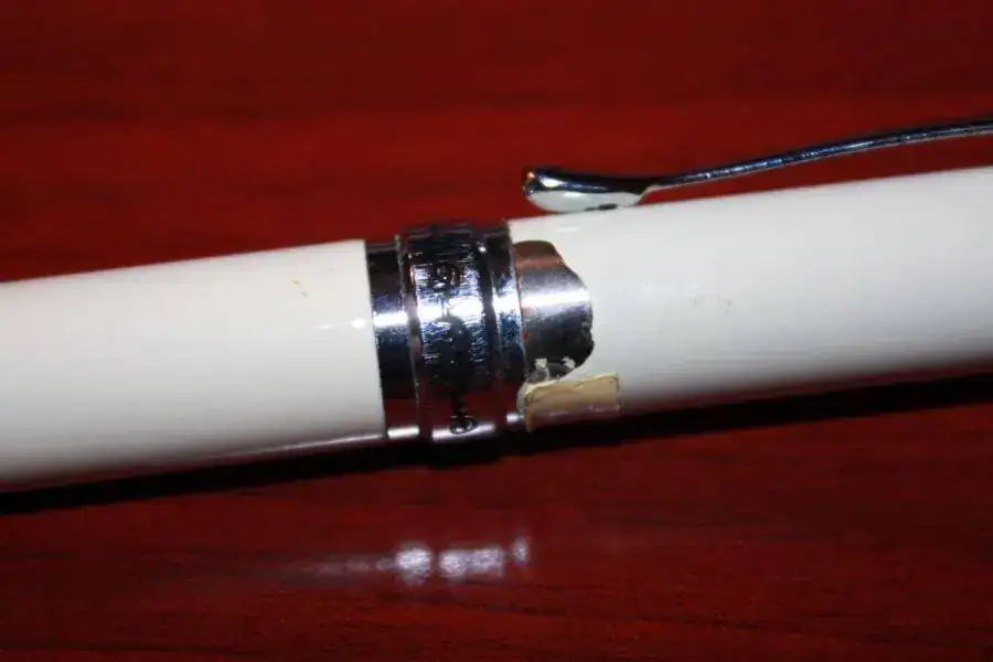

Tras todas estas perrerías el esmalte se comenzó a desprender en el capuchón, dejando el metal al descubierto

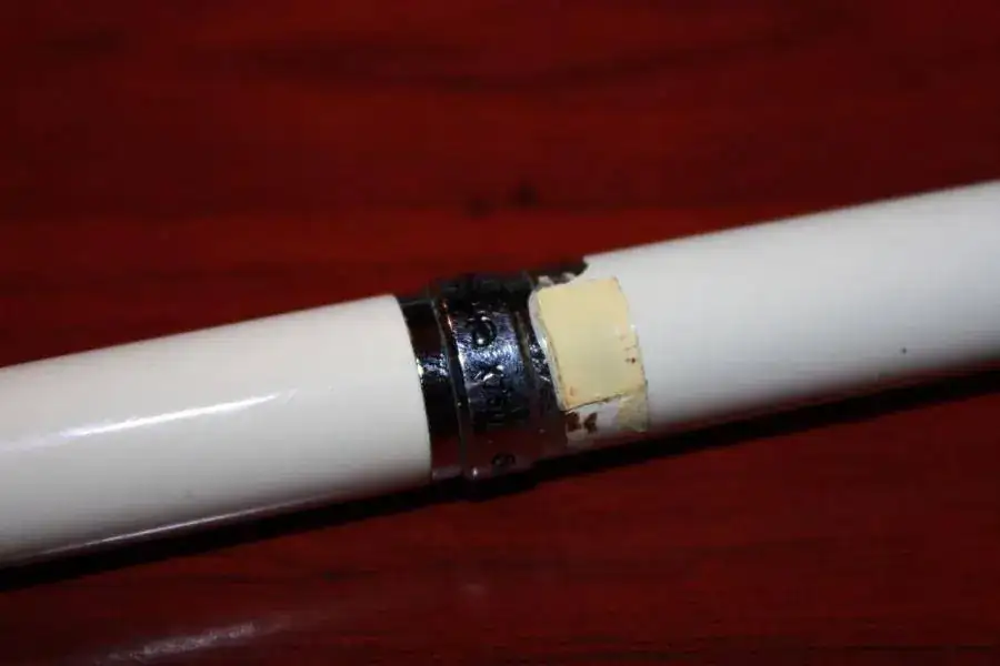

Así que se me ocurrió intentar disimular el desconchón con laca de uñas. Enmascarando la pieza sin ningún tipo de cuidado y, eligiendo en el neceser de mi niña pequeña el color de uñas más parecido al original de la pluma, conseguí esto:
Una auténtica chapuza. Parecía una etiqueta de un precio. Y es que una única capa de esmalte de uñas barato no es suficiente para cubrir con color, así que tuve que seguir aplicando y aplicando capas hasta lograr esa catástrofe.

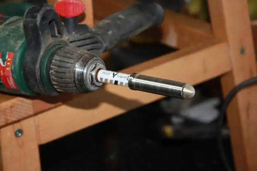

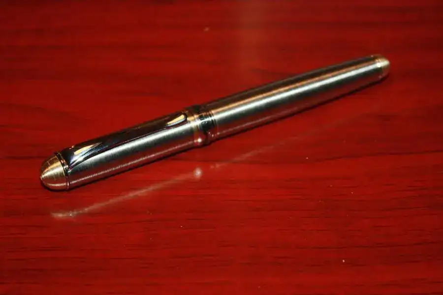

Como no soy de mucha paciencia para andar levantando con cuidado la laca y luego pulir el cuerpo, decidí tornear la pluma y darle un acabado con líneas horizontales. Pretendía que fueran unas hendiduras horizontales profundas para que el acabado se pareciera algo a las Parker Vacumatic. Sin embargo lo que he conseguido es un acabado con marcas muy poco profundas, casi cepillado.

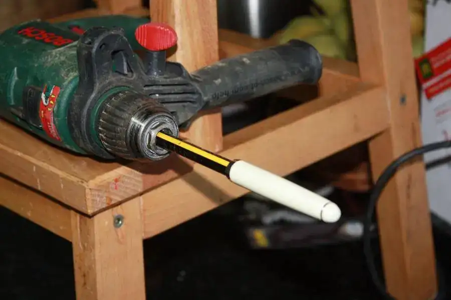

Me hice un torno casero con el taladro y para quitar el lacado emplee discos abrasivos muy finos y marrones, tipo radial, de los que trae la dremel. Como elementos de seguridad he utilizado los guantes de cuero y la CARETA DE PLÁSTICO PARA LOS OJOS. Esto sí es importante, porque para quitar la pintura hay que revolucionar bastante el taladro y los discos son muy frágiles. Rompí varios discos y los pedazos salen despedidos, así que de nuevo os recuerdo que tengáis cuidado con los ojos.
Ahí vemos una pieza colocada en mi "torno". El lápiz entraba a rosca en el cuerpo de la pluma. Me quedó muy chafado.

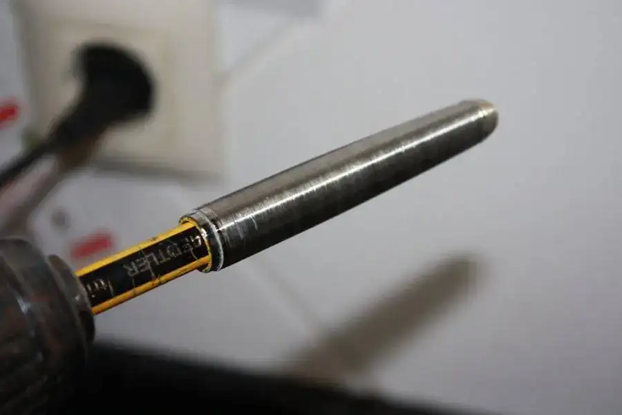

Ese es el resultado del mecanizado casi al final del proceso, lo que se ve blanco ya es esmalte en polvo y está completamente suelto
Para sujetar el capuchón tuve que utilizar un vástago más grueso que acabó en la basura. Fijaos en que los chinos no han fabricado todas las piezas con el mismo metal.
No viene de más recordar la conveniencia de desmontar clips, aros y todo lo que se pueda.

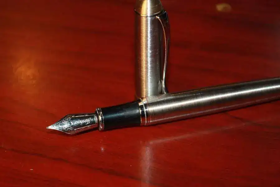

Y por último os muestro el resultado final.
Como no me dejaba adjuntar una foto adicional completo el mensaje ahora.
Si alguien se preguntaba si después de todas estas operaciones la pluma sigue escribiendo la respuesta es afirmativa. No es ninguna maravilla pero funciona.
¡Y además el plumín es flexible!. Yo creo que si le aprieto se acobarda y se abre lo que se tenga que abrir. Si los gavilanes no vuelven a su sitio a veces me toca presionarlos del otro lado contra la mesa, pero esa ya es otra historia...
Espero que os haya gustado.
Pues te ha quedado "niquelada" . Gran trabajo de bricolaje. Ya lo dicen en USA, do it yourself.

Pues si que son sufridas estas pobres chinas. Excelente trabajo :ok::
Te ha quedado muy bien y la escritura excelente:ok::
