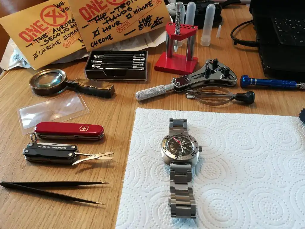

Buenas tardes sres.,
Me acaba de llegar lo que faltaba.... Y hasta aquí puedo leer.. ::dnz::
Continuará...

Un paquetito de la amiga Yuliya Aleksandrovna. ¿Puede ser un bisel de Komandirskie.com?

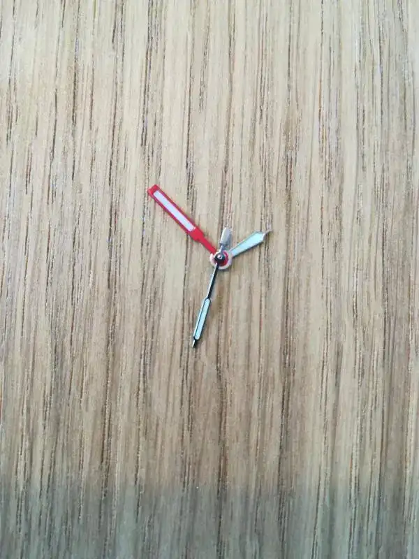

:hmm:Como quedaran las agujas misteriosas con la segundera aurora? hummm

ffffff, pues es lo que no se....
Porque las he presentado así... en el sobrecillo en el que vienen... y no lo veo...

Mola tener todos los paquetitos juntos antes de la faena. A ver que fotos te ha dejado el amigo polaco :ok::
Manos a la obra, modo waiting...

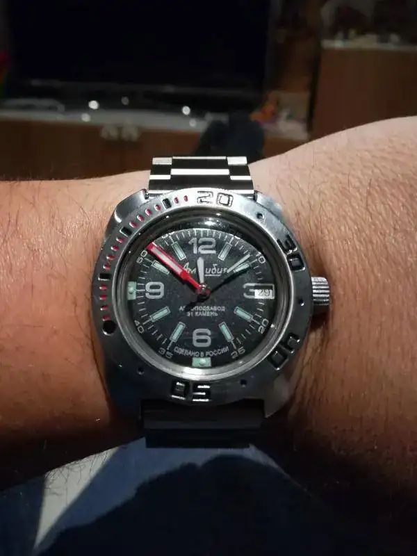

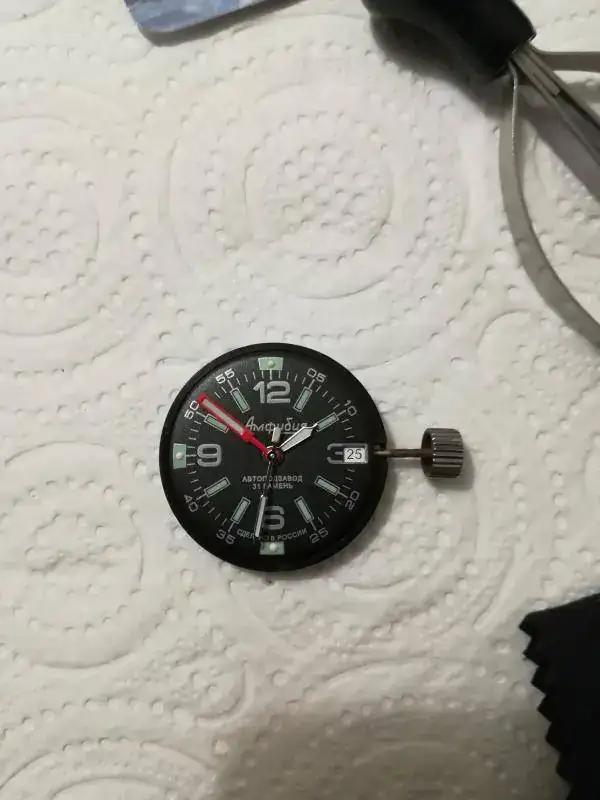

Bueno pues aunque no las tenía todas conmigo, al final me gusta el resultado!

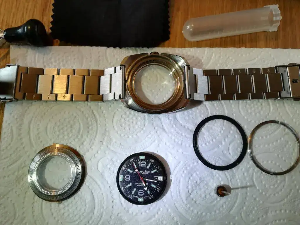

Hoy mientras mi sra y mi hijo dormían una siestecita, he aprovechado para sacar todo el material y ponerme manos a la obra...
Os dejo aquí algunas fotos del proceso.

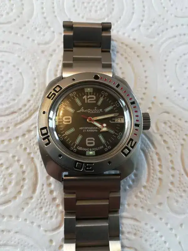

Antes de meterle mano

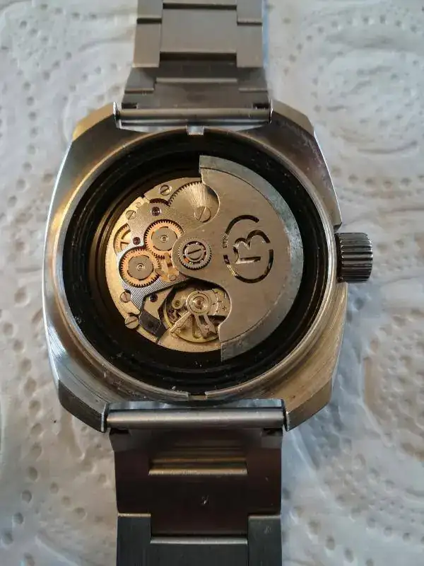

Aquí el ruso por dentro. Se puede ver los efectos del ahogamiento en el contrapeso.

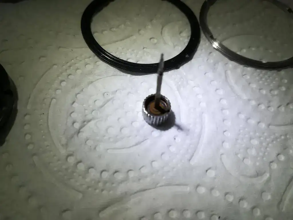

Después de quitarle la corona, he visto que le entró agua por ahí, o sea que después de todo, lo mismo la tapa estaba bien cerrada y yo me deje la corona a medio roscar... ::bash::::bash::
La corona con la tija oxidada...
Las protas de la historia
Que irán aquí montadas...

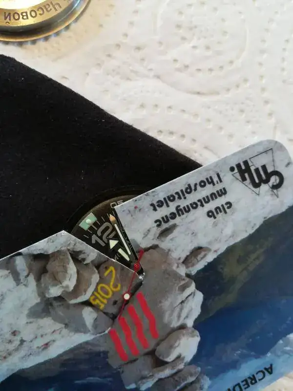

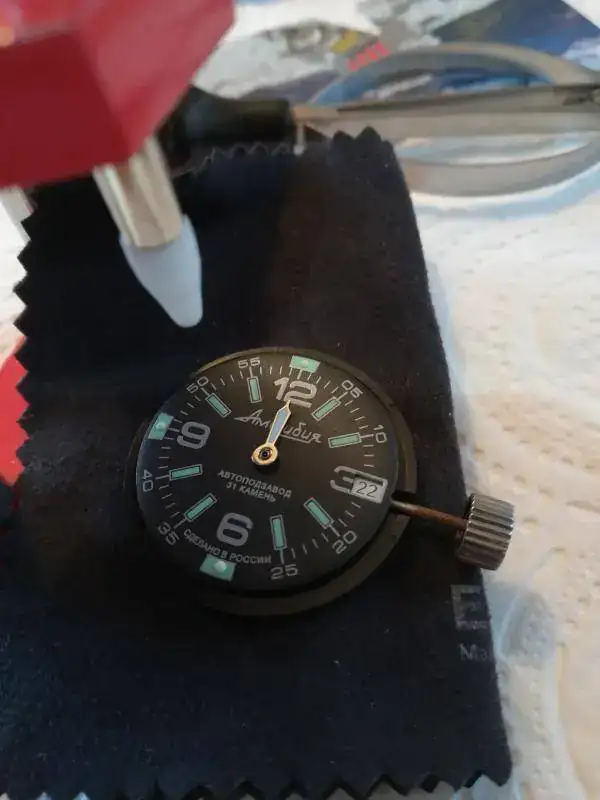

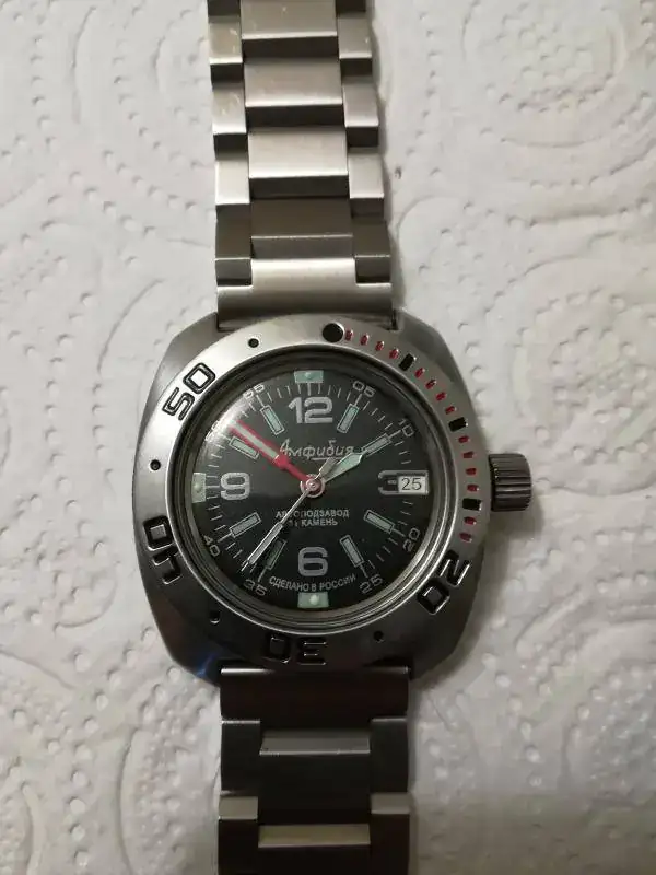

Al lío... Protejo el dial con un antiguo carnet de mi club de montaña... No hace falta que os diga que ha sido una idea mierder... Y después de un ratillo peleandome con el dial, el extractor de agujas y la madre que me parió... No se como ni porqué pero al final salieron las p***tas agujas.

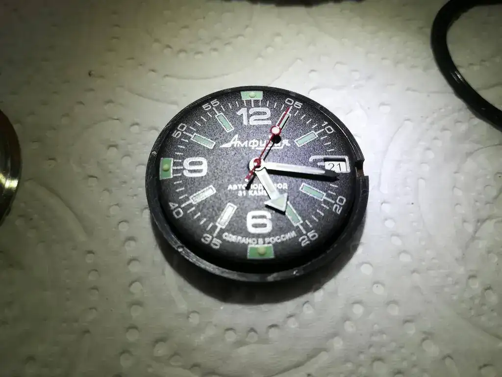

Proceso inverso... Aquí también se ve el lamentable estado de la tija. Aunque sólo tiene oxidada la parte que veis...
Y después de que se despierte mi hijo, de un montón de "papa que hases?", "esto para que es?", infinito cariño y varios intentos... Consigo ajustar y colocar las agujas correctamente! Con dos pequeños peros, el día en el calendario me salta a menos diez, y la segundera me ha quedado un pelín levantada... Mirando pa Cuenca
Así que aguantando la presión del peque... Monto todo
Y queda tal que así
Los problemillas que he tenido durante todo el proceso han sido:
-Quitar agujas
-Meter la tija
-Poner la segundera
Supongo que cuando lo haces 100 veces la cosa va más fina.
En fin, pues nada... A mi me gusta mucho el cambio, no se que os parece a vosotros... No seáis muy crueles.
Y ya puestos... Disculpad mi ignorancia... La junta de la corona donde va exactamente??
En la corona? O en el agujero de la caja por donde se mete la tija?

Muy buen trabajo y con explicacion con una pizca de humor que siempre va muy bien:clap:yo de ti le cambiava el bisel y ya lo bordas;-)un saludo.
Eso es lo siguiente ;-)
Enhorabuena, ha quedado muy bien.
El problemilla al sacar agujas se soluciona con experiencia, quizás el carnet de montañero era excesivamente grueso, yo utilizo una hoja.
Que lo disfrutes!
Mola como queda y muy bien contado.
Que lo disfrutes!
Muchas gracias! La verdad es que no se porqué no usé una hoja... Me encabezoné con el carné y mira. Era bastante fino, pero no servía.
También creo que la herramienta era bastante malucha.
La primera vez siempre cuesta mas, por los nervios y el temor a romper algo, pero lo has hecho y ha quedado muy bien, el cambio es notable, enhorabuena. :ok::

Malucha puede ser... pero es herramienta, yo he cambiado un par de juegos de agujas con dos pinzas y palillos de madera. :-P
Has pedido ya el próximo reloj y agujas? Si no ya te queda poco :D.
Verás como el siguiente lo haces con más seguridad. ;-)
Muy buen trabajo y muchas gracias por compartirlo.
Seguro que en los siguientes tienes menos contratiempos y con la práctica coges soltura.
Si te sirve de consuelo. yo utilizo la misma herramienta y algunas agujas se resisten un montón.
