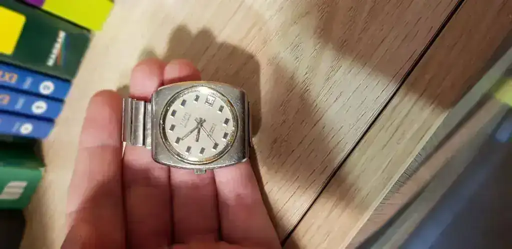

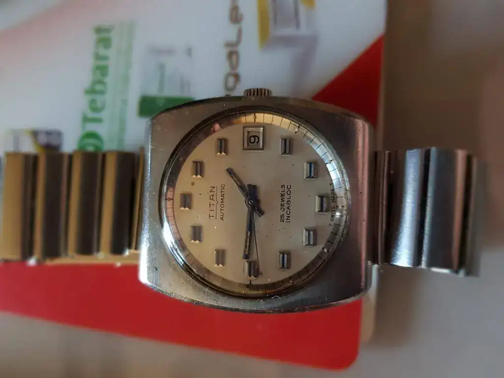

Buenas tardes

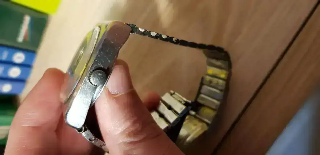

Presento un reloj que pertenece a mi padre pero que desde hace muchos años que no usa (de hecho lo daba por perdido). El descubrimiento lo ha hecho mi hijo pequeño, trasteando en unos cajones. Me lo ha dado y parece que el simple hecho de cogerlo ha sido suficiente para ponerlo en funcionamiento. A priori parece que el mecanismo va a la perfección.
El dial está descentrado y tiene numerosas marcas en caja, brazalete y cristal.
Esta misma tarde voy a llevarlo al relojero para que lo limpie, le ajuste el dial y le revise el mecanismo. Valoraré si lo pulo, porque reconozco que las marcas le dan cierto atractivo.
Os lo presento en fotos. Si alguien tiene información acerca de año de fabricación y tipo de mecanismo, le agradecería el aporte, pues no he podido encontrar gran cosa sobre la marca (al menos en lo referente a los relojes de más años).
La fotos

Primero te felicito a ti y sobre todo a tu niño por el reencuentro de un recuerdo tan importante en forma de reloj.
Sobre el mismo no tengo información para ayudar, seguro ya aparecen los que saben.
Lo que si puedes decir es que lo del dial debe ser las patillas quebradas que seguro un buen relojero lo resuelve, una pulida al plexo y otra muy de leve a la caja, repaso al calibre y a disfrutarlo
que bonito, disfrutar del descubrimiento que lo merece
¡Enhorabuena George! Un reloj de padre siempre es especial, y si además tienes suerte y está representado por un guapo setentero la alegría aumenta :clap:
Una pulida del plexi y un poco de cariño a la caja lo dejarán irreconocible, ya que la esfera es chula y se ve en buen estado. Si el brazalete no es original, igual lo más fácil es sustituirlo o ponerle una correa que realce ese azul tan setentero de los índices de taco. Seguro que un buen relojero de toda la vida solventa lo de la esfera girada y limpia y protege la máquina para que lo disfrutes muchos años :yes:
Lástima que nuestro Titánico de cabecera Isaac no asoma mucho últimamente; igual él podía contarte algo del modelo...
Gracias por compartirlo y que lo disfrutes mucho :Cheers:
Enhorabuena por el hallazgo. El dial si está descentrado y la tija está metida y mueve las agujas es mala señal, ya que posiblemente las patas de la esfera que anclan en el mecanismo para dejar fija la esfera se hayan roto.
En el otro caso, no estaría anclada la tija al mecanismo y la corona estaría rota para que el mecanismo y la esfera giraran dentro de la caja.... En cualquier caso, suerte en la reparación y restauración.
En cuanto al calibre hay una ámplia gama de posibles candidatos, desde AS a Etas.... Pero indudablemente es un reloj de la década de los 70
Saludos desde Sevilla

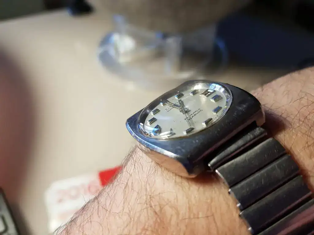

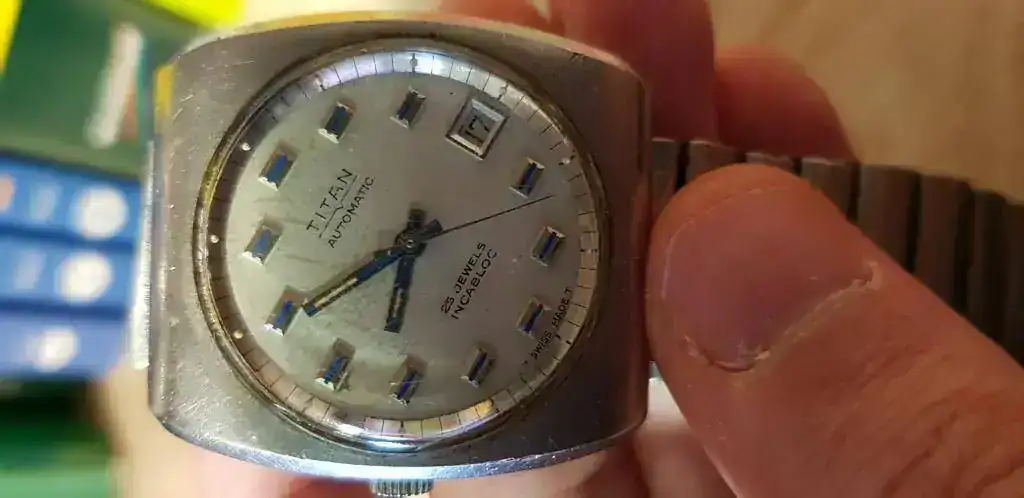

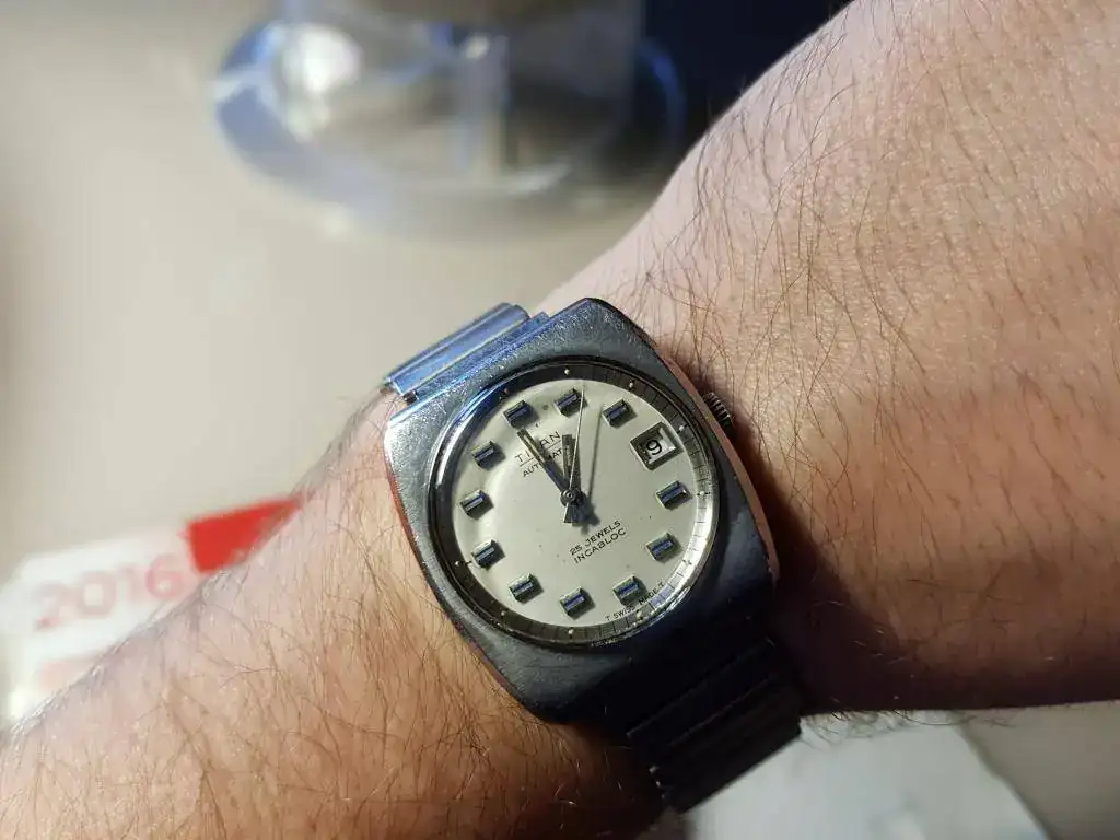

De vuelta a casa.
Plexi pulido, caja y brazalete sin pulir.
Esfera perfectamente alineada, sin daño.
La esfera tiene ese tono marrón claro, según incida la luz, propio de la edad, un efecto muy bonito.

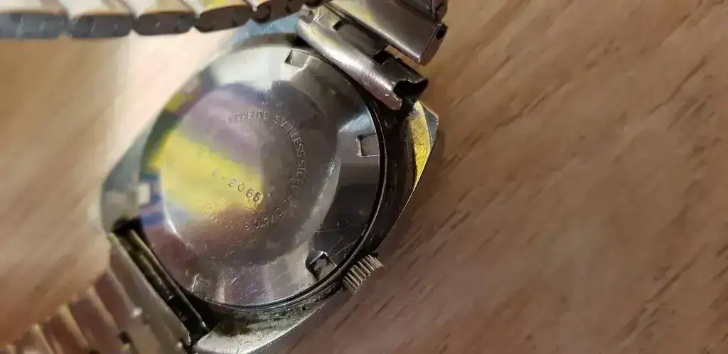

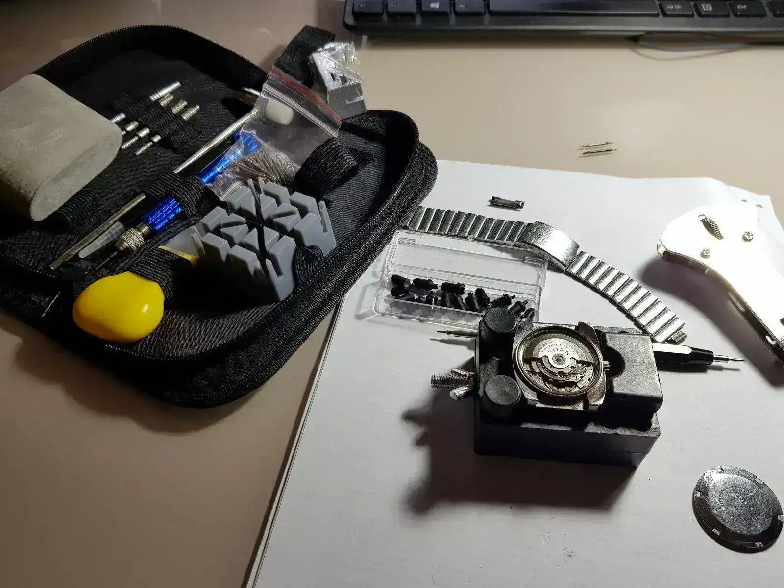

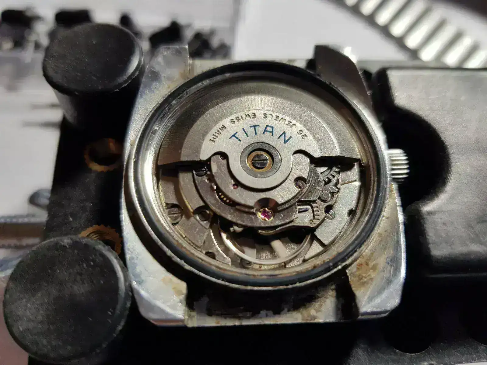

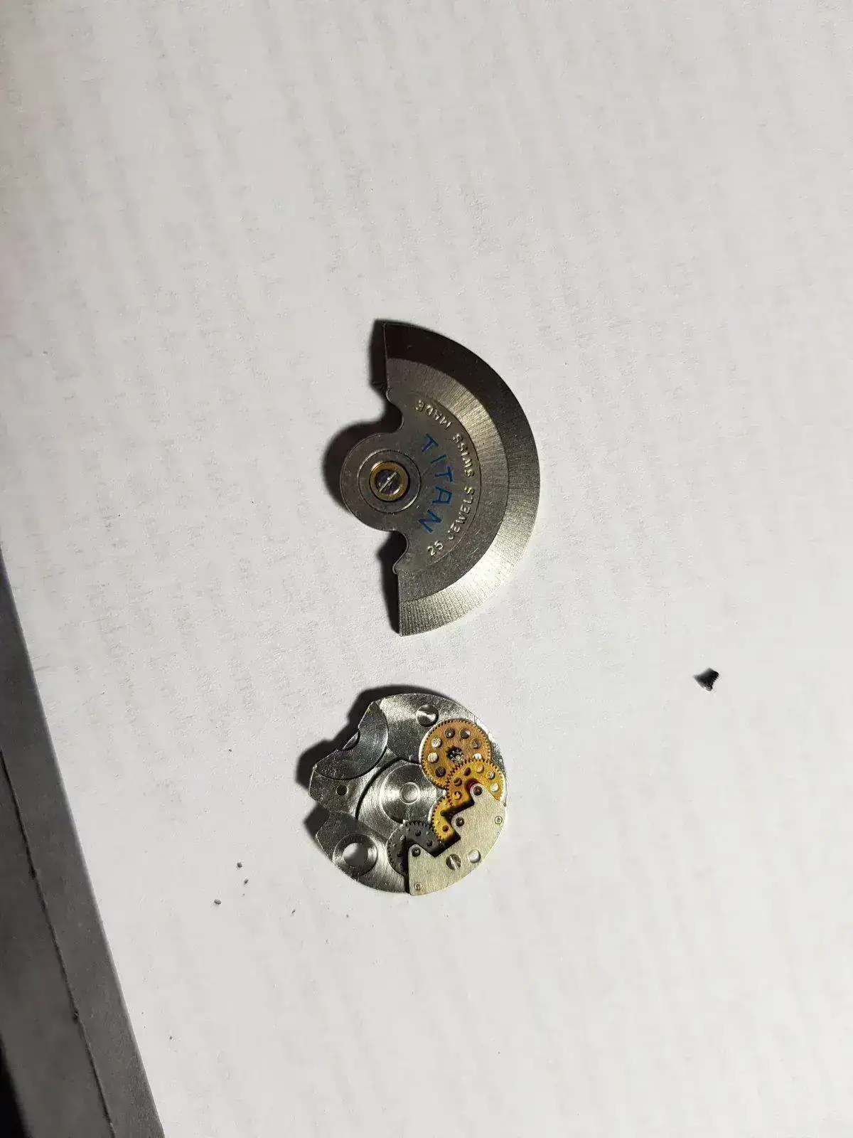

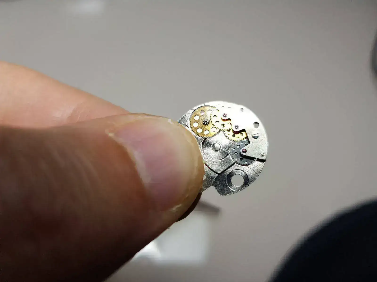

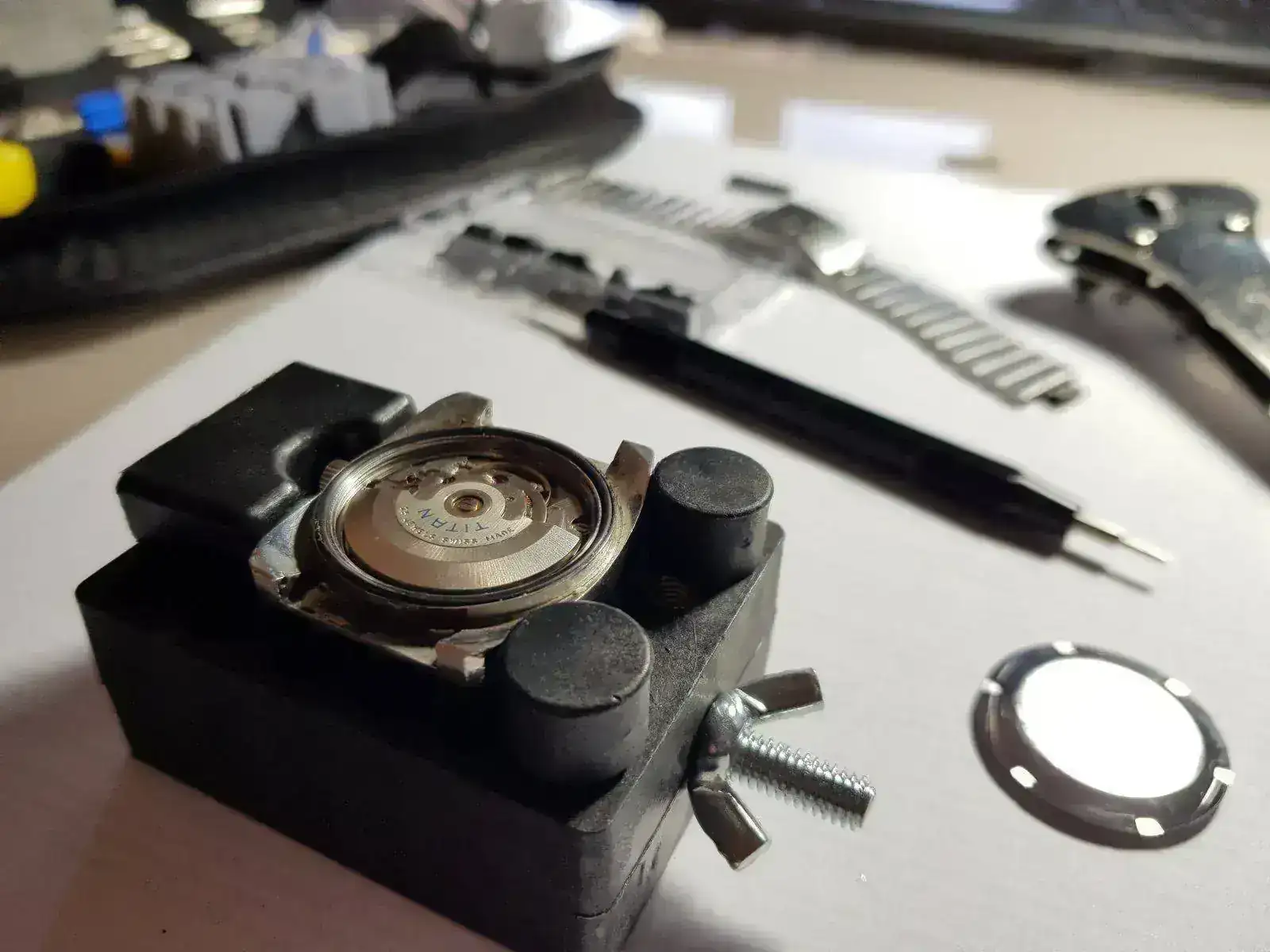

Refloto este hilo (gracias administrador) para incluir algunas imágenes.

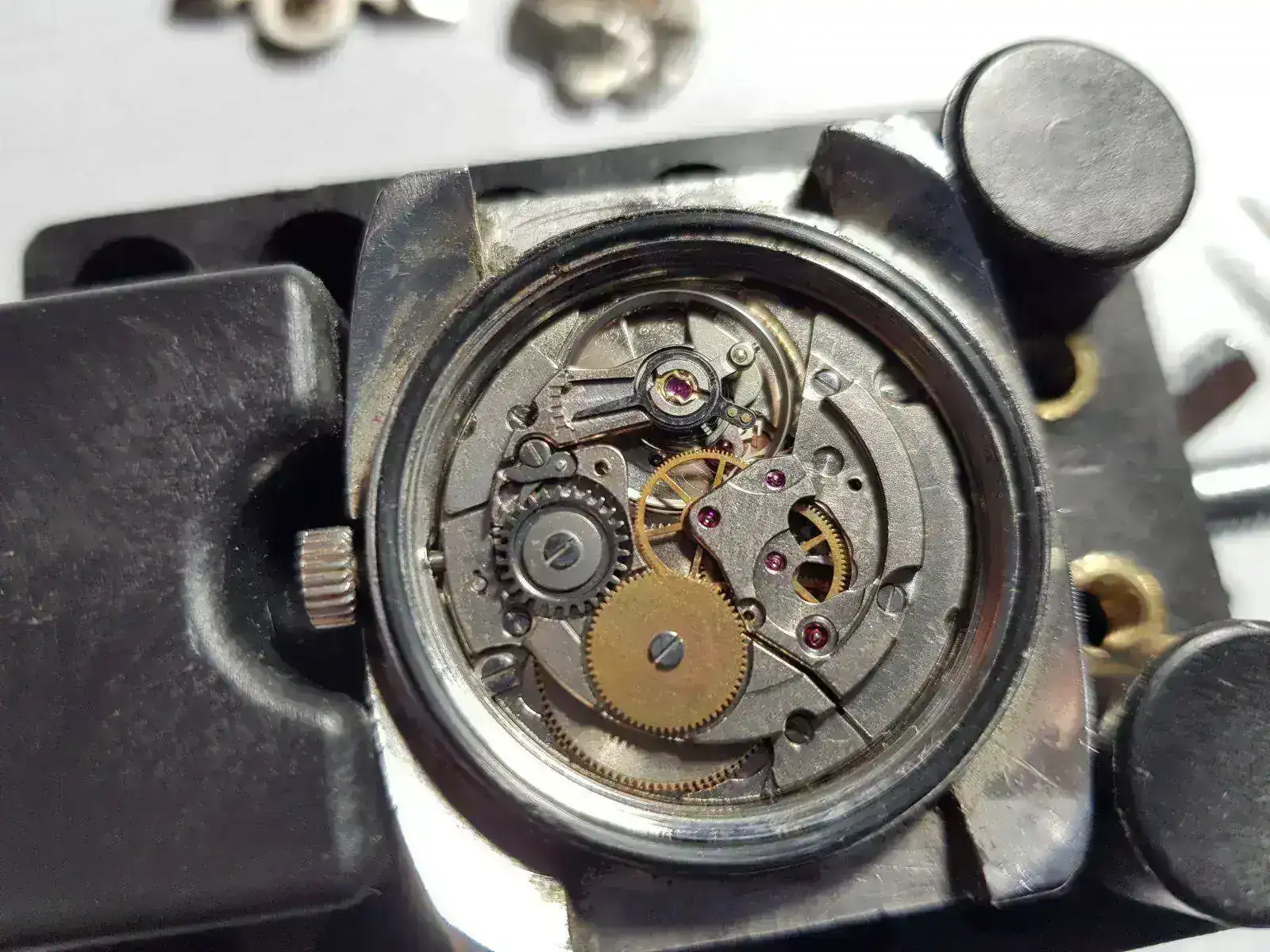

Aprovechando el regalito de mi mujer (un juego de herramientas de relojero), me he atrevido a trastearlo.
El movimiento es un ETA 2774, que es un 2754 con carga automática. Tiene una reserva de marcha de 45 horas, muestra la fecha y funciona a 28800 bph. No he podido comprobar la exactitud (uso una aplicación del móvil que requiere de mucho silencio para registrar el sonido de las paletas del áncora soltando y retendiendo la rueda de escape; en casa no es el mejor momento).
Estuvo en producción desde el 1971 hasta el 1980.
El reloj no funciona correctamente ya que no carga automáticamente. Con una corona tan pequeña es un suplicio darle cuerda manual, así que lo tenía aparcado. El proyecto de reparación que tenía previsto para principios de año lo aparqué por la pandemia.
Por lo que he podio comprobar tras abrirlo, además de estar en muy buen estado, es que el rotor, aunque gira con dificultad, mueve todos los engranajes. Debe rozar en más puntos de los previstos (me ha parecido ver que el fondo de la tapa tenía una marca circular cuyo diámetro coincide con el de la parte más elevada del rotor, quizá en algún momento hayan apretado demasiado la tapa).
Sin más paso las fotos. Indicar que me he divertido como un enano trasteando, que no será la última vez (me haré con movimientos estropeados para seguir "jugando") y que la experiencia ha puesto a prueba mi visión cercana, con lo que veo imprescindible adquirir una lupa.
Ah, y también mechas muy pequeñas, hay tornillos que son prácticamente microscópicos.
Por último decir que el reloj sigue funcionado como hasta ahora. Aquí también se puede aplicar aquello de primum non nocere.

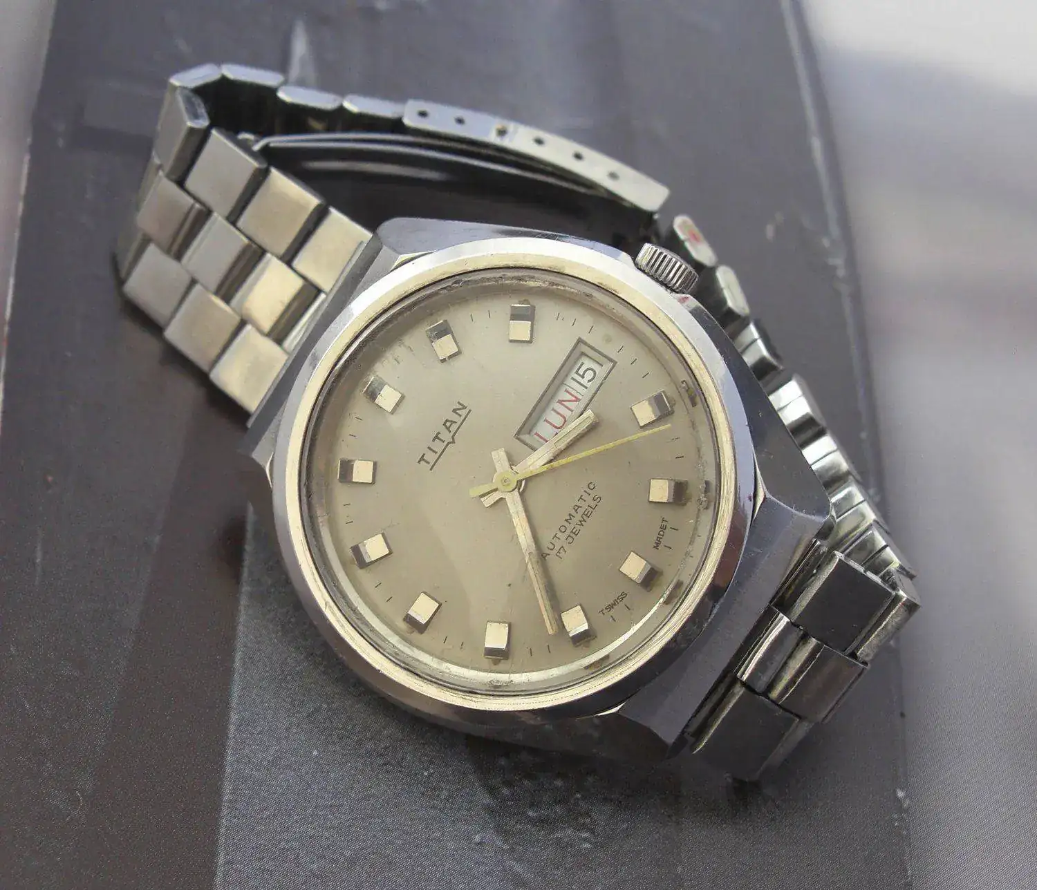

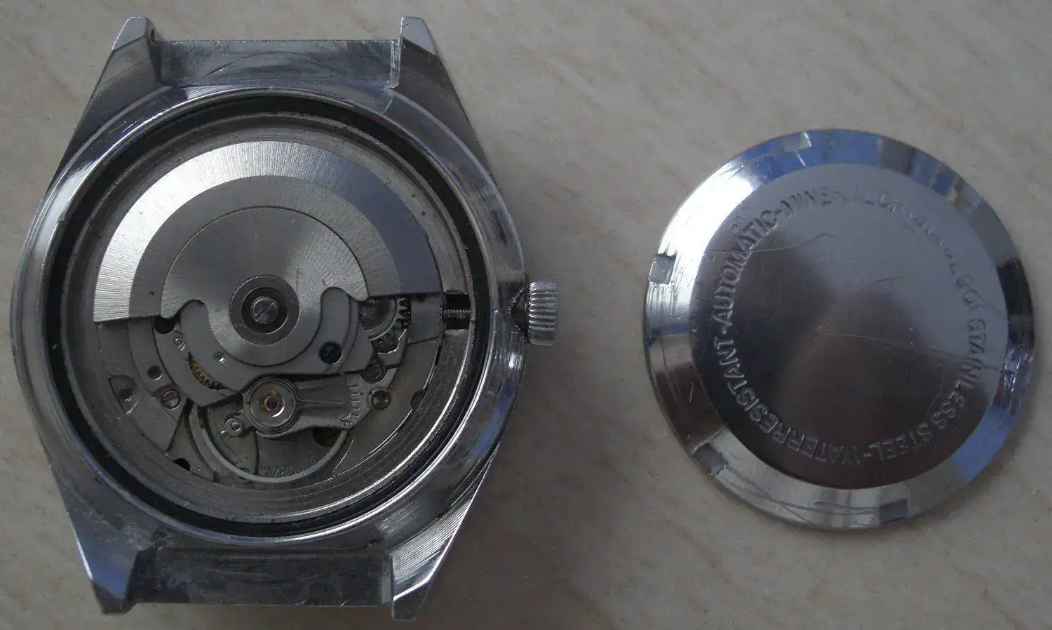

Bonito reloj y muy duraderos.
Adjunto foto de uno con movimiento eta 2789 automático
    141,1 KB · Visitas: 152
    63,7 KB · Visitas: 143
Reacciones: Speedhawk y Georges Cuvier
