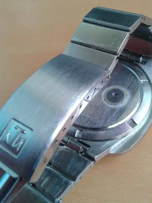

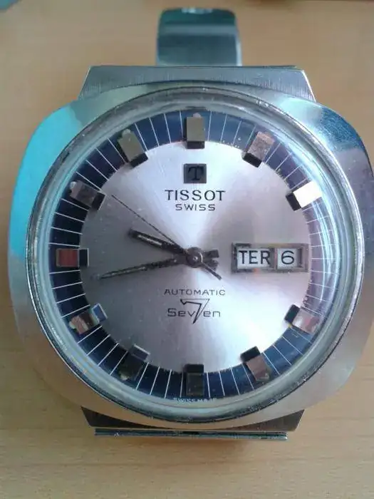

2012-12-20 12.48.48.webp2012-12-20 12.49.08.webp buenos dias de nuevo ¿alguien me podria decir algo sobre este tissot? ¿y si tiene algo en particular? saludos y feliz navidad para todos.
Un seven de tissot, bonito vintage, y aparentemente bien conservado.
No te puedo ayudar mucho en cuanto a si tiene algo en especial, creo que alguno ha pasado ya por el FCV
Lo más fácil: que es una maravilla. A partir de ahí, vamos con las curiosidades.
En primer lugar, comparte armis y, o, correa con los Omega Dynamic I. Se desenrosca el anillo que soporta bien la correa, bien el armis, y estos salen de una pieza.
En segundo lugar, el agujerito de la trasera; hay varias versiones. Una dice que es un agujero por el que la Tissot regulaba la maquinaria cuando estaba montada en el reloj. Otra, dice que es una válvula (ciertamente lo es) de liberación de presión; lo que pasa es que no le veo yo a los Tissots estos haciéndole la competencia a un plo-prof. Con lo que entra en juego la otra versión: que es una válvula para meter presión al reloj, y hacer saltar el cristal. Esto tiene más visos de realidad, porque en algunos otros Tissots (seastars, sobre todo), los relojeros empleaban el truco de sacar la tija y meter aire a presión para hacer saltar el cristal. Hay que recordar que eran cajas monobloque y que la única manera de acceder al reloj era por delante.
Y en cuanto al movimiento, probablemente sea de los que Tissot diseñó a finales de los sesenta, principios de los setenta, y que fueron utilizados después por Omega.
Un pedazo de reloj.

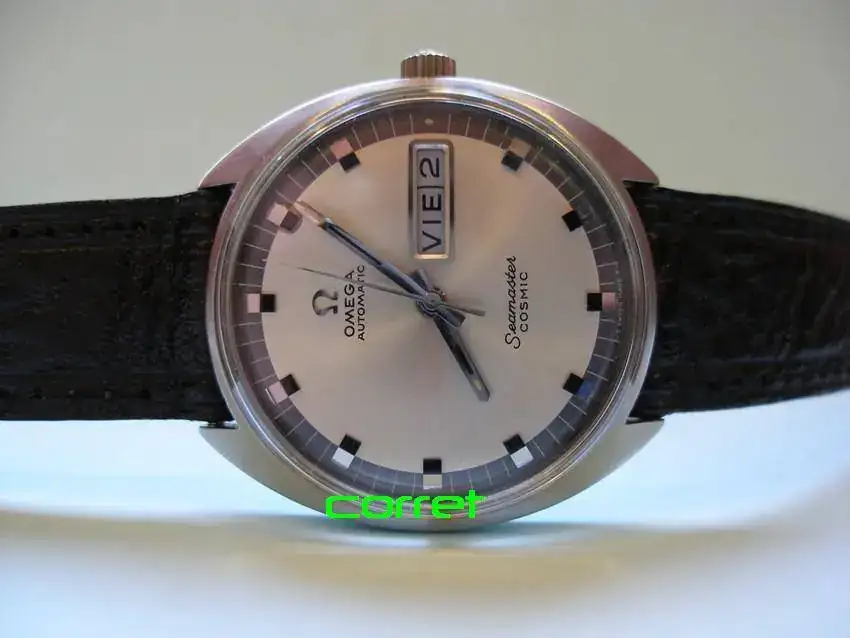

Cosmic (foto de un compi de foro)

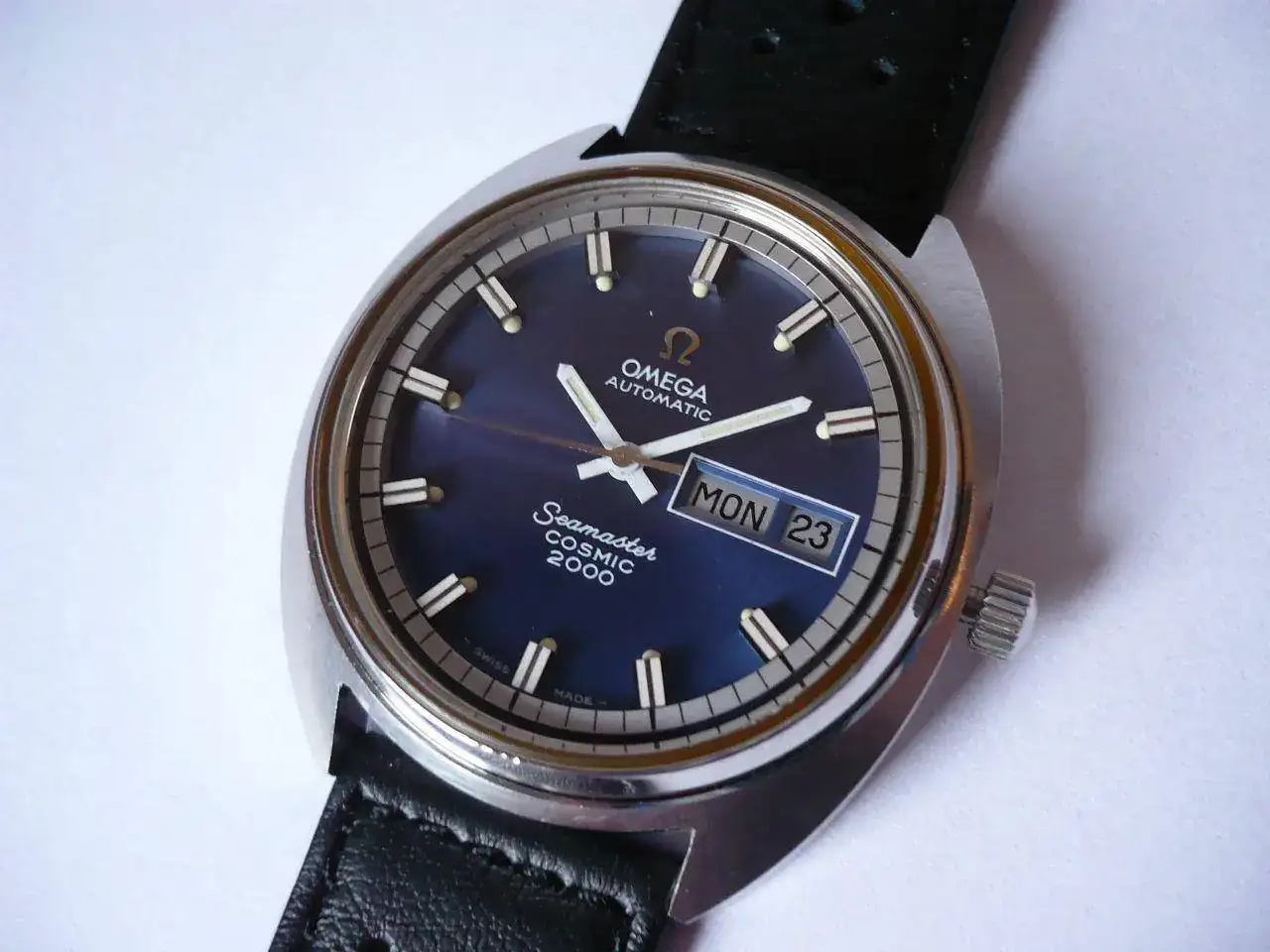

Otro Cosmic con índices aplicados

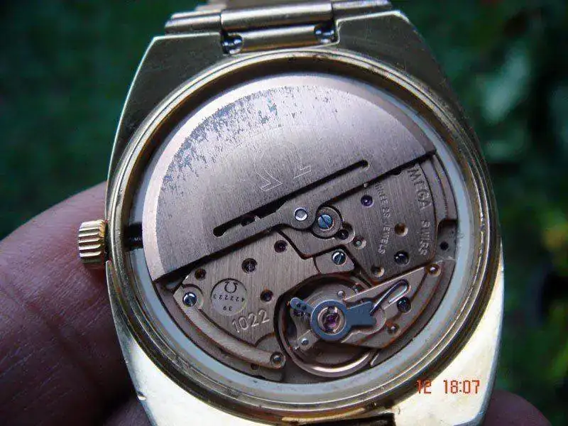

Y si se tiene en cuenta que dentro llevan un movimiento idéntico,
Omega 1022
Tissot 2940
la similitud queda aún más clara.
En mi opinión, es un reloj para disfrutarlo sin preocuparse por cotizaciones ni demás zarandajas. Un trozo de historia, de cuando Tissot era Tissot, y probablemente salvó, por segunda vez, a Omega.
