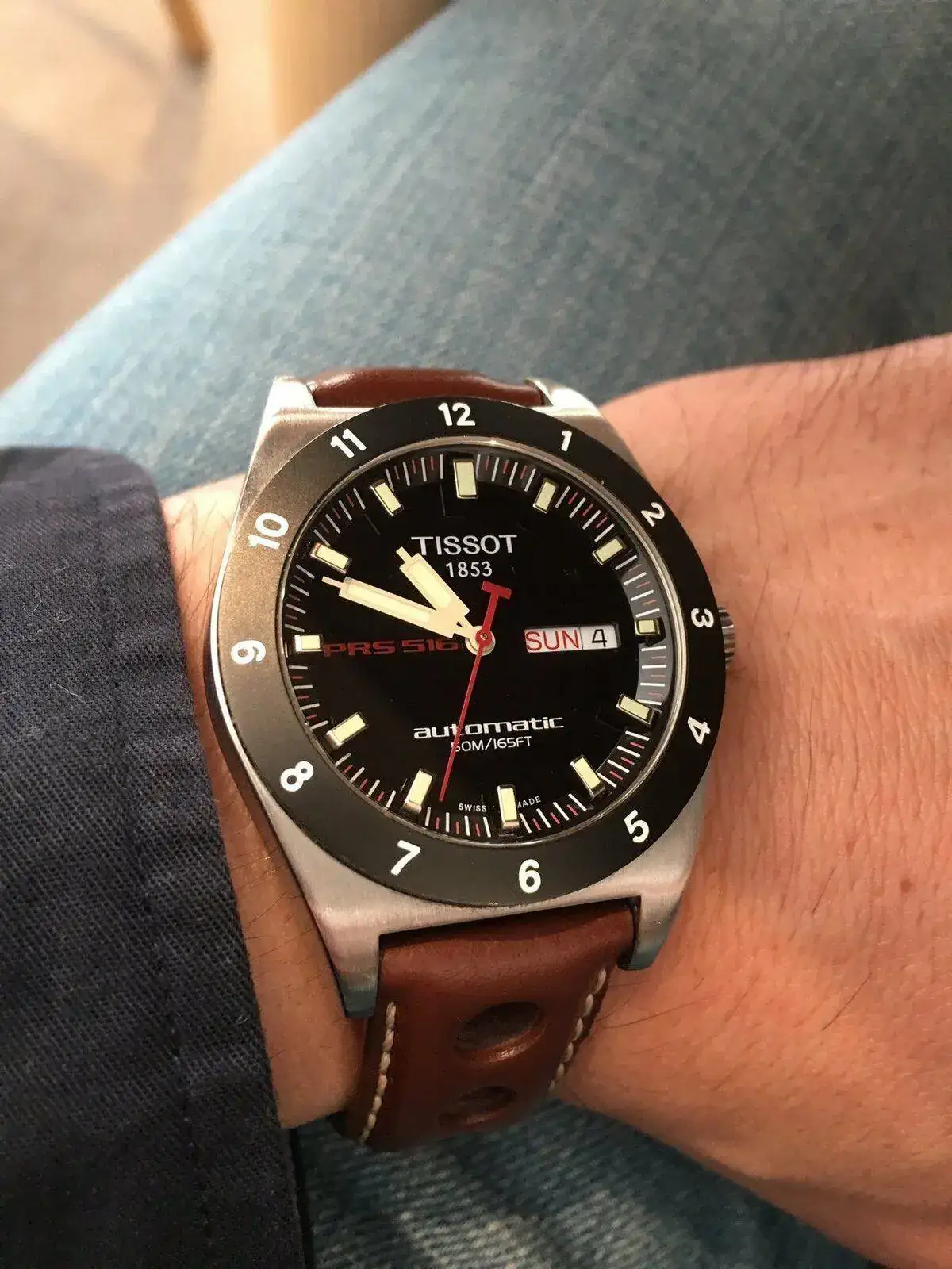

Lo tuve en ETA y aunque me encantaba, lo vendí para comprar otro parecido pero superior. Seguramente volverá a caer,cro que es superior, eso si, más caro.

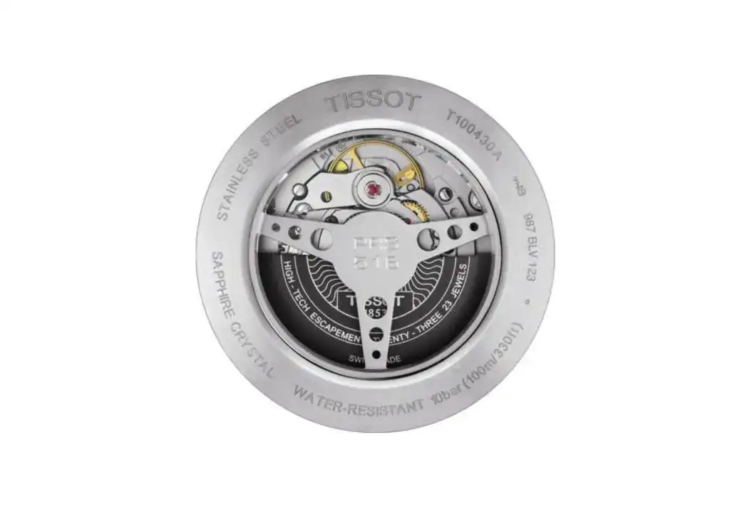

Me atreví ( nunca aprenderé ) a comprar un precioso tissot PRS T100.430.16.041.00, como la foto del anterior mensaje, en una subasta en ebay.
El reloj me llegó ayer, aparentemente todo perfecto. La compra ha sido en Inglaterra y el vendedor anunciaba el artículo como nuevo y sin etiquetas.
La verdad es que aparentemente el reloj está perfecto, pero cuál mi sorpresa, al revisar la parte trasera para ver el mecanismo, llama poderosamente mi atención que trae tornillo para el ajuste de precisión, ( espero no meter la pata con la terminología ).
Es decir creo que viene con un eta 2836-2 como los PRS 516 anteriores, y no el powermatic 80. Lo más curioso aún, es que la masa oscilante viene decorada como un powermatic, especificando 23 joyas. Pero tras hacer varias averiguaciones, la más clara en este hilo, es seguro que no es powermatic.
Creo que me han dado gato por liebre, porque no creo que tissot fabricara relojes en formato "nuevo" powermatic con el mecanismo anterior eta 2836-2.
¿Estoy en lo cierto? Subiré una foto antes de devolverlo.
Gracias de antemano.

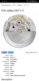

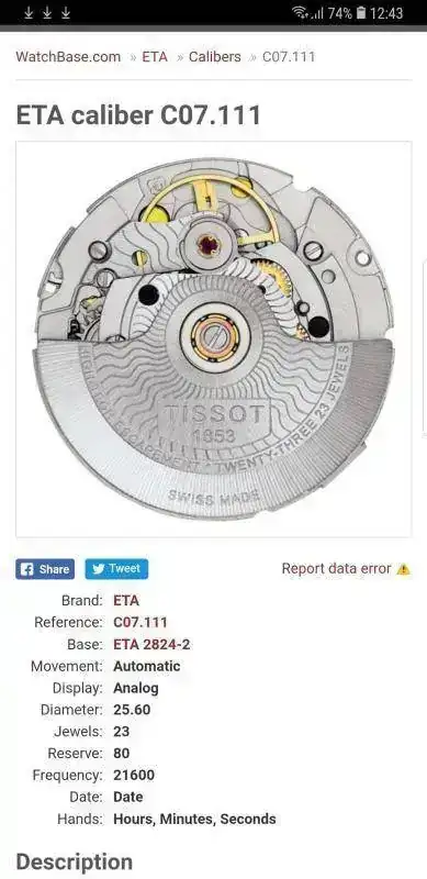

Lleva este calibre, el Powermatic 80 (o ETA C07.111):

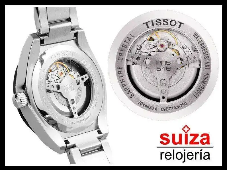

El anterior modelo es éste, con ETA 2836-2:
Mira a ver cual es el tuyo. Y dinos algo (unas fotos también vendrían buen)

El 2836 tiene 25 joyas y raqueta de ajuste.
El Powermatic tiene 23 joyas y contrapesos en el volante para ajuste.
Pon algunas fotos del frente y da la parte de atrás y enseguida te decimos que es.

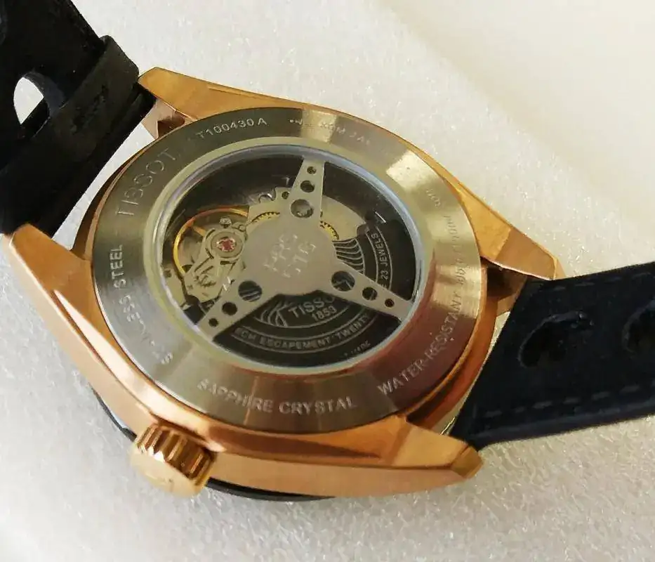

Hola, precisamente, a mi me ha pasado algo parecido, a través de Amazon, y estoy a la espera que me dice el relojero que lo suministro. La caja es idéntica al que sale en todas la fotos, mi modelo es el T100.430.36.051.00 pero la maquinaria que monta tiene toda la pinta de la ETA 2836, aunque lleve el contrapeso negro del Powermatic 80 e indique los 23 jewels. He hecho un vídeo con el móvil a cámara lenta y se aprecian 40 saltitos del segundero cada 5 seg, así que va a 28.800. Estoy esperando la respuesta del relojero porque no he visto en ninguna web ese tipo de montaje y en cuanto tenga un rato paso las fotos.

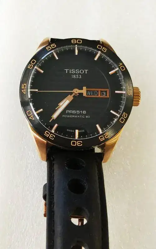

En el dial dice Powermatic 80... pero si tu duda es que le hayan cambiado el movimiento, con una foto de la trasera sería fácil de identificar...
En lo posible que en la foto se pueda apreciar el volante de inercia...

Hola, os adjunto las fotos, se las pasé también al vendedor de Amazon, que tampoco tenia noticia de este tema y me dará respuesta.IMG_20180613_073737.webpIMG_20180613_073425.webp
Tengo el prs con el calibre eta 2836 y precisamente lo compre por no tener el powermati a la larga a ver que pasa
Hola, os adjunto las fotos, se las pasé también al vendedor de Amazon, que tampoco tenia noticia de este tema y me dará respuesta.Ver el archivos adjunto 579615Ver el archivos adjunto 579616
No es un Powermatic.
Al calibre que lleva (probablemente un ETA -no top grade- 2836) le han puesto la masa oscilante que lleva el powermatic.
El powermatic no lleva regulador (como sí se ve en el movimiento que has puesto en la foto) lleva regulado de fábrica el volante de inercia.

Pues yo sigo con la duda, me puse en contacto por correo con la casa en España y después de enviar fotos, explicaciones e inscripciones en la tapa, no volvieron a dar señales de vida. No se si tendrán alguna fabrica de montaje que haga estos mix, pues todas las piezas tienen pinta de ser originales, es más, viene muy bien ajustado por debajo de +/-3s al día. Tengo otro Tissot que si monta una POWERMATIC 80, aguanta 3 días como un campeón pero anda en +11s al día. Saludos
