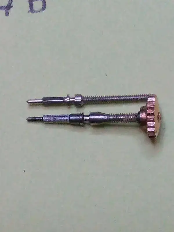

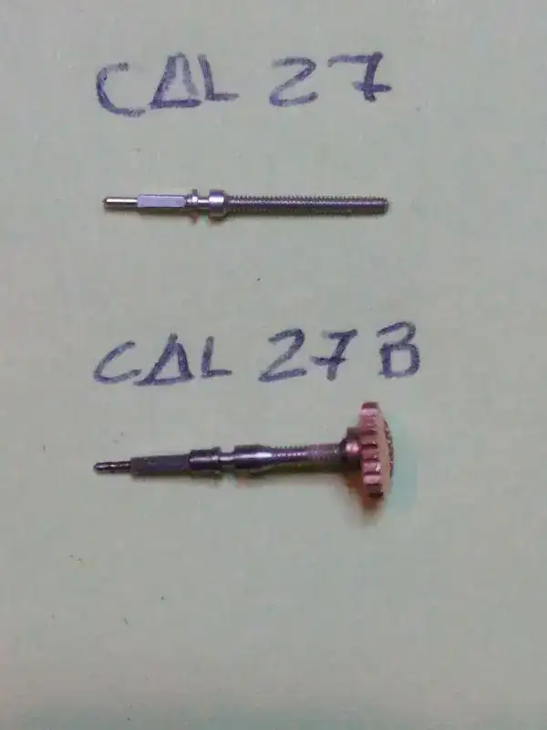

Las dos juntas, la de arriba familia 27,la de abajo familia 27B
Muchas gracias Razzi !!!:clap::clap::worshippy::worshippy:
Justo lo que quería ver; las de los dos calibres juntos y ver sus diferencias... Ni primas vaya... Ni tampoco nada que ver con la que trae.

Buen día razzi; las medidas que da RONDa son estas.
Tissot 27: Número 758. A F B C D F
---------------------- 77 497 - 120 110 59 (LA LETRA B ES CIEGA Y NO TIENE MEDIDA)
27B: Número 1215----- 80 460 120 140 110 50
Un saludo,Luis desde Argentina
Buen día antares, disculpe que la moleste tanto. Le estoy dando la medidas de los 2 calibres y ahí notará las diferencias.
Estas medidas están sacadas del libro de Ronda donde recurrimos todos a informarnos!!!
Le repito que le estoy reservando 1 de cada calibre y 2 tornillos de tiret distintos en sus largos y rebajes??
Un saludo, Luis desde Argentina

Buen día antares; encontré los 2 tipos de tiges nuevas del Tissot y es como nos dice el libro de Ronda. Son distintos y el que a usted le enviaron es el del Tissot 27. Reclame con las medidas que coloqué y aclare que son distintas.
Cuando viaje algún amigo le voy a enviar las 2 tiges y los 2 tornillos de tiret.
Los datos que entrega Ranfft sobre estos 2 cal. no se refieren a la tige.
Un saludo y queda usted en la dulce espera de las tiges: ¿será varón o será nena la tige???jajaja

El calibre Tissot 27 (con el perdón de la palabra,jajaja) es el calibre base y de este se deriva a otros hermanos.
Con el calibre Tissot 27 -1 ocurre que - la base es el Tissot 27B y de este parten hacia otros hermanos distintos.
Casiná: si observa los números donde aclaro este tema - colocando cada grupo y cuales son sus hnos. - de esta manera
encontraremos la respuesta a todo esta confusión y dejaremos como regalo a usted y a todos - una tige Tissot 27,jajaja
