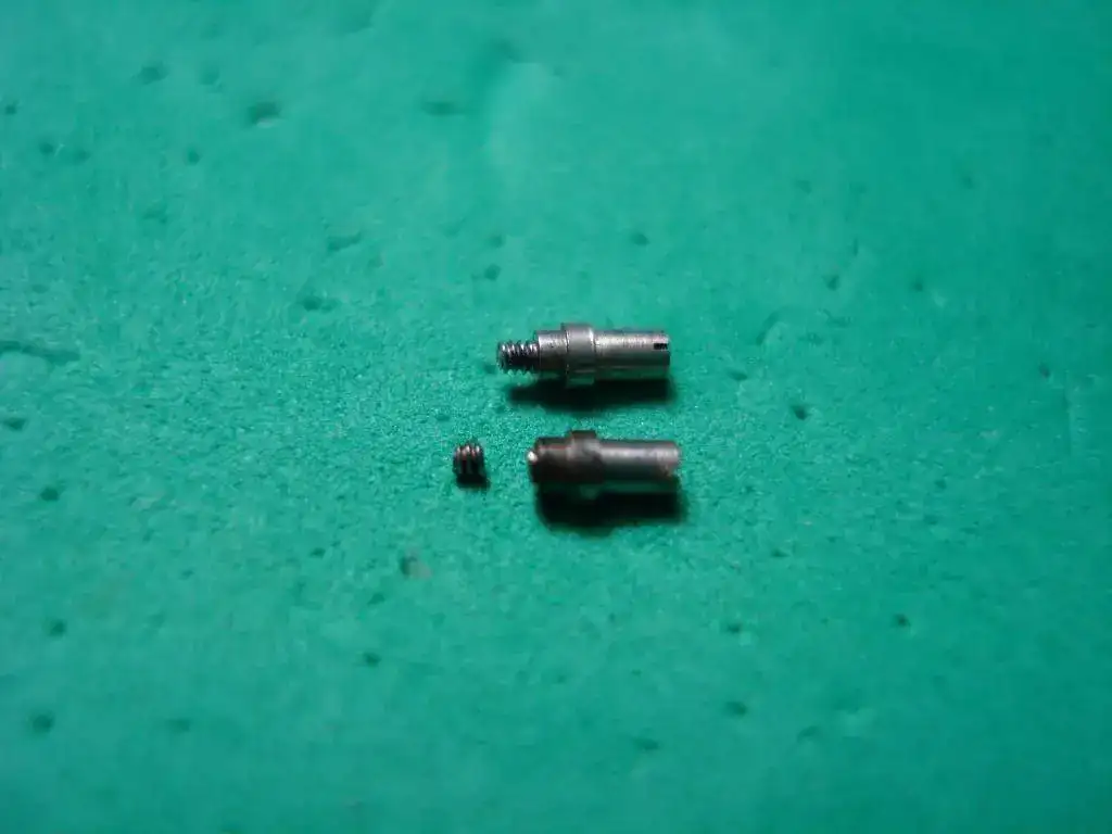

Buenas tardes compañer@s;
No sé si os acordaréis de un hilo que abrí, pidiendo ayuda para encontrar repuesto para tornillo del tiret de un cal. Tissot 27-1. El que traía estaba partido.
El caso es que, como la gente de este foro es así como sabemos, enseguida vinieron en mi socorro...:clap::clap:... Fue D.Luis, como siempre :worshippy: el que me ofreció uno, pero estaba en Argentina claro...
Y seguidamente me escribe Fugito diciéndome que en breve viajará a Buenos Aires y que se pasará por "El Reloj" a visitar al Maestro, y que podría traerme el tornillo...8o8o...No me lo podía creer... Se juntaron los elementos para que que ese Tissot resucitara del todo...:yhoo:::yhoo:::yhoo::
En fin, ayer llegó después de que en Correos lo traspapelaran...::grr:: Y hoy ya está cumpliendo con "su trabajo". Pensaba limpiarlo y aceitarlo antes, pero no me he podido contener....:whist::... Un poco de pulido y estética al exterior y a correr...

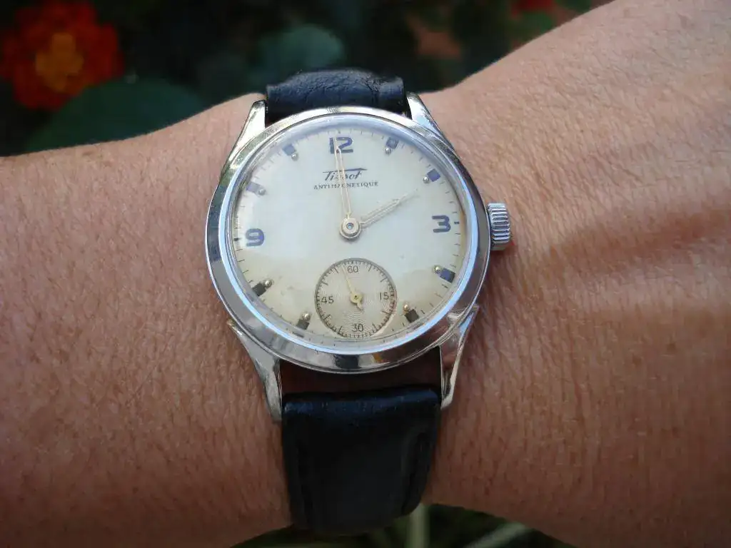

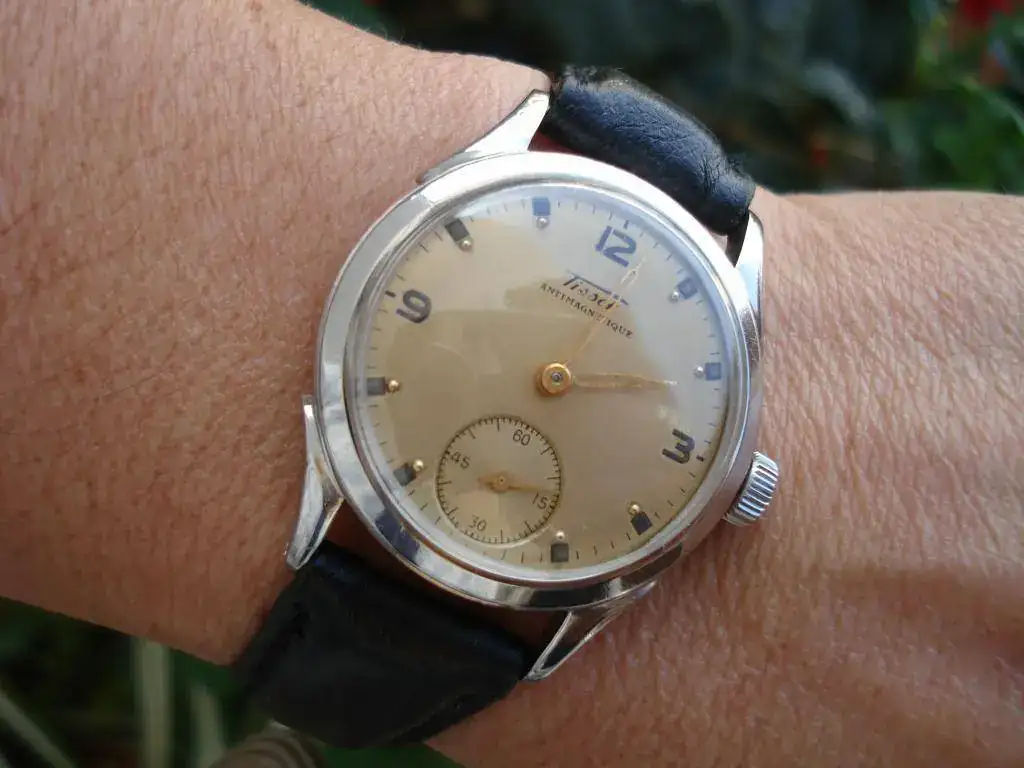

He aquí "El afortunado":
Mide unos 33mm. de caja. Y tiene una pátina muy uniforme...:drool:

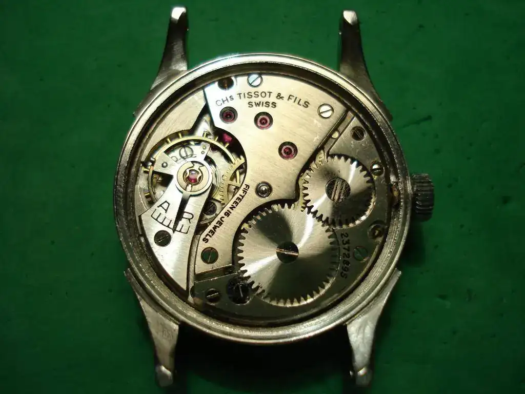

Según el nº de serie del movimiento, es del 50'. Lo encontré aquí, para los interesados en datar los suyos:
The serial number on the poster's watch (2943525) dates the watch to 1953.

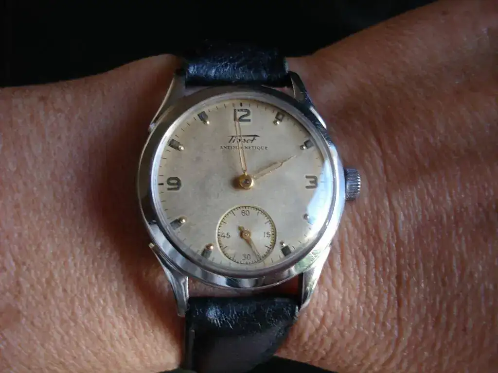

El perjudicado y el argentino...
Ya en su sitio
DSC01135.webpCon su bata...
DSC01137.webpY su cara...:drool:
DSC01136.webp La caja es bastante gruesa y potente...

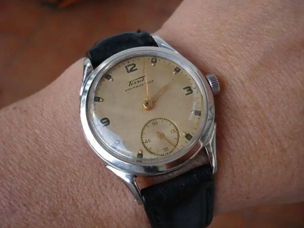

Antares, vaya preciosidad!!!. Qué pátina, cómo luce en la caja y que bien te queda en la muñeca!!. Me parece que le va a quitar los privilegios al PR...

Ese Tissot es una preciosidad, paisana. Cuando empecé a leer nunca pensé que me iba a encontrar una cosa así. No creo recordar un Tissot con ese tipo de caja pero, claro, me queda tanto por ver ........
Ese Tissot es una preciosidad, paisana. Cuando empecé a leer nunca pense que me iba a encontrar una cosa así. No creo recordar un Tissot con ese tipo de caja pero, claro, me queda tanto por ver ........
Esa caja recuerda mucho a alguna Omega. Para algo son primas hermanas, aunque Omega sea la prima "guapa".

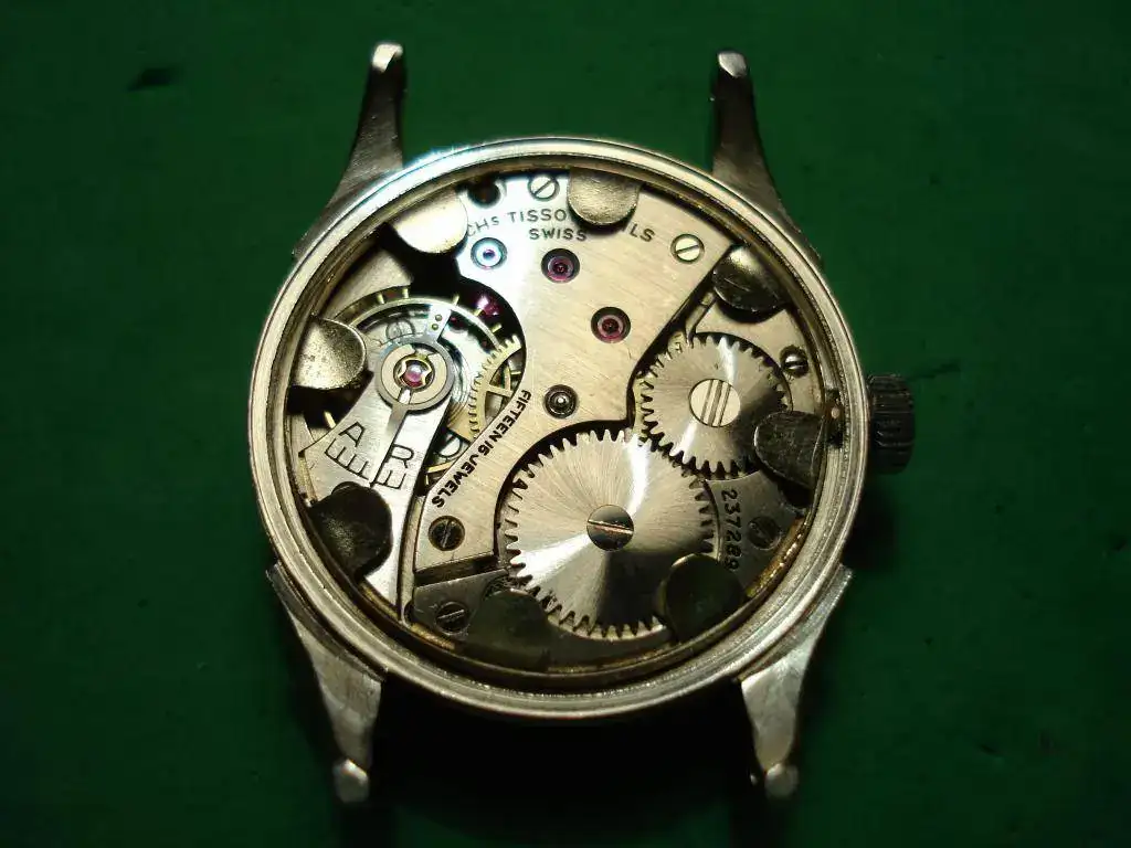

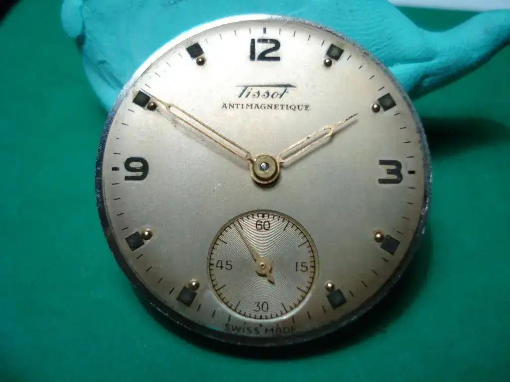

Te ha quedado precioso Antares, y las agujas esqueletizadas le quedan fenomenal. El calibre se ve casi nos, solo veo un detalle, que seguro ya has resuelto, ¿puede ser que los dientes del piñon de la corona y el rochete no estén engranados?:flirt:
Referente a la grandísima generosidad de D.Luis y Fugito, decir que no por habitual deja de sorprenderme que personas que no se han visto en la vida, desinteresadamente ofrezcan ayuda, sois grandes :clap::friends:
Ahora que lo dice Zarsan es verdad que los dientes de la corona estan encima de los de la rochete y eso es un peligro grande para el tornillo de rosca cambiada. Yo creo que es muy beneficioso montar primero la rueda corona y luego el rochete porque, en caso de pasar esto, la rueda corona ya está asentada y su tornillo fijo y sería el rochete quien quedara por encima y ese tornillo no se parte tan facilmente como el otro. Y antes de apretar el tornillo del rochete yo siempre muevo el conjunto en la corona exterior, como si le fuera a dar cuerda, y así el rochete mueve el trinquete de forma que su diente se quede bien alojado entre los otros y que todo el conjunto asiente bien. Manías que tiene uno ......

La caja me encanta, pero con unos 3 o 4mm. más, todavía me gustaría más...

Sí, está solucionado. Pasó que, al colocarlas quedaron engranadas, pero no le di un poco de cuerda como dice Casiná y como siempre hago, y no había apretado bien el tornillo de la rueda corona... Antes de ponerle la tapa y darle cuerda, lo revisé y le di con el ródico para quitar cualquier polvillo o marca que hubiera quedado ( cosa que también hago siempre ) y fue cuando me di cuenta.
