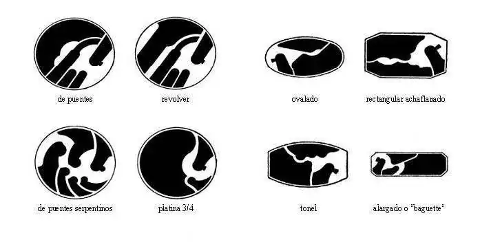

Calibre:
La introducción de este términio en "relojería" se debe al relojero inglés, afincado en Francia, Henry Sully, que lo utilizó hacia 1715 para referirse a la disposición y dimensiones de las diferentes partes del movimiento. Generalmente cada calibre se designa por el nombre del fabricante (iniciales, siglas o nombre completo) seguido de uno o varios números, que pueden responder a distintos criterios, como el orden que ocupa el calibre entre los diseñados o realizados por un mismo fabricante; en el pasado era relativamente frecuente que se tratase de la dimensión del calibre, expresada en líneas o en milímetros, atendiendo a su diámetro en los redondos, o su largo y ancho en los calibres de forma. La línea, cuyo símbolo se representa con tres comillas ''', equivale a 2,2555 milímetros; así un calibre redondo de 10 líneas de diámetro (10''') podría denominarse calibre XZ10 o XZ2255. Algunos de los más característicos por su forma son los que se muestran en la ilustración inferior, aunque actualmente la designación del calibre ya no depende tanto de su forma y disposición como de sus características de construcción, identificándose por referencia al calibre los movimientos que tienen una misma máquina.
origen:
Didáctico recordatorio de los tipos de calibres según su construcción.

Me parece muy interesante y curiosa la designación de los puentes, muchas gracias Cesc!
