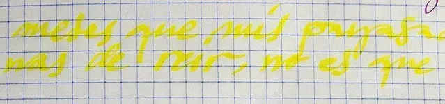

Aquí van una muestras de color hechas con pincel plano a tono lleno para que se aprecien bien los tonos y al margen derecho los colores ideales del CMYK y se vean la posibilidades que tienen de funcionar las mezcla a la hora de reproducir colores concretos._MG_2806-ok.webp

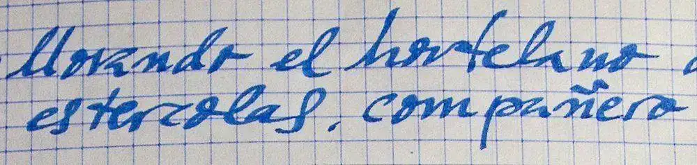

Esta es una prueba de escritura sobre un papel corriente de un cuaderno barato..las tintas han funcionado francamente bien, son intensas de color suaves y muy fluidas no se podrían distinguir de otras tintas del mercado, sin ramificados,ni cortes..eso si,el negro es mas seco como menos saturado, pero de eso hablaré después._MG_2810-ok.webp Esta es una prueba en un papel de dibujo mucho más absorbente solo el negro ha fallado el trazo y estaba más perezosa.
Ahora cada color más de cerca._MG_2806-cian-ok.webp_MG_2806-magenta-ok.webp_MG_2806-amarillo-ok.webp_MG_2806-negro-ok.webp
Perdonad que las fotos no sean especialmente buenas,pero espero que sirvan de referencia.De momento me gusta como funcionan,proximamente subiré muestras con mezclas de color .

SATURACIÓN:Todos los colores son bastante saturados y esto los desvía ligeramente de los colores ideales del proceso sustractivo de color CMYK,pero a mi juicio esto no es malo.Si se diluyen ligeramente los tres primarios,los matices son muchísimo más aproximados,facil de ver usando Photoshop.
FLUIDEZ:Son muy fluidas,una delicia!!!...pero en esto hay ligeras diferencias por lo que he podido comprobar,el cian es el mas fluido,un pelín de mas y el negro el mas seco,pero es delicioso escribir con ellas.
RAMIFICACIÓN:Las estoy probando en todo tipo de papeles y van divinamente,incluso en el prosaico papel de estraza ese donde se suelen envolver los churros y funcionan perfectamente..y si el papel es apretado sin porosidad ninguna dejan un trazo saturadísimo que es una gozada mirar.
SOMBREADO:Casi nulo,en papeles absorbentes..en papeles satinados si se aprecia algo.
SECADO:Rapídisimo y esto vaya que me gusta.Siempre es una ventaja y más para mi que soy zurdo.
RESISTENCIA AL AGUA😛erfecta,se agarran al papel con tanta fuerza que ni frotando,ni con baños de horas nada no se inmutan.Un detalle importante en esta sentido diluí el cian en una relación 1:4 y sigue siendo lo mismo de permanente la lavado..una maravilla oiga.
LIMPIEZA😛endiente estoy de ver como se limpian de las plumas y convertidores..de las manos se limpian bien no hay que despellejarse vivo..jajaja.
Comentario singular merece el NEGRO..a parte de ser el mas "seco" es un negro muy puro sin tender al amarillo o azul creo que dará unos preciosos grises.No es un negro negrísimo como un agujero negro,me recuerda a la tinta india de hollín la de la caligrafía oriental.. de la pintura Sumi-e, preciosa para mi gusto..subjetivo claro,pero muy diferente a la untuosidad y al negro aterciopelado de la Kiwuaguro de Sailor..

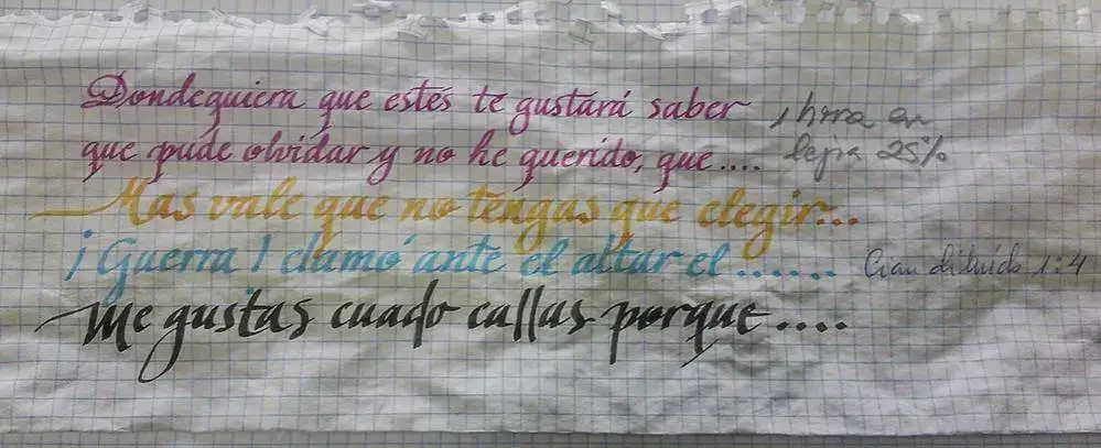

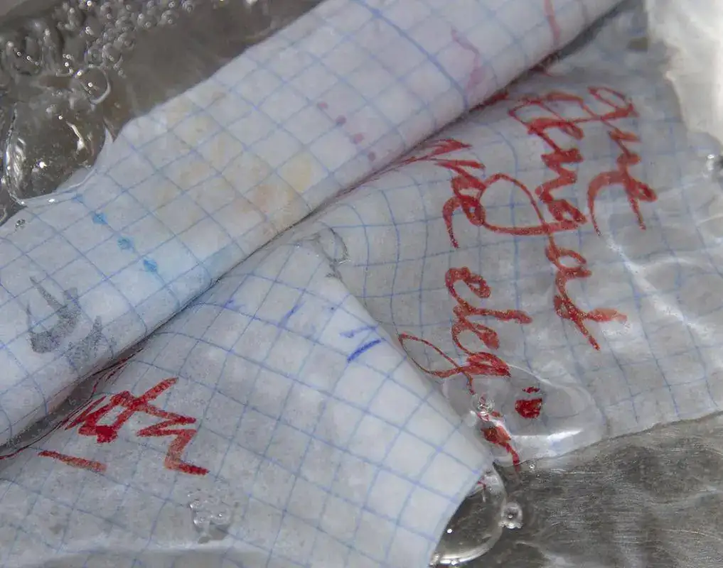

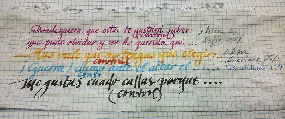

Seguimos con las pruebas,ahora toca la fijeza la lavado..AGUA,LEJÍA y AMONIACO.
Estas pruebas son una serie de despropósitos con el fin de ver hasta donde aguantan o como dirían en mi tierra "una borricá mu grande".;-)
La fotos no son muy buenas pués están hechas con móvil..en el trabajo.:whist::..
La segunda después de 6 horas de baño en agua clara del grifo.16207157098_66bb8d2b7a-agua.webp
La tercera recién salida de un baño con lejía al 25%15777438163_24bb4ca36e-lejia.webp de una hora...
La tercera luego de un segundo chapuzón de una hora tambien en amoniaco de uso domestico al 25%,chispa arriba chispa abajo...16209174360_2a3cb65383-final.webp
Sinceramente estoy encantado,esperaba que resistieran pero no tan bien,solo la de color naranja a desfallecido algo después de la lejía,el resto tan rebien.

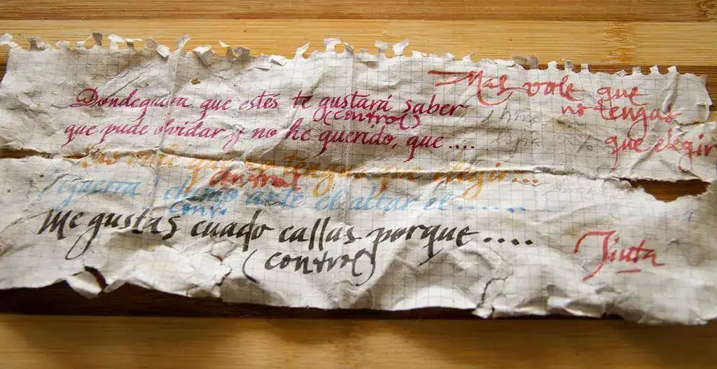

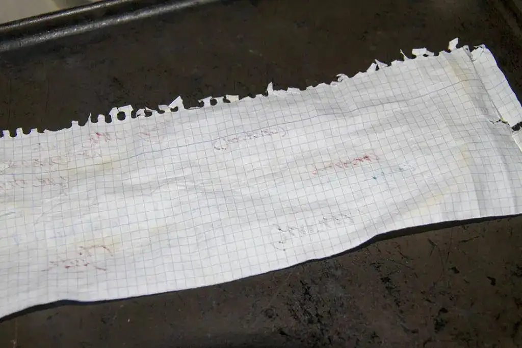

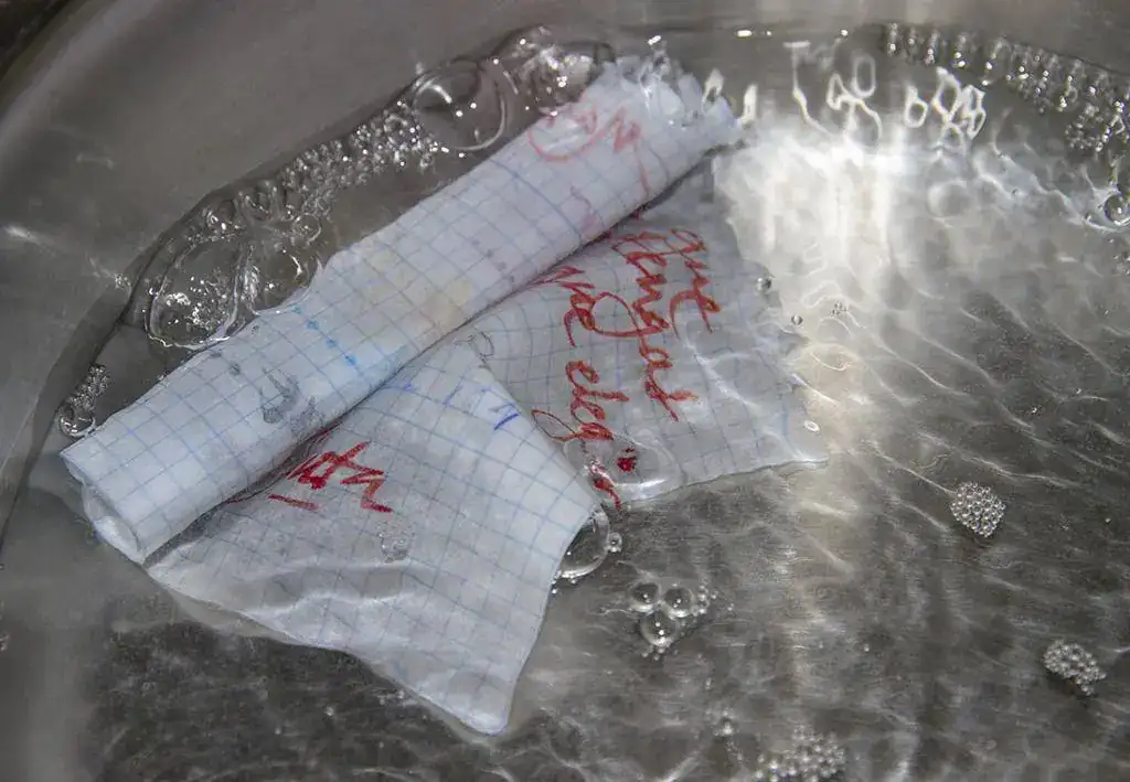

Sigo probando hasta donde aguantan estas tintas..pruebas de estrés bizarro.Después del baño de 6 horas en agua del grifo con su dosis de tóxico cloro,los baños en caústica lejía y amoniaco del que se usa para escamondar el baño, al 25% ambos..se me ocurrió frotar el testigo con disolvente universal,si..ese que se come la pintura y funde los plásticos y si eso no era suficiente,también hubo frote con aguarrás.RESULTADO:Nada ni se enteraron..!Jo!!.Pero como no cejo en el empeño ahora una prueba de altas temperaturas..!Tatachán!,dos hervidos sucesivos en agua...de 10 minutos cada uno sin sacar el papel del agua hirviendo...hasta casi desmigarlo.._MG_3142-re.webp_MG_3143-re.webp_MG_3143-re-recorte.webp
y después aún calentito esto había que secarlo y nada mejor que tirar de la plancha..pero no la de planchar,no,la de las chuletas vuelta y vuelta que es más contundente.Y estos son los resultados con las correspondientes pruebas gráficas,en forma de fotos.
En la primera foto el papel empieza a perder agua rápidamente y a deformarse poniéndose la mar de calentito.En la segunda como sabrosa chuleta empieza a tostarse..ese tomo pajizo del reverso lo delata.En la tercera y última podéis ver que ya casi empieza a quemarse pero las tintas sigue sin demudarse.Si lo se..me falto añadir un poquito de ajo,perejíl y pimienta al gusto.
Debo decir y lo digo,que lo del estrés de temperatura ha sido idea de Patri..(Papish.)yo..meramente la mano ejecutora.

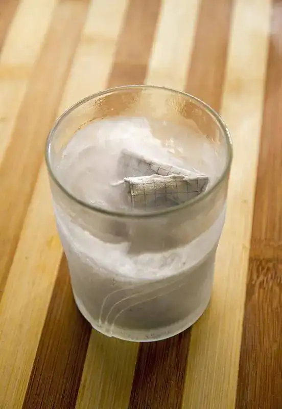

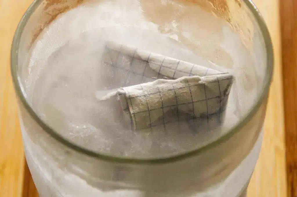

Ahora el papel descansa sumergido en agua dentro del congelador,mañana prometo fotos,si da tiempo lo meto en el bolsillo de unos vaqueros y a la lavadora..estará bien ver como salen parados.¿Quien no ha perdido un apunte de teléfono olvidado en el bolsillo de la camisa o el pantalón?
BUEN FINDE A TODOS.

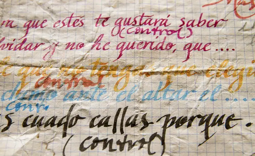

Ahora como prometí..¿porque lo prometí verdad? vamos con la le siguiente tanda de pruebas esta vez BAJAS TEMPERATURAS,y el lavado en lavadora..:)
_MG_3151-re.webp_MG_3150-re.webp..tras pàsar toda la noche en el congelador aquí vemos la pinta del papel a la vuelta de la Antartida.-6º centigrados.
_MG_3154-re.webp..meto el vaso en el microondas dos minutos y tras pasar de nuevo por la plancha,la de las chuletas, así queda.!Increible!!

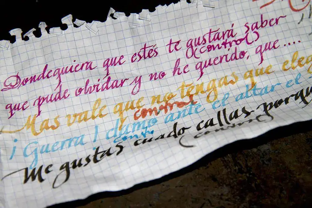

Ahora introduzco el papel en el bolsillo de un pantalón baquero y tras el pertinente lavado con dos centrifugados esta es la pinta que tiene.
_MG_3155-re.webp..!!No me lo puedo creer siguen allí las tintas!!..el papel está pegado como con cola..y hecho unos zorros pero las tintas?..agarradas con uñas y dientes..me digo,esto hay que secarlo y separarlo..vuelta de nuevo a la plancha chuletera..
_MG_3156-re.webp..Jo!! costó trabajo,pero el final conseguí extender el papel y así quedó..muy desmejorado,¿pero las tintas?..joer..que no se sueltan las muy joías..ahora me digo..!Se van a enterar estas chulas alemanas!..a la plancha de planchar con su vapor y tó..
_MG_3160-re.webp.._MG_3161-re.webp..aquí las tenemos fijas como la gomina,eternas,imperturbables.El papel está futtt!!,pero la escritura de descubrirse.
16206690720_14c1e6ffe4-inicio.webp_MG_3160-re.webp..como colofón las dos fotos esclarecedoras desde el inicio hasta el final.IMPRESIONANTE.
Chapeau para De Atramentis.No solo ha formulado un aglutinante maravilloso,ademas ha sabido elegir los pigmentos.
