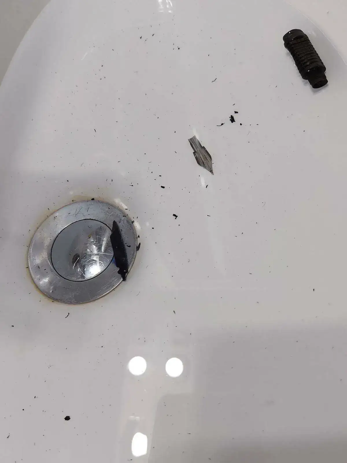

Buenas noches,
doy fede lo que dice el compañeropocoshiva, si queda esa lamina de tinta seca, hay que quitarla desmontando el plumin y dandole con el cepillo de dientes, hace un par de dias un compañero me dio una que segun el habia realizado todos los pasos para su limpieza, en casa y delante de el desmonte el plumin, y la foto esta de antes de darle con el cepillo de dientes
Para que veas lo que quedaba en su interior.
Un abrazo
Reacciones: plaskin, mrubio y pacoshiva
