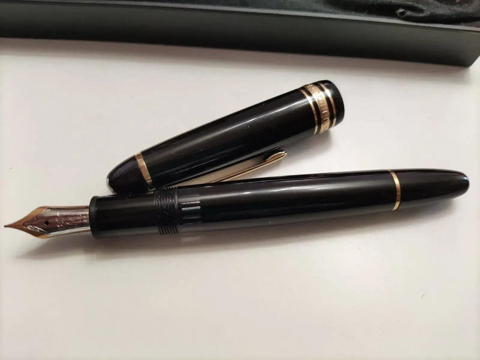

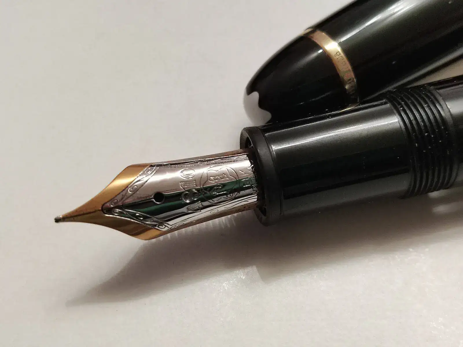

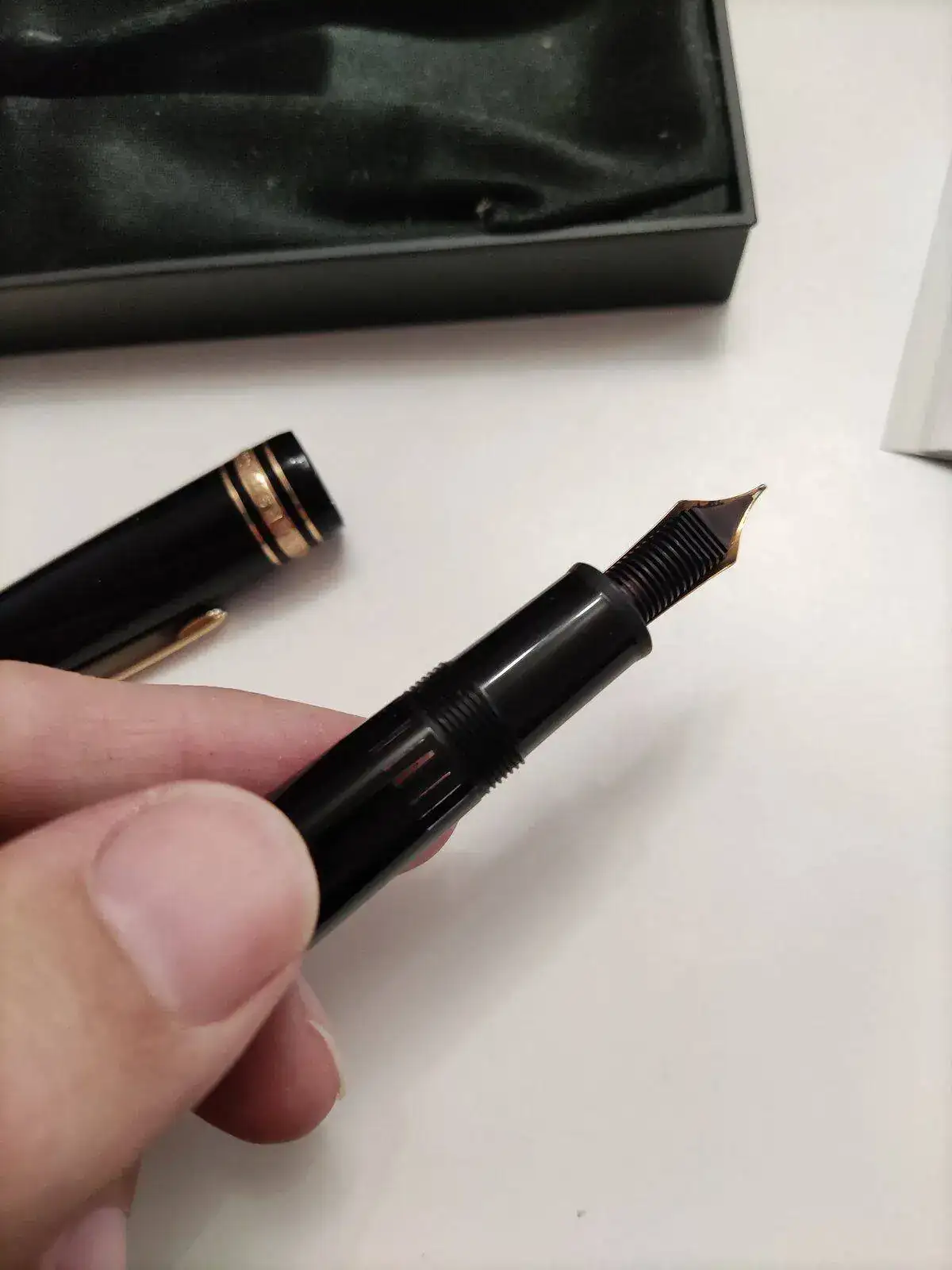

Buenas tardes compañeros.
Pues desde hace un tiempo vengo pensando en empezar con este maravilloso mundo de la escritura, pero no sé si me picará más y más o por el contrario lo dejaré ahí aburrido, como muchas otras aficiones..
En fin, que de una vez me he animado a probar y no he querido comprar una pluma todavía, así que le he pedido prestada a mi padre su maravillosa Montblanc, ya que él no la utiliza porque prefiere el rollerball (creo que de dice así)

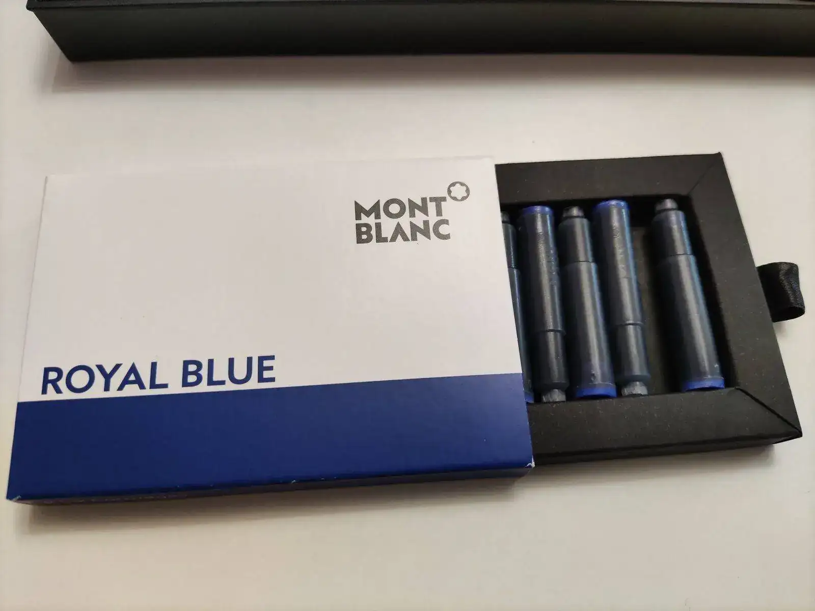

Mi problema ahora es que no tengo tinta. Él me asegura que es de cartuchos, sin embargo yo viéndola creo que es de "rellenar" (perdón de nuevo, pero aún no controlo..)
He leído y releído las instrucciones pero al ser comunes para varios modelos no me queda claro cuál de todas ellas es. Tampoco veo escrito el modelo.
Compre unos cartuchos por Amazon pero creo que no es lo que necesito.
A ver si me podéis orientar, porque mal empiezo jeje
Saludos!!

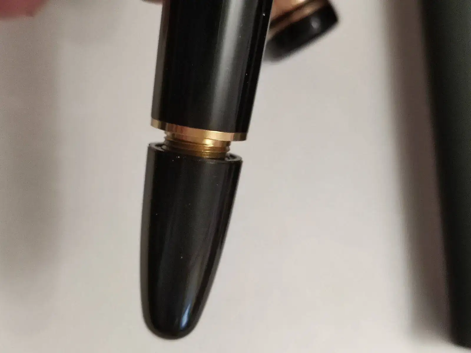

Se me olvidó decir que he intentado abrirla pero pero sin éxito. Me da miedo hacer fuerza y poder romper algo, ya que está pluma se la regalo mi difunta madre hace muchos años y es algo especial.
Lo dicho, a ver si me podéis iluminar, que estoy deseando empezar a escribir :)

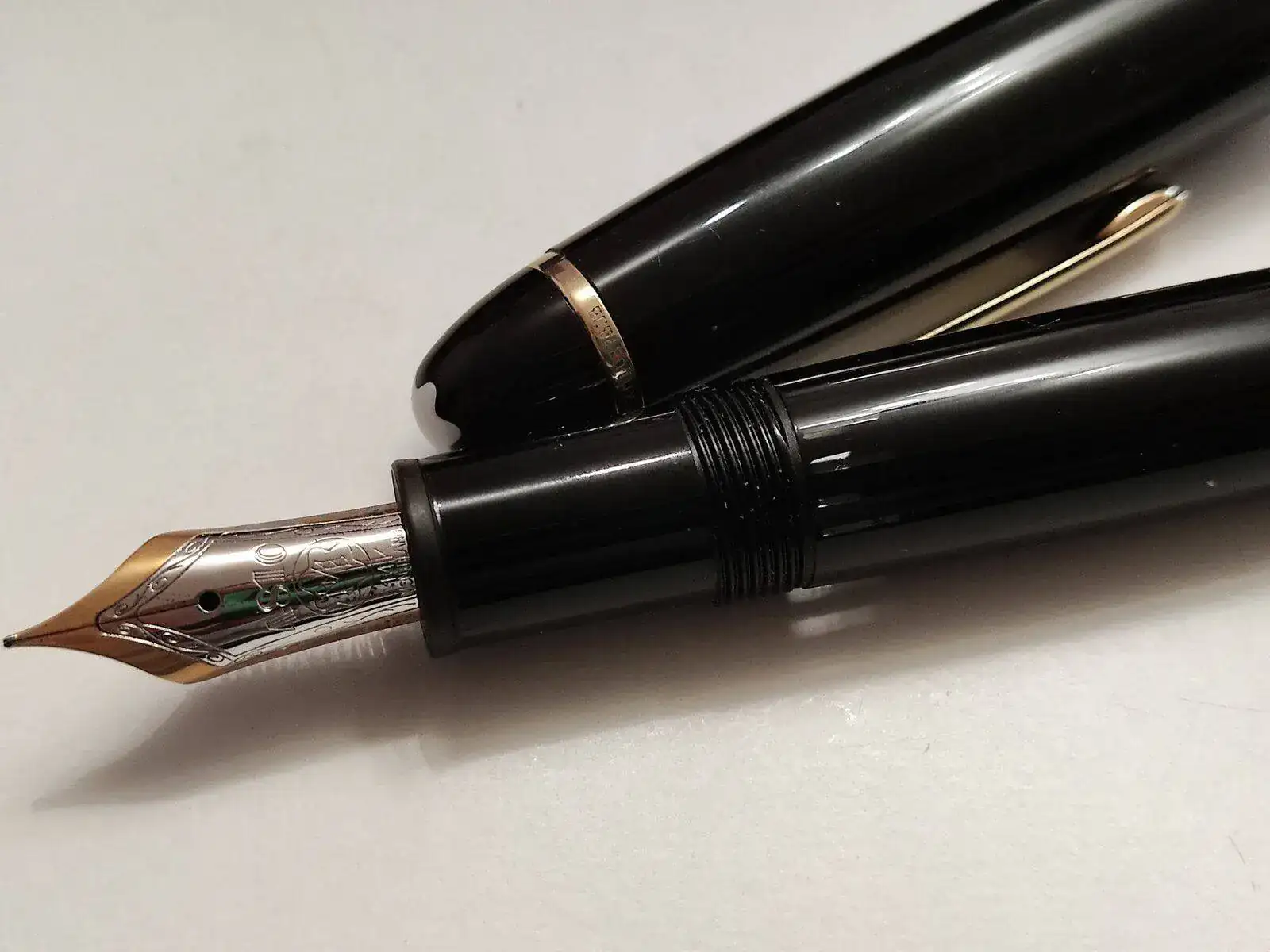

No soy muy de Montblanc, pero creo que tu pluma es esta
Reacciones: plaskin
Por el tamaño relativo en la foto que aparece con tu mano diría que es la Montblanc Meisterstück 146. Su sistema de carga es por mecanismo de émbolo, así que puedes guardar los cartuchos para cuando te hagas con otra Montblanc que sí los utilice.
Puedes utilizar cualquier tinta de estilográfica. A mí una de las que me gusta es la propia de Montblanc, la de color Royal Blue.
Reacciones: jesuvca y plaskin
Buenas tardes compañero,
Aparentemente por su culote a roscas y su ventana para nivel de tinta, parece de carga por émbolo integrado, no obstante otros compañeros más conocederos de esos modelos te podrán ayudar.
En internet tienes videos de como recargarla. Tienes además numerosas marcas y colores de tintas a elegir.
Lo que si te recomendaría si me lo permites, es que para empezar en la afición, adquieras un modelo de un precio de entrada para familiarizarte con las peculiaridades de la forma de agarrar la pieza, como manipularla, como realizar sus recargas, limpieza, encontrar el punto óptimo de presión al escribir etc etc... Y en poco tiempo, volver a coger esa bonita Montblanc.
Yo en mi caso es lo que suelo hacer, empezar con algo de poco importe por si le provoco alguna avería o accidente que sea una perdida económica menor.
Para empezar, un modelo muy recomendable son las lamy safari, ecomicas, super fiables, y su sección de agarre especial para aprender a sujetar la pluma de forma correcta.
Saludos!!
Reacciones: plaskin
Vale chicos,.muchas gracias.
Me parecía de émbolo (cosa que acabo de aprender jeje) por eso no me atreví a tirar..
Precisamente estoy dando vueltas por la ciudad a ver si localizo algún comercio con tinta Montblanc, ya que el DO aquí cerro hace años..
Entonces, puedo utilizar tinta "normal y corriente" o es mejor utilizar la suya por temas de viscosidad, etc etc?
Porque si es así, compro ahora mismo cualquiera que me recomienden en la papelería.
Gracias y perdón si hago preguntas obvias, es mi primer contacto..pero prometo aprender :)
Pd: Estoy pensando, podría rellenar la pluma con la tinta del cartucho (aunque sea de émbolo) o las tintas son diferentes?,
Saludos!
Claro, que lo del visor no tendría sentido en la 147 y sí en la 146. De todas maneras, si giras el culote (parte posterior de la pluma) hacia la izquierda verás pasar el émbolo por el visor de la pluma (la zona transparente del cuerpo).
Reacciones: plaskin

Gracias compañero, respondí antes pero no había leído tu mensaje.
Ok, tomaré nota de tus consejos. Quizá sea lo mejor, para poder trastear sin miedo.
Iré actualizando, gracias y saludos!
Anda coñe, pues tienes razón, veo el émbolo!!
Ok aclarado el tema entonces, se lo diré a mi padre jejeje
Voy a buscar papel y cositas..
Saludos!
No tengas miedo a utilizar esa maravilla. Y no hace falta que utilices la propia tinta de Montblanc. Las hay muy buenas de otras marcas: Pilot, Sailor, Pelikan...
Doy por hecho que te vas a enganchar a esta afición y ese modelo en concreto es una manera muy buena de empezar.;-)
Reacciones: verdigris y plaskin
Al final he comprado una tinta Parker. Le preguntó el chico del mostrador a su padre -en la trastienda- y recomendó ésta. (No hay Montblanc aquí..)
Edit: tenían también Faber Castell y waterman creo.

Compra la que quieras, todas son compatibles, me imagino que Parker o Waterman serán las más fáciles de encontrar. Un saludo.

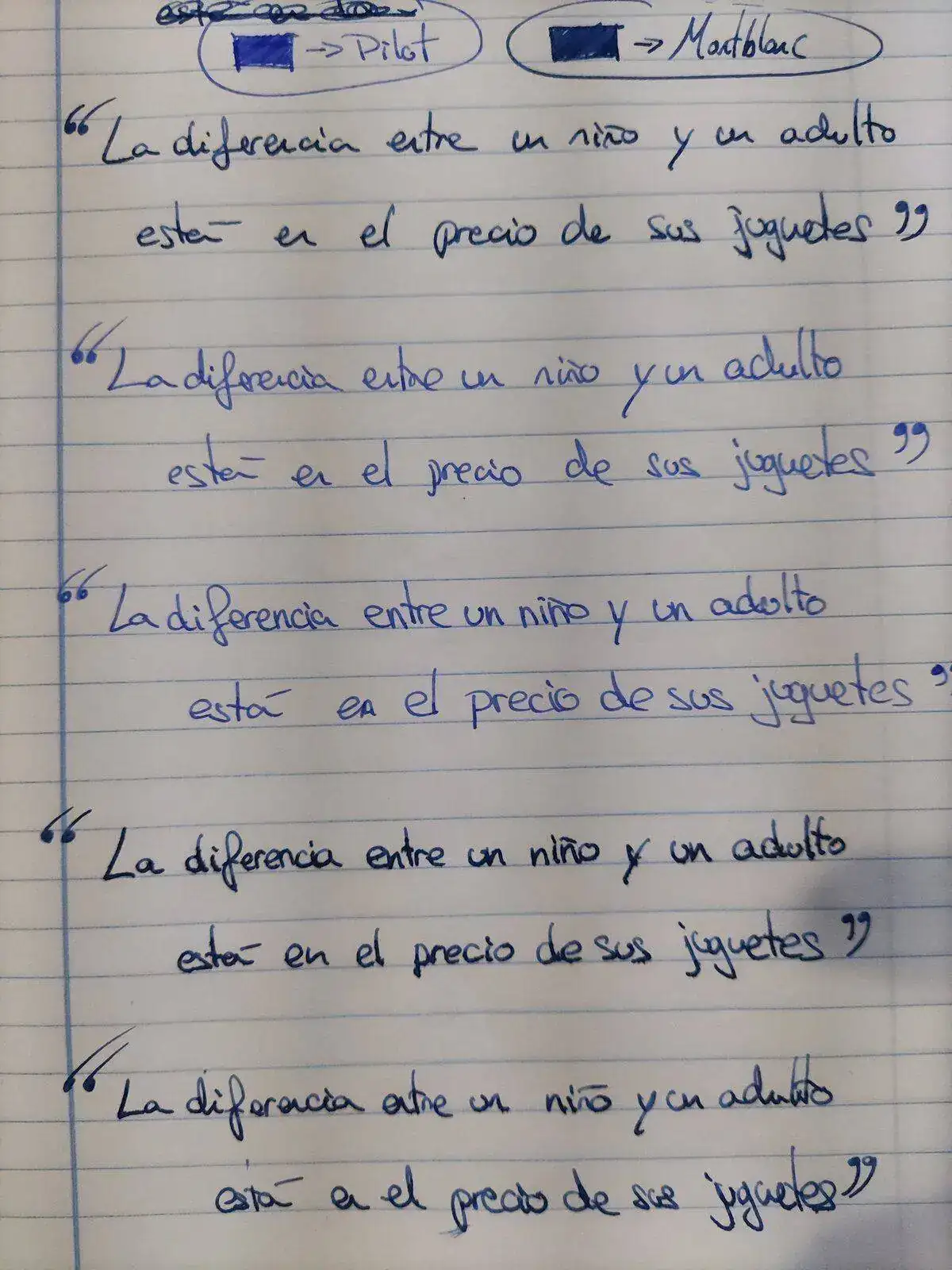

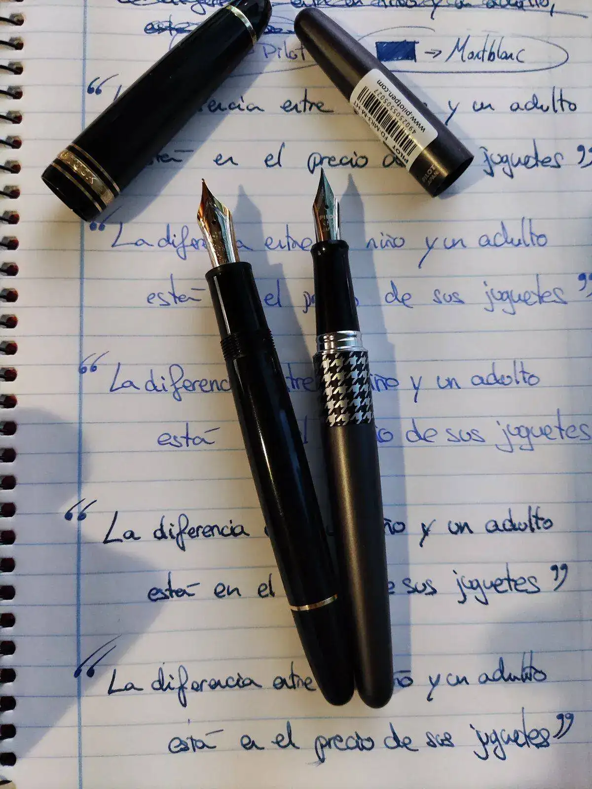

Asi que pase por la papelería y compre una pilot barata (18€ creo) para probar y salir de dudas.
Decir que con ésta, a pesar de su precio, se escribe de maravilla. Ningún problema:
Esto me hace confirmar que, definitivamente, algo no va bien en la Montblanc.. :(
Y una fotillo con las dos (no seáis muy críticos con mi letra, que aún no he empezado con la caligrafía jaja, sólo son pruebas técnicas)
Volveré a limpiarla (pero ésta vez la dejaré toda la noche en agua) a ver si es porque aún tiene restos de tinta seca...y si no hay suerte, en mi provincia viaje a Madrid iré al SAT que me han recomendado un forero más arriba y que la pongan a punto.
Edito: azul claro la pilot, azul oscuro la Montblanc.
Me ocurre igualmente en papel bueno como en papel "malo"

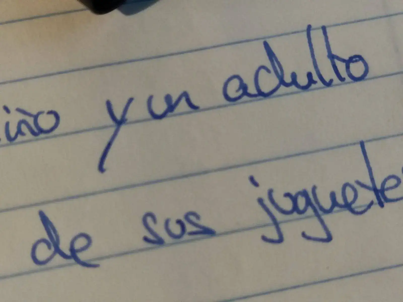

No me gusta.
La MB está soltando demasiada tinta (fíjate en el feathering, y en la diferencia de tonos en algunas letras - trozos más oscuros, donde se ha acumulado tinta). No tiene sentido que el feathering se junte con el skipping,
así que en este caso, sí, creo que agradecería una visita a un profesional. T&T o Julia Gusano, en Madrid, son valores seguros.
