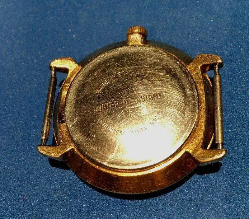

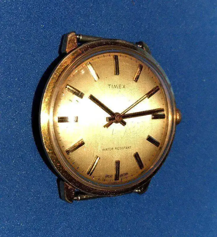

Es un modelo 2722802479... es decir, es el modelo 27228 del catálogo de 1979, y lleva una máquina manual M24.
Caja dorada made in GB (que ha comenzado a desaparecer en algunos puntos, aunque no está mal) de 35mm de diámetro, con fondo de acero inox., y 17 mm entre garras para la correa.
La máquina ha recibido una limpieza (son muy sencillas y fáciles de mantener estas máquinas), y la caja una limpieza y suave pulido para recuperar brillo. El dial, solo una limpieza con un bastoncillo humedo y el plexi por su parte ha sufrido la lija y el pulimento y ha recuperado buena parte de su brillo y trasparencia, aunque alguna de las marcas era demasiado profunda y sigue ahí.
Marcha sorprendentemente bien (para lo que es) con solo 1 min de adelanto cada 3 dias (dando cuerda cada noche), y una reserva de algo mas de 38 horas.
