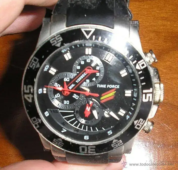

El otro día decidimos -aprovechando las vacaciones- ir al Zoo de nuestra ciudad. Para ir pensé llevar un Time Force que me regaló un amigo hace un año. La verdad es que el reloj es bastante grande, unos 46 mm, y no me convencía sobre todo porque no es mecánico, sino un simple reloj de pila. Pero decidí ajustarlo en hora e intentar ponermelo.
Una vez en la muñeca, le di al iniciador del crono y aquello era de risa: las manecillas no coinciden con absolutamente ningún índice del dial. Cuando reinicias el crono, se coloca la manecilla del crono un segundo y pico (no coinciden) antes del minuto 60.
Esta foto la he sacado de internet, pero mi reloj es igual. Fui incapaz de llevarlo. Es superior a mi.

Las manecillas del crono si siempre resetean en el mismo sitio se pueden alinear.
Hay marcas con buenos acabados y con malos, time force es una de las segundas, no es cuestión de dinero, sino de marca, porque por lo que costaba ese reloj hay relojes mucho mejor hechos.
Pienso lo mismo, puesto que muchos relojes de menor precio estan muchisimo mejor terminados, pero este reloj no solo tiene ese problema. Es ilegible, y la mayor parte del dibujo del dial es pretendida funcionalidad sin más objetivo que el de parecer un reloj técnico.
Es más caro alinearle las manecillas que tirarlo a la basura.

¿No tiene una opción de re-ajuste de las agujas del crono? Yo tenía un crono chino de la marca SINOBI de esos de 16 euros que le pasó lo mismo y buscando por internet encontré una forma de ajustarlo con los pulsadores.
Hablo de cabeza, pero sacando la corona y dandole al pulsador superior se puede ajustar la aguja del crono para que resetee a las doce. Creo que era esa la forma de hacerlo

Se reajustar como dijo el compañero

Tengo un Timeforce crono y se ajusta como han dicho.
La mayoría de los cronos de cuarzo se ajustan tirando de la corona y apretando los pulsadores, tanto para los segundos como para los minutos.
El dial de ese TimeForce más que un reloj es un caos...
Prueba lo que te comentan los compis para ajustar a 0 la aguja segundera.

Pues si, funciona. Muchas gracias ayer aprendí algo nuevo en el mondo relojero.
Es una marca mala , que mas quieres?
Efectivamente funciona la forma de ajuste que habeis comentado, pero la falta de confianza en el del reloj, su manejo difícil y su esfera y funcionalidad confusas le hacen candidato privilegiado para el reciclado.
