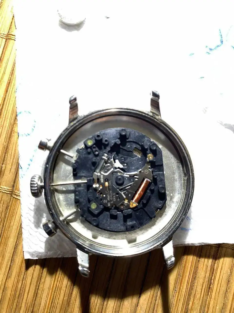

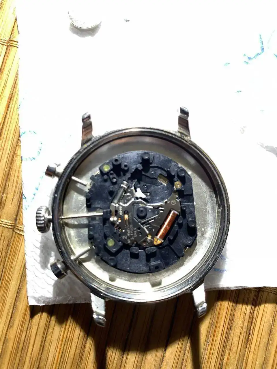

Buenas,
¿Alguien sabe dónde hay que pulsar para extraer la tija de este movimiento de cuarzo?
He mirado en algún pdf sobre el mecanismo pero no consigo localizar exactamente dónde es.
Gracias

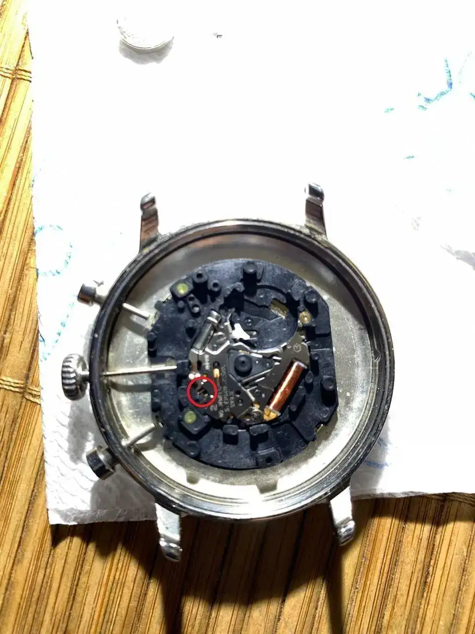

Buenas amigo debería estar en esta zona la extraer corona y volverla meter, deberías ver la base con el punto donde presionara para poder extraer la tija... te lo e marcado en rojo.............
Muchas gracias, en cuanto pueda pruebo y te comento.

Espero que este link de otro gran foro pueda ratificar la explicación del compañero Druhill.
Buenas muy bien con la oto tal cual ...exacto ese mi comentario....
